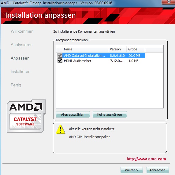

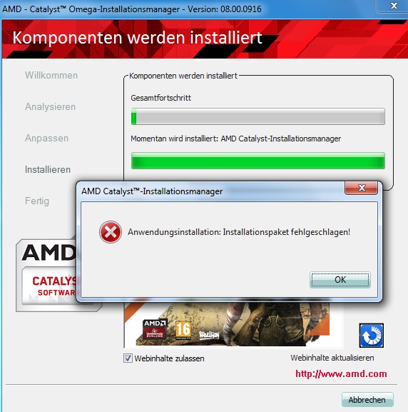

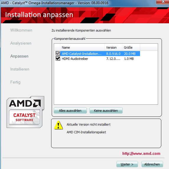

Unbenannt3.jpg / Unbenannt2.jpg
Den zweiten von beiden (HDMI-Audiotreiber) installiert er. Beim ersten kommt die Fehlermeldung.
Puh, leider auch keine Ahnung...
Du musst auch den passenden zu Deiner Karte nehmen. Evtl benutzt Du mal den automatischen Erkenndienst von AMD. Und sonst musst Du einen runterladen vom Hersteller der Karte >> Sapphire 512MB HD4800 Serie , da Du ja keine weiteren Angaben zum System machst, kann ich nur raten und das was ich in Speccy sehe empfehlen.

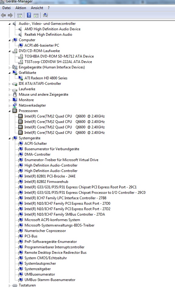

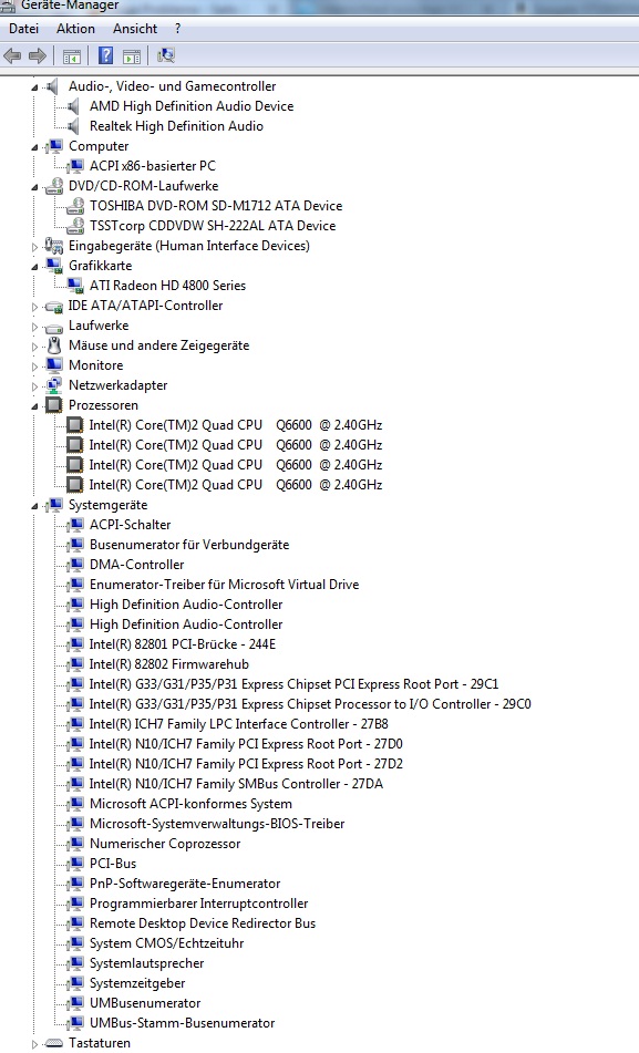

Was sagt der Gerätemanager, wo fehlen denn noch Treiber?
Der lädt mir jetzt den passenden Treiber für die 'ati radeon hd 4800 series' runter.

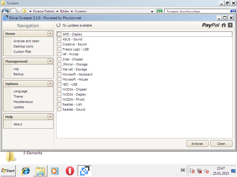

Davor solltest du im abgesicherten Modus booten und dort die Treiber sowie die Treiberreste mit Driver Sweeper entfernen.
Das wird jetzt zu viel. :D
Also soll ich jetzt im abgesicherten Modus alle Treiber die installiert sind löschen oder nur die für die Graka und woher weiß ich welche das sind?
Das zeigt er mir an:
Habe ich jetzt gemacht. Soweit funktioniert jetzt auch alles wunderbar.

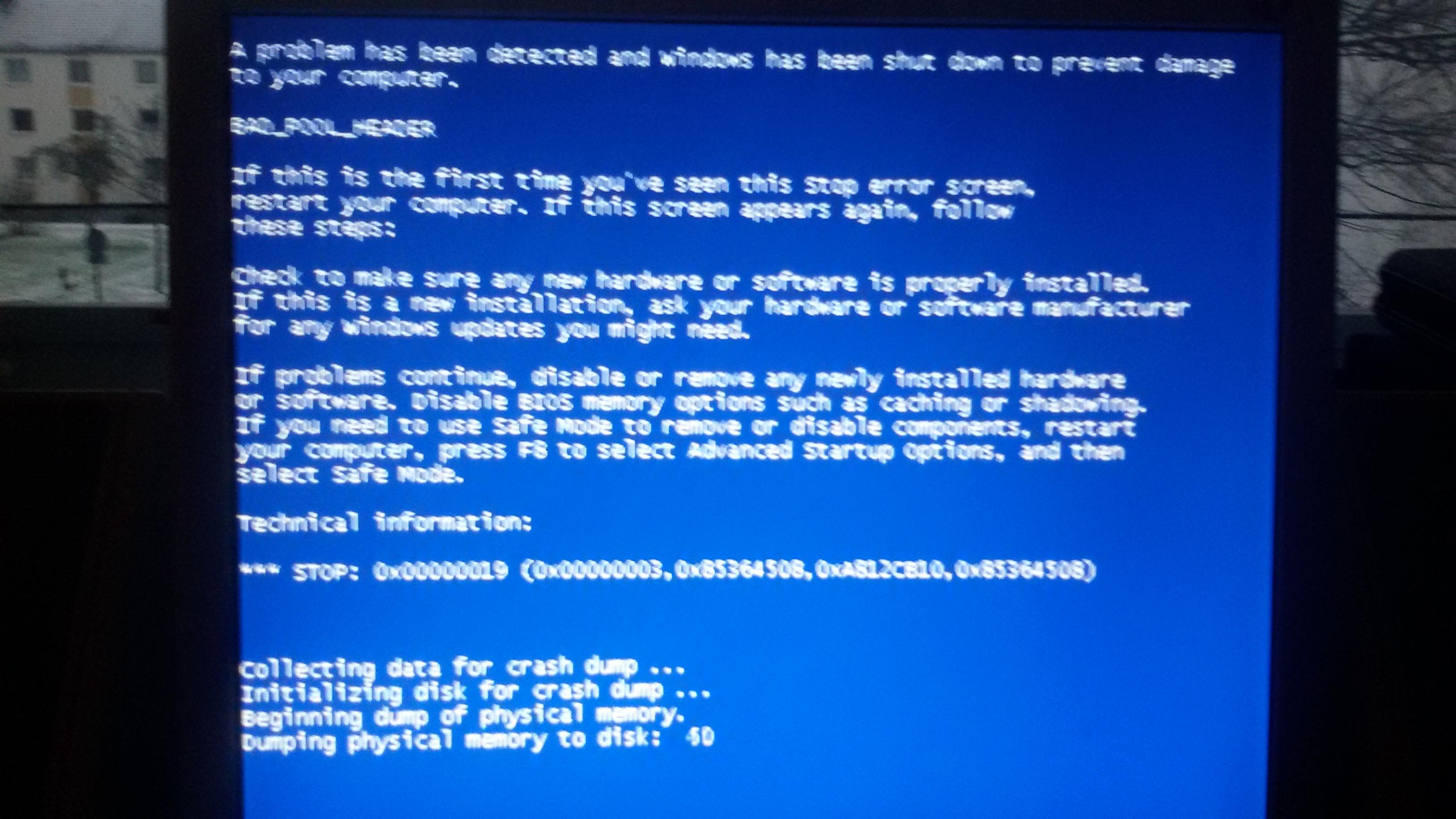

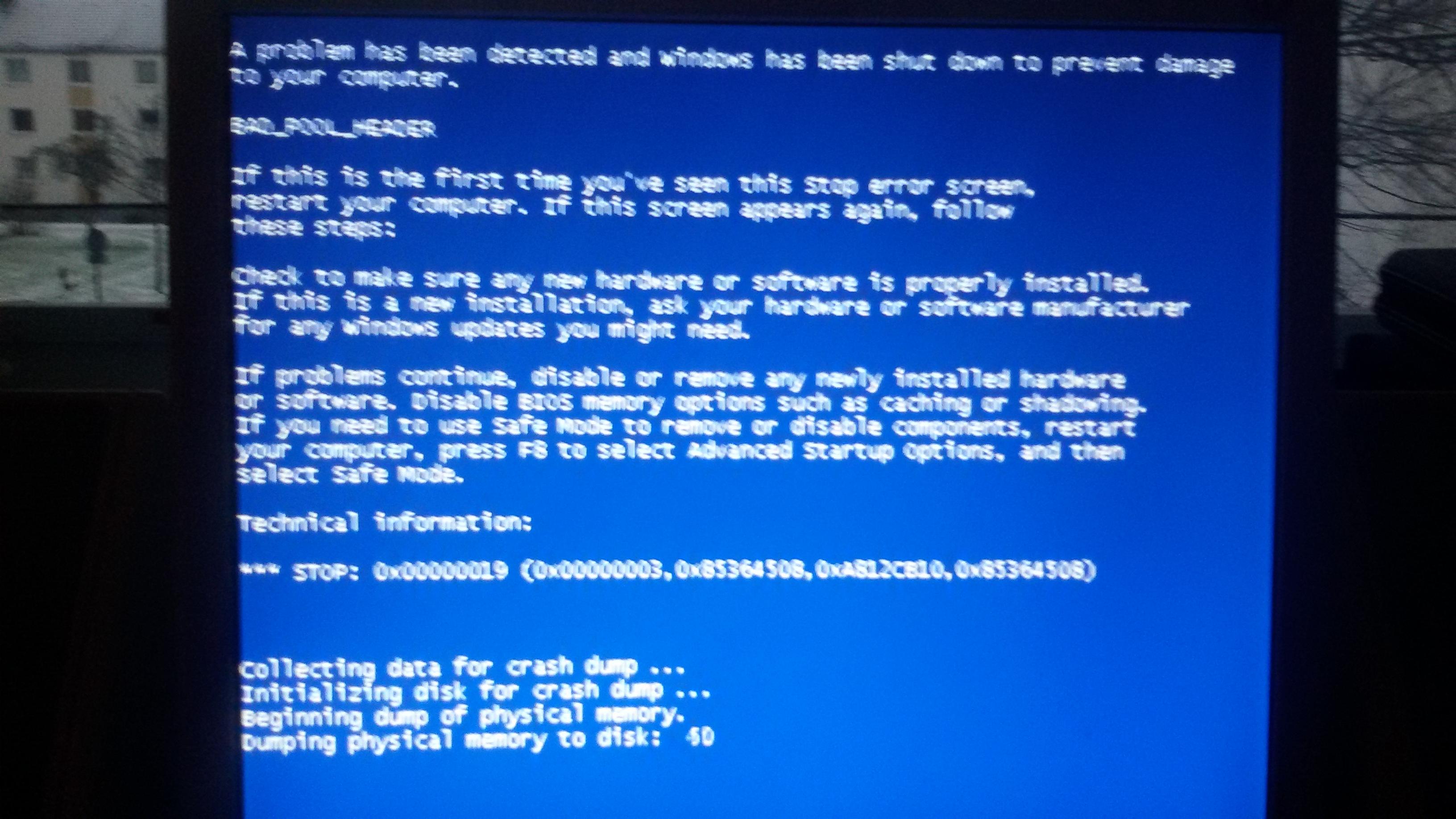

Leider wieder mit einem Bluescreen abgestürzt mit wieder dergleichen Fehlermeldung, wie beim ersten Mal auch: 20150124_165600.jpg .

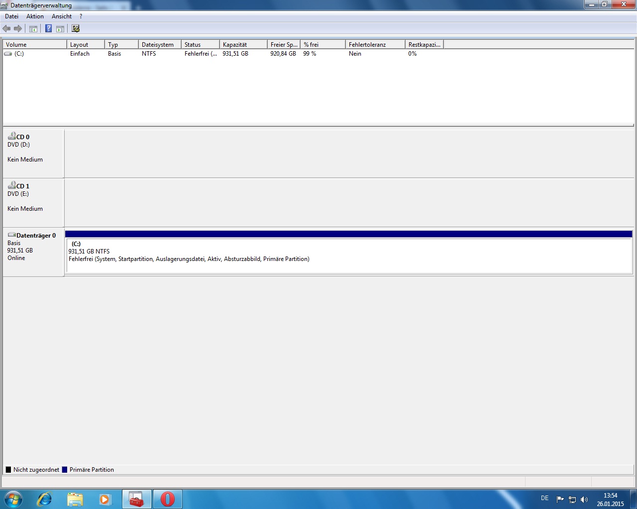

Habe wieder die Festplatten formatiert, die 160er abgesteckt und nur die 1TB-Platte angeschlossen gelassen und Windows neu installiert.
Jetzt sieht das wie folgt aus: Neue Bitmap.jpg **
Kann das an der 160er gelegen haben?
Und jetzt auf diesem Bild ( ** ) zeigt er nur die ganz normale Platte an, aber nicht wie zuvor, als die 160er noch angeschlossen war, 'Systemreserviert'...
Bad Pool Header also. Deutet mit 119 zwar auf den Graka - Treiber hin, kann aber auch gut der Ram sein. Lass heute über Nacht mal Memtest86+ laufen.
Jetzt ist der Bootmanager also auf der Windows - Partition. Ist ansich kein Problem denke ich.
