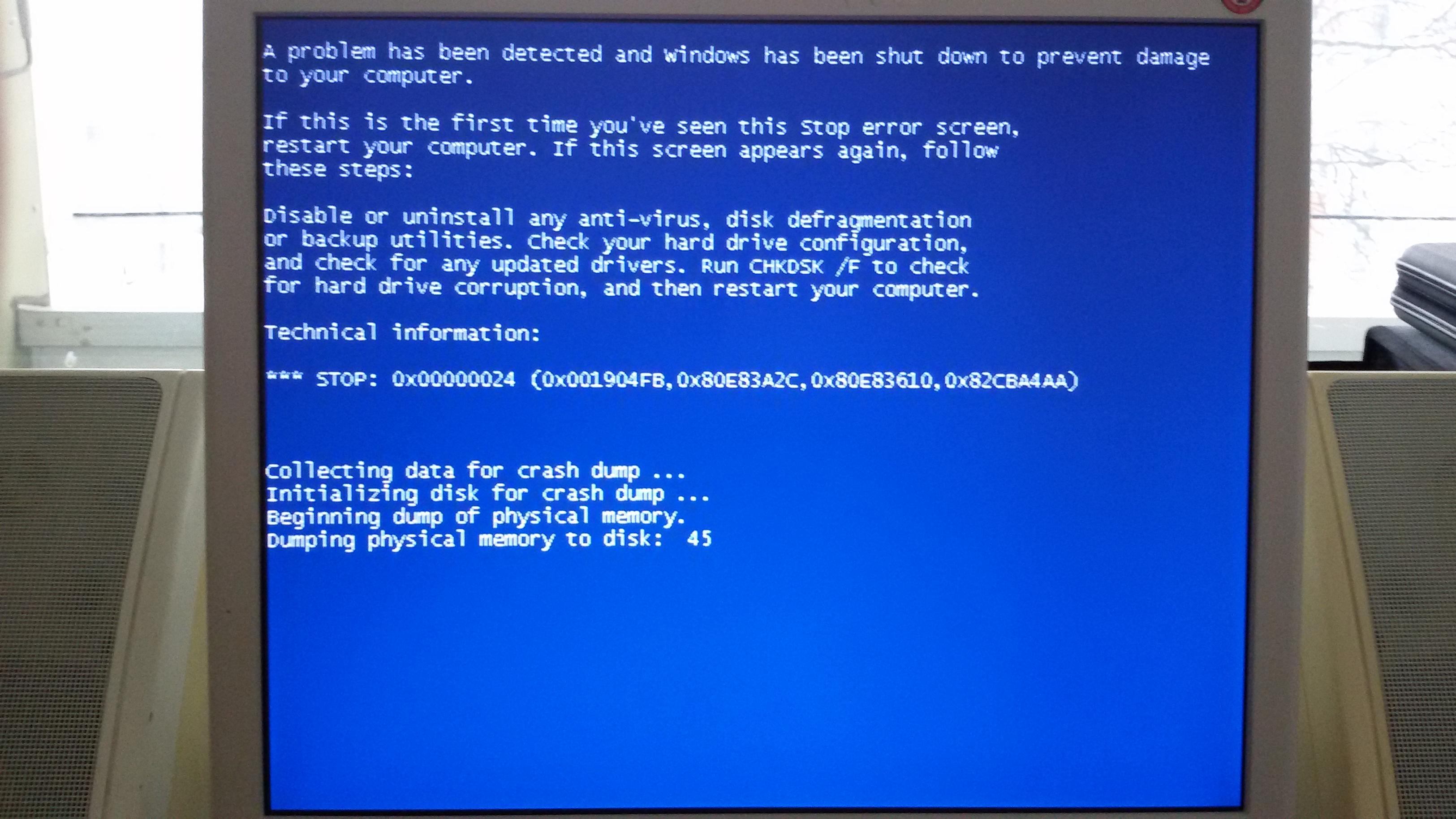

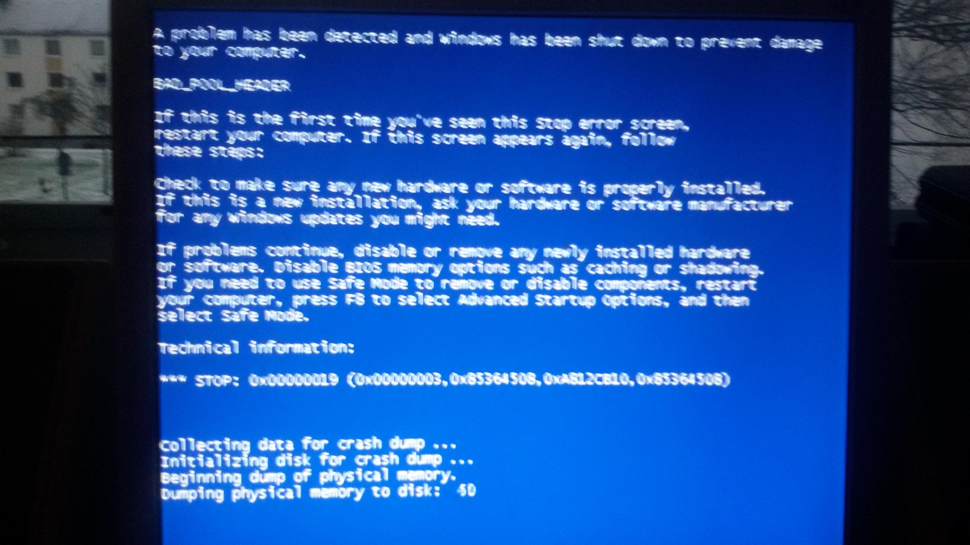

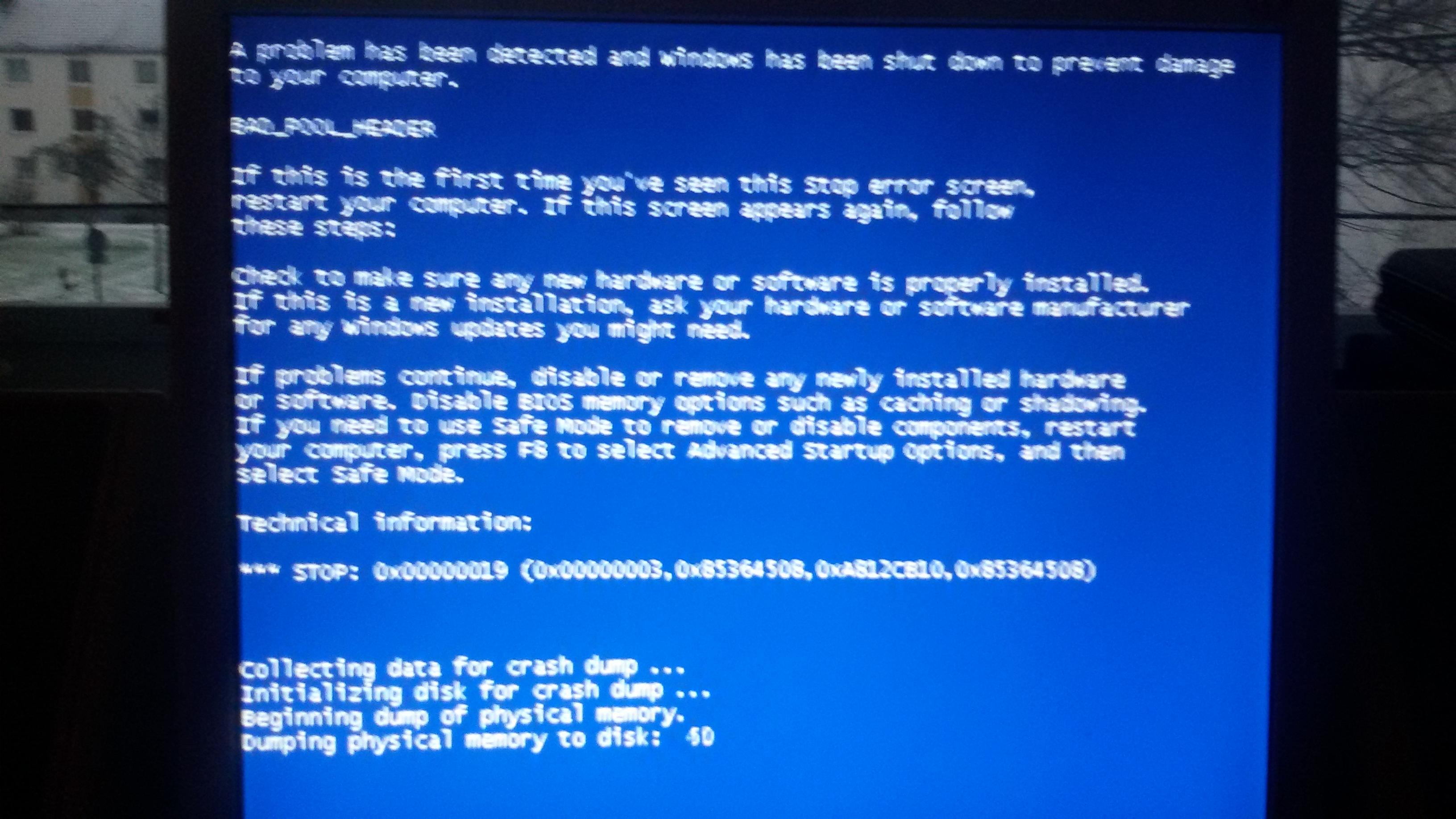

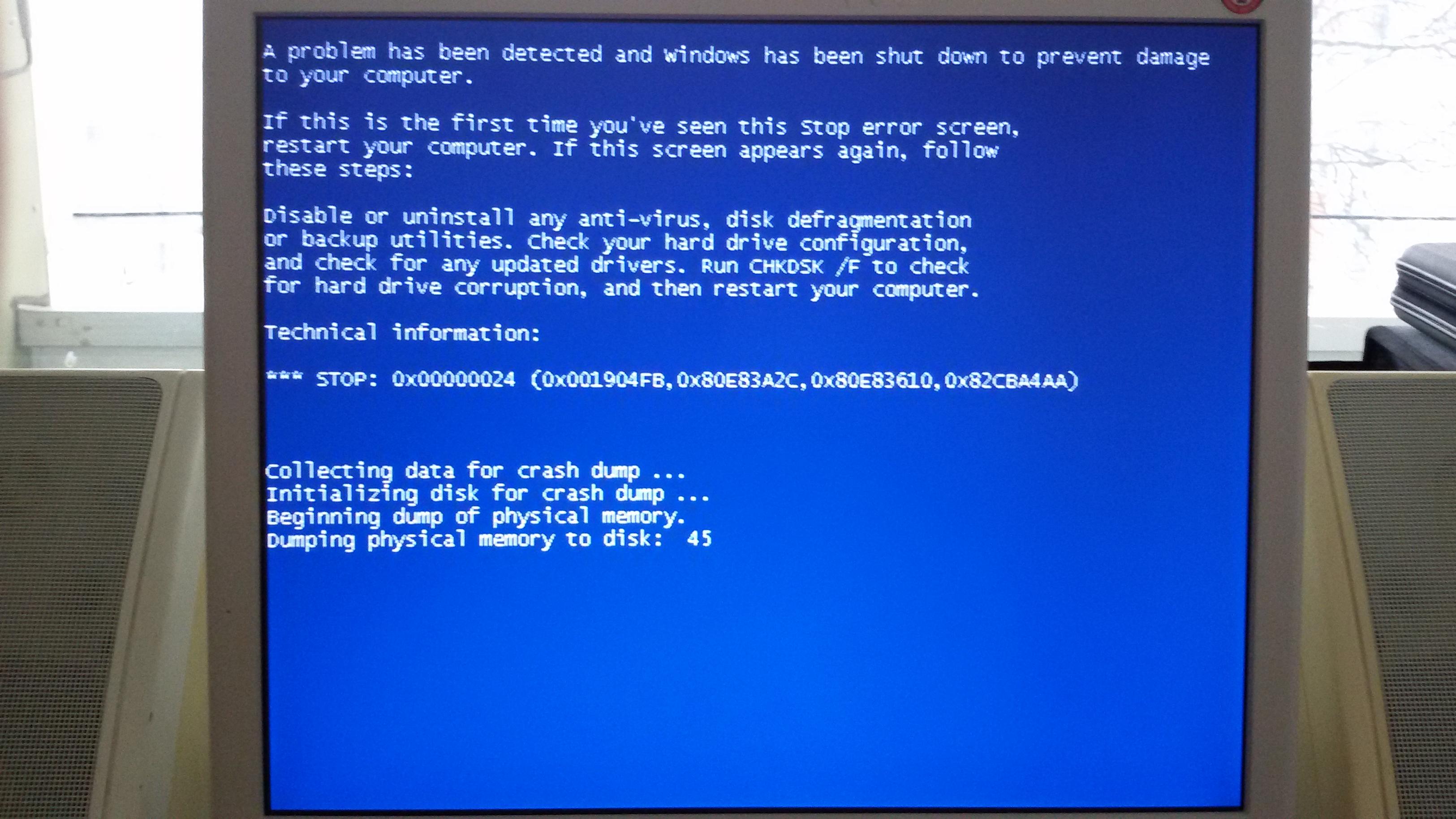

Habe ein paar Probleme mit meinem PC, wofür meine Kenntnisse bei weitem nicht ausreichen.
Das Problem ist, mal läuft er.... und mal schaltet er sich nach ein paar Minuten einfach mit einem Bluescreen ab. (2 verschiedene Meldungen, Bilder angefügt).
Oder er beendet einfach irgendwelche Programme oder Spiele, die ich gerade am Laufen habe.
Die Anweisungen von der einen Fehlermeldung habe ich abgearbeitet, mit diesem Checkdisk oder so... hat aber nichts erbracht.

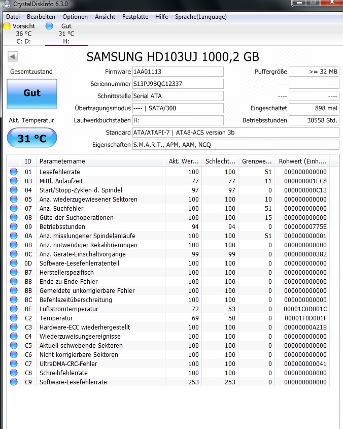

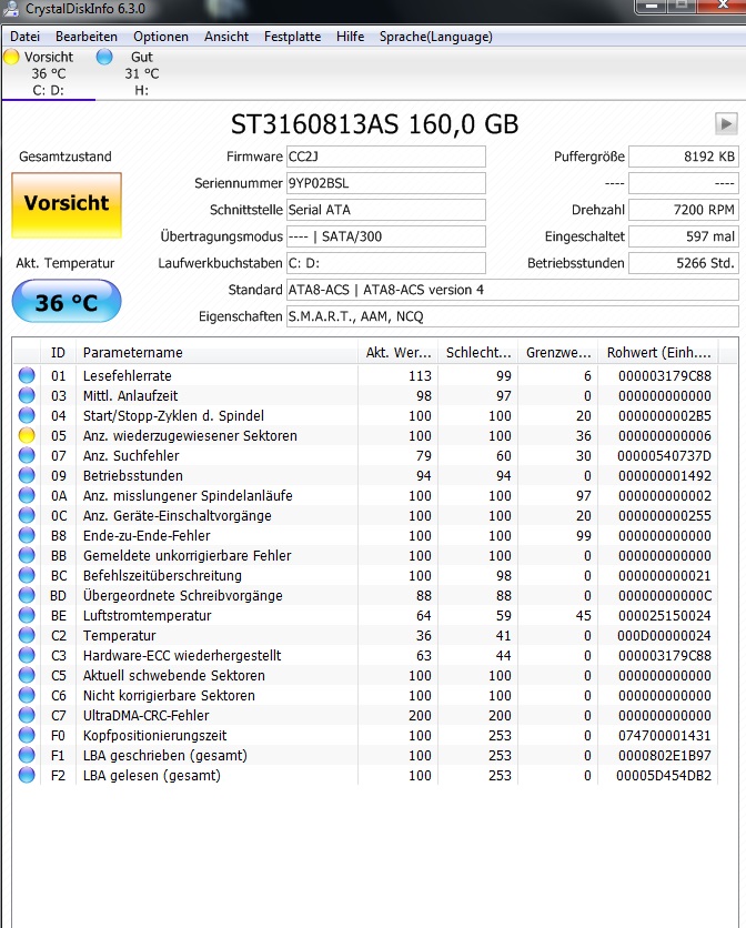

Eventuell auch die Festplatte überprüfen (Crystal Disk Info).

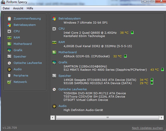

Infos zum System und evtl den Minidump anhängen. Alle Festplatten muss man sowieso nicht formatieren um neu aufzusetzen, nur die Platte mit dem System, weiss ja nicht wieviele Du verbaut hast.

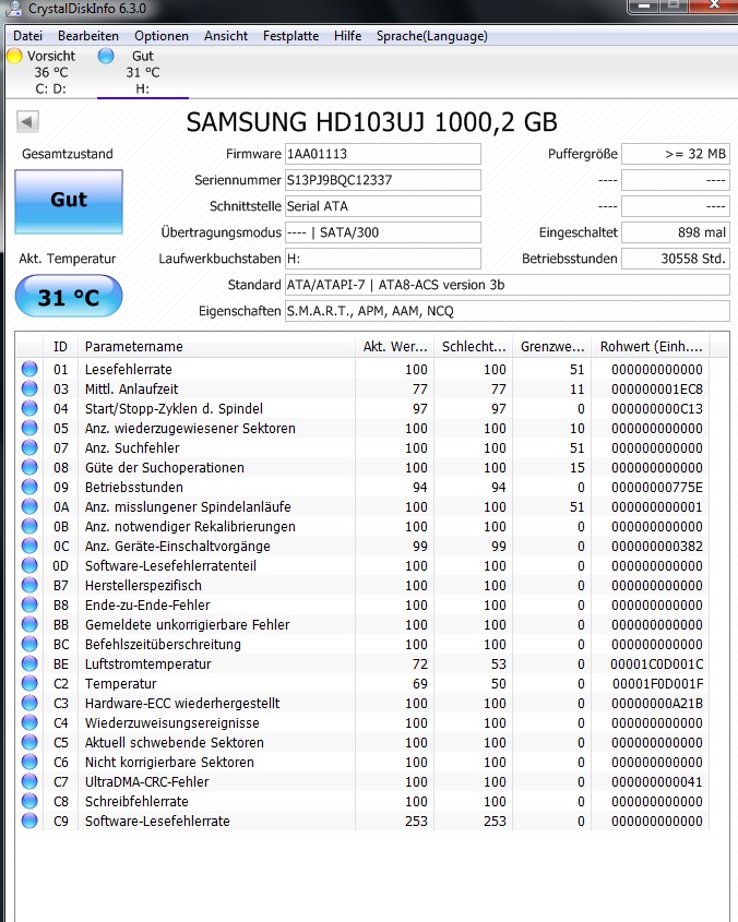

Festplattenüberprüfung ergab folgendes: Unbenannt2.jpg und Unbenann2t2.jpg

Du solltest mal die 160er Platte austauschen, dann wird evtl der Fehler auch behoben sein, zeigt ja nicht umsonst "Vorsicht" an.
Wenn Du keine andere Platte mehr hast und die Daten auf der 1TB Platte nicht so wichtig sind, versuche es darauf Windows neu zu installieren. Kannst ja eine Partition mit 200 GB erstellen und darauf dann das System installioeren und den Rest für Daten nutzen, wenn Du nicht alles auf einer Partition haben möchtest. Wenn Du es schnell haben möchtest hol Dir eine 120er SSD und tausche diesen gegen die defekte 160er aus, dann formatiere die 160er komplett und nutze sie evtl als externes Datengrab für unwichtige Daten.

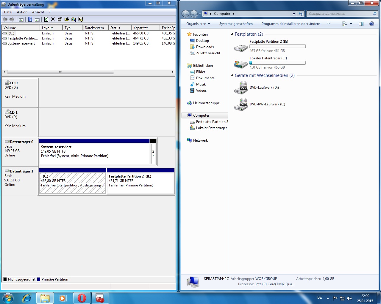

SO.. hab jetzt wieder das System installiert auf /C und dann eine weitere Patition der Festplatte erstellt. Allerdings zeigt er mir nicht mehr die andere Festplatte an?!

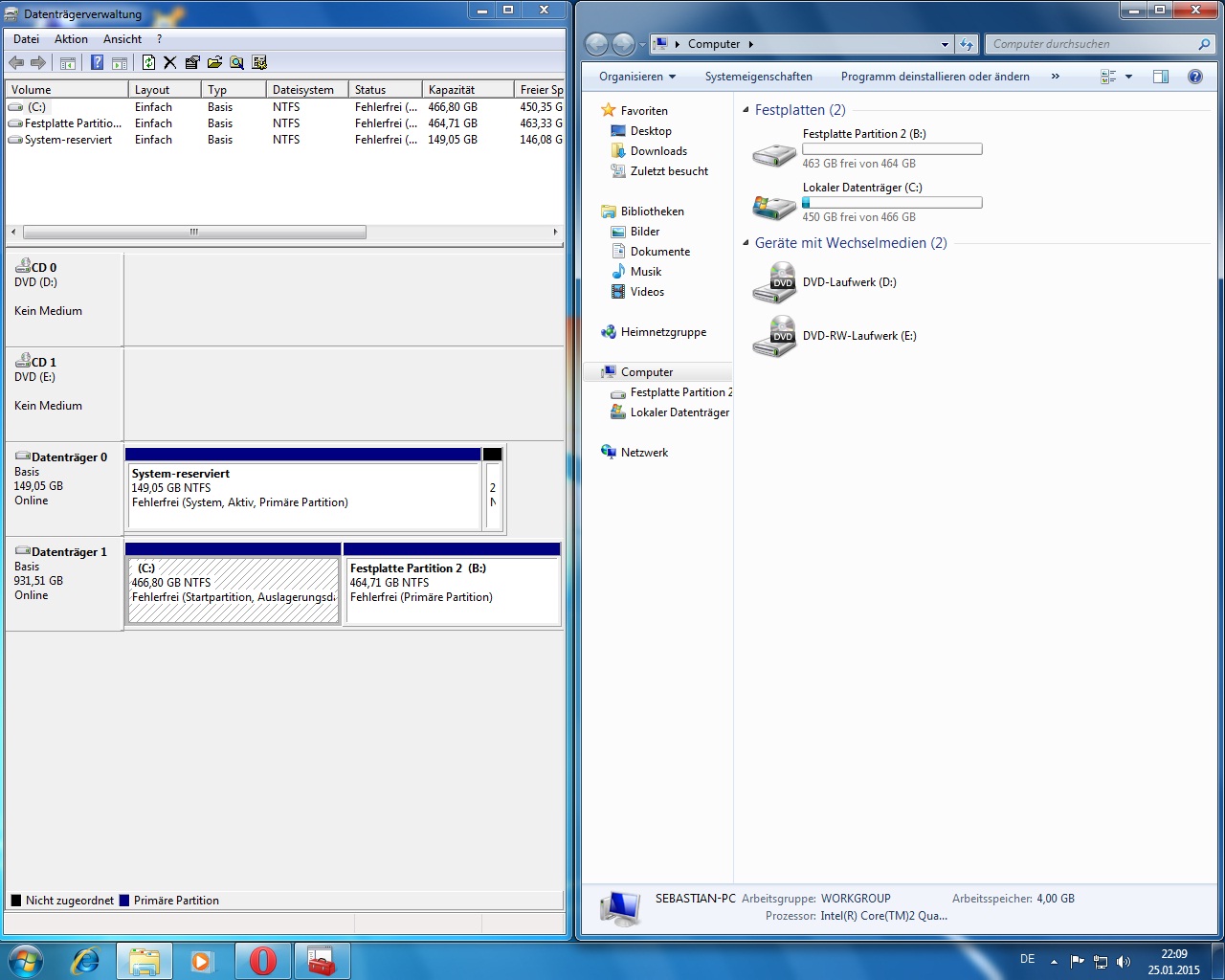

Hast Du denn die defekte Platte nicht abgeklemmt? Mach mal ein Bild der Datenträgerverwaltung.
Nein, habe lediglich alle Platten Formatiert und alle Partitionen gelöscht.
Das Volumen der bestehenden Partition ändere ich noch bei Weilen.
thompson004 schrieb:
Du hättest bei der Windows - Installation die 2. Platte abklemmen müssen.
Außerdem solltest du bei deiner 2. Platte das Sata - Kabel tauschen, das schein defekt zu sein!
Was ist denn mit der jetzt, wenn ich die nicht abgeklemmt habe?
Ich dachte mir, das er das jetzt automatisch alles auf die 1TB-Platte installiert, da ich diese ausgewählt habe und davon auch eine zweite Patition erstellt habe..
Dann installiert Windows wie bei dir seinen Bootmanager auf die 2. Festplatte (=nicht die, wo Windows installiert ist).
Das heißt, wenn du die 2. Festplatte abklemmen würdest, könntest du Windows nicht starten (=ungünstig, wenn du mal die 2. Festplatte nicht mehr braucht o.Ä.).
Ich persönlich würde die alte Platte entsorgen, mir um 50/60€ eine HDD/SSD um 1TB / 128GB holen und das Sata - Kabel der 2. Platte tauschen.
Dann den Bootmanager auf der 2. Platte entfernen und Windows auf der neuen HDD / SSD installieren, wenn sie die einzige Platte im PC ist.

Also die alte 160er raus, dafür eine neue 1TB-Platte rein + dessen Sata-kabel tauschen. Diese dann abklemmen, Windows auf die angeschlossene Platte installieren und dann die neue Platte wieder anschließen?
Genau, aber nicht von der neuen das Sata - Kabel tauschen sondern von der alten^^
Nein, auf der neuen Platte Windows installieren und davor die alte, 2., abklemmen
