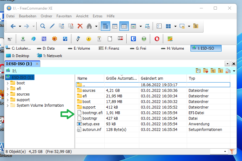

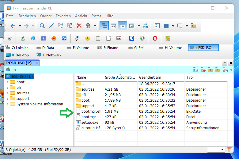

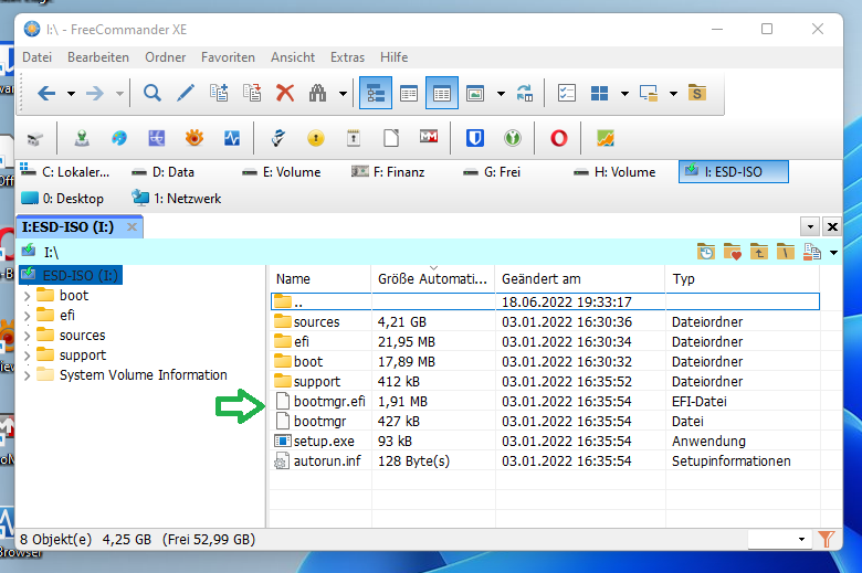

Bitte schau mal mit einem anderen PC, und dem Explorer auf dein Installationsmedium.
Ich denke, dir fehlt dort der bootmgr.efi Eintrag.
Ne, die ist dabei... Gut, werde nochmal gucken, obs bei die UEFI Variante auch dabei ist.

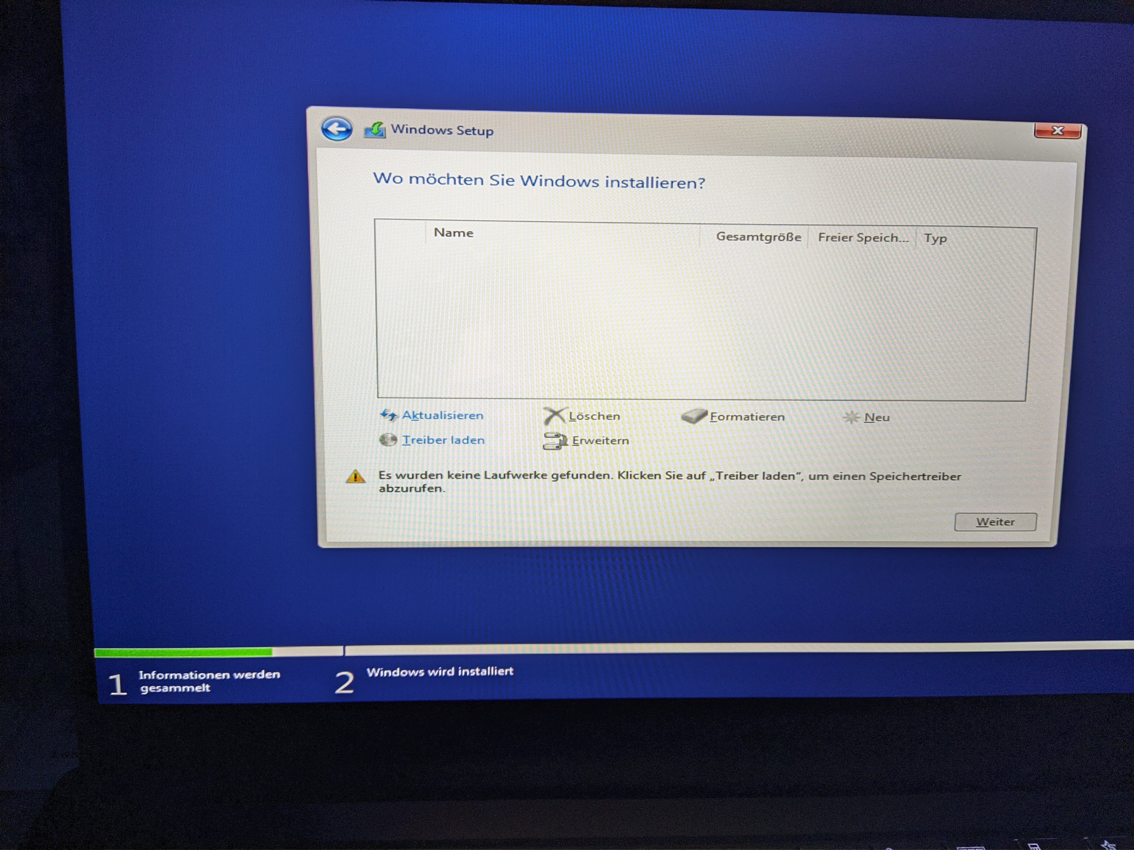

Vielleicht ergänzend. Beim booten über nicht UEFI komme ich ja ins Setup. Dort wird aber auch nicht die Maus erkannt. Lediglich die Tastatur klappt um sich durch die Menüs zu drücken.

Dennoch die Frage, wieso bei Legacy boot die Iso normal bootet aber keine HDD vorhanden ist.
Strg + F10 geht auch nicht.
Sind die aktuellen Storagetreiber, in deine besondere Windows10.iso mit eingebungen, bzw. hast Du versucht diese mal zu laden?

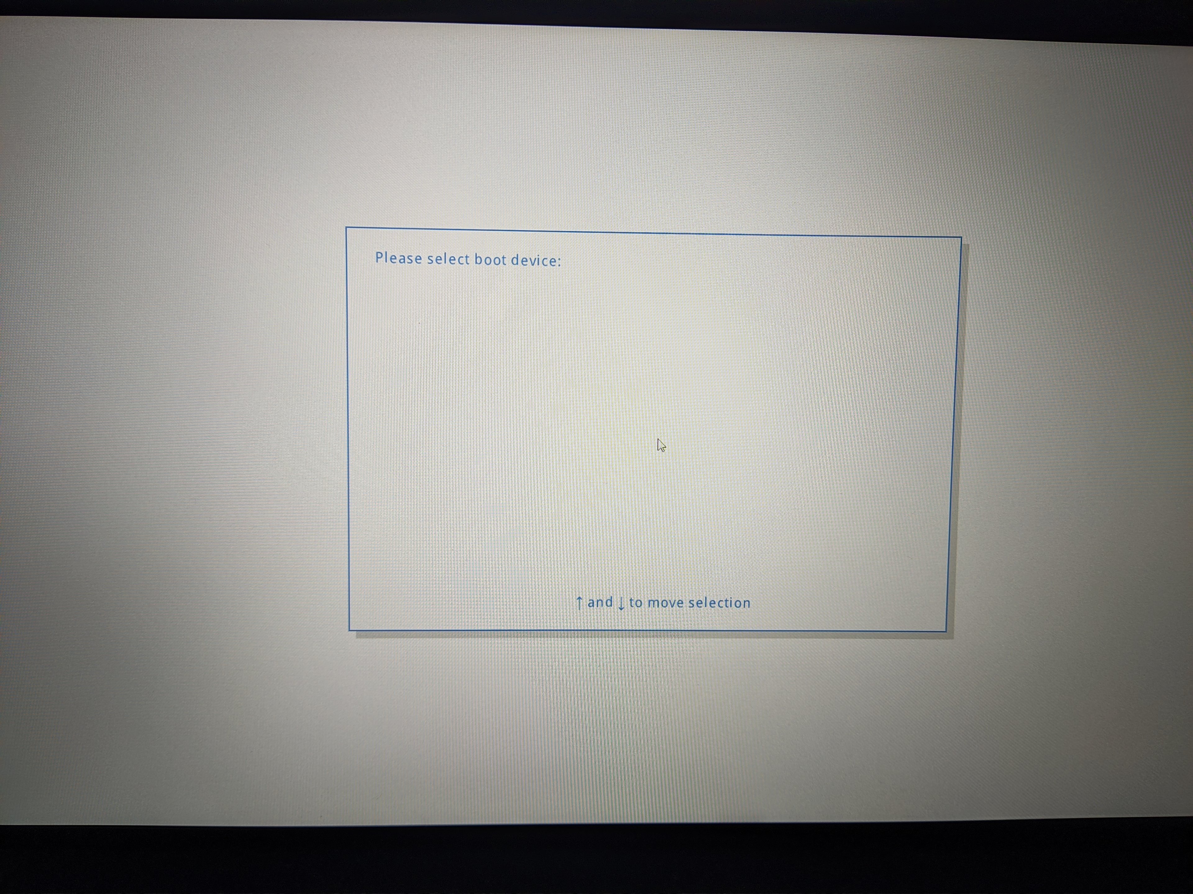

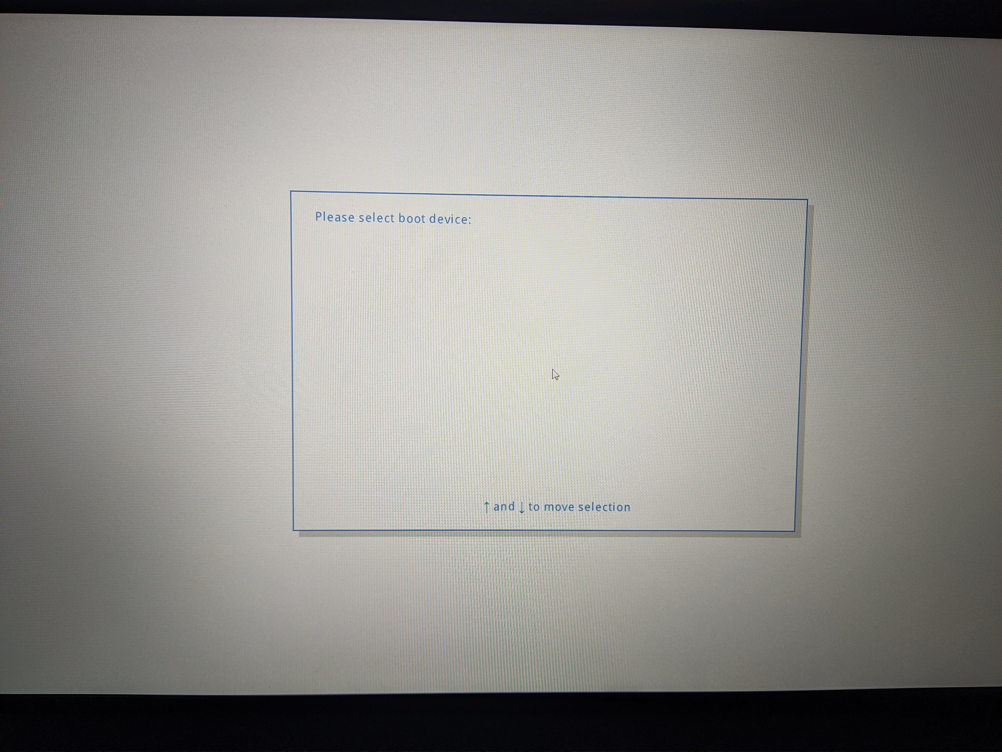

So weit komme ich jeweils mit dem Booten. Installation ohne Laufwerk ist Legacy Boot und weißer Bildschirm ist mit UEFI Boot.
Spezifisch nach Treibern habe ich noch nicht geguckt.... Aber zumindest das Gerät selbst sollte ja das interne Laufwerk als Bootoption anzeigen?!

redjack1000 schrieb:
Wie kommst du darauf? Solange da kein Bootloader installiert ist, zeigt das UEFI nichts an.

Du brauchst keine Treiber für die SSD, du brauchst wenn dann einen Storagetreiber für deine Hauptplatine bzw. Chipsatz.
Da keine bzw. sehr unleserliche Details zu deinem Gerät bekannt sind, kann ich da nicht weiter helfen.
