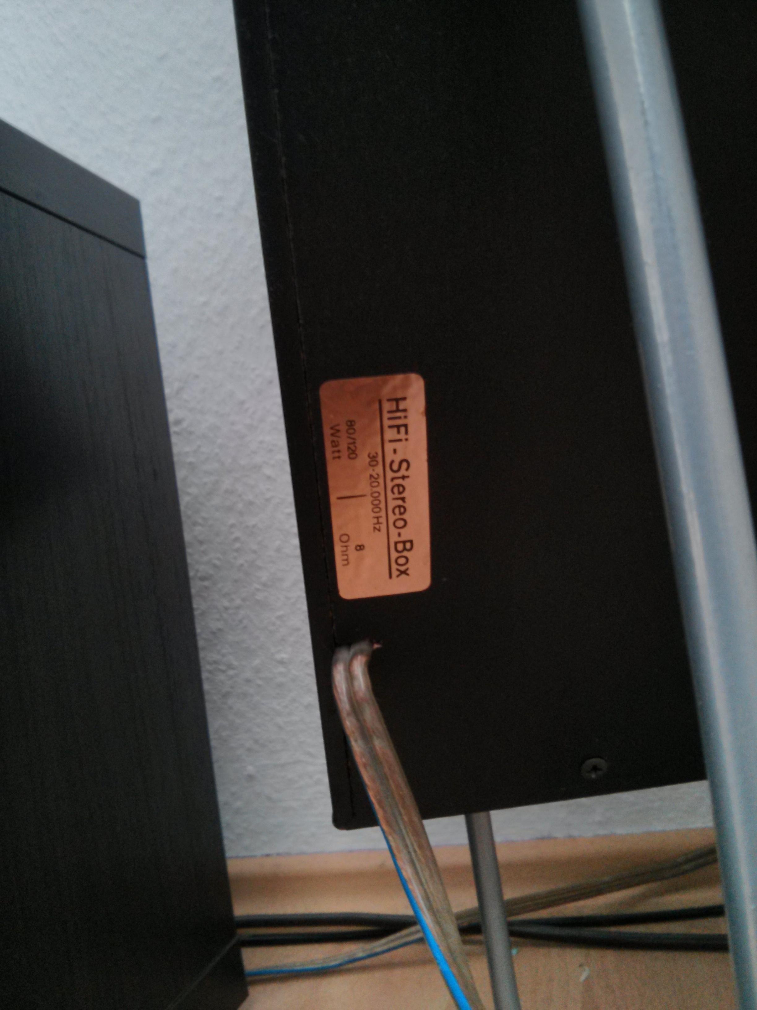

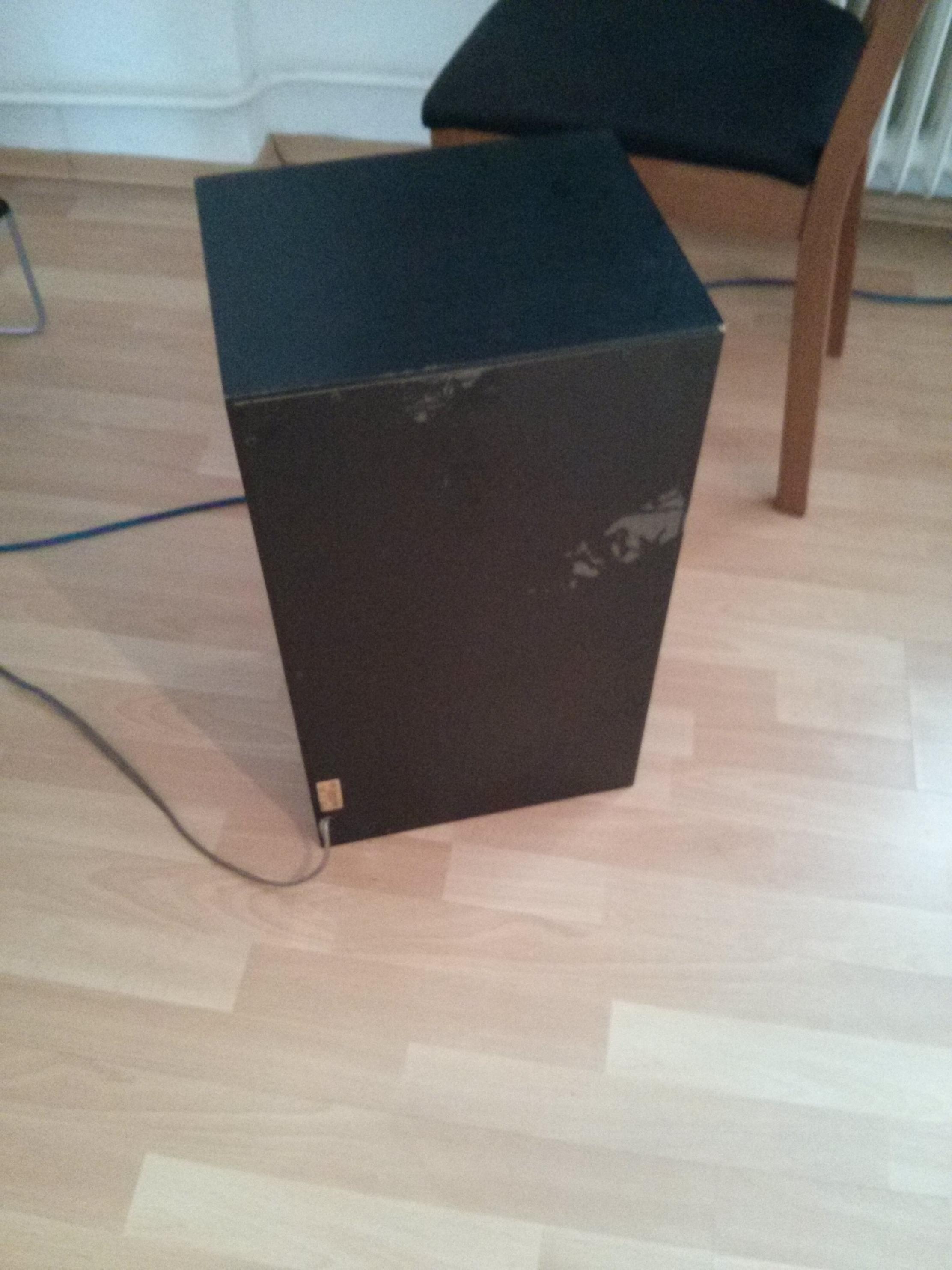

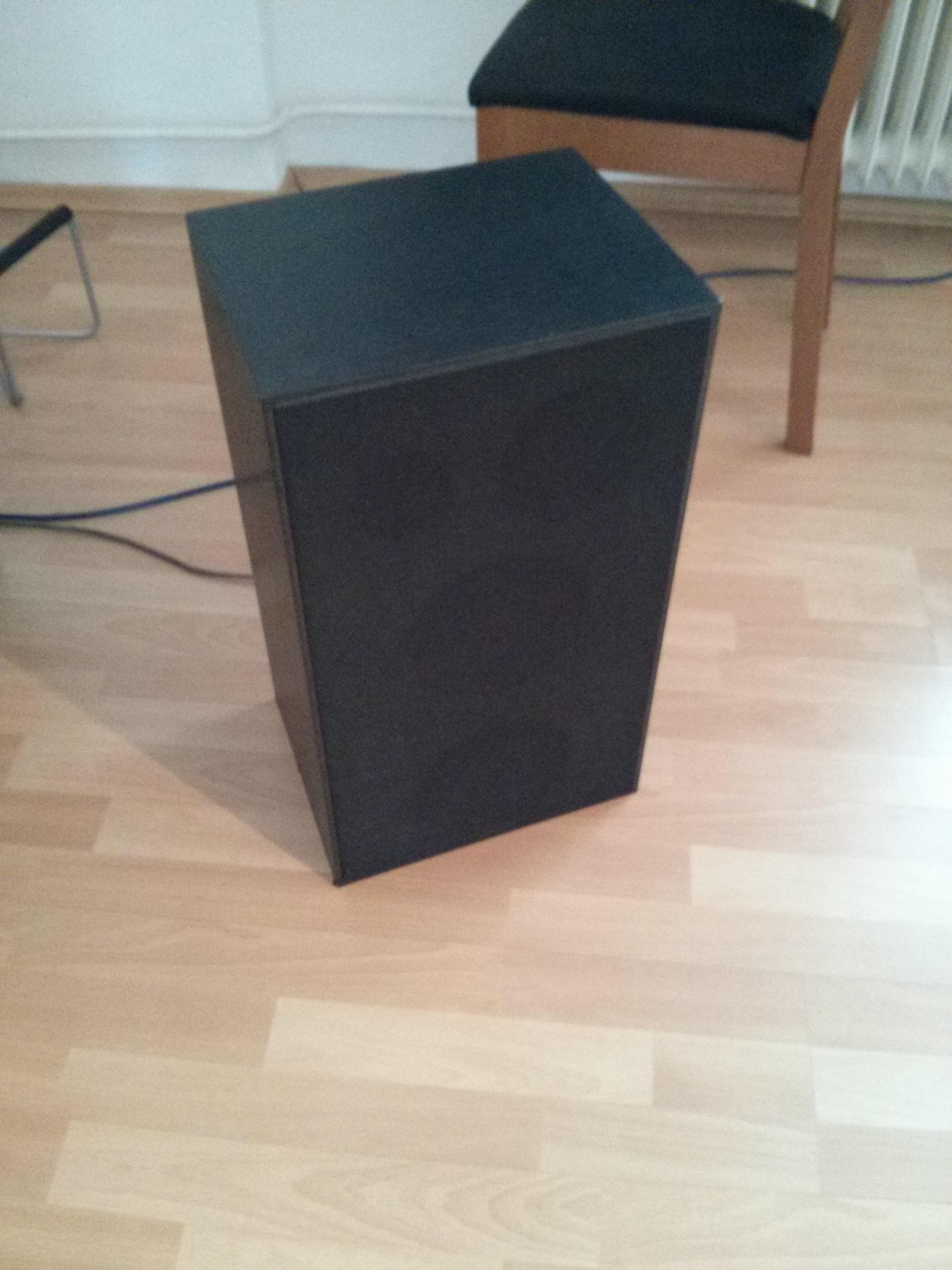

Die technischen Daten sagen gar nix über den Klang. Bei der Breite gehe ich zwar davon aus, dass es kein Müll sein wird, aber das kann trotzdem passieren. Hast Du keinerlei Hinweise auf Hersteller und Modell? Oder mach mal ein Foto von vorn und hinten.
So, hoffe das klappt so mit den Fotos!?
Auf den Boxen selber ist leider absolut nichts bezüglich Hersteller oder Modell zu erkennen!

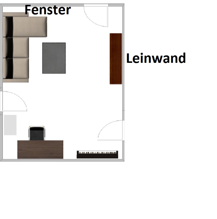

Der Raum hat circa 24m² (4m x 6m)
Die Raummitte wird nicht durch Möbel versperrt und so ist Raum für den Sound :)
Leinwand und Sofa stehen sich an den jeweils 6m langen Wänden gegenüber (also sind circa 2,50 - 3m Abstand dazwischen)
Die beiden älteren Boxen müssen nicht integriert werden! Es wäre nur praktisch.
Kannst du bitte eine detaillierte Skizze machen?
Wo genau befindet sich die Abhörposition, wie möchtest du die Boxen aufstellen?
Wo sind die Fensterfronten (sind Vorhänge davor?), welchen Fußboden hast du?

Eine Skizze habe ich angehangen!
Die Fenster grenzen unmittelbar an die Gartentür - keine Gardinen, dafür Jalousie für nahezu perfekte Dunkelheit.
Der Fußboden ist mit Parkett ausgelegt.
Wie man ein 5.1 System aufstellen sollte weiß ich ehrlich gesagt (noch) nicht genau..Beschallungsziel ist natürlich das Sofa!

Da wird die Anbringung der Rear-Speaker tatsächlich ein Problem. Ich würde dann u.U. doch bei 2.1/3.1 bleiben.

@Nagelschere
Hier wäre ein 5.1 System stellbar.
Nun würde ich gerne wissen, ob sich an deinem Gedanke schon etwas geändert hat?
Aber nur für den, der mittig auf der Couch sitzt. Ansonsten wäre der Abstand zu den Rear zu gering, selbst wenn sie erhöht angebracht werden!
Daher würde ich von 5.1 absehen...
