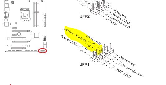

Ich tippe eher auf irgentein Kabel welches nicht richtig sitzt. Schau mal am System Panel Connector ob alles richtig drauf ist, vielleicht auch mal alles abziehen und mit einem Schraubenzieher kurzschliesen
Naja, was soll ich da groß testen. Das blanke Mainboard alleine geht schon nicht an, wenn ich die beiden Einschaltpins überbrücke. Da ist bestimmt irgendein billigst Teil durchgebrannt, was man leicht ersetzen kann,ein Kondensator oder änhliches. Wenn man nur herausfinden könnte welcher...
EDIT:
@Zaptek, ja, diese beiden Pins habe ich mit dem Schraubenzieher überbrückt. Es passiert nichts.

Also es soll schon was am NT dranhängen, nämlich mindestens das blanke Mainboard. Aber das aktivieren könnte man so erledigen:
http://logbuch.dmaertens.de/elektronik-hardware/pc-netzteil-kurzschliessen

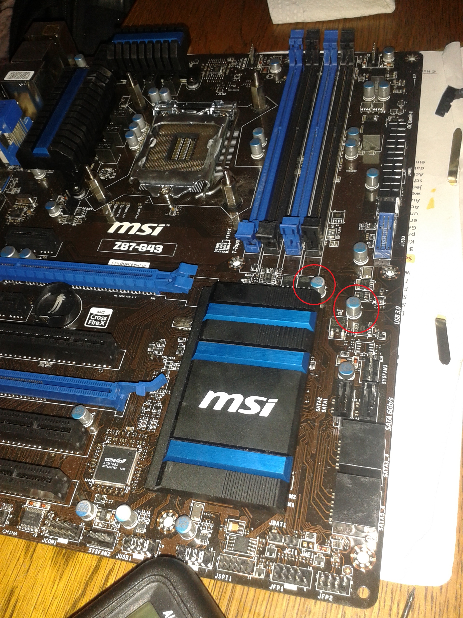

Die Kondensatoren sind doch diese silbernen Büchsen oder? Die sind so weit ich sehe gewöhnlich aufgesteckt und von unten verlötet, also kein Reflow odersowas. Das kann jemand, der sich mit einfachem Entlöten auskennt doch bewerkstelligen oder? Ich werd mal die Kondis auf Durchbrüche prüfen und gleich bescheidgeben.
Hab ein anderes NT probiert (der, der diesen Ersatz-PC hier antreibt), und gleiches Problem.
Hab eben mal einpaar der Kondis auf Durchschläge geprüft, und 2 gefunden.
Siehe rot-eingekreiste Bauteile:
Ich weiß aber nicht, ob das so gewollt ist. Warum sollte man einen Kondensator kurzschließen?
Könnte auch sein, dass die intern absichtlich kurzgeschlossen werden, solange das Mainboard ausgeschaltet ist. Sogesehen hast du @mykoma recht. Es lässt sich ohne Kenntnis über die Funktionsweise (oder zweites Mainboard zum Vergleich) keine Aussage treffen.
Die beiden Kondensatoren am SYSFAN2 sind nicht kurzgeschlossen, also anscheinend in Ordnung.
Hab eben versucht, das NT per Kurzschluss einzuschalten. Am Mainboard war der CPU-Lüfter angeschlossen, um das Einschalten zu sehen.
Beim Kurzschließen der beiden Pins aus der Anleitung ging der Lüfter kurz an, und direkt wieder aus.
