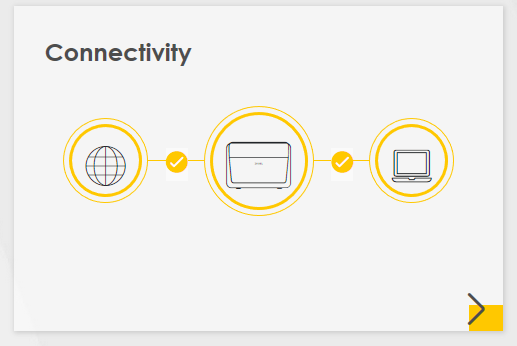

ich hab das jetzt gemacht, aber es wird benutzername und passwort verlangt..das hab ich beim provider aber nur für die mailkonten und es gibt auch keine option auf der seite, sich irgendwie zu registrieren?
Die Standardzugangsdaten stehen meist auf der Unterseite deines Routers. Welcher ist das eigentlich?
habs gefunden und konnte rein, danke! der router ist ein zyxel, aber ich versteh eh nur bahnhof was ich da sehe:confused_alt: die verbindung ist ja grad stabil.
ist denn in dem menü irgendwo ein protokoll zu finden?
wenn es jetzt wieder mal ausfällt geh ich dann auf den pfeil und seh da mehr? ich trau mich da nicht wirklich rummachen, ich kenn mich in den sachen echt nicht aus.
Solange du uns nicht verrätst was für ein Zyxel Gerät du da vor dir hast, können wir auch nur munter raten und dir nicht helfen.
Bei Zyxel A421 spuckt Google leider keinen Treffer aus, das scheint nicht die exakte Modellnummer zu sein.
