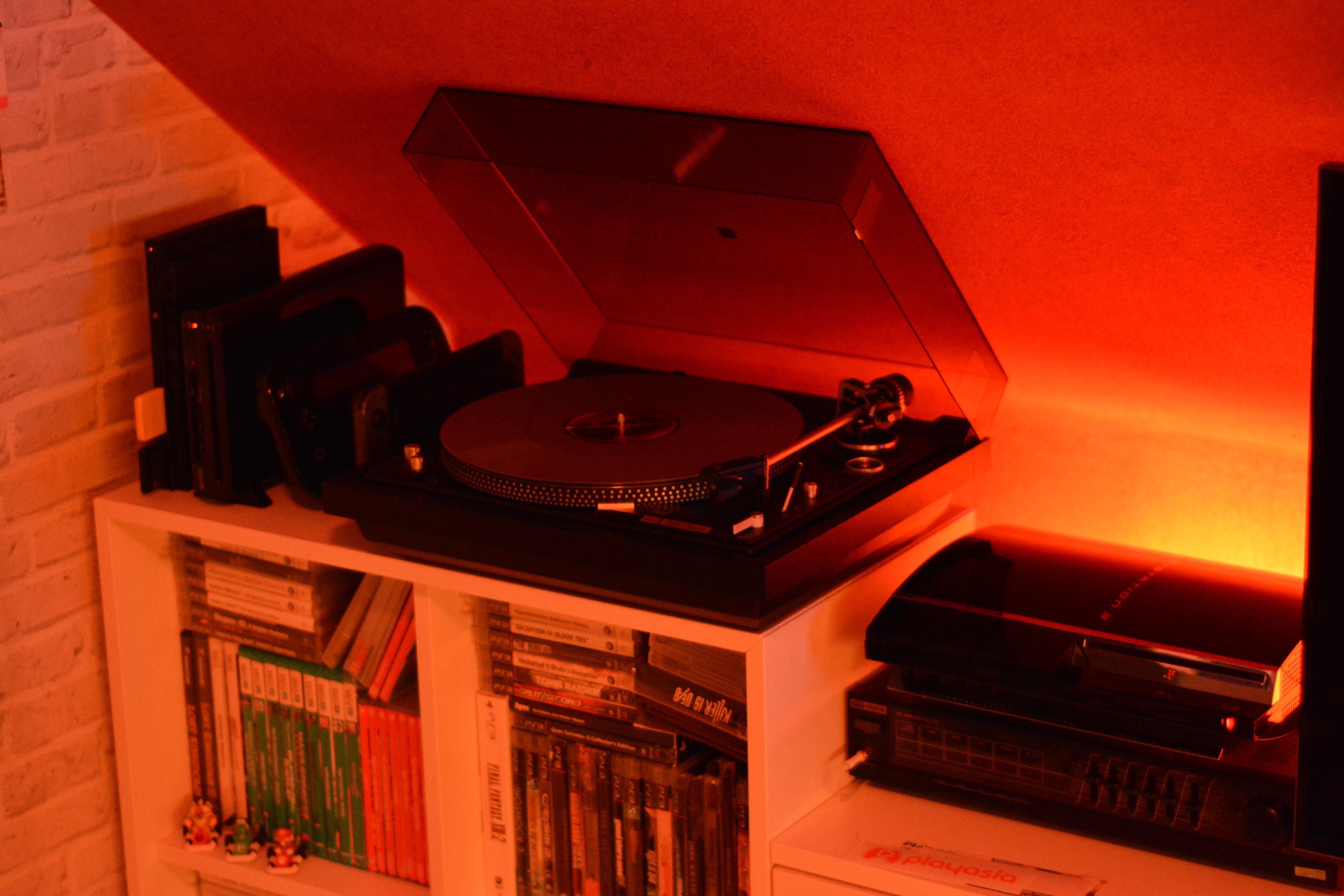

So. Der Umbau ist erfolgreich geglückt ! Und ich bin sehr happy mit dem Resultat. Kein Brummen mehr :daumen:! So soll das sein. Nun kann es richtig losgehen +-+
Viel Spass damit!
Stell mal ein Bild ein!
freut mich, dass alles geklappt hat.
ja, so ein bildchen hätte was. :)
796292
Das lässt sich einrichten! :) Einen schönen Abend euch noch.
Dank für eure ausgiebige Hilfe 👍
