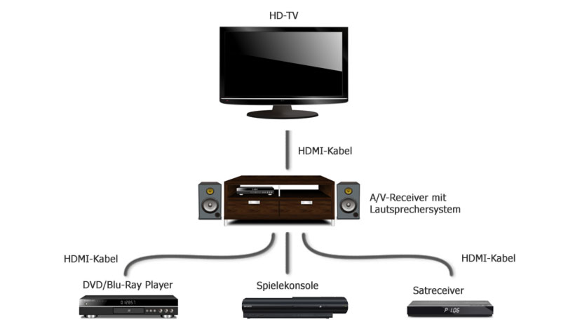

Wäre wohl besser das Ganze dann so anzuschließen - oder? (sofern es ein Receiver ist)
Bei dem Pioneer auf alle Fälle. Die Sats sind zwar nicht die Krönung der Schöpfung, aber der AVR ist recht modern und zusammen mit dem Sub die 100,- mehr als wert. Dazu noch ein Paar bessere Frontspeaker (evtl. dazu passenden Center wenn mal 5.1 angedacht ist), die Sats des Pioneer zumindest als Rear noch nutzen.
