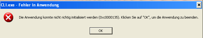

si habe sp2 deinstalliert und alle grafiktreiber. Ati catalyst installiert. bekomme aber diese meldung wenn ich versuche wenn ich denn catalyst control center aufmachen möchte kann mir einer helfen?
Re: Einbstellungen vom Omega Treiber
oder einen treiber ohne CCC nutzen , zZ gibt es eh noch keinen wirkliche grund es zu installieren .
als alternative gibts den normalen catalyst 4.12 oder den zum topic passenden omega 2.5.97a
