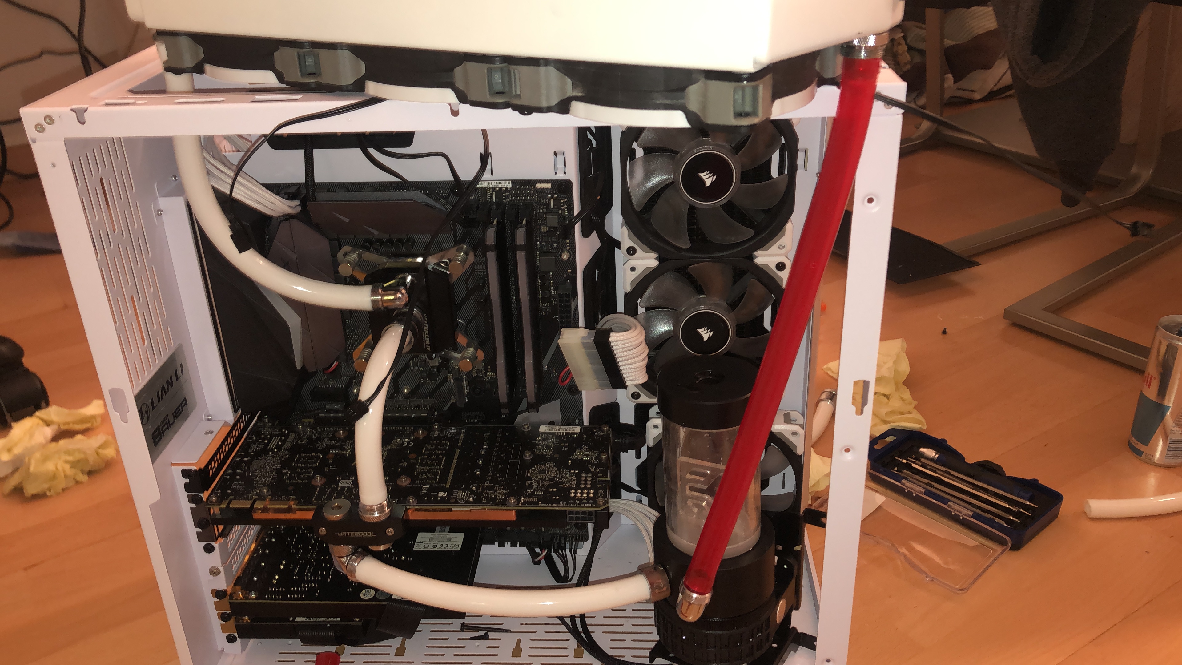

Habe mir heute ein neues Gehäuse bestellt und mein System umgebaut. Wie es der Zufall so will hatte ich eine Schlauchlänge zu wenig und nutzte einen davor genutzen rot durchsichtigen schlauch. Ich habe 2 360er Radiatoren und da ist mir aufgefallen, dass das Wasser zwar bis zum Radiator rauf kommt aber so gut wie nichts zurück in den AGB fließt. Es wirkt so als ob die Pumpe auf einmal zu schwach wäre dafür. Habe einen Radiator aus dem Loop genommen aber das Problem bleibt bestehen. Im AGB auf der Pumpe sieht es so aus als würde sie normal laufen. Die Leitungen und Radiatoren sind frei habe es such duchgespült. Cpu Block zerlegt da blockt auch nichts. Pumpe zerlegt, die ist auch frei. Wenn ich nur die Grafikkarte in den Loop hänge funktioniert es. Bin etwas ratlos warum das so ist??? Hat jemand eine Idee? Es schaut zwar jetzt wild aus, aber ich bin nur noch am Testen und ich komme nicht weiter.

Danke für die Tipps, das Problem ist aber weniger das Luft im Kreislauf ist sondern das erst gar keiner Zustande kommt. Wenn ich die Pumpe laufen lasse ist der rote Schlauch leer und im Radi ist auch kaum Wasser. drum meinte ich ob die Pumpe einfach so kaputt werden kann...

Radi selbst muss ich noch probieren, mit Cpu und Gpu packt es die Pumpe nicht.
Ich hab den Pwm Stecker gar nicht am Mainboard da ich sie auf max. laufen lassen wollte

Ich habe jetzt den cpu block dazu gehängt also gpu und cpu und schon gehts nicht mehr. Den Cpu Block hatte ich gestern zerlegt der ist aber frei. Wie gesagt im AGB sieht es so aus als würde die Pumpe voll werken
Tut sie vermutlich auch - aber zum Luft komprimieren sind Kreiselpumpen nun mal nicht geschaffen ;). In solchen Fällen sollte man sich möglichst weit oben eine Befüllöffnung (z. B. mit einem Fillport) schaffen und auch eine Öffnung haben durch die Luft oben entweichen kann, um den Kreislauf schon mal so weit es geht fertig zu befüllen, bevor man mit der Pumpe anfängt zu entlüften und dann gffls. nur noch mal ein klein wenig nach gießt.
Btw: Stammt das Bild vom Zustand mit eingeschalteter Pumpe, oder ist sie da aus? (nehme mal an und hoffe das ist der eingeschaltete Zustand - ansosnten siehst du ja eh woran´s liegt - oder ;))
Also ich konnte es jetzt eingrenzen, die pumpe schafft es nicht durch den heatkiller iv cpu block durch zu pumpen, sobald der im kreislauf ist rinnt es nur noch knapp durch. ohne den drückt sie voll an was ich nicht ganz verstehen kann. Liegt es wirklich an dem pwm stecker das die nur minimal läuft?
Maexi01 schrieb:
ist der rote Schlauch der Ausgang der Pumpe?
Nein der weiße der zur Gpu geht ist out, der rote geht zu IN

Fließrichtung beim CPU-Block stimmt auf dem Foto (Mitte rein, außen raus).

Das witzige ist, ist der Cpu Block richtig angeschlossen kommt fast nichts durch, verdrehe ich ein und auslass läuft es, ist aber nicht sinn der Sache.... mit meiner Eheim dir eigentlich svhwächer war hatte ich diese Probleme nie 🤔. Werd ich wohl einschicken müssen die Pumpe
