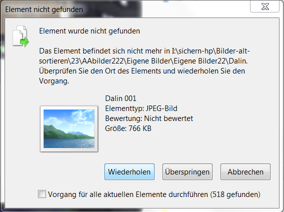

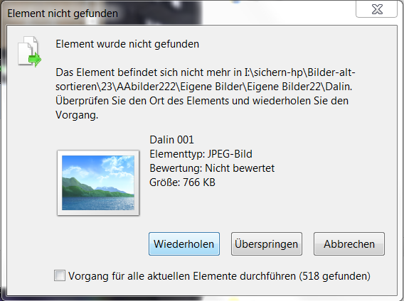

er fängt auch an zu kopieren, aber nach einer weile kommt folgende Fehlermeldung

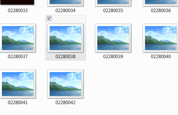

die Daten/Bilder haben existiert weil ich sie mir vorher angeschaut habe.
Wenn ich nach der Fehlermeldung die Ordner anschaue, bekomme ich aber auch keine Bildervorschau mehr angezeigt.

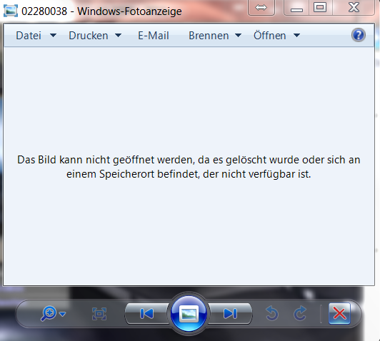

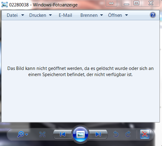

und wenn ich sie mir auf der externen festplatte anschauen will mit doppelklick bekomme ich folgende anzeige.
das kuriose ist, wenn ich meinen Laptop ausschalte die Externe festplatte von Netz und vom USB 3.0 Port trenne, und den Laptop neu starte die externe HDD wieder ans strom anschliesse und in den USB 3.0 port stecke sind wieder alle zu sehen und kanns auch wieder anklicken.
aber sobald ich sie wieder kopieren will bekomme ich wieder das problem wie oben beschrieben.

Eventuell Dateipfad zu lang?
hatte ich auch vermutet habe schon versucht zu ändern, bringt nix.
