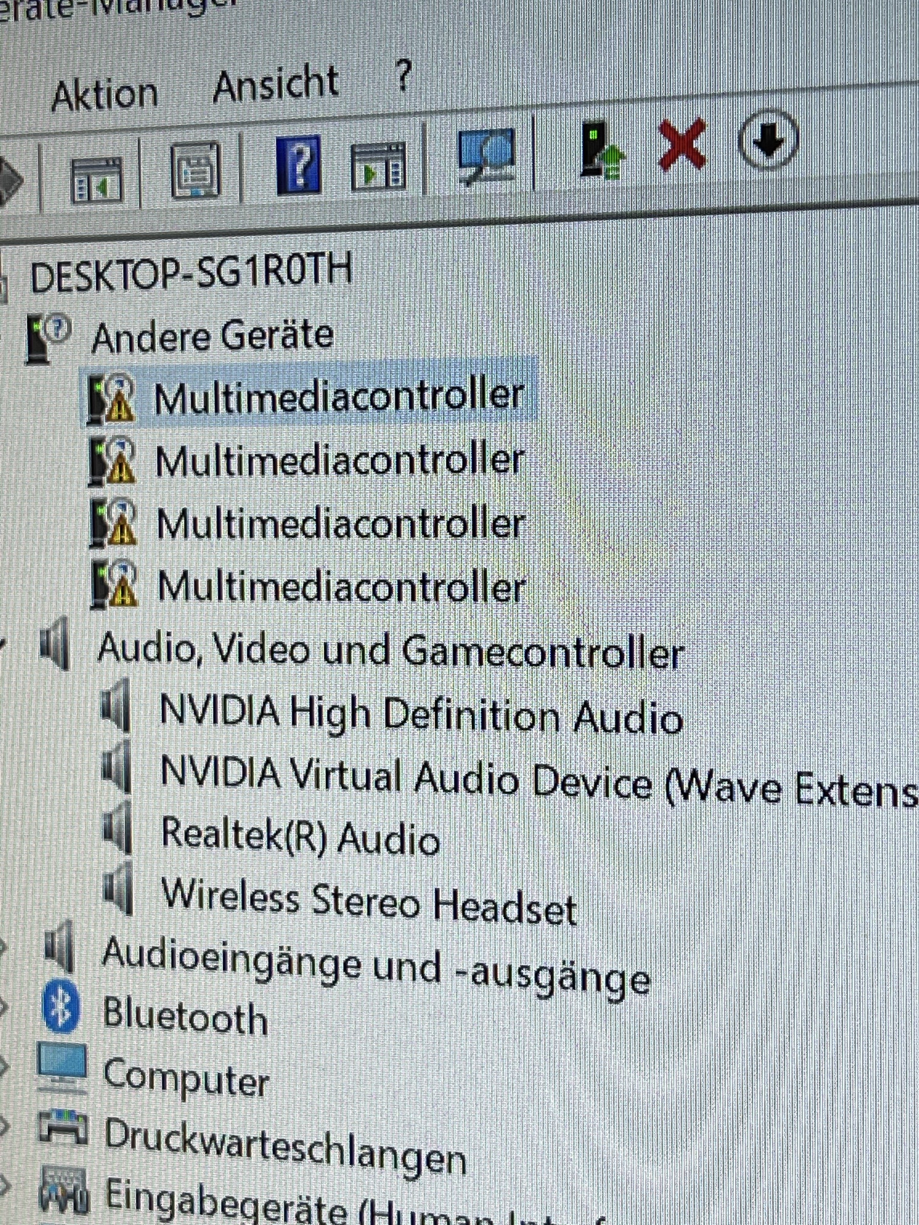

Das ist erstmal das wichtigste jetzt zu meinem Problem, ich wollte meine Elgato 4k60 Pro Mk2 in den Pc einbauen und habe diese auf den 2. x16 PCL Slot eingesteckt. Aber der Pc erkennt sie nicht in der Elgato Software wird sie nicht erkannt. Und im Geräte Manager werden 4 komische Zeichen angezeigt namens Multimediarecorder. Ich habe die passende Treibersoftware von der Elgato Seite runtergeladen und installiert, aber es brachte keinen Erfolg. Ich habe sogar versucht den ganzen PC zurückzusetzen auch ohne Erfolg. Auf dem Mainboard befindet sich im 1. M2 Slot eine Ssd der zweite SSD Slot ist frei.

Das heißt der PCI_E3 Slot solle benutzbar sein? Nein das hat geklappt. Ich verstehe das auch nicht, vorallen wird da 4 mal im Geräte Manager das gleiche angezeigt. Nein beim Treiber Installieren gab es keine Auffälligkeiten.

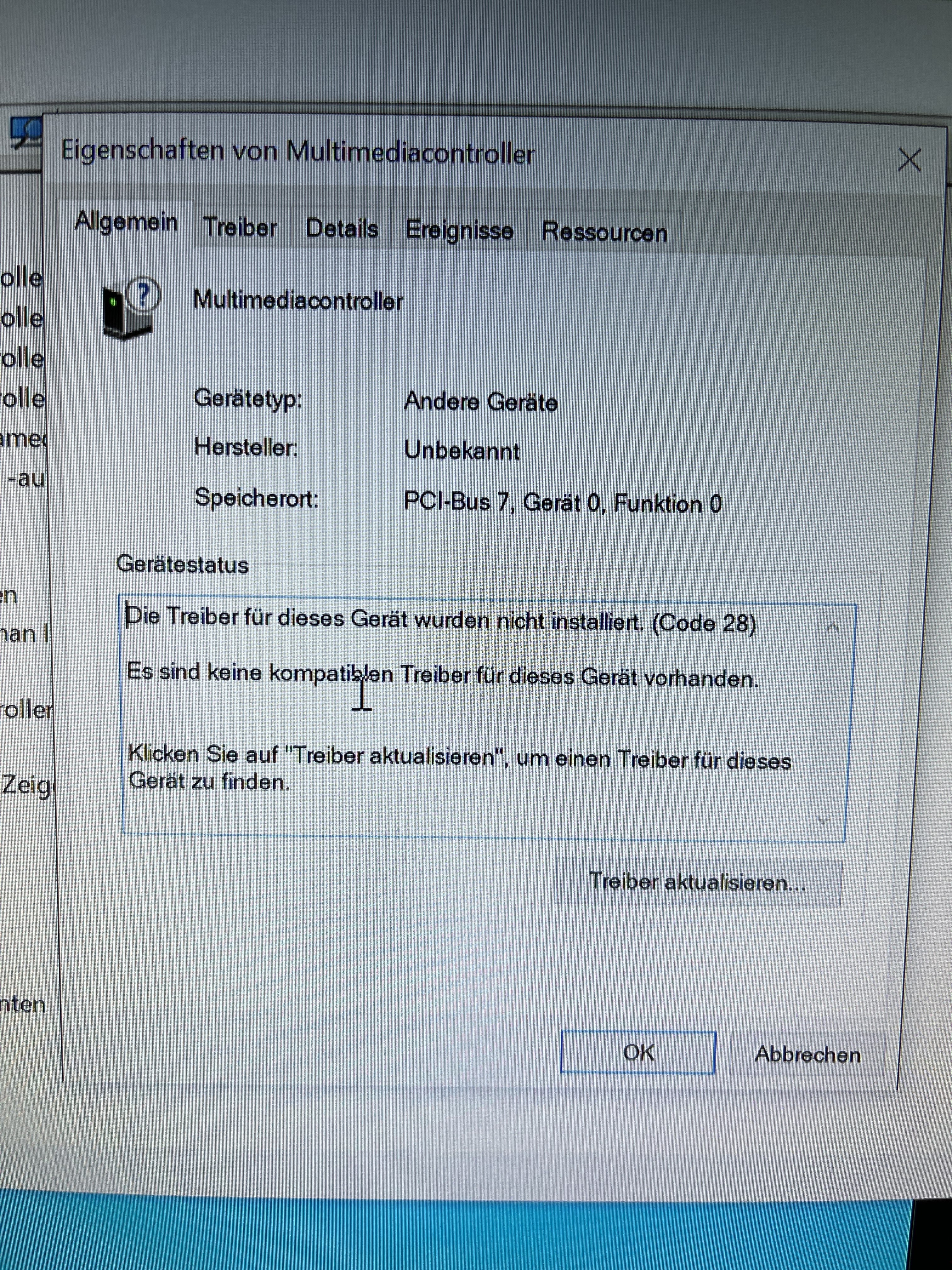

ghecko schrieb:
Das Ausrufezeichen bedeutet idr. das kein Treiber für das Gerät installiert ist. Da kann man auch in die Details gehen, da sollte stehen was ihm gerade nicht passt.
Da steht das, aber ich habe von der Elgatoseite den passenden Treiber genau für die 4K60 Pro Mk2 geladen. Und Installiert.

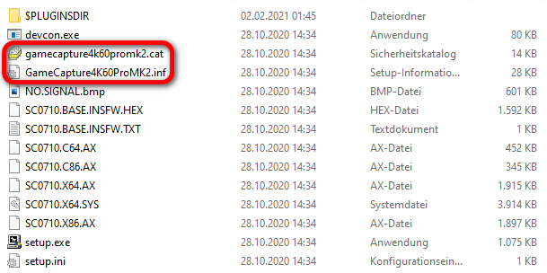

@paulderbauer hast Du den Treiber mal entpackt. Der enthält eine *.inf & *.cat.
Mit den beiden Dateien kannst Du Win10 im Gerätemanager den Treiber aufzwingen.
Nicht das Windows bissel doof ist und Elgato bissel geschludert hat und Windows den Treiber eventuell mit einer falschen Hardware in Verbindung bringt, und die Capturekarte daher nicht anlaufen will.
@paulderbauer mach mal im Gerätemanager auf der vermeintlichen Capturekarte einen "Rechtsklick -> Eigenschaften -> Treiber aktualisieren -> auf meinem Computer nach Treiber suchen -> aus einer Liste verfügbarer Treiber auf meinem Computer auswählen -> Datenträger -> Durchsuchen und den Ordner angeben in dem Du den Treiber entpackt hast -> *.inf anklicken und bestätigen -> weiter" -> und Windows die Aktion beenden lassen.
Wenn Windows es dann nach einem eventuellen Neustart immer noch nicht ansprechen mag dann weis ich auch nicht weiter!

Okay, also ich habe jetzt den Treiber mit 7zip entpackt, aber wenn ich dann beim Treiber auf aktualisieren gehe bei der Karte dann kann ich nur den Ordner auswählen in dem der Treiber ist aber ich kann den Ordner nicht öffnen.
Dann hast Du dich nicht genau an meine Angaben gehalten den Treiber zu aktualisieren!
Wie bist Du genau vorgangen? Schritt für Schritt bitte, was hast Du wie wo angeklickt?
