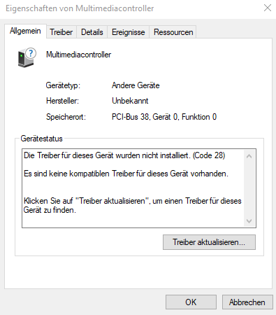

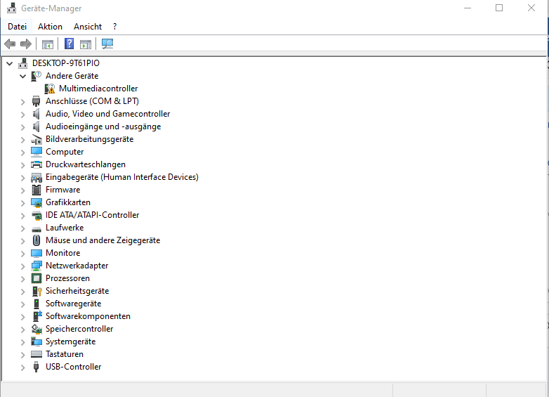

Hallo liebes Forum,
mein PC erkennt die Elgato 4k60 Pro nicht, siehe hier ->
und hier
Ich habe bereits die Slots getauscht, 4k Capture Utility und Treiber installiert.
Weiß da jemand weiter?
Vielen Dank im Voraus :)

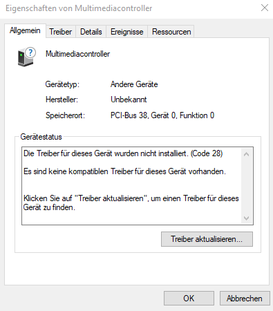

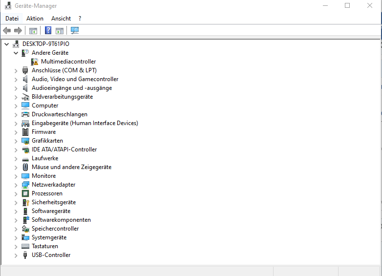

Ich schließe mich hier mal an: meine 4K60 Pro MK.2 wird nicht erkannt.
Windows 10, Elgato Software installiert, wird mir im Gerätemanager als Unbekannt angezeigt.
