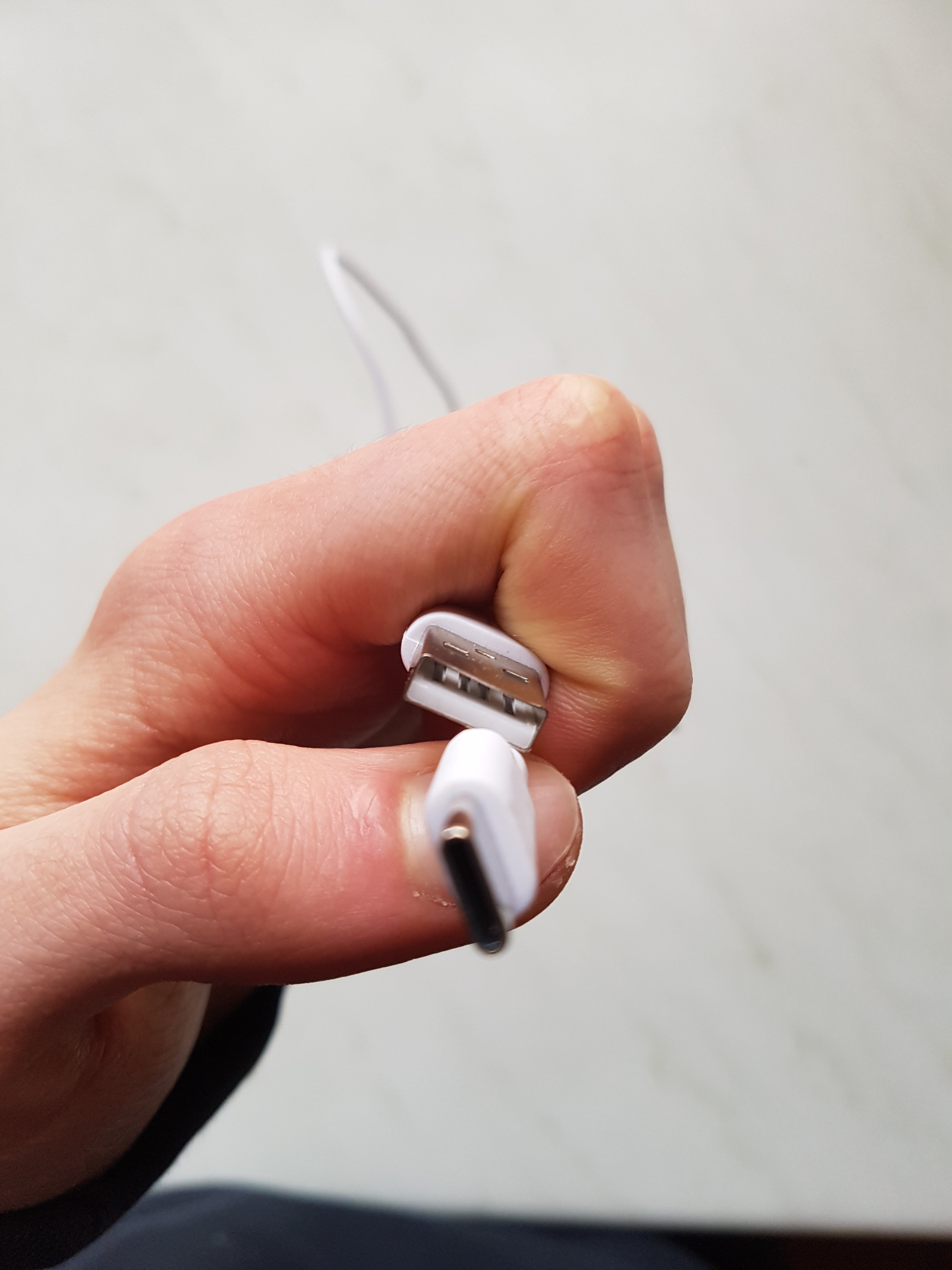

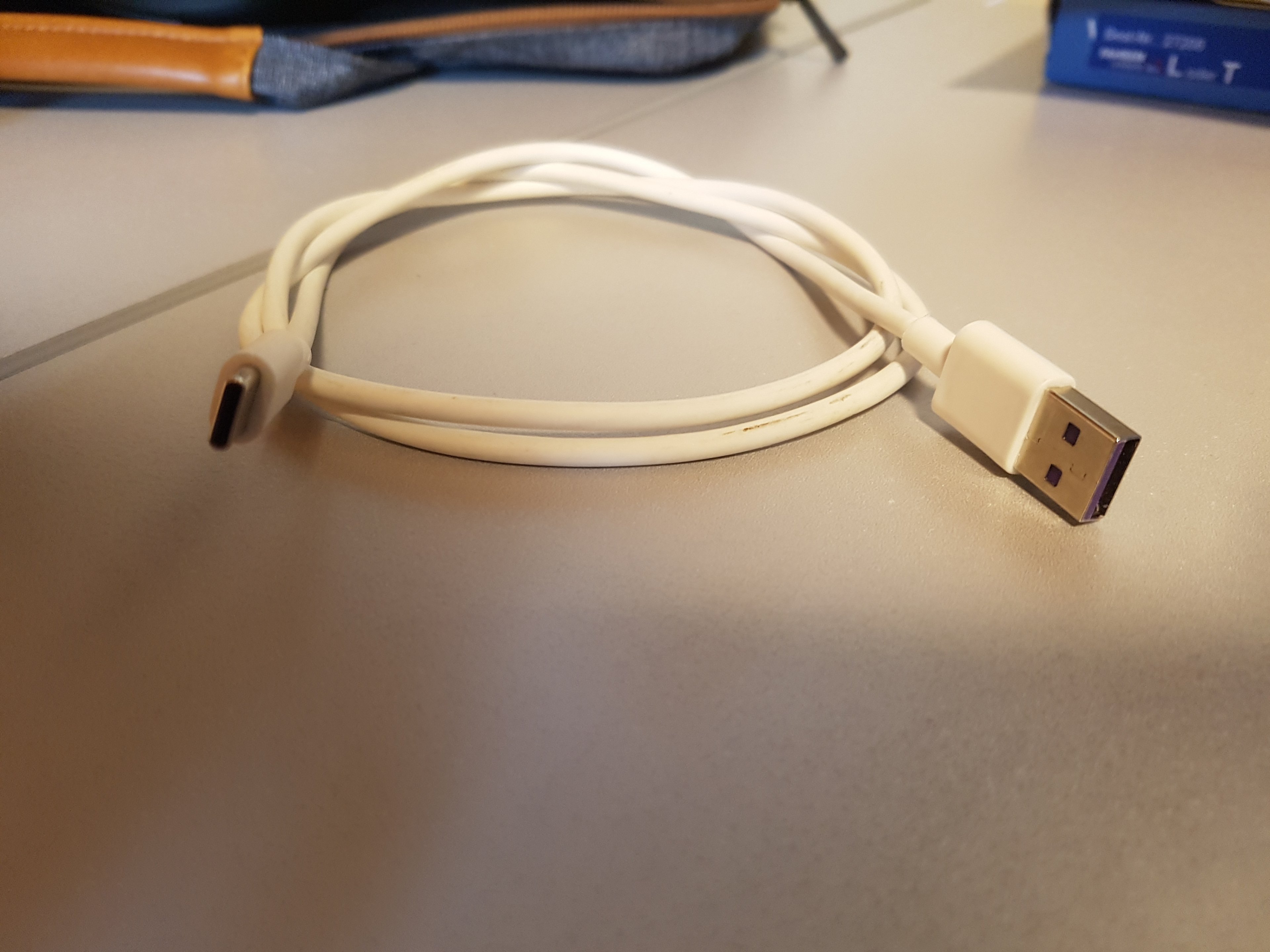

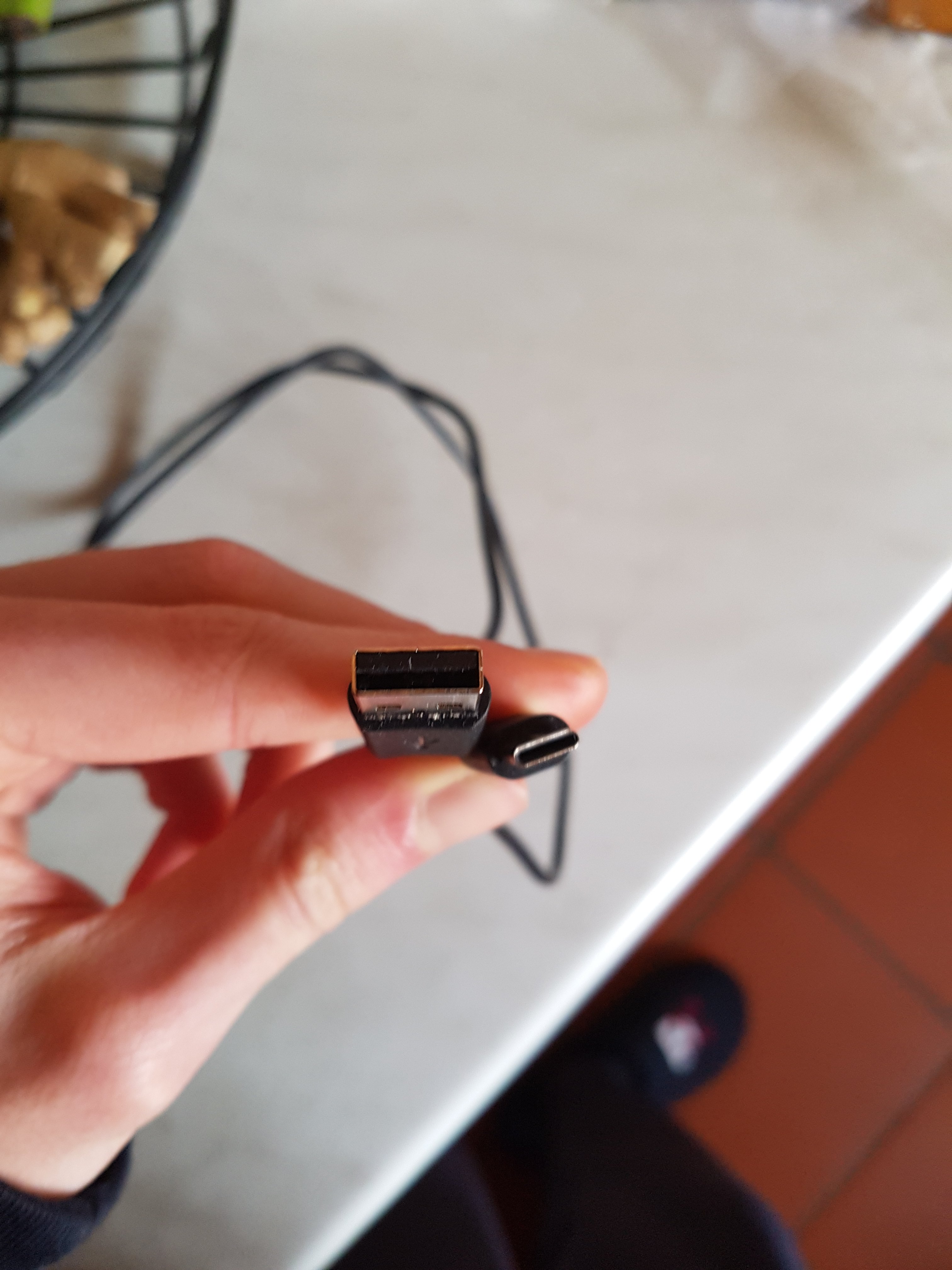

Ich schicke euch meine USB-C Ladekabel mit denen Ich es probiert habe (schwarz, weiß, lila):
Muss Ich mir ein Thunderbolt Ladekabel kaufen?
Mit einem Kabel kann man nicht laden....

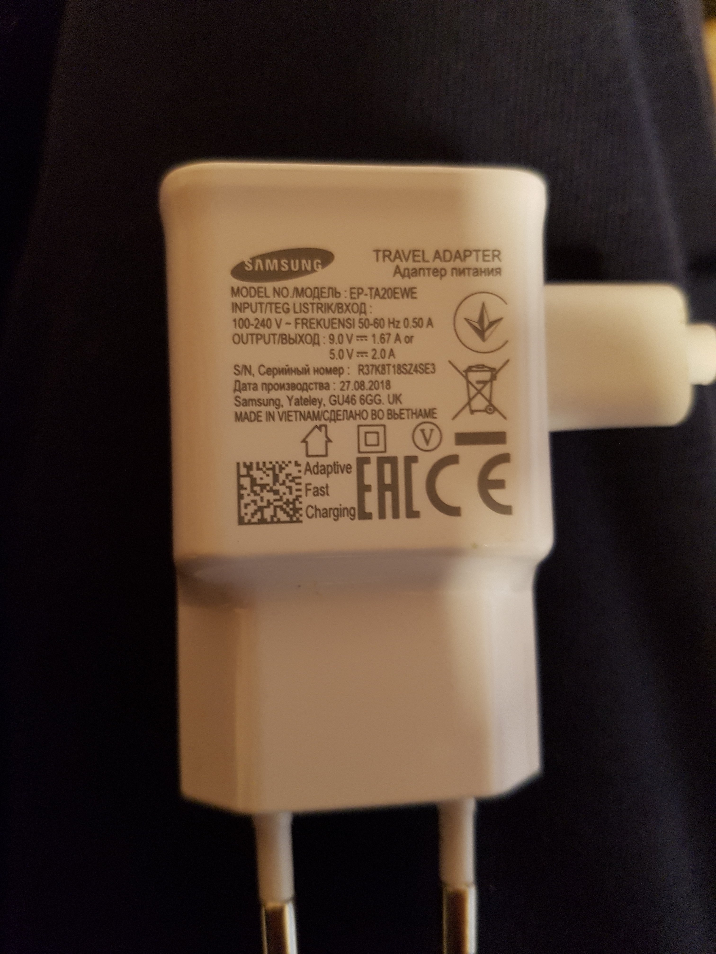

Was für ein Netzteil hängt am anderen Ende? USB A am anderen Ende. Zu 100% ein falsches Netzteil. Also probiere mal einen USB Stick aus, Einen, der zu 100% funktioniert.
@BlubbsDE Nein ich meinte wenn man ein Smartphone anschliesst sollte das Smartphone laden.
Das abgebildete Netzteil ist freilich total ungeeignet für den Laptop, da lädt nix.

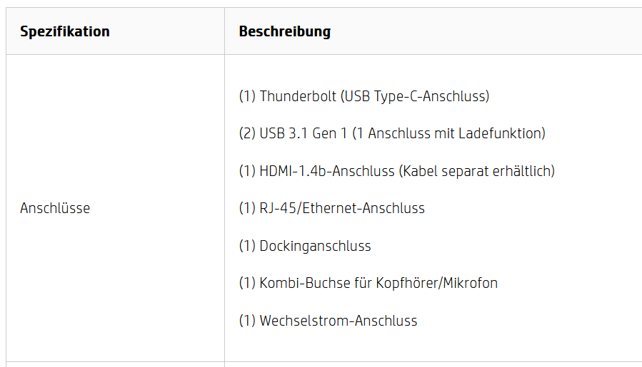

Thunderbolt ist abwärts kompatibel zu USB, eine Thunderbolt Buchse muss zwingend neben nativem Thunderbolt auch USB Datenübertragung, Power Delivery und DP Alt-Mode (DisplayPort) unterstützen.
Das ist ein zentraler Vorteil von Thunderbolt, dass man sich sicher sein kann, das alles funktioniert.

Aber natürlich braucht man geeignetes Equipment, d.h. ein USB-PD komplatibles Ladegerät. Außerdem sollte es bei einem Laptop genügend Leistung haben (je nach Laptop mindestens 60W). USB PD Ladegeräte gibt es ab 20W, die meisten Laptops mit PD können auch mit so einem den Akku langsam laden, aber weit kommt man damit nicht.
