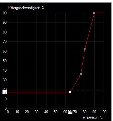

Ich hatte das Lüfterprofil mit MSI Afterburner so eingerichtet:
Dann werde ich zu allererst das Profil noch etwas bearbeiten. Wenn das nicht den erwünschten Erfolg hat, werde ich es mit UV versuchen.

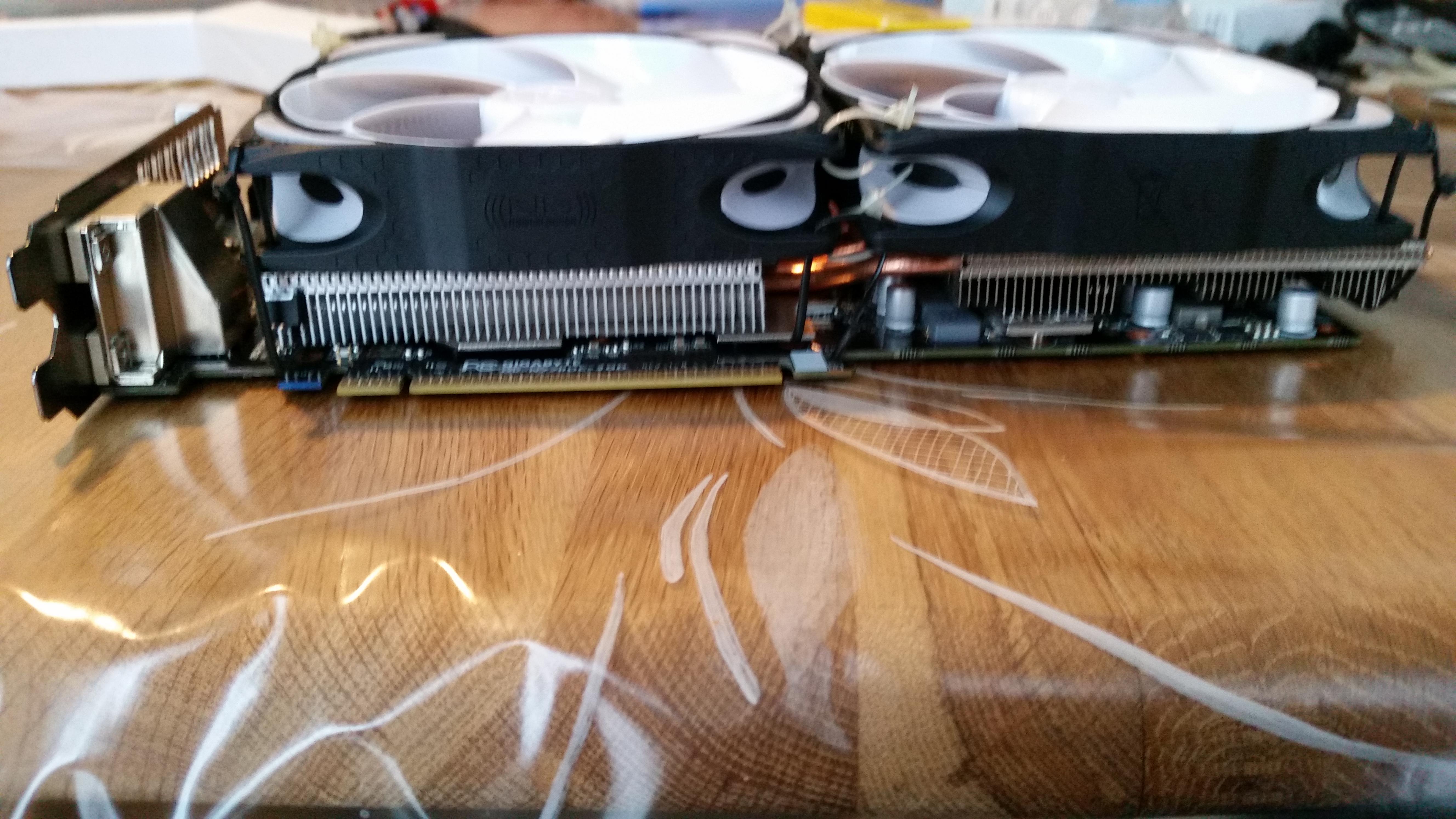

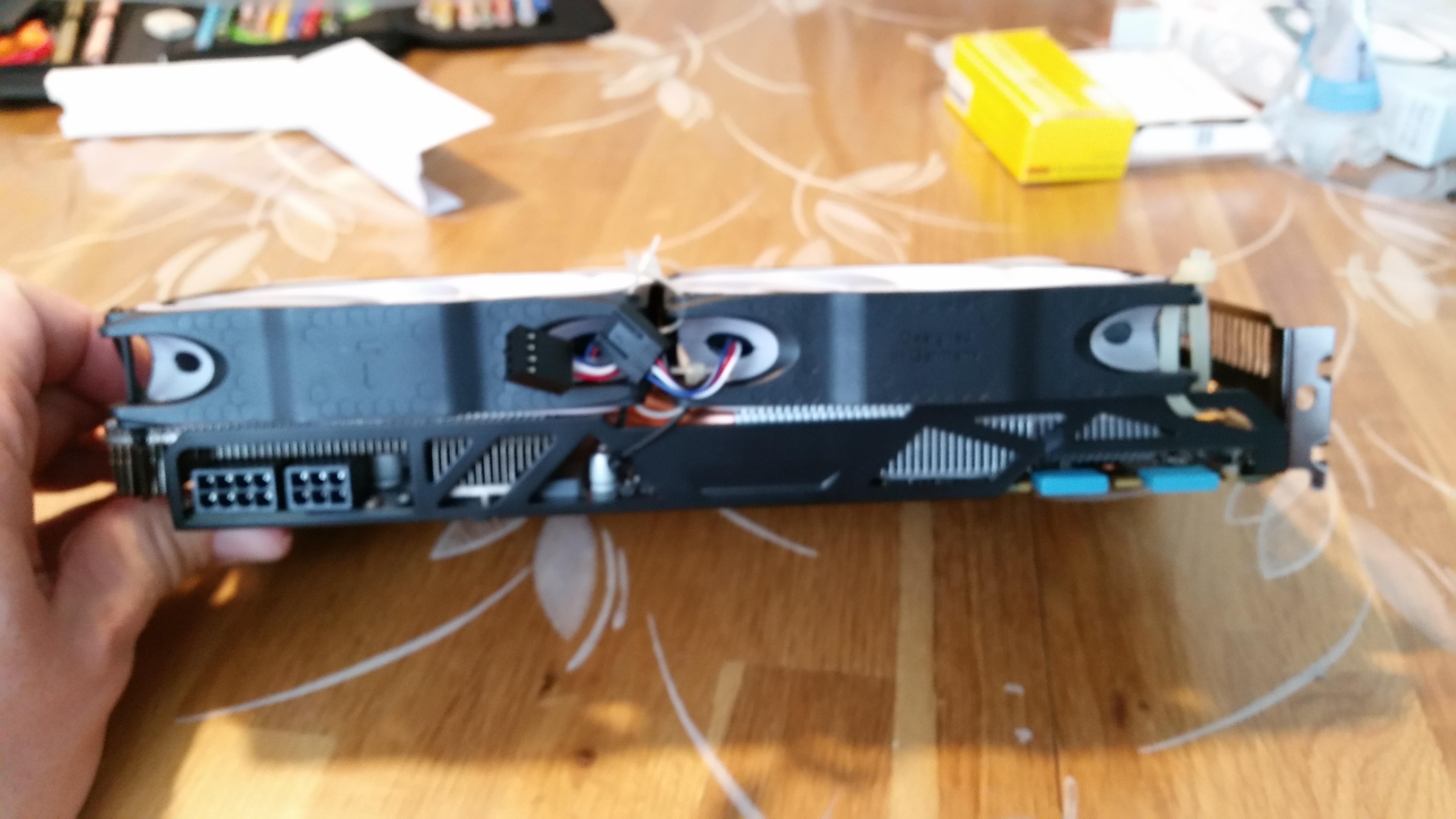

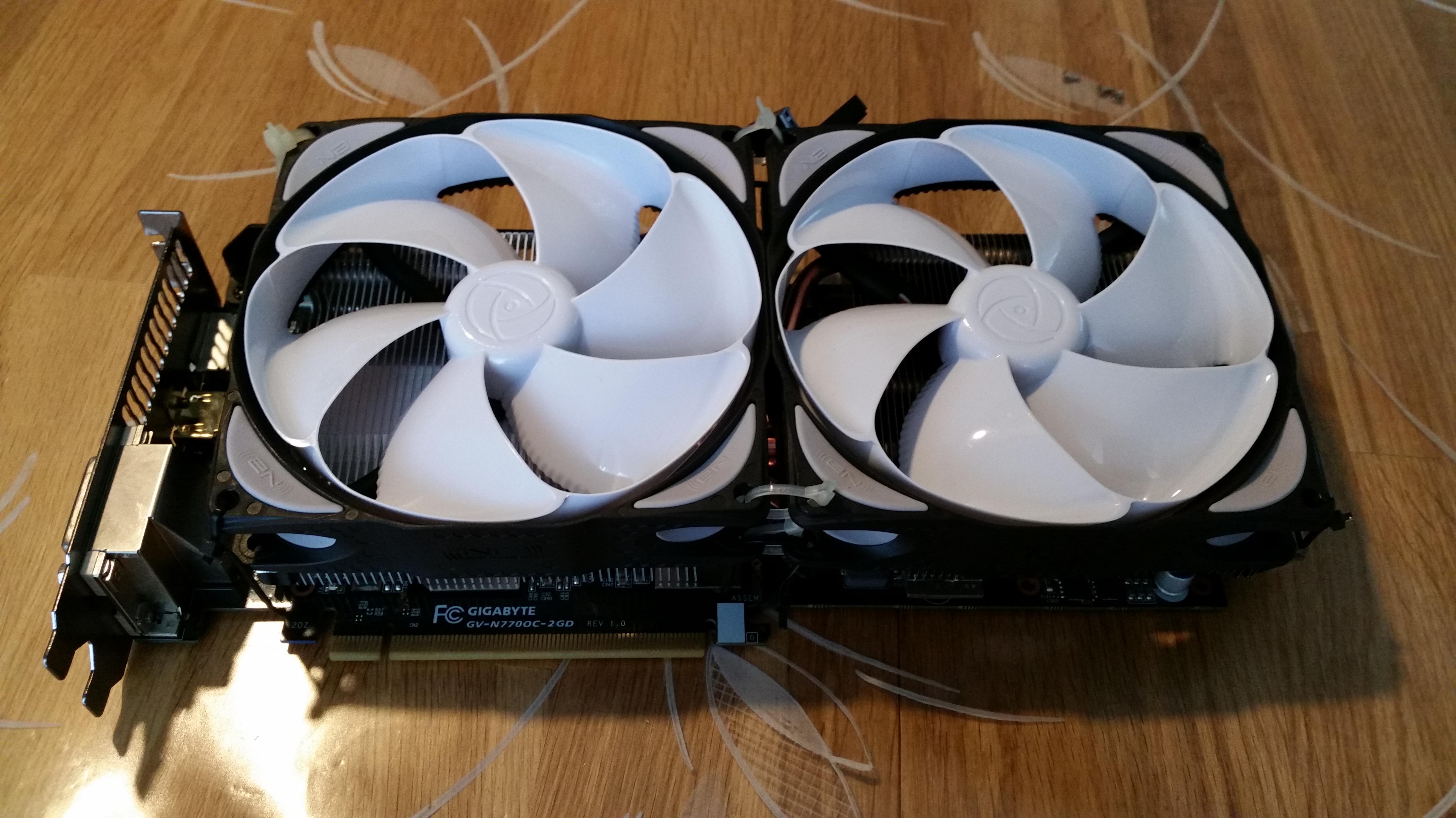

Hier jetzt auch mein Abschlussbericht:

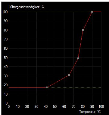

Ein einstellen der Lüfterkurve brachte nur einen geringen Erfolg. (Bild der Kurve reiche ich nach) Es kam mir immer noch wie eine Turbine vor.
Ein Undervolting war mit dem Afterburner nicht möglich. Möglicherweise fehle mir da auch passendes Fachwissen.
Also habe ich mir zwei eLoops PWM bestellt und auf den Kühler geschraubt. Die Grafikkarte ist nun unter Last etwa 20°C kälter und vor allem leiser. Die Lüfter habe ich per PWM an die Grafikkarte angeschlossen.
Jetzt habe ich nur bemerkt, wie laut der CPU Lüfter unter Last ist...
Hier nun die Lüfterkurve:
