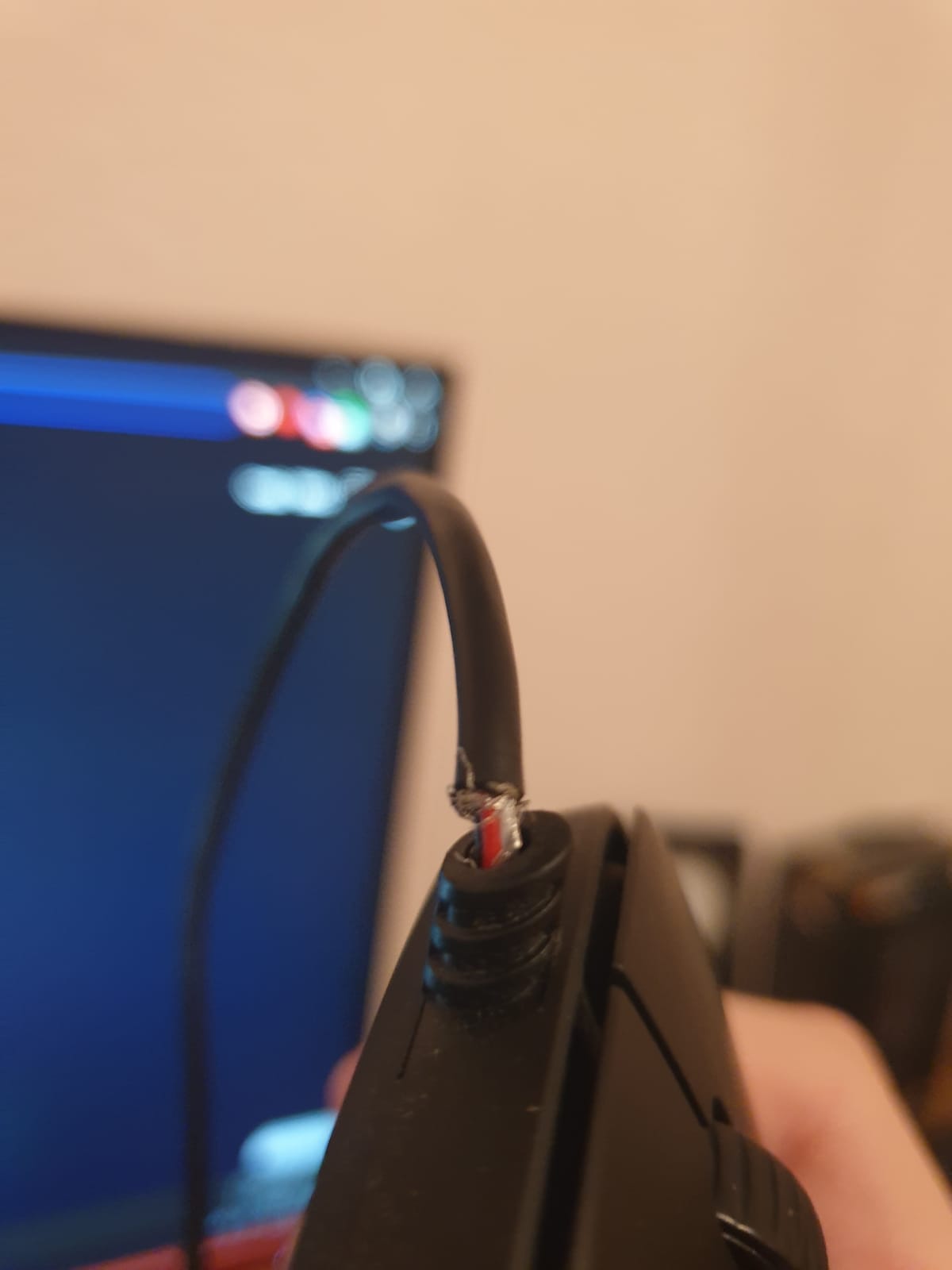

Hallo Leute, ich bin neu in diesem Forum und habe ein Problemchen was mich ziemlich stört.
Ich habe mir vor einigen Wochen auf Ebay Kleinanzeigen eine Endgame Gear XM1 gekauft für 30€ und musste direkt feststellen, dass die Maus Doppelklickt. Nach 2 Tagen bemerkte ich, dass sich die Abschirmung des Kabels gelöst hat (siehe Bild). Wenn ich die beiden Maustasten leicht also ohne viel Druck drücke, fängt die Maus wie wild an zu klicken. Nun stelle ich mir die Frage ob es an dem Kabel liegen kann oder nicht? Ich könnte mir bei Caseking ein neues für 20€ bestellen und es falls es immer noch so ist wieder zurückschicken, nur würde ich dann 8€ Versandkosten bezahlen welche ich dann nicht mehr zurück bekomme :/
Ich hoffe ihr könnt mir irgendwie weiterhelfen.
mit freundlichen Grüßen,
Marvin
30€ Maus + 20€ Kabel = Neupreis der Maus.
Ich denke mal, dass du den Grund entdeckt hast, warum die Maus verkauft wurde.
Das könnte am Kabel liegen, oder an den Tastern.
Ich würde eher auf die Taster tippen, da das Problem ja nur bei leichtem Tastendruck da ist.
Letzte Möglichkeit, die mir einfällt. Es ist gar kein Fehler. Wenn du die Tasten ganz vorsichtig drückst, könntest du genau den Punkt zwischen "Tastendruck" und "kein Tastendruck" erwischen. Da du deinen Finger ja minimal bewegst, löst das dann eben auch mehrere Eingaben aus.
Hast du denn auch im ganz normalen Betrieb Doppelklicks oder nur, wenn du die Tasten vorsichtig drückst?

Hi, danke für deine Antwort.
Ja, im normalem Betrieb kommt es auch oft zu Doppelklicks wenn ich nicht stark genug auf die Taste tippe.

Ich habe eben die Maus auseinandergenommen und die Federn etwas gebogen und die Kontakte angeschliffen. Und was soll ich sagen, keine Doppelklicks mehr und die kaputte Abschirmung habe ich mit Tape geflickt. Ich danke euch wirklich vielmals!!!!!
