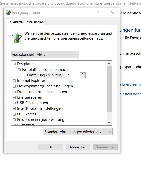

Hallo
folgendes. Ich habe den Pc So Eingestellt das der TFT nach 10 Minuten inaktivität aus geht. Und der Energiesparmodus (nicht Ruhemodus) nach 20 Minuten. Da schaltet sich die Festplatte aus.
Im Dezember hatte ich das Problem schon das er das nicht mehr selbstständig macht. TFT ja, rest nein.
Ich hatte mich mit hilfe von ausserhalb auf die Problem suche gemacht aber letztlich weils nicht zu finden war habe ich den ganzen PC mitteln Implace Upgrade neu aufgesetzt . Gleich noch Bios Update gemacht und die Treiber erneuert.

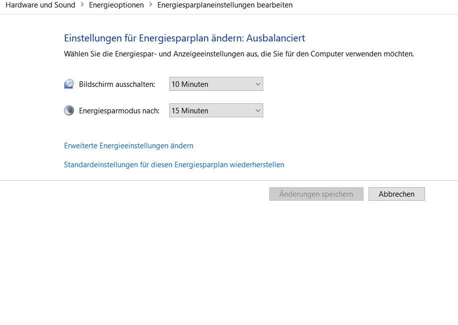

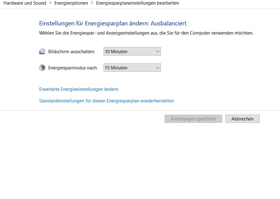

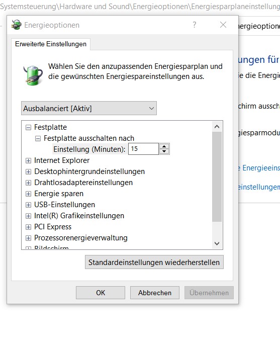

Jetzt habe ich vor ein paar Tagen diese Einstellung verändert (Siehe Fotos) . Ich habe das von 15 bzw 20 Minuten auf 6 STD gesetzt weil der PC anbleiben sollte. Dann am Abend stellte ich diese beiden Werte wieder auf 15 Minuten. Und nun ist das Problem wieder das er immer anbleibt und gar nicht mehr aut. in den Energiesparmodus geht.
wie kann das nun wieder sein. Es ist doch nicht Möglich das ich wiede den ganze Pc neu machen muss nur weil ich da mal eine Einstellung verändert habe.
Oft hängt der Updateprozess fest. Der hat die Rechte, den PC "wach" zu halten. Schieb mal in den Einstellungen manuell den Updateprozess an (nach Updates suchen und installieren).

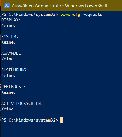

Ansonsten mal in Powershell (Admin) powercfg /requests ausführen und schauen, was da Anfragen stellt.
Es hat tatsächlich geholfen. Vielen dank.

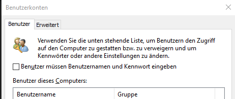

Das automatische Anmelden kannst Du ja wieder anstellen.
Win+R
netplwiz
Den entsprechenden Haken entfernen
komisch, bei mir sieht das Fenser auch so aus, aber so einen Haken zum anwählen habe ich nicht
Reaktionen: --//--
Stimmt. Hello muss "aus". Das hier wäre der direkte Link.
Also Hello ausschalten und dann den Haken entfernen.

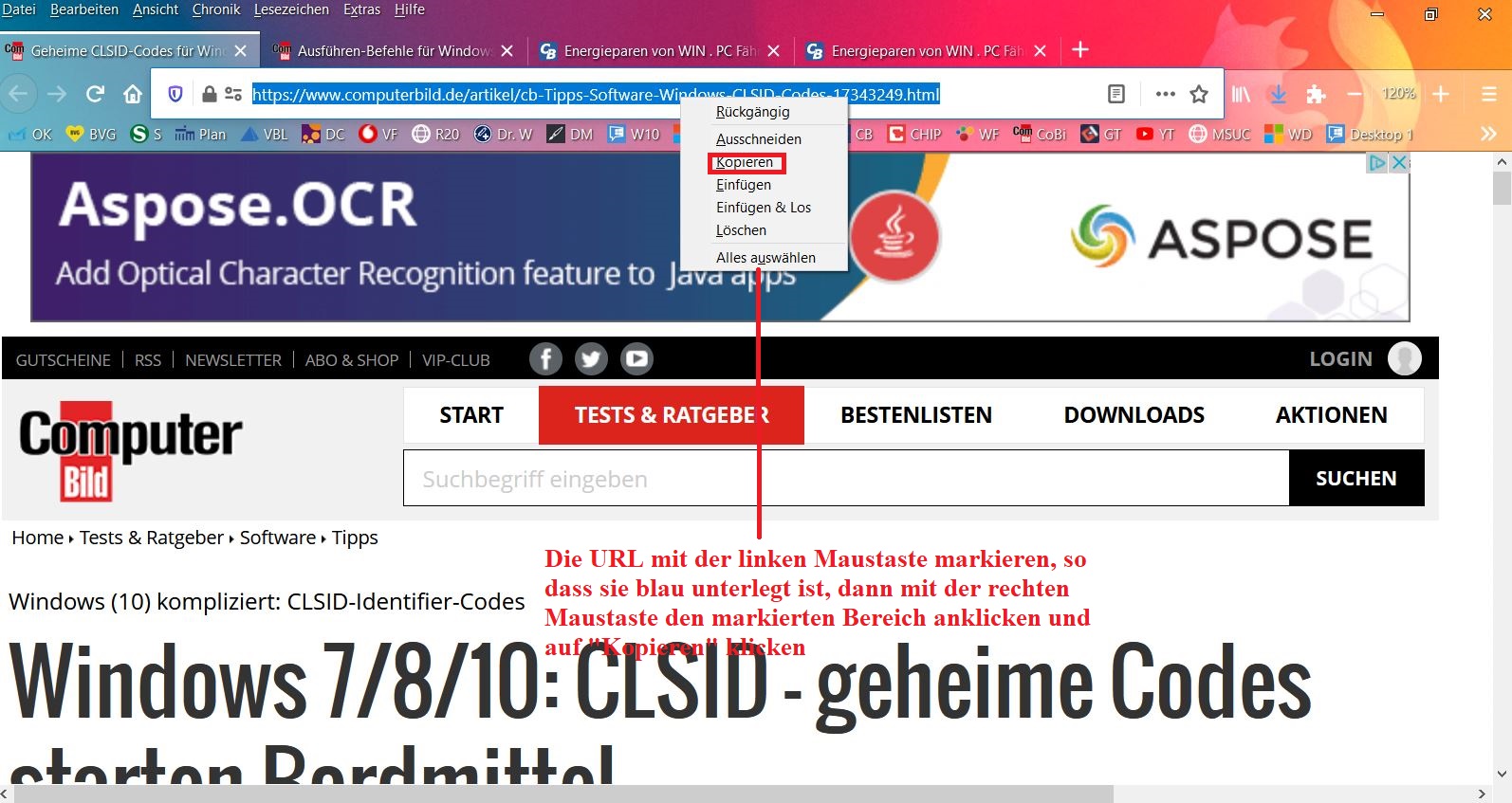

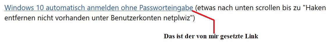

sorry für OT aber wie macht man das mit dem Verlinken einer direkten stelle einer Website. Ich versuche das immer wieder aber klappt nie
@flashmastär
Zu Deiner Frage wegen Link einfügen:
1. Kopiere die Adresszeile, hier als Bespielscreenshot:

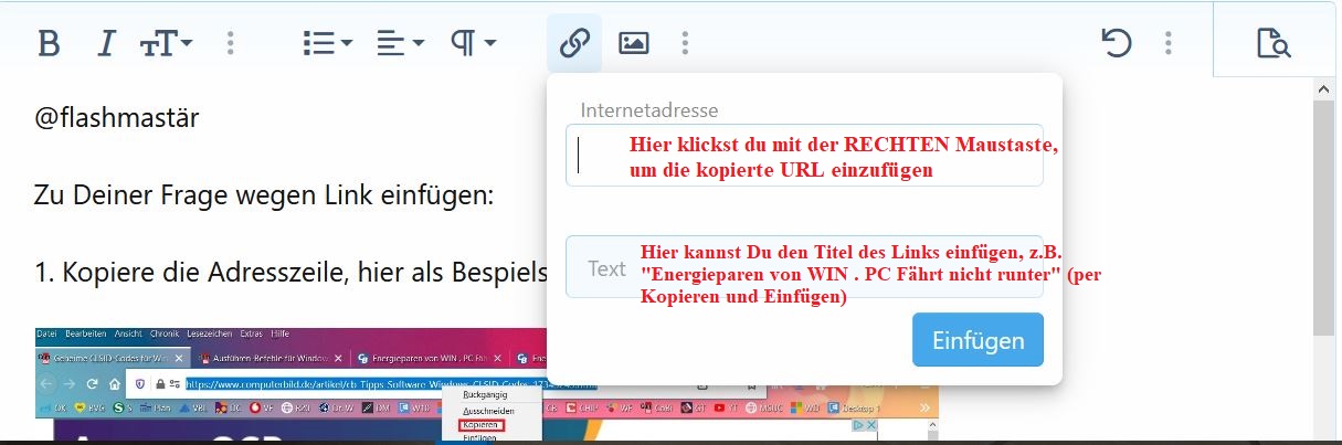

2. Klicke nun in dem Bereich, in dem Du Deinen Text an uns Foristi einträgst, auf das Symbol
, dann öffnet sich ein (Overlay-)Fenster:
3. Anschliessend klickst Du auf "Einfügen" (blau unterlegt) und so sieht das fertige Ergebnis aus (Screenshot meines Post's #6):
Danach musst Du nur noch auf "Antworten" klicken...

Stimmt. Das ging nicht. Irgendwie geht das meine ich mit Element untersuchen und dann was mit # aber das ist mir echt zu hoch.
