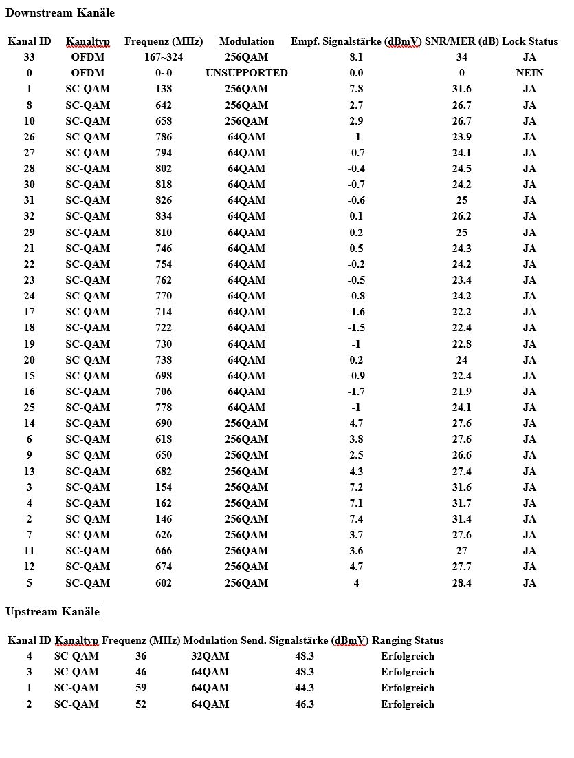

Die Hotline habe ich noch nicht angerufen, das werde ich aber morgen machen. Ich dachte bislang, dass das Problem irgendwo bei mir liegt, da zuvor alles funktioniert hat.
Ich hoffe, das sind die Modemwerte, die du lesen wolltest.

Die Modemwerte sollten bei 64QAM nicht unter 26dB und bei 265QAM unter 32dB fallen. In deinem Fall sind die Werte deutlich darunter. Also definitiv eine Störung melden.
Edit: Hier die Referenz zu den Modemwerten. https://www.kdgforum.de/viewtopic.php?f=69&t=32353
Deine Modemwerte fallen unter die Kategorie Sofortige Beseitigung. Fast ein Wunder, dass die Downloadrate ganz ankommt.
Reaktionen: -=Azrael=-
Also dein Störabstand liegt außerhalb der Norm und auch dein Sendepegel liegt nicht im optimalen Bereich.
Der Anschluss muss von Vodafone entstört werden!
Rufe bitte die Hotline an, dann kannst du gerne auch jetzt noch machen, die sind 24/7 erreichbar.
Vorher aber bitte kurz schauen ob das Kabel von der Dose zum Modem unbeschädigt und an beiden Seiten fest gedreht wurde. Manchmal lockern sich die Kabel etwas das kann zu schlechten Werte und Störungen führen.

Ich bin etwas irritiert. Gestern konnte ich bei Vodafone niemanden erreichen, da das Telefonat stets nach 10 Minuten Wartezeit gekappt worden ist. Heute gab es hier einen Vodafone Totalausfall. Nun läuft wieder alles, jetzt sind meine Werte aber so, wie sie sein sollten. Die bemängelten Werte im Router sind wieder im "Normbereich" und die Geschwindigkeit sowie der Ping ist auf Idealniveau. Offenbar kann ein Totalausfall auch zur Heilung beitragen :freak:
So, nochmal eine Rückmeldung von mir. Das Problem trat nach zwei Tagen wieder auf. Heute war ein Techniker vor Ort und hat den Anschluss durchgemessen. Die Hausverkabelung ist wohl in Ordnung, allerdings ist das eingehende Signal nicht korrekt. Vermutlich liegt der Fehler im Verteilerkasten zwei Straßen weiter. Angeblich wird dies nun in den nächsten Tagen behoben....
