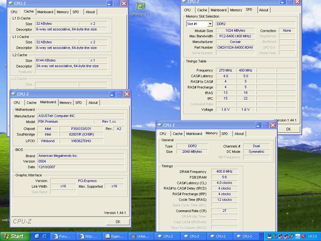

habe jetzt 40m minuten nur für die grafikkarte gebraucht zum installieren und für den 3dmakr habe ich fast 1stunde gebraucht ist das normal???
habe in bios nur die ram eingestellt auf 800 Mhz 2.1 volt und auf die CL: 4-4-4-12
und für die cpu habe ich 1.15 vcor
Mhz 9x333
3damkr lässt sich gar nicht starten warum das braucht man einen regestrier code ?
grafikkarte hat eine temp von 63°C
CPU:29°C
MB: 30°C

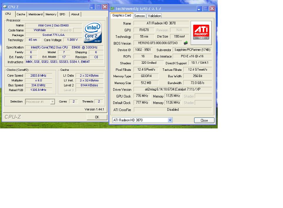

habe im bios alles auf auto gestellt und ist trotzdem nicht besser!!! wenn man auf cpu-z schaut mein link siehe oben warum steht dort nur 2000MHz wenn ich aber 3000MHz habe das schwankt sehr oft zwischen 2000-3000 MHz das ist sicher nicht normal oder
Weil heutzutage Stromsparfunktionen in den CPUs integriert sind.
