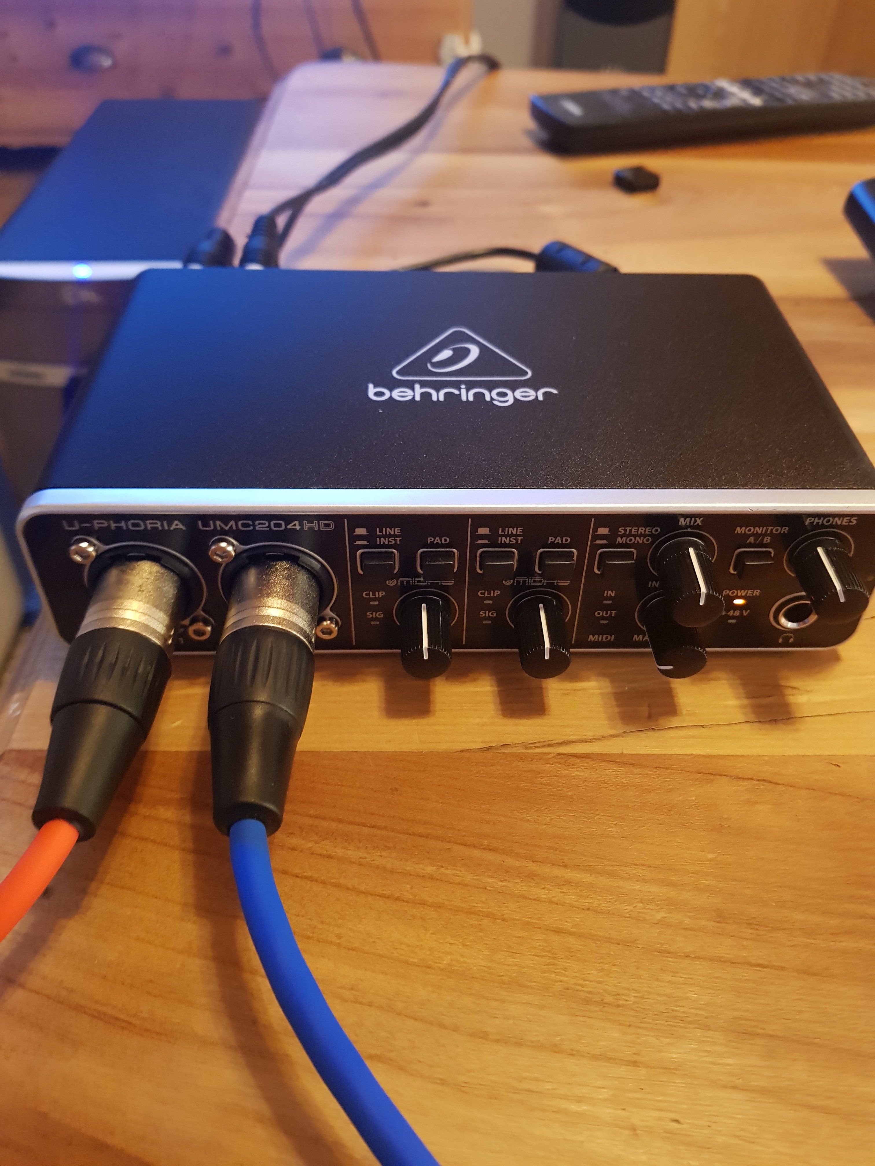

Am Interface hast du vorne links erst mal die beiden Mic-Eingänge. Da kannst du die Mikrofone mit XLR anschließen. Daneben jeweils deren Steuerung, wo Gain 1 (= Input 1) und Gain 2 (= Input 2) stehen. Die Schalter Line/Inst und Pad stehen beide raus, sind nicht gedrückt.
USB-Kabel mit dem Rechner verbinden. Dann startest du ein Aufnahmeprogramm wie Audacity und schaust erst mal, dass du die beiden Eingänge richtig einpegelst. Wenn du in Audacity das UMC204HD auswählst und dann auf "Klicken um Überwachung zu starten" drückst, dann hast du eine Live-Anzeige vom Pegel. Sprich bzw. singe so laut, wie am Ende gesprochen/gesungen wird. Dabei drehst du Gain 1 bzw. Gain 2 mit dem Regler langsam auf, bis die Anzeige in Audacity in den Spitzenwerten bei circa -12 bis dB ausschlägt.
Damit bist du schon mal in der Lage, digital am Rechner aufzuzeichnen, bzw., du hast das Mikrofon richtig eingepegelt, sodass du den Eingang nicht übersteuerst.

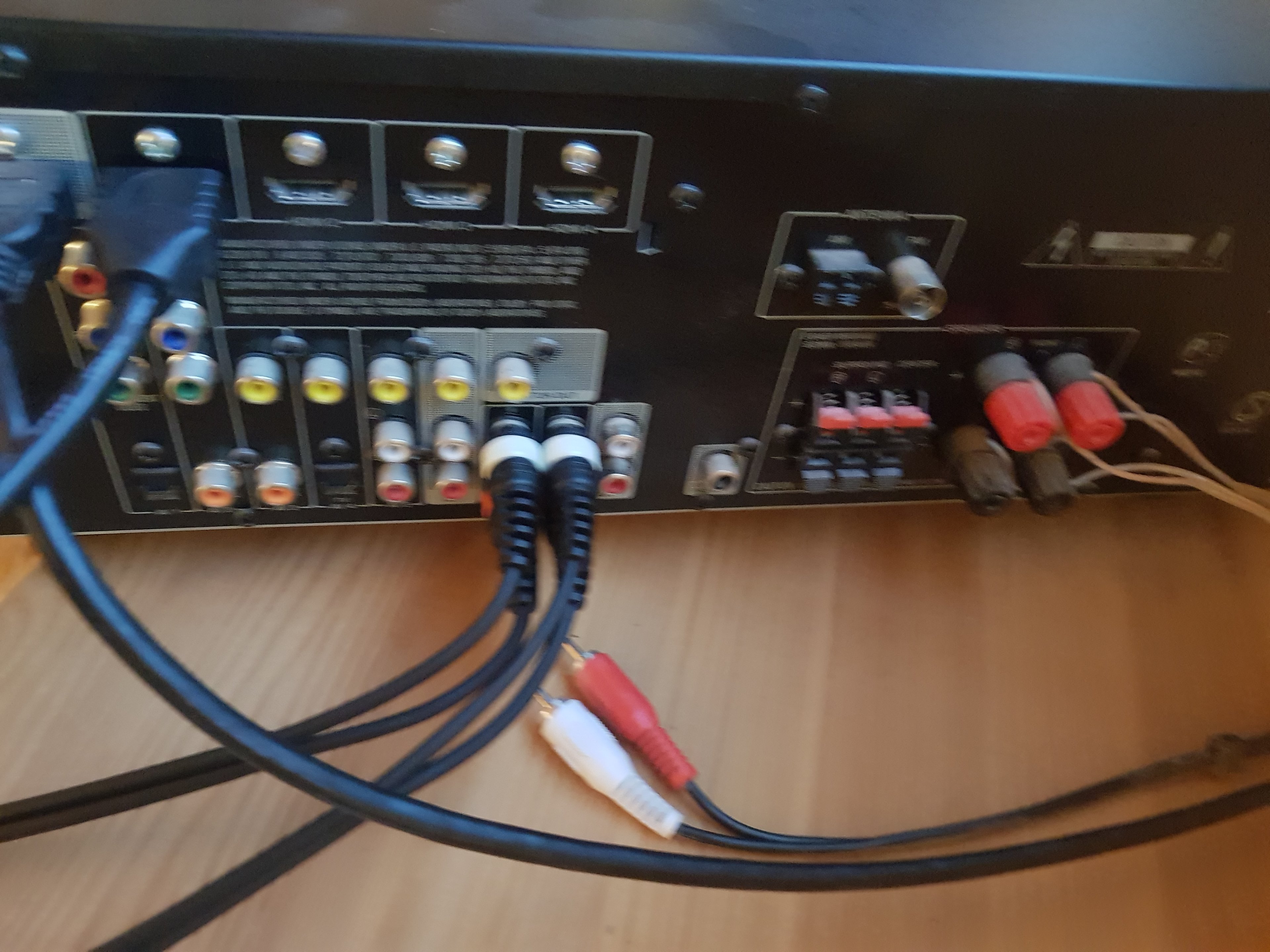

Hinten am Interface findest du die beiden Buchsen für "Main Out". Daran kommt das Kabel, welches du am anderen Ende mit dem Verstärker verbindest. Also zwei mal mit 6,35mm Klinkenstecker vom Interface aus zu zwei mal Cinch am Yamaha. Am Yamaha kannst du dafür AV5, Audio 1 oder Audio 2 wählen. Den Eingang solltest du vorne am Gerät bzw. mit der Fernbedienung natürlich auch entsprechend auswählen.

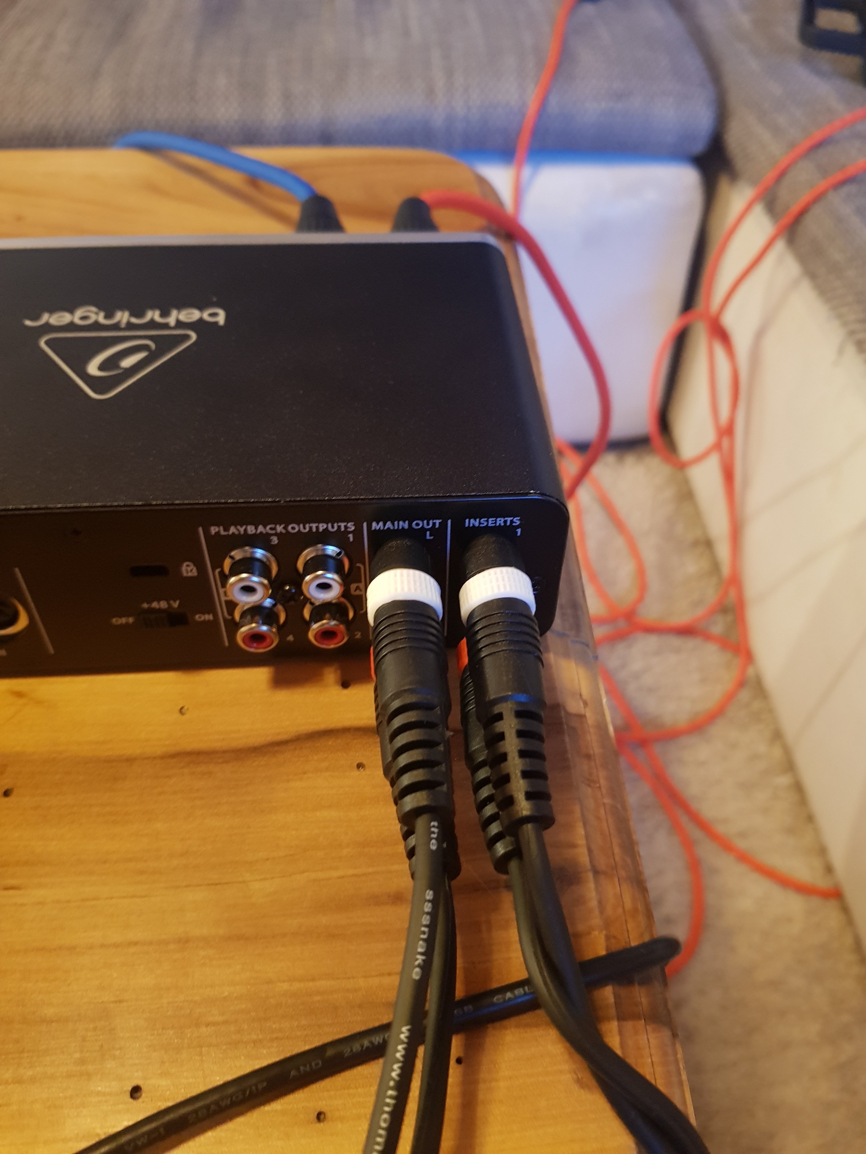

Stecke ich die 2 6,35mm bei "Inserts" raus, gehen die Mikros wieder. Wo müssen die genau rein? Für die 4 Stecker ist doch nur hier Platz?
Du hast zwei Stereo-Kabel? ^^
Du brauchst du nur eins, damit verbindest du dann Main Out und einen der Cinch-Eingänge am Yamaha.
Ok, aber in den vorigen Post war von 2x6,35 die Rede, also ist eines zu viel. Ok und wenn ich bei Mix drehe, habe ich keine Änderung oder muss ich das mit Musik und Mikro probieren und dann Regeln?
Sorry. Ich gehe immer von Mono aus, weil das Gerät nur Mono-Ausgangskanäle hat (die zusammen aber natürlich Stereo ergeben). Links und rechts sind immer getrennt. Daher 2x 6,35 mm Klinke. 👀

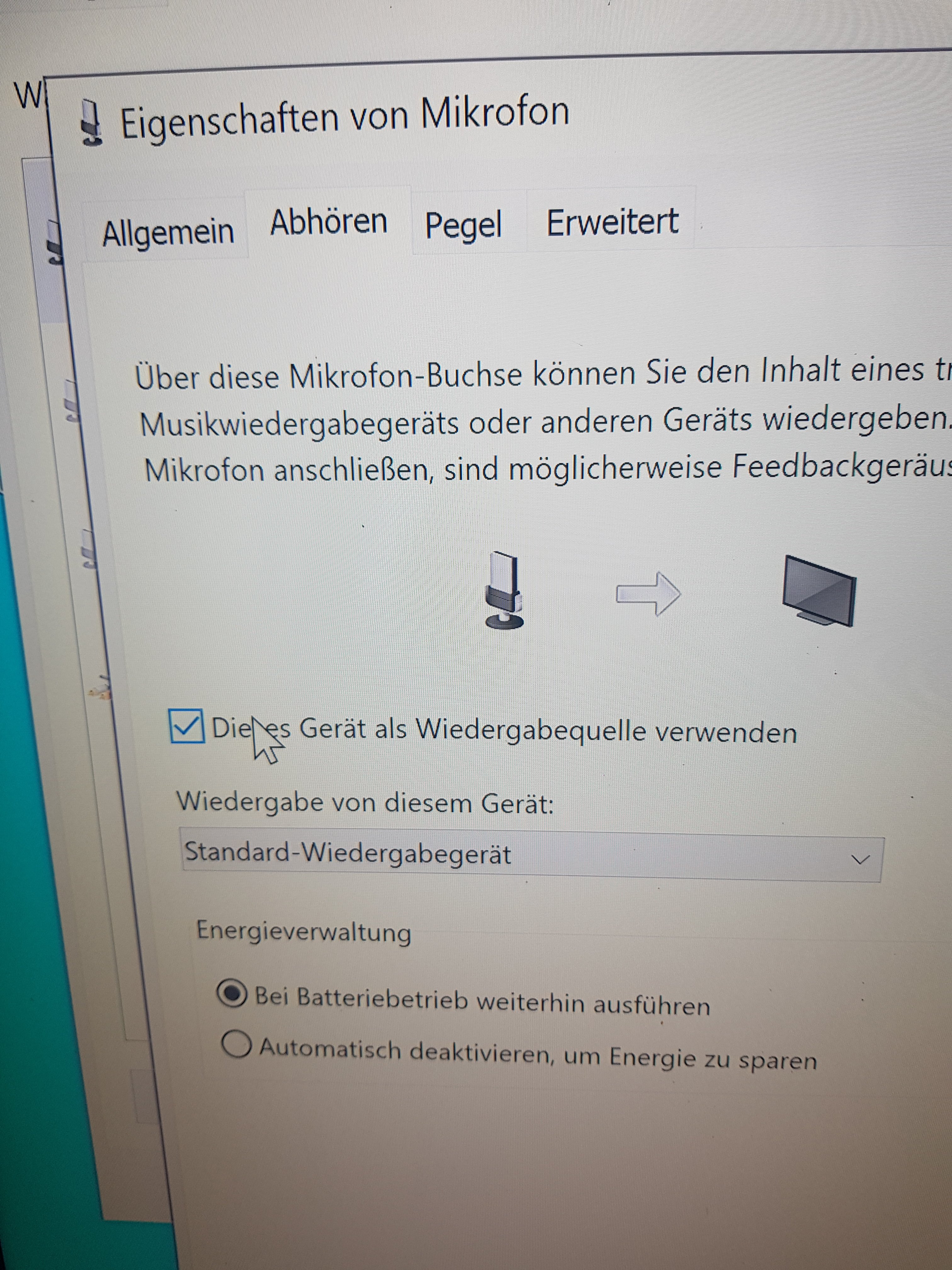

Kannst du in deinem Karaoke Programm nicht eh nur ein Gerät auswählen, bei diesem dann aber Channel 1 und Channel 2 anklicken? Wo genau liegt da das Problem?
Wenn die Aufnahme über das Programm nachher auch auf das Wiedergabegerät unter Windows abgespielt wird, d.h. dort bereits mit der Musik gemischt wird, dann muss der Mix-Regler übrigens voll auf PB (= nur Computer-Tonspur, wo das Mikro dann ja bereits enthalten ist) stehen.
Ohne den Hacken, höre ich den Ton nicht von meinen Boxen?
Als weiteres Problem habe ich Mikro 1 auf linker Box und Mikro 2 auf 2 Box, dachte das ist nicht so mit dem hd204hd?
Dann hast du irgendwas falsch konfiguriert. 🤔
Die Windows-Abhöre muss aus bleiben, weil sie deutlich die Latenz erhöht.

Drücke ich Mono, ist das gleiche. Nur 1 Box. Ok, dann deinstalliere ich mal alle Audio Treiber.
Habe jetzt via Audacity hinbekommen, dass ich Abhören unter Windows nicht brauche.
