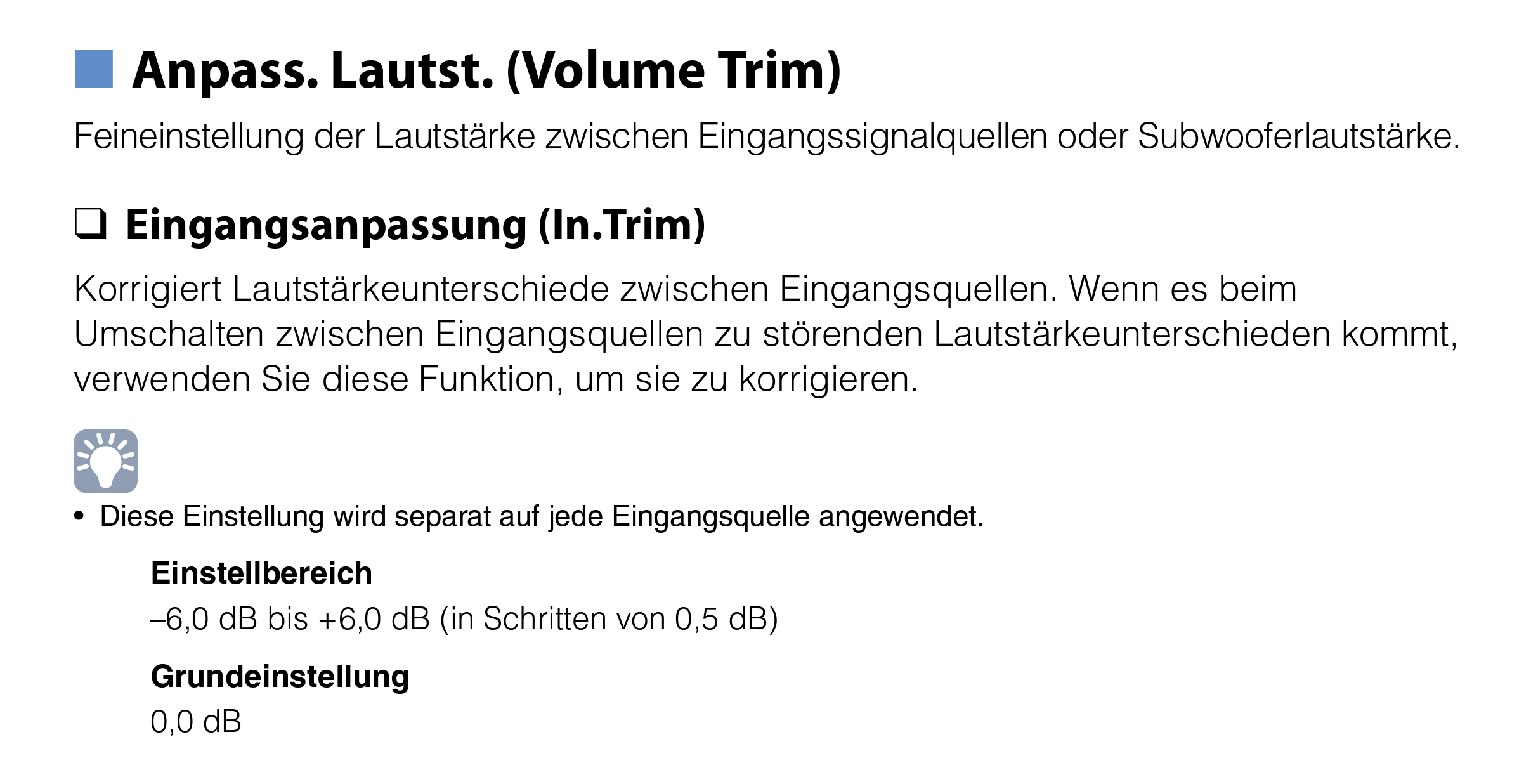

Man könnte versuchen, dem Yamaha mehr Pegel zu liefern. Das UMC204HD liegt im Sweetspot unter 1 V. Andererseits hat der Amp auch nur 200 mV Eingangsempfindlichkeit. Maximal packt er aber 2,3 V.
Zur Sicherheit würde ich beim Yamaha noch mal alle Menüs durchgehen und checken, ob der verwendete Cinch-Eingang auf 0 dB (heißt, keine Absenkung) steht. Testweise vielleicht auch mal Pure Direct hinzu schalten.

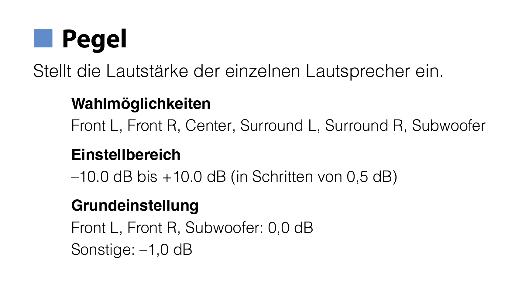

Temporäre Workarounds ...
Anpassung des Eingangskanals:
Anpassung der Lautsprecher:
Da könnte man mal versuchen, ein paar dB draufzulegen.
