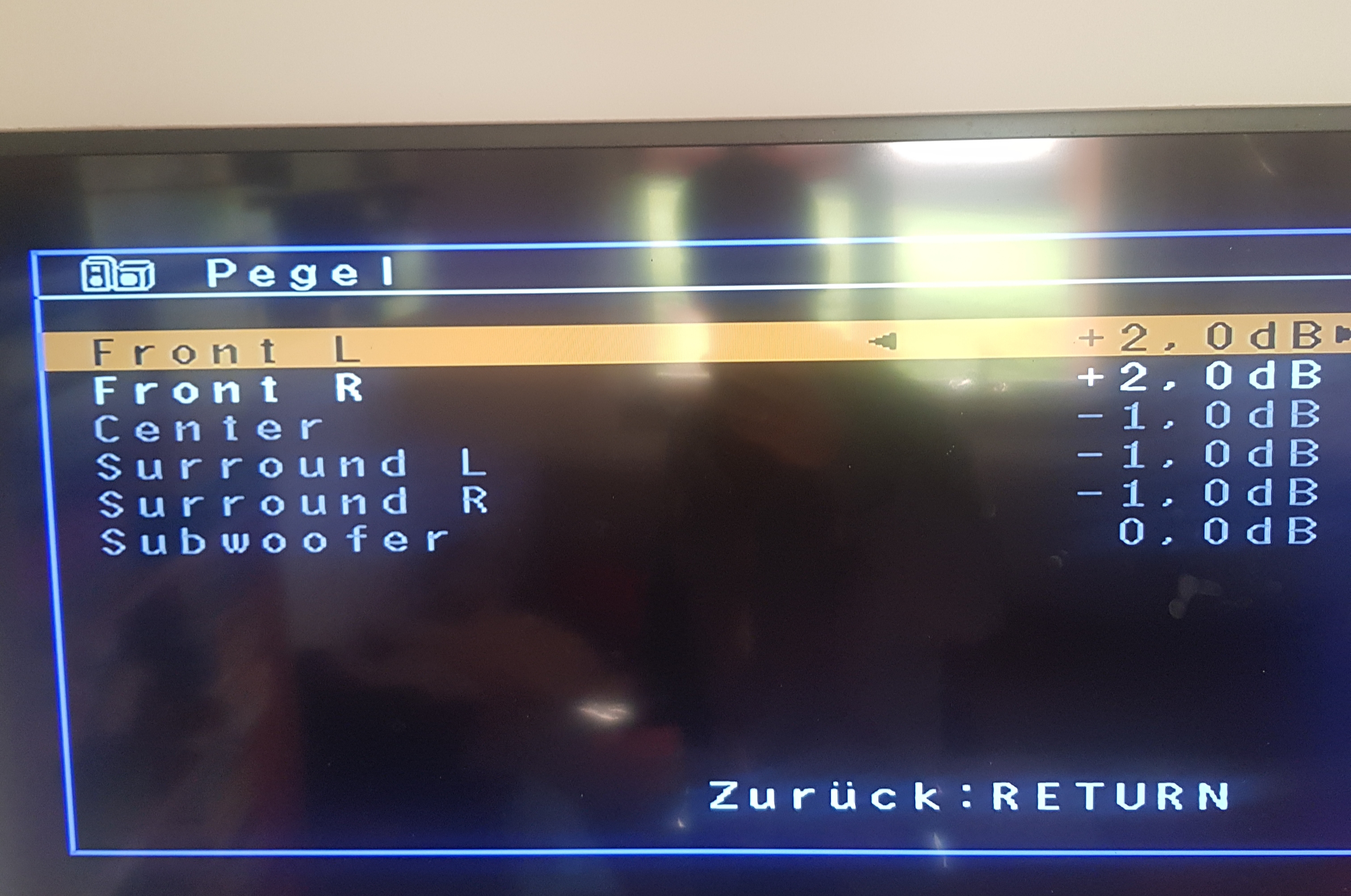

Gibt es da Aufälligkeiten oder ist das normal mit den +2DB?
Ändert sich was, wenn du beide Werte auf Maximum setzt? Vielleicht hat das, wie @DJMadMax schon erwähnte, auch keinen Effekt, weil es nur dazu dient, die Lautsprecher unterschiedlich einzustellen. Vielleicht hält er damit aber auch noch etwas Pegelreserve zurück. Keine Ahnung, wie die Verstärker von Yamaha da gestrickt sind.
Das ist insofern normal, wenn du es selbst eingestellt hast. Die +2 dB an der Front bedeuten ja einfach nur, dass du sie im Gegensatz zu den anderen Lautsprechern um 2 dB angehoben hast, die anderen Lautsprecher wiederum um einen dB herabgesenkt.
Waren dir denn die Frontlautsprecher zu leise bzw. der Center und die Rear-Speaker zu laut im Verhältnis? Falls ja: ein Indikator dafür, dass die AEG-Lautsprecher tatsächlich keinen allzu hohen Wirkungsgrad haben.

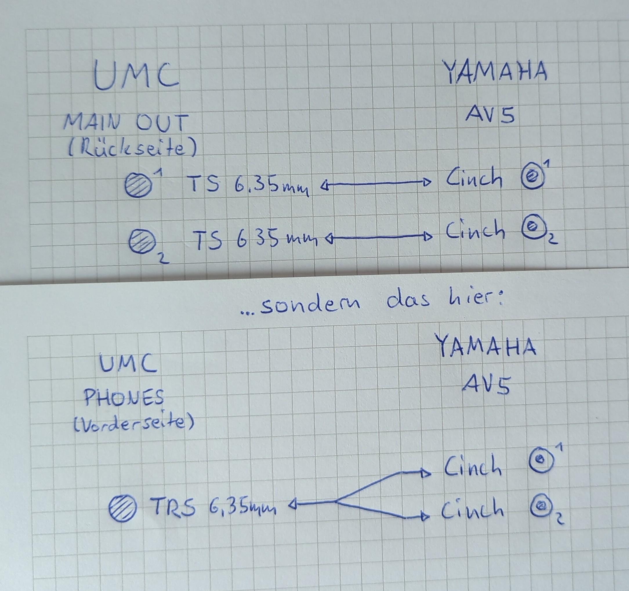

Ich habe gerade mal mein UMC202HD zu Hause durchgemessen. Der Line-Out (6,35 mm) auf der Rückseite packt tatsächlich gerade mal 0,75 V @ -3 dBFS. Das ist wirklich nicht all zu üppig und passt recht gut zu dem, was für das UMC204HD auf ASR gemessen wurde.
Eigentlich sollte es nicht nötig sein, die vollen ~2 V in einen Verstärker zu jagen. Da dein Yamaha aber nicht all zu viel Power hat, muss man hier womöglich alle Register ziehen.
Ich hätte dann noch eine etwas unkonventionelle aber theoretisch gangbare Lösung: Statt des Main-Outs auf der Rückseite einfach den Main-Out (Kopfhörerausgang) auf der Vorderseite. Der gibt bis -80 dB Klirr (was gerade noch ein gut Wert ist) nämlich eine doppelt so hohe Spannung von 1,5 V aus. Statt einem Kabel von 2 x Cinch auf 2 x TRS bräuchte man dann lediglich ein Kabel von 2 x Cinch auf 1 x TRS.
Wenn ich den Cinch am Kopfhörer anstecke passt die Lautstärke! Danke
Aaaaber( ohne aber gehts ja leider nicht) dann habe ich Sound nur aus einer Box.
Wie hast Du denn einen Cinch an eine Klinkenbuchse angeschlossen? Für Stereo sind natürlich zwei Kanäle, also auch zwei Cinch nötig.
Normalerweise bei MAIN OUT ....das sind es 2x6,35mm auf 2xCinch. Aber der Vorschlag war ja, den Cinch am Kopfhörerausgang anzuschließen, da habe ich nur 1x 6,35 auf 2x Cinch.
Bitte nenne detailliert, im Idealfall mit einem Link zur Kaufseite, was Du da an Leitungen, Adaptern, Anschlüssen etc verwendest.
Er hat normalerweise den Mainout des UMC204HD an der Rückseite per 6,35 mm Kabel mit dem Cinch-Eingang seines Yamaha verbunden. Wenn er von dem Dual-Mono-Ausgang auf der Rückseite zu dem Stereo-Ausgang auf der Vorderseite wechseln möchte, dann braucht er nicht das hier ...
Siehe dazu Post #76.
Ist eigentlich nicht wirklich kompliziert. Man muss nur wissen, wie die Buchsen jeweils arbeiten.
Dass er zur Zeit nur eine Seite hört, ist normal, weil er am Kopfhörerausgang mit nem falschen Kabel rein geht.
