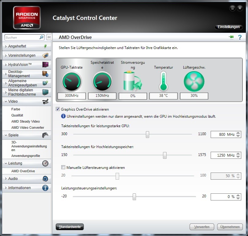

Ist eigentlich keine Große Sache. Du öffnest den Catalyst Control Center, wechselst dort in den Bereich "Leistung" und klickst auf das Untermenü "AMD Overdrive". Dort aktivierst du Overdrive (Optionskästchen markieren) und schiebst die Regler für die Takteinstellungen entsprechend nach links. Abschließend auf "Übernehmen" klicken. Fertig.

Bei mir gibt es nur einen Regler für den Hochleistungsspeicher.Soll ich den komplett auf 150 mhz ziehen oder nur ein bisschen ?
