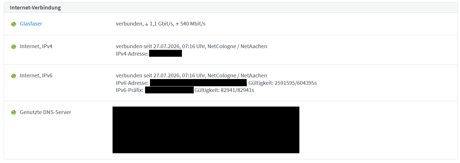

Umschaltung ist heute erfolgt. Die Kommunikation fand ich nicht ganz so gut. Die Einrichtung war total einfach von der Fritz!Box. Einfach online über den Einrichtungsassistenten angemeldet und fertig. Nach 5 Minuten war ich online. Jedoch finde ich die Onlinehilfe von Netcologne nicht ganz so toll. Da kann man besser machen. Das werde ich denen auch mal mitteilen. Ich hatte viel mehr "Angst" das da nichts funktioniert. Und dann war das so einfach. Das könnte man in der Dokumentation etwas besser erklären.
Bandbreite liegt voll an. Im Upload "nur" 350-410Mbit. Wobei das auch wieder etwas vom Speedtest abhängt. Sonst bin ich aber total zufrieden und die Glasfaserverlängerung die ich mir geholt, habe hat auch gut funktioniert.

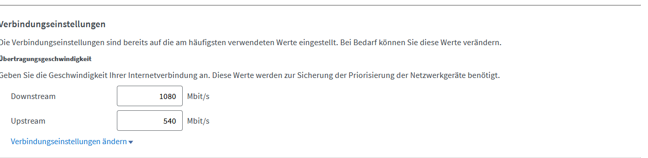

ich habe mal gehört, dass man dort überall 9999 eintragen soll. So läuft dann der Download am besten. Ist das noch so? Ich mache gerade über Steam einen Download und der schwankt zwischen Fullspeed und 300Mbit.
Hast du DS Lite? (siehe Online-Monitor)..

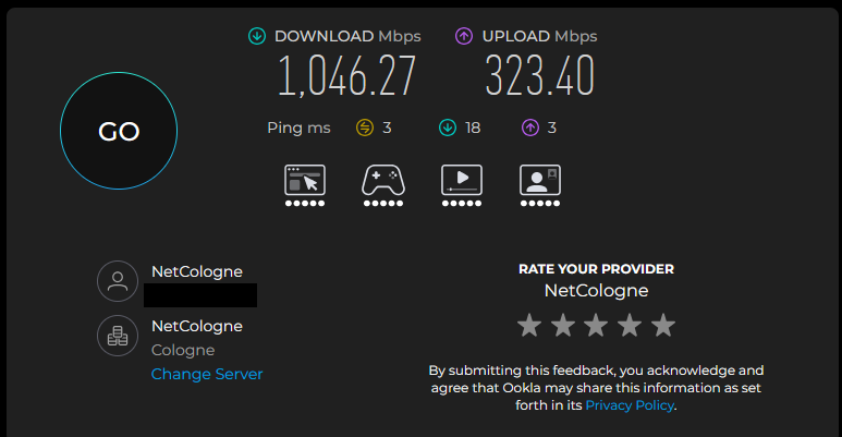

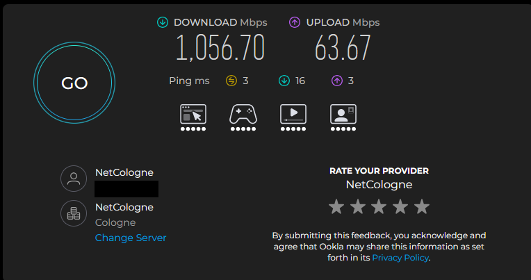

Da schwächelt der Upload bei NetCologne gefühlt immer, als ob jemand was falsch konfiguriert und 15% zu wenig ankommen. Anruf beim Service mit Bitte um Umstellung auf Dual Stack sollte für den bestmöglichen Anschluss sorgen.
vorhin sah es aber auch schon einmal besser aus.
wenige Sekunden danach noch einmal getestet.
Bin direkt per LAN (10M Cat7) verbunden 2,5Gbit Netzwerk im Rechner und an der Box aktiv.
über die App (Windows App direkt auf dem PC installiert) kommt im Download und Upload die volle Bandbreite an.
Zum letzten Satz nochmal, kann es sein dass du die Speedtest.net-Ergebnisse alle von der Website hast? Je nach Hardware ist das nämlich normal, dass die hohe Leitungsgeschwindigkeit da nicht erreicht wird.

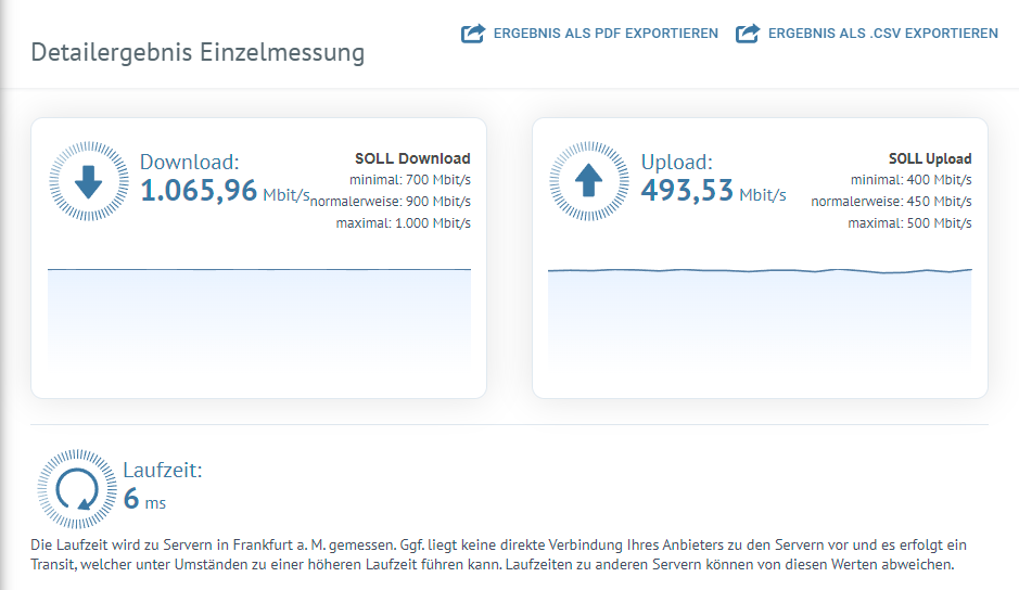

ja, ich hatte die Speedtests alle über den Browser auf speedtest.net gemacht. Zu meiner Schande muss ich gestehen, dass dies natürlich falsch war und mir ist dann auch im Nachgang eingefallen, dass bei so einer hohen Bandbreite fast nie die volle Bandbreite dort angezeigt wird. Daher dann der Test über die BNetzA App und dort ist alles ok. Egal zu welcher Tageszeit. Auch normale Downloads über Steam laufen mit voller Bandbreite durch. Kaum mal ein Einbruch der Bandbreite. Daher ist aktuell alles ok.

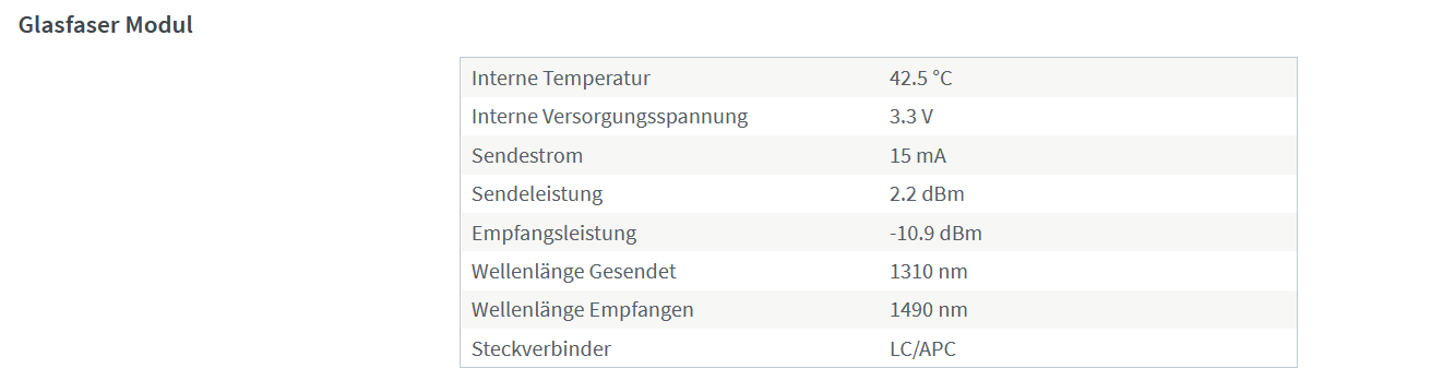

keine Ahnung ob das gute oder schlechte Werte sind. Laut KI sind die Werte ok. Aber ich weiß nicht, ob das auch wirklich stimmt :D
