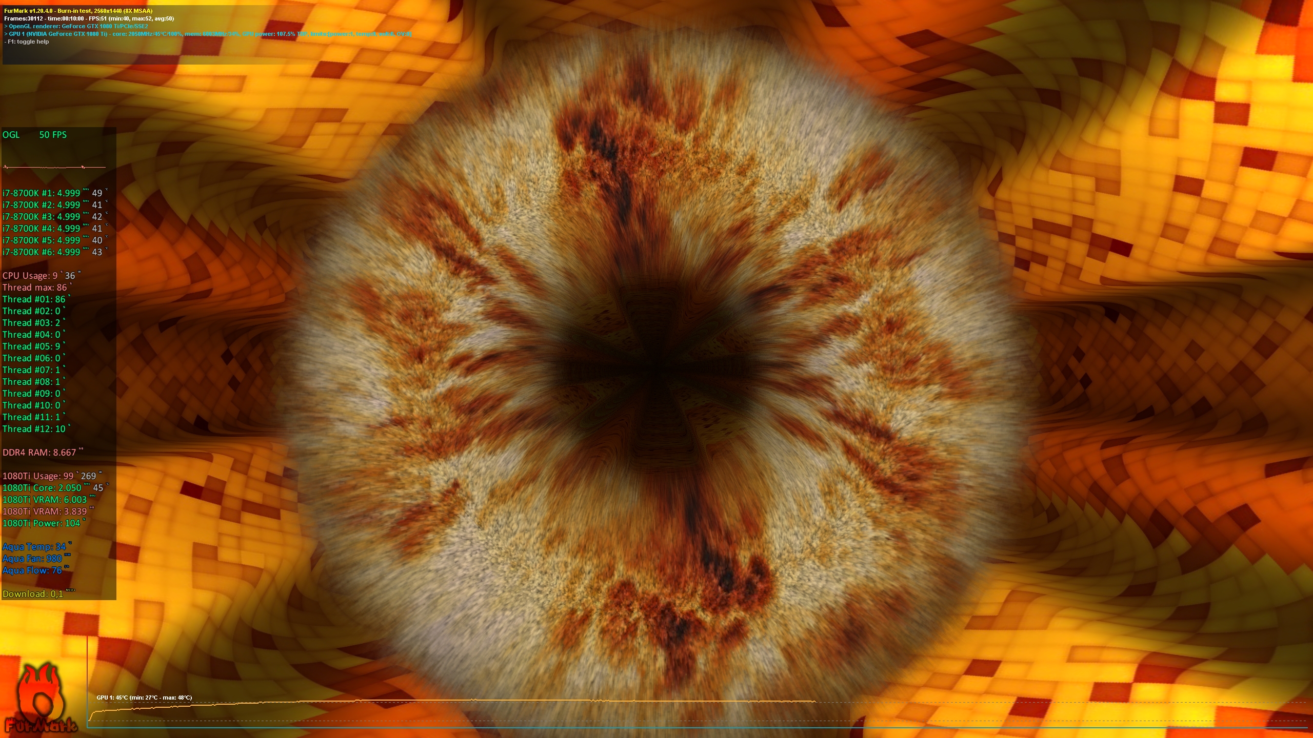

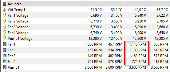

Hier mal für dich 10 Minuten FurMark:
764480
2019-03-17 09_06_19-HWiNFO64 v6.02-3670 Sensor Status [109 values hidden].png
Fan1-3 sind die 120mm Radiatorlüfter vorne
Fan4 sind 2x 140mm oben
Der im Screenshot angezeigte Aquafan ist der hintere am 140mm Radiator.
