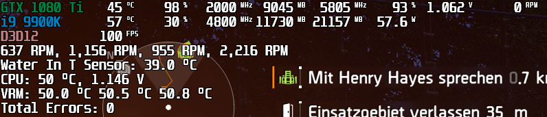

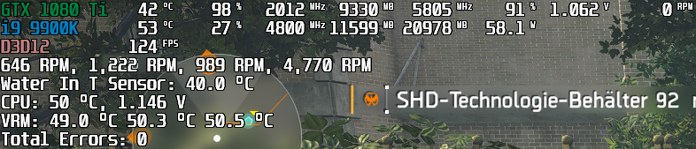

Welche Erfahrungen hast du mit dem Durchfluss gemacht? Ich habe erst gerade aus Zufall erfahren, dass sich bei mir ein Betrieb mit 100% durchaus "lohnt", wenn man die GPU Temperatur beachtet.
3°C Unterschied sobald man die Pumpe von 40-45% auf 100% stellt. Die Tests wurden gleich hintereinander gemacht und damit unter gleichen Bedingungen.
45%
770602
100%
770603
Echt bitter, dass die wärmste Komponente nach der CPU der Arbeitsspeicher ist...
Wenn ich die Pumpe von 40% auf 100% stelle, dann sinkt die CPU Temperatur bei mir um 10 °C.
Bei der GPU ist der Unterschied nicht so drastisch. Aber alles andere als 40% (2100 RPM) ist mir zu laut.

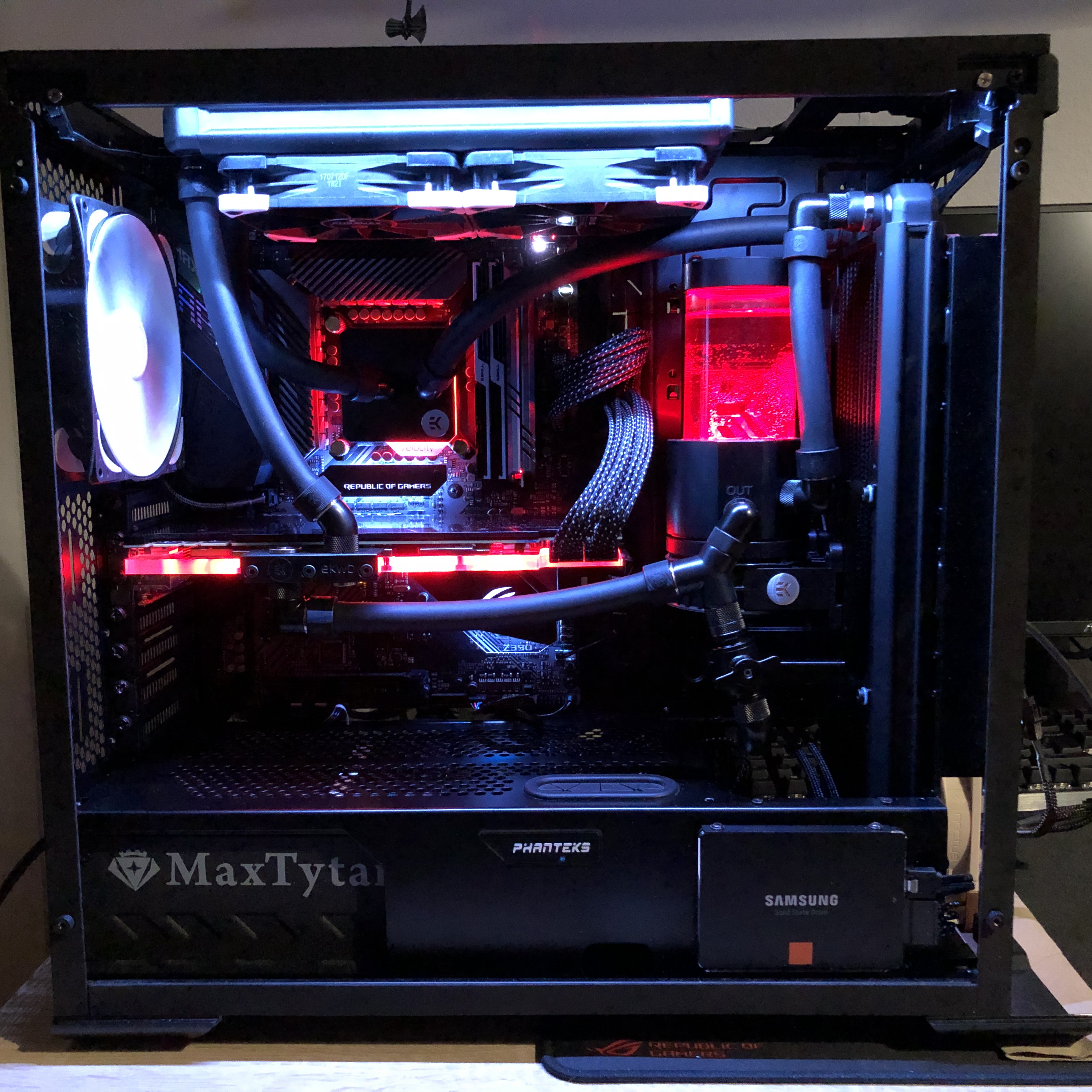

Ich glaube heute Abend werde ich die Barrow Winkel verbauen und nochmals berichten, wie es mit zwei Intake Radiatoren funktioniert.

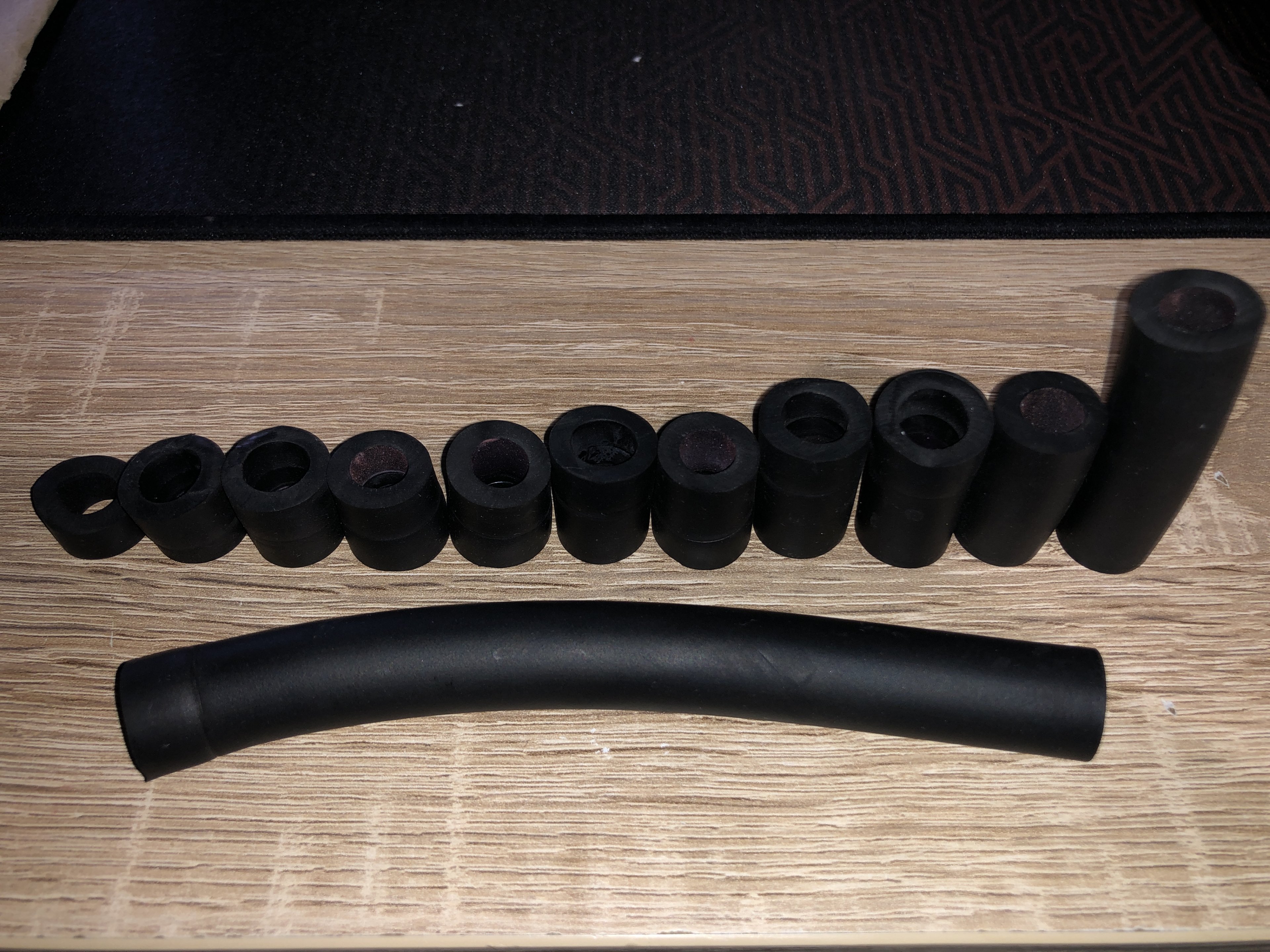

Ich muss dazu noch kurz erwähnen, dass ich meine 16/10 EK Fittings in Verbindung mit dem EK ZMT Schlauch nie richtig lösen konnte, weil sie zu fest sitzen. Sobald ich an der Überwurfmutter drehe, dreht sich der Schlauch und der Fitting gleich mit, was mir gerade Kopfschmerzen verursacht, wenn ich an die Operation denke...

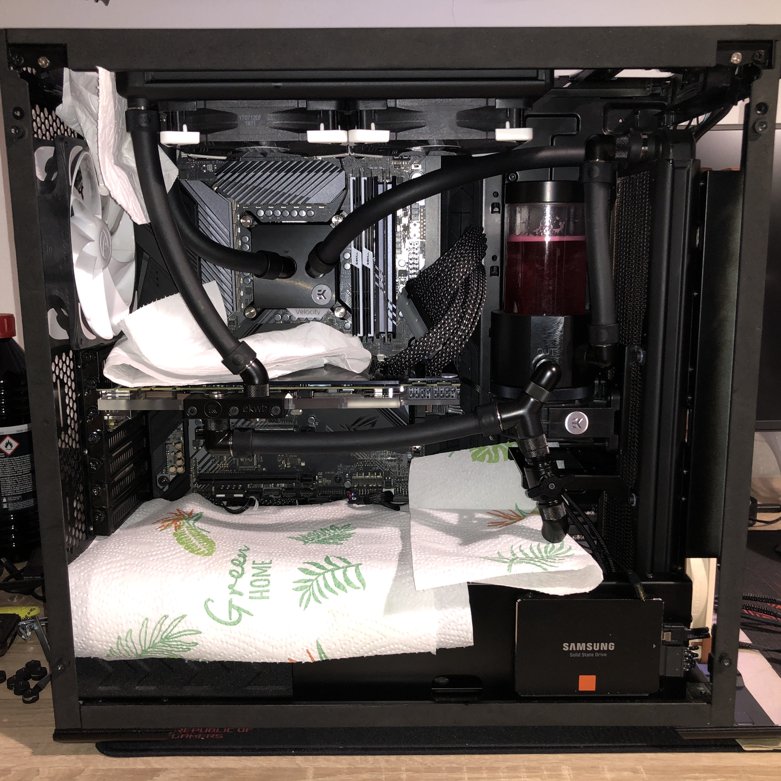

Operation ist im vollen Gange.
771688
Hätte nicht gedacht, dass man so viel Schlauch einsparen kann. :)
