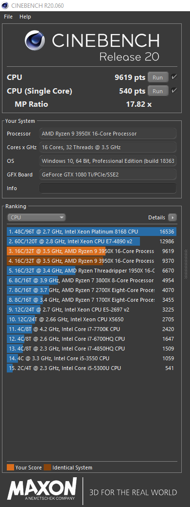

Habe mein 3950x heute bekommen,
läuft auf einem x570 Aorus xtreme unter Wasser (custom-loop)
RAM 2x16GB Samsung B-Die @ 3600 MT 16-16-16-32, IF 1800 MHz, alles andere Stock, kein PBO, kein UV
CBr20
MT: 9619
ST:540

CPU-Z war/ist auch stock, glaube mit manuellem OC würde man nicht ansatzweise an den ST Wert kommen.
Hab ich nie getestet, wie hoch man bei CPU-Z kommt
Hattest du Limits drin? Wenn ja ja wie hoch waren die?
540 im SC ist schon Hammer....habe ich bisher noch nicht gesehen. Ist das windows frisch? Habe meist so 534-535 mit älterem windows allerdings mit von Hand zu gemachten Autostartprogrammen.
PPT: 142W
TDC: 95A
EDC: 140A
Stock halt
beim CPU-Z bench ist bei mir EDC der limitierende Faktor, er ist da mit 100% am Anschlag
Windwos ist nicht "frisch" war aber vorher ein 3800x drinn, und auf dem wurde es aufgesetzt und sonst hat sich nix weiter geändert.
eidt: atm Win10 1909 (updated) war eine 1903 clean-install
