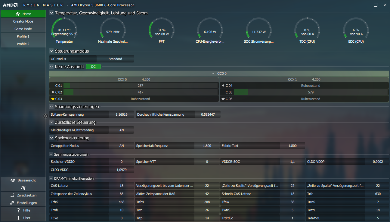

Hab gerade die neuste ICue Version heruntergeladen und habe die Beleuchtung aller meiner Corsairsachen animiert. Das hier ist das Ergebnis (Bild 1 mit Animation, Bild 2 mit statischer Beleuchtung)
Jep
Schaut aus als würde der Bug mit dem 3600 nicht existieren?
Der normale Ryzen Balanced ist aktiv. Wie siehts denn bei euch mit dem neusten Update aus?

iCue an 1,4v
iCue aus dropt zu 0,3-0,5

Also nach deinen Tipps, danke dafür schauts nun endlich so aus wenn iCue läuft:
Also nicht immer aber zumindest geht die Spannung mal runter was vorher nicht der Fall war. :)

Ja von den 0,3-0,5 vCore ohne iCue kann ich zwar nur träumen aber immerhin. :)

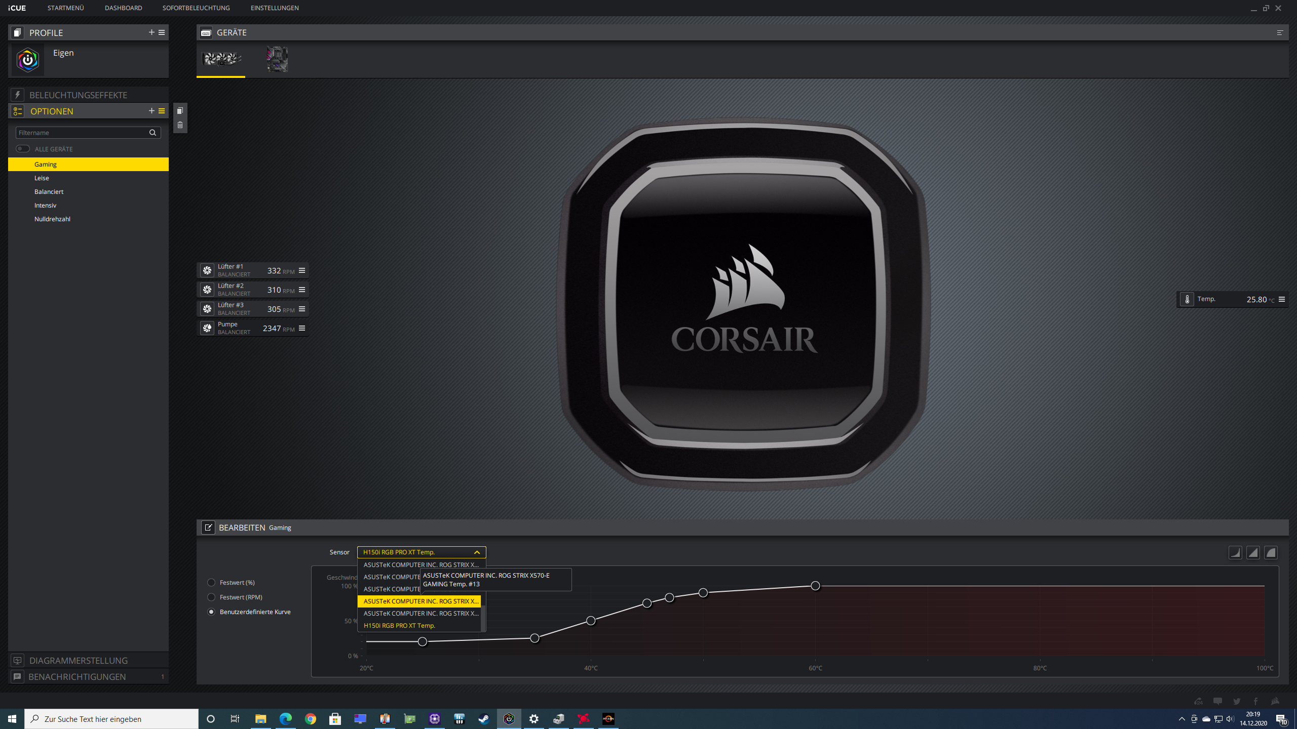

um eine Lüfterkurve zu erstellen macht es meiner Meinung nach Sinn die CPU Temperatur als Ausgangswert zu nehmen. Wenn ich, wie auf dem Screenshot zu sehen, in die Sensoren schaue bekomme ich nur AsusTEKcomputerinc... angezeigt. Wie kann ich den CPU Sensor an dieser Stelle anzeigen lassen?
Danke euch!
LG
