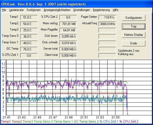

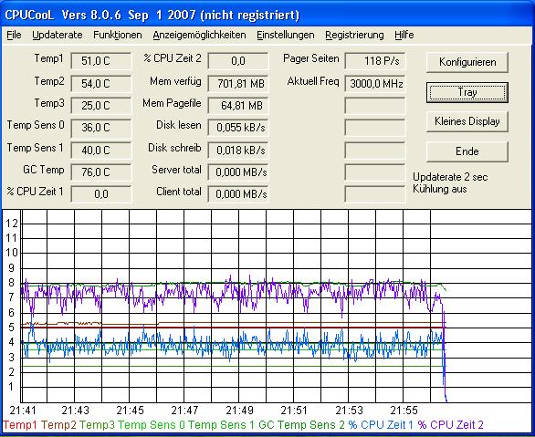

Hallo
erstmal ein Lob für die Seite!
Hab ne Frage:
Ich habe mir auf meine P5NE.. eine E8400 CPU gebaut, von E6750...
Hat soweit alles geklappt, BIOS-Update hatte ich davor schon (1201)..
Mit Arctic Silver WLP, ohne übertakten, alles ganz normal.
BIOS hat die CPU erkannt und alles läuft auch einwandfrei..
Ich hab dann CPU Cool laufen lassen und das hat folgendes angezeigt:
Temp1 : 51°C
Temp2 : 54°C
Temp3 : 25°C
TempSens0 : 36°C
TempSens0 : 40°C
GCTemp : 76°C
laut http://processorfinder.intel.com/details.aspx?sSpec=SLAPL wäre die "Thermal Specification" für die Geometric Case Temperatur nur bei 72,4°C, also wohl diese komische GCTemp oder ????
Mir macht das ein wenig Sorgen, alle anderen Werte sind ja voll in Ordnung aber wenn die Kiste ohne Übertakten schon so heiß wird, dann ist doch was komisch?
Vielleicht kanns ja jemand auch mal testen und mir einen Tipp geben.
Thx schon mal vorab
anhängend mal en screenshot direkt nach bf2...

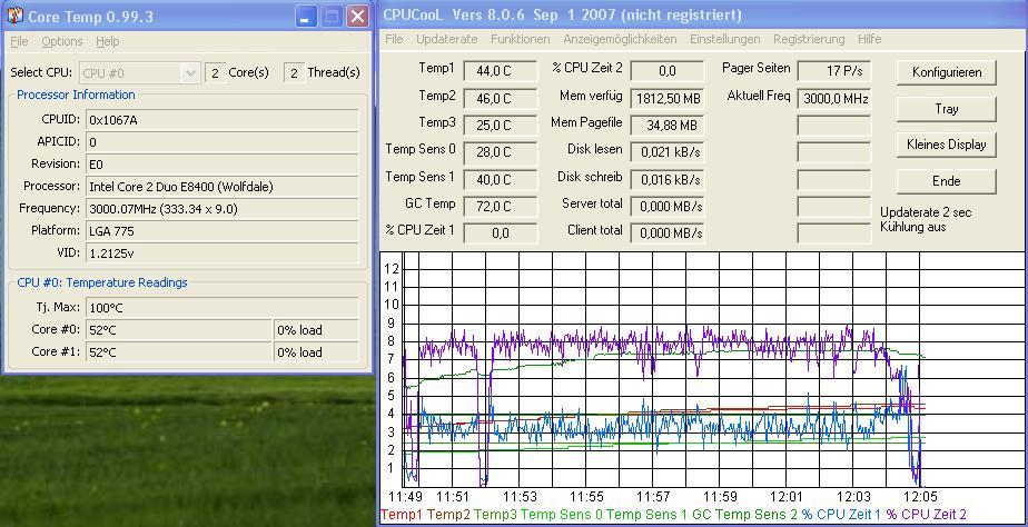

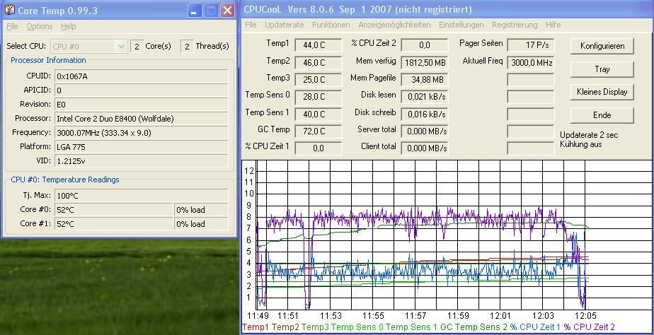

... ließ die Temps bitte noch mal mit Coretemp/RealTemp aus.
habs mal kurz getestet,
ist schon en Unterschied, hab wieder en Screenshot gemacht....
Hab die Mühle jetzt aber auch nicht ganz so lang geheitzt... Aber man sieht schon den Unterschied.
Wem kann ich jetzt trauen?
Grüße Andy

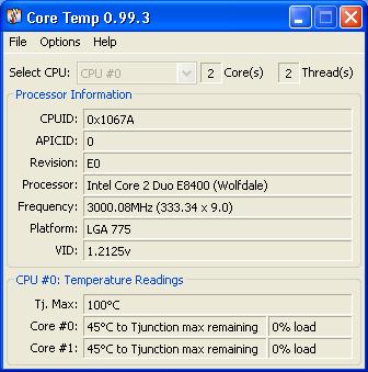

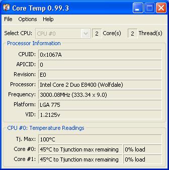

... noch folgendes: in den Optionen: ... "Show Delta to tjunction max. Temp" einstellen. Das sind die sichersten Werte, also die Temperaturentfernung zur max. Temperatur.
also tjunction temp ist bei 100°C
habs mal umgestellt und wieder bissle gezockt:freak: mit anschliessendem Screenshot...
Core Temp sagt auf jeden Fall Temperaturen von ~55°C, das wäre ja glaube ich auch ok, oder?
Grüße
... nach einiger Zeit spielen dürfte das i. O. gehen. Du könntest noch mit Prime95 testen: solange du ca. 30°C vom Exitus (wenn sich die CPU abschaltet bevor sie den Hitzetod stirbt) weg bist.
