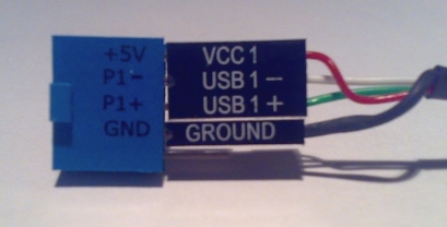

Moin Moin, ich hab mir das P5N E SLI geholt aber nun ein Problem und zwar mit dem anschließen von USB am Mainbord hab nämlich keine ahnung von ich es anschließen muss da es so komische Anschlüsse sind. (Siehe Bild)

Sinned321: Bei deinen USB Anschluss fehlt GND. Das ist aber nicht weiter tragisch.
Habe grad bei meinen USB Anschluss GND weggemacht. Der MP3 Player wird ohne Probleme ausgelesen!
Die Maus geht auch.
Auf dem mit dem roten Kabel müsste VCC1 stehen. Den schließt du bei den von asus mitgelieferten ASUS Q-Connector auf +5V.
Die anderen folgen danach. Weiß (USB 1-) auf P2-
Grün (USB 1+) auf P2+
Hier ein Bild. (Bei dir halt ohne GND)

@>Revolution< Hab das teil aber leider schon verwendet geht es auch anders? kann man es nicht auch direkt aufs board stecken?

Sinned321:
Ja es geht auch anders.
Das ding von Asus brauchst du eigentlich gar nicht!
ok thx hat prima funktioniert
