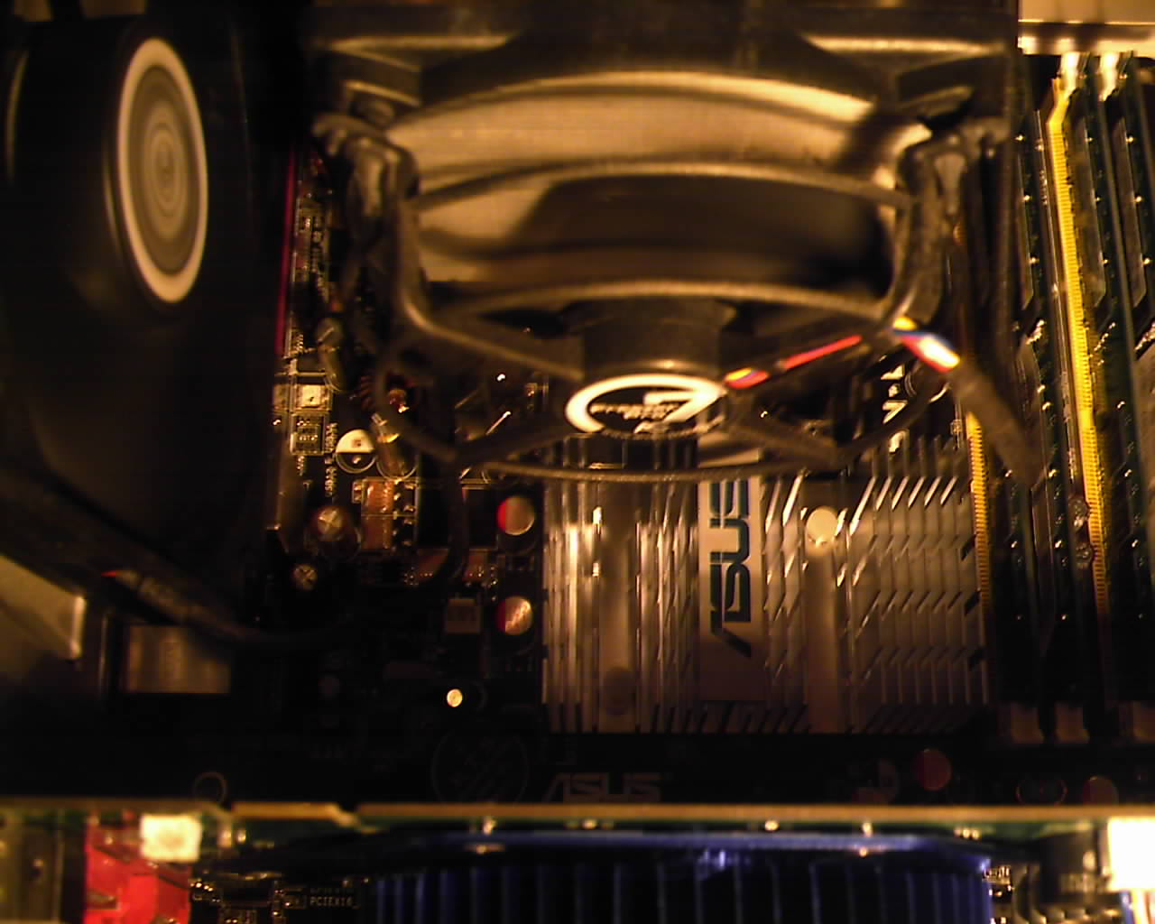

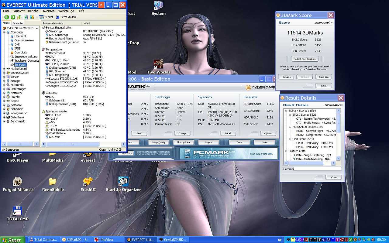

verstehe immer wieder nicht warum hier einige Temperaturprobleme haben
baut man zB den Freezer7 andersherum ein gibs keine Hitzeprobleme mehr mit der NB
konnte bei mir durch den Wechsel auf die 8800GT von Xpert/PALIT die Temps noch weiter nach unten drücken !

Manche haben halt keinen Freezer7
_/"Y&Y"\_
- Nov. 2004
- 2.440
naja schon klar - aber ein grossteil der Kühler haben nen seitlichen Lüfter...
ausserdem kostest der Frezer7 grad mal ~15€ -wär also ne Überlegung wert auf den zu wechseln oder
gleich zB den OZC-Vendetta oder Xigmatic 1283 zu nehmen bzw sich HIER vorher schlau zu machen BEVOR
man seine HW bestellt
also ich meine > 33°-MB-Temp bei LAST sprechen wohl für sich - und ne evtl günstige
Umstellung auf nen Kühler mit nem seitlichen Lüfter der die Hitze von unten wegsaugt (siehe PIC2)
rechtfertigt !

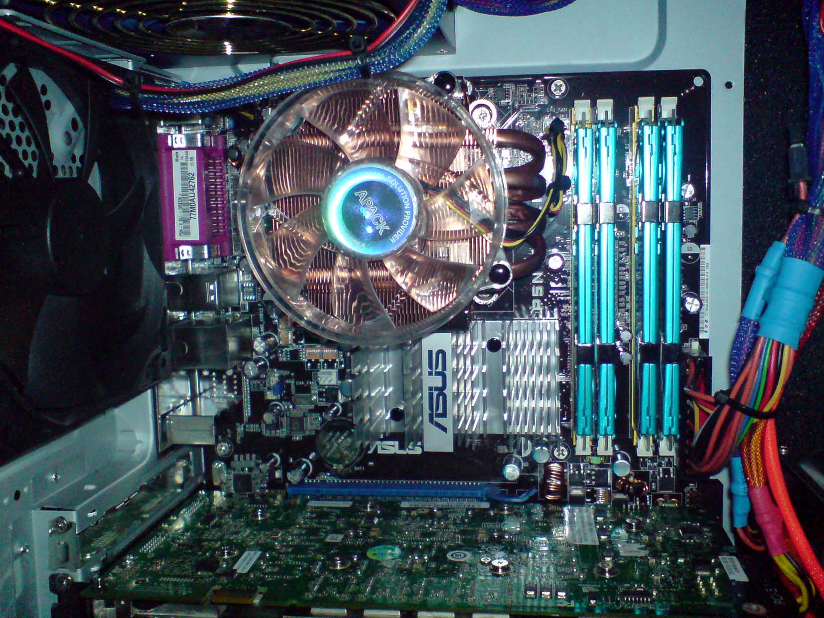

da es mir ein wenig an Fachkenntnis mangelt, benötige ich Euren Rat: Wie man auf dem im Anhang befindlichen Foto sehen kann, ist auf meinem Board lediglich der passive Standard-Kühler für die Northbridge verbaut. Mir ist aufgefallen, dass dieser zum einen im laufenden Betrieb äußerst warm wird und andererseits als Folge davon meinen Arbeitsspeicher durch deren geringen Abstand zueinander ebenfalls aufheizt. Welchen aktiven Kühler für die NB würdet Ihr mir unter Berücksichtigung des eingeschränkten Platztes durch den CPU-Kühler empfehlen?
Leider verfügt mein Gehäuse (NXZT Hush) nur über zwei Chassis-Lüfter. Der Temperatur des Mainboards liegt idle bei ca. 35 °C, unter Last bei ca. 43/44 °C; also eigentlich in Ordnung (allerdings ists jahreszeitbedingt auch relativ kalt im Zimmer). Dennoch würde ich die Lüftergeschwingkeit zur Verbesserung des Luftdurchsatzes gerne erhöhen. Weiß einer, wie ich das anstelle? So etwas wie eine Lüftersteuerung habe ich nämlich nicht..., zumindest ist sie mir noch nicht aufgefallen :-)
Vielen Dank schon einmal für Eure Antworten

@Pisy86: Das mit deinem NB-Kühler ist schon mindestens 10x in diesem Thread erklärt (Davon min. 2x auf den letzten 2 Seiten). Die Suche hilft dabei auch!
Mit mehr als 12V kannst du deine Lüfter nicht betreiben, also kannst du sie auch nicht schneller betreiben als mit ihrer spezifizierten Geschwindigkeit. Du könntest höchstens bessere Lüfter kaufen, die einen hohen Luftdurchsatz haben. Dafür musst du aber dann die Lautstärke ertragen.
Wenn ich es beispielsweise mit der Thermaltake HR05-Serie probieren würde, muss ich doch nicht zwangsläufig zu der SLI Variante greifen. Nach oben wäre ja durchaus für das "Basismodell" HR05 Platz?!?
Andere Frage: Muss ich denn für die Montage das Mainboard zwangsläufig ausbauen? Davor scheue ich mich nämlich...
Und noch was: Leider hat die NB zumindest bei mir keinen Temperatursensor, deswegen kann ich ja nur sagen, dass sie "gefühlt" heiß wird. Da ich mein System ohnehin nicht übertakte, frage ich mich, ob ein anderer Kühler überhaupt sinnvoll bzw notwendig ist. Bzw. um nochmal auf das angehangene Foto zu sprechen zu kommen: Ist denn der Abstand zwischen NB-Kühler und RAM gesund?

@Pisy86: Wenn du nicht übertakten willst, ist ein besserer Kühler eigentlich nicht notwendig, so heiß wird die NB dann auch nicht. Wenn dein Luftstrom allerdings nicht so gut ist, kann es schon sinnvoll sein, einen besseren Kühler zu nehmen. Billiger und einfacher ist es allerdings, einfach einen kleinen Lüfter zu verwenden, den du auf die NB klemmst.
Der Abstand zwischen NB-Kühler und RAM ist kein Problem.
Da ich selbst nur einen Lüfter auf der NB habe und keinen Extra-Kühler, weiß ich leider nicht, ob du das MB ausbauen musst.

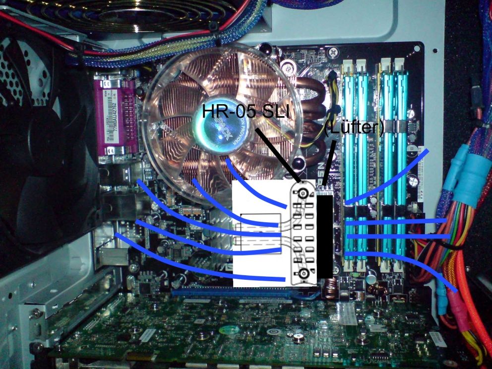

>Revolution<
- Juli 2007
- 373
Pisy86: Die Standartkühlung reicht völlig aus wenn du nicht übertakten willst!
Aber wenn du doch ein extra Kühler für deine NB willst könnte es für dich sehr schwer werten!
Die einzige Möglichkeit die ich sehe.
Einen HR-05 SLI. Da kannst du sogar noch ein 80er Lüfter montieren!
Ich weiß aber nicht sicher ob von der größe her alles passt.
Hab noch ein Bild gemacht.
Vielen Dank für Eure Antworten, besonders an revolution für die hilfreiche skizze. hätte nämlich sonst wohl einen hr05 in der normalen ausführung gekauft.
