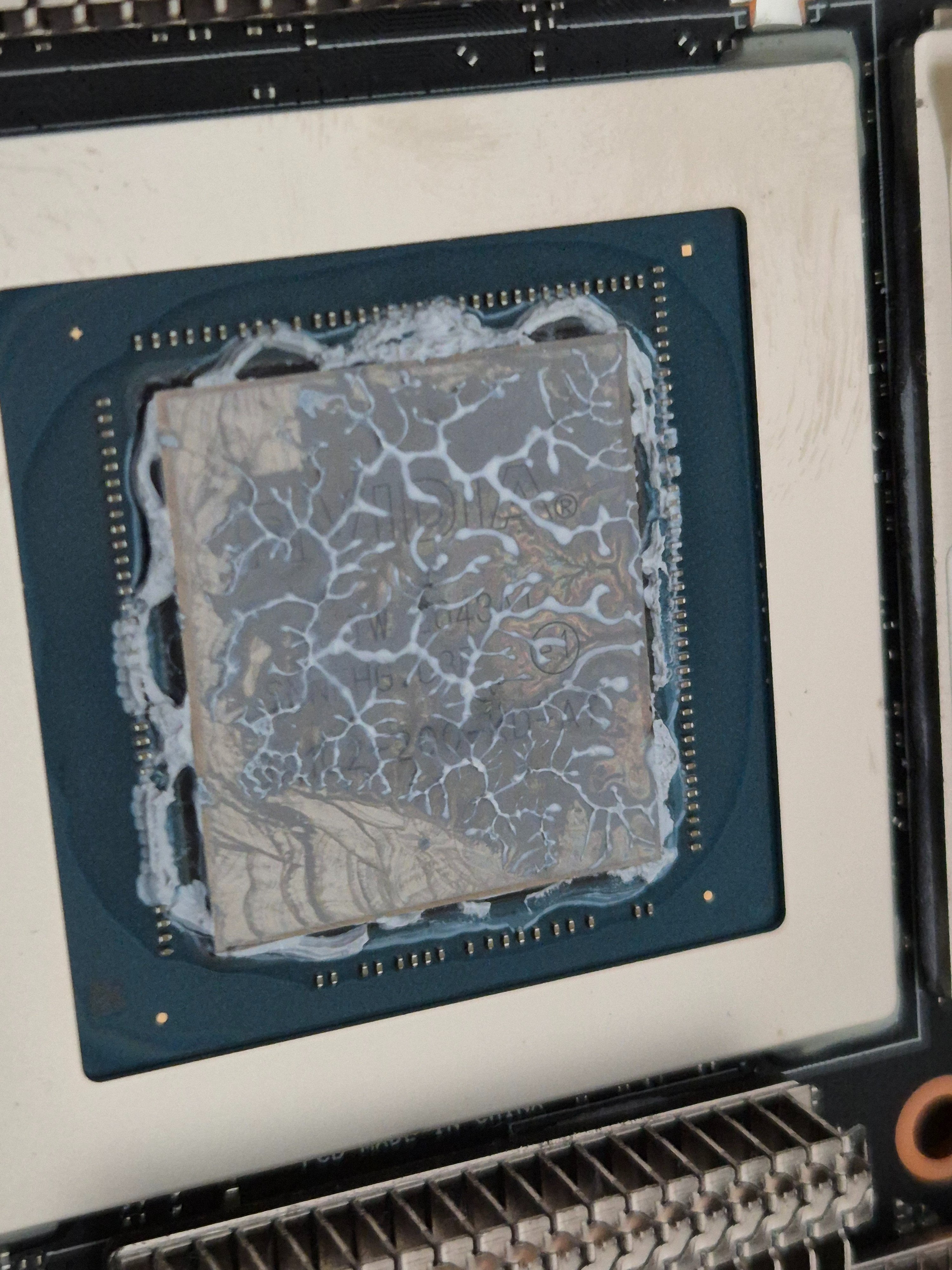

Bin heute auch dabei Wärmeleitpaste zu wechseln. Auf einer 3080 sah es ähnlich aus.
Hotspot Temperaturen waren mittlerweile deutlich zu hoch.

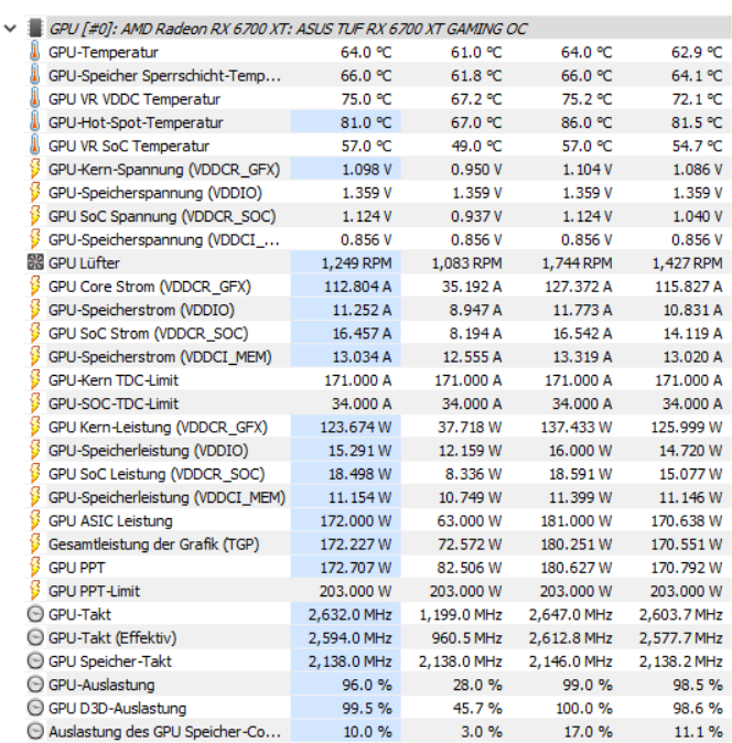

Hier nen HWInfo Screen nach 3 min EzBenchmark 1440P Photogrammetry
Ich würde mir meinen Hotspot Delta von im Schnitt ~18,5°C etwas geringer wünschen. Temperaturen sehen aber ansonsten soweit gut aus. Der HotSpot Höchstwert von 86°C war immer nur ein Spike und ging direkt im Anschluss wieder massiv runter. Sieht man ja auch im hohen Delta zwischen min. und max. HotSpot.

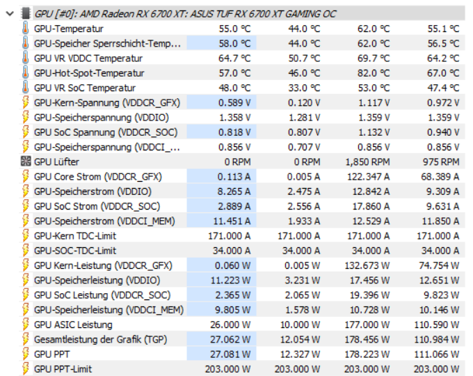

Edit: und hier noch mal nach 3min FurMark. Sieht alles sehr gut aus nach dem nachziehen der Schrauben und Brun-In inkl. 2 mal kompletter Abkühlung (PC aus, im Idel ist bei ca. 58°C schluss da ZeroFan):

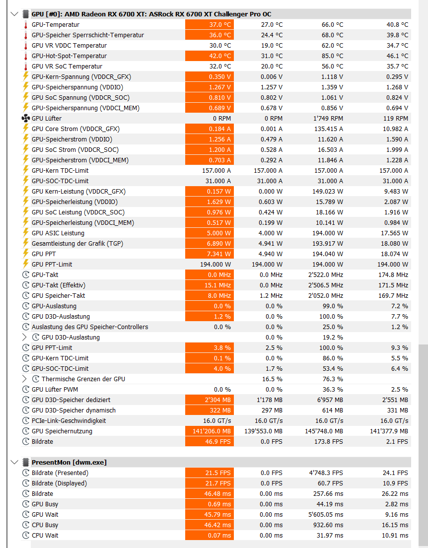

Ich hab mal als Vergleich 4x direkt nacheinander den Steel Nomad laufen lassen.
Das ist eine Asrock 6700XT Challenger PRO OC mit der ursprünglichen Pad und WLP Ausstattung.
Asrock bewirbt eine Nano Thermal Paste und Premium Pads.
Im Einsatz seit Anfang 22
Ist jetzt nicht der riesen Unterschied meiner Meinung nach.

Danke schonmal für die Vergleichsdaten.
Natürlich ne WLP wenn sie keinen PumpOut hat kann gleichwertig Performant sein bzw. Sogar besser.
Ich habe getauscht weil mein Hotspot im FurMark über 100°C ging bei 100% Lüfter.
Wie den Werten oben zu entnehmen schaffe ich jetzt im FurMark 90°C und das bei maximal (ich glaube) 85% Lüfter.
Deine WLP scheint also noch iO zu sein.
