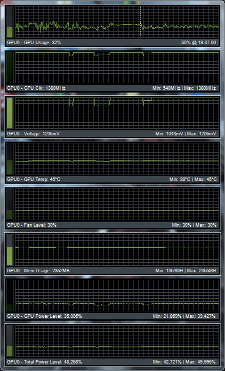

Bez. der FPS - also ich habs nicht geschafft das Regulär auf über 30 fps zu kriegen, bzw. hatte ich die meiste Zeit eher 24 fps - so ziemlich egal was ich an Grafiksettings eingestellt hab (nur hin und wieder kurzfristig auf 40+ statt vorher max. 30 also die Einstellung greift schin)). Dabei wurde die GPU nur bis max 50% und CPU 40% ausgelastet. Auch nur 2365MB VRAM Auslastung (Text. Kompr. Deaktiviert). Siehe z.B. Grafik anbei. Ich hab aber auch von 3440x1440 mit 4GB VRAM gelesen.
Ich hab aber noch nicht alles probiert, z.B. mal neuen Treiber. Das im Helix-Mod beiliegende Profil konnte ich nicht importieren, es scheint mir aber auch nicht vollständig zu sein und im Vergleich zum exportierten Profil scheinen die 3 Einstellungen darin bereits gesetzt zu sein. Ansonsten Nachfolgend noch Links bez Tipps zu Wolfenstein New Blod bzw., Config Tipps aus TNO. Wenn aber sonst wer für mich nen Tipp hat um hier mehr herauszuholen, nur her damit.
Genau das selbe Problem/Phänomen hab ich bei project cars.
CPU und gpu orientieren irgendwie an die ca. 20-30 fps.
Wenn ich alles auf low stelle fällt die Auslastung auf ca 30% und stell ich alles auf maximal incl. hohen AA steigt die gpu auf 99% Auslastung und CPU last steigt auch. Nur die fps bleiben fast immer gleich.
Blöd natürlich wenn ich mit 60fps fahren will, nicht zu schaffen...Mit keinem setting..
Hab zwar jetzt eine unglaubliche Optik aber fast zuwenig fps.
Ohne 3d funzt alles wunderbar.
Da wenn mal einer einen Rat hat wäre ich sehr dankbar. :)

Bei ihm mit 970 Sli ist es nicht möglich höhere fps als 30 zu erzielen. Wie er erwähnt hat, ändern sich mit den Settings nur GPU und CPU Usage. Sobald man Settings runterdreht, geht die GPU CPU nahezu in den Tiefschlaf mit 20%, hält zwar den Boost, macht aber kein fps mehr.
Vsync Off klarerweise getestet, Vram kein Thema und und und.
