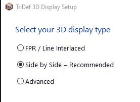

3) Wird eig TriDef und co nur dann benutzt, wenn man nicht am 3D Monitor zocken will? Also TV oder Beamer?
Also ich nutze immer die SBS Funktion. Egal ob Tridef3D oder Depth3D. Selbst auf der Helixseite hast du Spiele wo du SBS einstellen kannst was ich auch bevorzuge. Das lässt sich an meinem Monitor sowieso nicht einstellen. Einige unterstützten auch SBS aber für 3D würde ich einen 3D Monitor sowieso nie empfehlen. Ansonsten hat Tridef3D noch weitere Möglichkeiten:

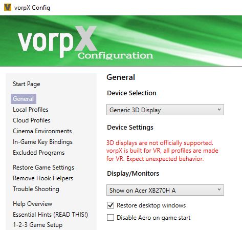

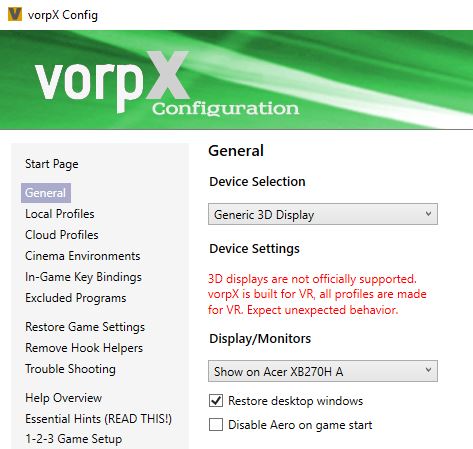

5) Depth3D und Vorpx haben nichts mit 3DVision zu tun, und sind bis auf Geo11 mit "allen" Nvidia und AMD GPUs mit "allen" Treibern kompatibel.
Wenn du von VorpX sprichst dann meinst du doch die Funktion über VR oder? Weil damit geht ja angeblich auch 3D über Beamer oder Monitor. Hab ich damals auch getestet wo ich mit dem Ergebnis aber nicht zufrieden war aber vielleicht lag es auch am Spiel - Titanfall 2.
VorpX Generic 3D Display ist SBS, das geht mit allem. Aber ich kann mir denken, dass weil VorpX auf VR Brillen ausgelegt ist, das maximale 3D am Beamer zu wünschen übrig lässt. Für Z-Buffer 3D ist Depth3D über Reshade das Powertool, macht das gleiche aber man hat mehr Einstellungsmöglichkeiten.

-> 1) Wie siehts denn aus, wenn ich Filme am Monitor gucken möchte. Die Filme müssen schon als 3D Quelle vorliegen, richtig? ZB Bluray? Und das funzt dann nur mit der 3D Vision Brille, richtig?
Er braucht eben die passende Brille zum passenden Gerät. Z.B. 3D Vision beim 3D Vision Monitor, normale Shutter bei Shutter 3D Fernseher/Beamer.
Ja so wie ich es auch geschrieben habe. Ich bin jetzt davon ausgegangen das er einen 3D Vision Monitor besitzt. Er war damals auch regelmäßig in diesem 3D Forum und er hat vorhin geschrieben das er wieder seinen 3D Beamer auspacken könnte und da er sich für 3D interessiert wird er wohl auch 1-2 Shutterbrillen dazu besitzen. Deswegen habe ich das nicht ganz verstanden. Er wird so weit alles haben. 3D Blu-rays hat er sich auch besorgt also wird er auch schon eine Möglichkeit haben Sie abzuspielen.
ja so steht es auch da rotmarkiert. Ich habe die Software damals 2016 gekauft und eigentlich nie richtig benutzt. Wird die Software überhaupt noch weiter entwickelt? Und gibt es überhaupt ein Spiel wo man sagen kann das es perfekt funktioniert in VR oder immer mit Einschränkungen und keinem perfektem Ergebnis?
