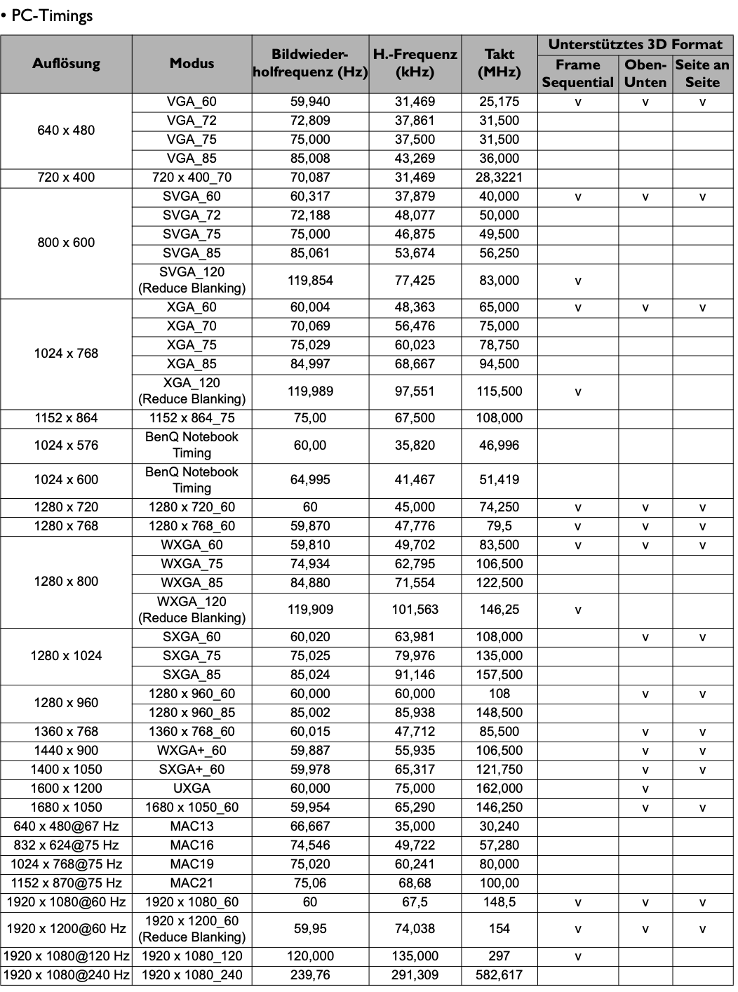

Ich muss auch die Aussage von oben korrigieren, ein 4K Beamer allein bringt nichts, ich hab mal in ein paar Anleitungen geschaut, keiner davon unterstüzt FHD+120Hz+SBS/OU
Rein vom Ergebnis her wäre das aus dem MTBS3D Thread wahrscheinlich das mit der besten Optik
Benq W1720 (faux-4K projector), 1280x720p@60Hz frame packed, 1920x1080@60Hz frame packed, 1920x2160@60Hz top-bottom.
Wenn der Full Top Bottom Modus immer funktionieren würde, wäre das auf Seite des PCs eine Lösung ohne Kompatiblitätsprobleme. Beim X3000i hat es z.B. net funktioniert, nur Frame Packing. Das Problem ist aber nicht, einen Beamer zu finden der FHD Framepacking unterstützt, sondern ihm das Signal zu übergeben. Wenn du einen 10 Jahre alten 3DTV Play Beamer findest wäre es aber das gleiche, wenn du den 3D Vision Fix Manager verwenden willst, wirst du dich trotzdem hiermit herumschlagen.
Offtopic Note: For W1720, the 1080p@120Hz frame-sequential mode also works with geo-11 (requires serious Nvidia DCH driver fixes, 3D vision pyramid, EDID override 'OTM3032' with 517.48 driver, RTX 3080Ti). Inconvenience aside, geo-11 runs somehow worse by ~18% in frame-sequential compared to Tob-Bottom full mode (The Witcher 3, 4K render resolution). geo-11 actually can downsample from 3840x2160p, 3200x1800p, 2560x1440p, 1920x1080p render resolutions to 1920x2160p TB full natively right now. (The proposal of this thread to enable this behavior in geo-11 with frame packed resolutions.)
Entweder man macht den Kopf zu, gibt sich mit einem FHD H-SBS Beamerbild zufrieden, oder man kauft sich irgendwann eine Micro-Oled VR Brille wenn mal eine sinnvoll bezahlbare draußen ist und fertig. In VR kann man einfach dem PC vorgaukeln es in 8k zu rendern (z.B. über Dynamic Super Resolution), macht H-SBS draus, und streamt 3840x4320 Pixel Pro Auge und 60 FPS je Auge an die VR-Brille. Geht auch schon jetzt, aber das Panel der Quest 3 ist noch nicht so eine Offenbarung. Obwohl Beamer 4k und HDR können, ists halt bei 3D wie eh und je Stillstand, solange es da keine 4k 3D BluRays gibt, besteht auch wenig Grund dass die Beamer mehr können. Meistens sieht es immer noch so aus (wie beim x3000i).
