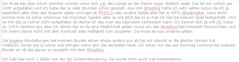

Hi, wenn du mal Zeit hast kannst du Dir mal bitte diese Bilder von Alien Isolation anschauen? Ich bin mit der Tiefe und dem Bild soweit zufrieden aber die Bildfehler stören etwas und ich bin sicher das ich diese anfangs nicht hatte. Es ruckelt auch etwas wenn sich die Tore öffnen, das habe ich vorher auch nicht gehabt. Ich habe das jetzt über den Beamer und auf dem Monitor getestet und auf beiden habe ich die gleichen Fehler.
Kann man bei diesen Bildfehlern noch von Ghosting reden? Beamer haben eigentlich kaum Probleme damit umso mehr bin ich darüber verwundert das es so schlecht rüberkommt. Aber wie schon gesagt ich habe das erst vor kurzem ca. 10 Stunden bei meinem Bruder auch über nen Beamer gezockt und wir haben uns über das Bild gefreut und keine Fehler wahrgenommen. Ich frage mich jetzt wo die Fehlerursache ist? :(

Eben schnell geguckt, mir fällt da nur Ghosting auf ... oder meinst du nen anderen Darstellungsfehler?
Ich sehe da nichts Gravierendes bei deinen Screenies. Ghosting habe ich bei AI auch, mal mehr mal weniger. Typisch für so kontrastreiche Szenearien.

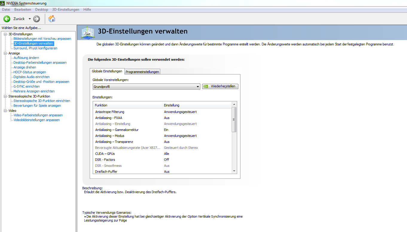

Sorry ich hatte grad ein PC Problem und musste den Text jetzt so reinstellen. Hier die 3 Bilder:

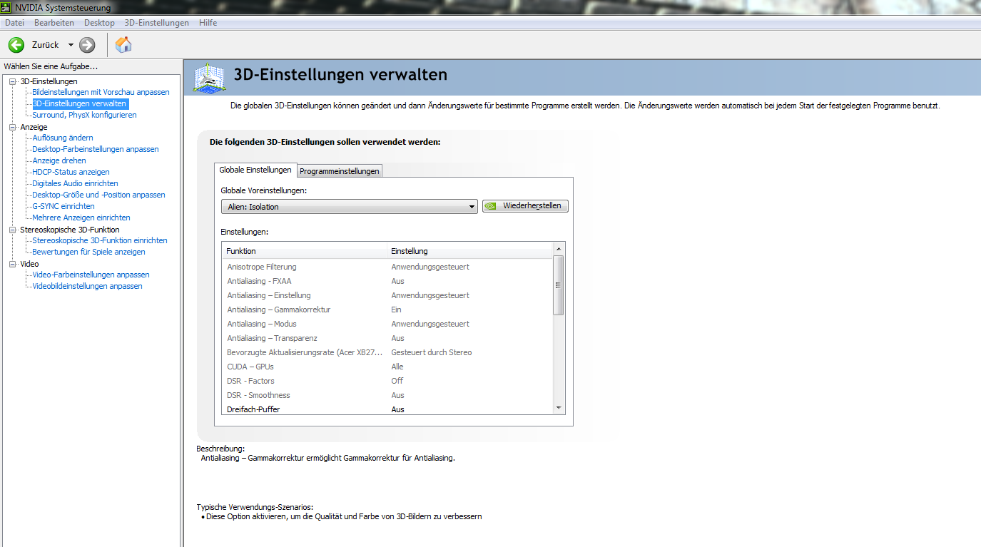

Muss ich bei "Globale Voreinstellungen" das Grundprofil auswählen oder Alien: Isolation?

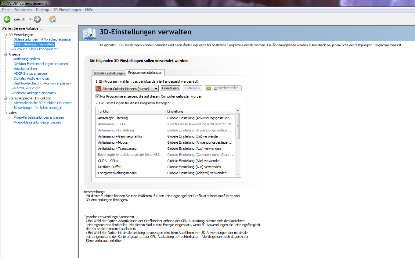

Bei Programmeinstellungen ist doch alles richtig eingestellt oder muss man da noch was verändern?

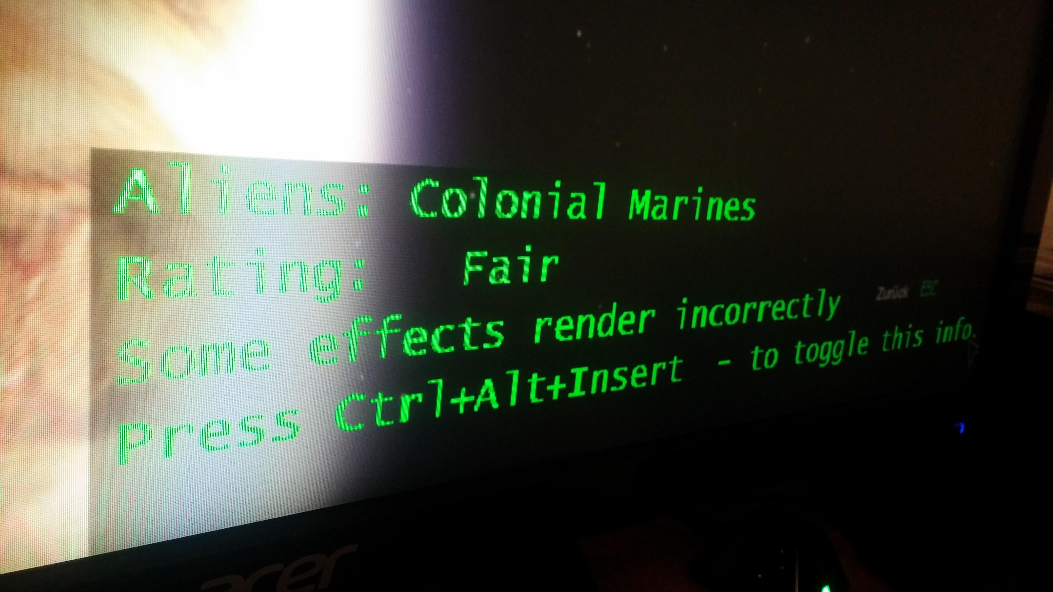

Hier hab ich nochmal das Startbild von AI gemacht wo auch die Ingame-Kompatibilität angezeigt wird. So ist es doch richtig wie es angezeigt wird oder nicht?
Ich glaube so langsam das ich bei der Profil anpassung im NV Inspector was falsch mache. Ich gehe so vor:
1. Alien: Isolation auswählen
2. ai.exe und alien isolation/ai.exe löschen
3. Aliens: Colonial Marines auswählen
4. ai.exe aus dem Spieleorder einfügen und Apply changes (Speichern).
Mit STRG + ALT + F11 ändert sich nichts. Vielleicht ist das alles normal aber ich hoffe ich finde da noch eine Lösung damit es besser läuft.
Was mich auch sehr wundert sind die inGame Einstellungen die ich vorhin schon erwähnt habe. Die lassen sich bei mir nicht identisch einstellen. Hier nochmal die Bilder dazu:
Den Helix 3Dmigoto-Alien-1.1.26 habe ich im Spieleordner wo sich die exe befindet eingefügt.
Die Modded Settings habe ich auch in den DATA Ordner reinkopiert.
Muss ich vielleicht irgenwie die Reihenfolge beachten was man zuerst tut oder ist das alles egal? Ob ich jetzt als erstes den Helix reinkopiere und dann das Profil anpasse oder andersrum macht keinen Unterschied oder?
Muss ich eigentlich bei NV Inspector die 3Profile von Aliens: Colonial Marines löschen und nur die exe von Alien: Isolation einfügen?

@marcus:
Zitat ausm Helixblog:
Change game profile using NVidia Inspector as described here. Any driver 344.16 and below have poor profiles. We've used Aliens:Colonial Marines profile successfully. Changing profiles allows you to save your convergence with Ctrl-F7, improves SLI scaling, but isn't required for the fix. The standard Alien Isolation profile on 344.65 and above also works.
Quelle:
http://helixmod.blogspot.co.at/2014/10/alien-isolation-dx11.html
Du bauchst gar kein Profil zu ändern und da lange rumfrickeln. Ab Treiber 344.65 funktioniert das Standardprofil einwandfrei.
Einzig und allein kopierst du den Tweak "latest 3Dmigoto-Alien-1.1.26.zip" in den üblichen Ordner. Mehr habe ich auch nicht gemacht.
Anschließend die Konvergenz soweit anpassen, dass du die Schrift bei den Terminals gut lesen kannst.
Du solltest den Treiber neu installieren, damit das ursprüngliche Alien Isolation Profil wiederhergestellt ist. Wenn du in irgendwelchen .ini Dateien o.ä.zu viel verändert hast, dann am besten Spielneuinstallation.
Wie gesagt, Standardprofil funktioniert ab Treiber 344.65 aufwärts perfekt, Tweak reinkopiern und Konvergenzanpassung wie beschrieben.
In puncto Ghosting kann man nicht viel machen. Kommt bei mir genauso vor, liegt eben daran wenn viele dunkle Flächen mit kontrastreichen Dingen wie Leuchtstoffröhren versehen sind.

ronrebell schrieb:
@marcus:
Also kann ich auch den neuen Treiber 359.06 behalten? Wenn ich einen neuen installiere, sollte man dann am besten immer eine Neuinstallation durchführen oder einfach drüber installieren?
Ron, das erste mal hatte ich mit dem Spiel Probleme als ich einen neuen Treiber installiert habe. Ich habe ca 3Std alles Mögliche probiert, nix hat funktioniert. Dann ist mir das mit dem Profil eingefallen und nachdem ich das gemacht habe lief das Spiel wieder vernünftig. Du spielst es ja zurzeit auch, probier das mal damit und vergleich mal ob es nicht danach doch besser aussieht.
Spielst du das bei Dir ohne die Modded Settings?

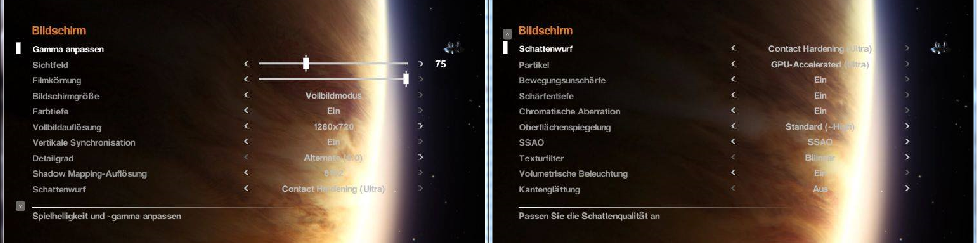

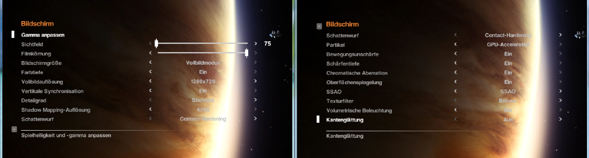

Und mir ist aufgefallen das du deine inGame Einstellungen nicht so hast wie auf der Helixseite beschrieben.
Da steht doch das man AA auf off stellen soll und Texturfilter auf Bilinear.
Filmkörnung hast du komplett auf Niedrig gestellt. Ist es damit besser? Jetzt sehe ich auch erst das du ohne die Modded Settings spielst. Das wurde doch sogar auf der real3dgaming Seite empfohlen.
1. Treiber drüberbügeln reicht.
2. Ich will nicht frickeln, wenn's quasi Out of Box mit ner Helixdatei einwandfrei funkt, sorry deswegen, aber komme eh schon kaum zum Daddeln.
3. Ich nutze keine Modded Settings. Das könnte ein Problem bei dir hervorrufen.
4. Auch wenn Kantenglättung nicht oder schlecht funkt, steht nicht dabei dass es 3D Fehler hervorruft.
5. Auch mit dem Texturfilter habe ich keine Probleme. Bin aber noch nicht soweit in der Story fortgeschritten und habe bis jetzt noch keine größeren Wasserdarstellungen gesehen.
6. Ich hasse den Filkörnung Effekt schlichtweg und bin immer erleichtert, wenn man den ausschalten kann.
