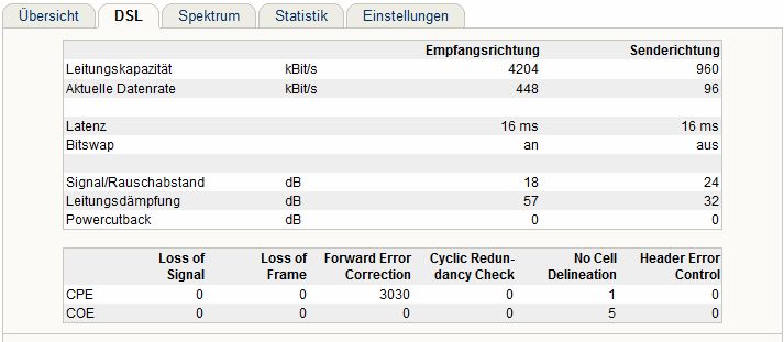

Ich hab mal einen screenshot von den mit DMT ausgelesenen daten gemacht:
Schonmal danke im voraus :)

Dort wird glaube ich aber nur ATM Ram getestet (wenn ich mich da recht erinnere). In jedem Fall hast du das richtige gemacht - einfach mal bestellen und schauen was bei rüber kommt ... Wenn es nicht klappt musst du schauen, ob du dich nicht ggf. auf ATM umklemmen lassen kannst ^^ Da ist die Dämpfungsberechnung besser. Kennst du deine Dämpfung?
Sind das die 63.5db welche von DMT agezeigt werden?
Ansonsten hab ich leider keine weiteren daten :(

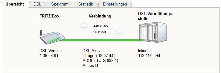

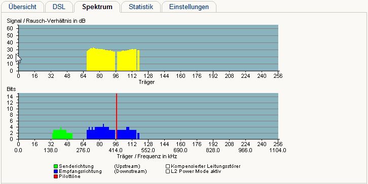

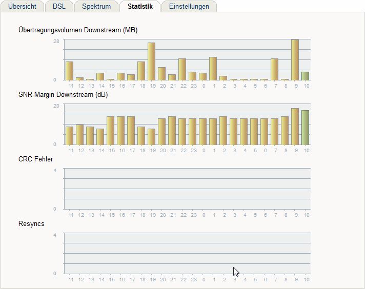

habe gestern bei der Telekom angerufen und Erfahren das ich DSL RAM 2000 bekommen soll. DSL Light ist ja echt zum abgewöhnen.
Am Donnerstag soll es soweit sein. Derzeit ist noch eine FRITZ!Box 2170 im Einsatz.
Jetzt habe ich drei Fragen.
1. Könnt ihr mir sagen was bei meiner Leitung gehen wird/gehen könnte (Siehe Bilder)
2. Ich plane die Anschaffung der Fritzbox 7390. Man hört ja viel zum Thema Modem. Ist die OK für mich und meine Leitung?
3. Die FB 7390 soll meine ISDN Telefonanlage ablösen. Ist das eine gute Idee? Gibt es Erfahrungen?

Die 7390 ist für deine Leitung ungeeignet. Kauf dir eine 7270 v3, die kann dann deine Telefonanlage ablösen bzw. ansteuern.
1. Nicht wirklich viel ~ 1Mbit
2. Nein. Nimm eine 7270 v3
3. Siehe oben
Kannst du in Verbindung mit der 7270 nutzen, wobei die Reichweite nicht wirklich gut ist. Du kannst deine alte Telefonanlage weiter nutzen. Ein S0 Port ist vorhanden.
die wird schon funzen, nur wird die teurer sein weil die ADSL2 kann denk ich mal, und das brauchst nicht bei der schwachen Leitung,
Deine Leitung ist sehr lang (= du hast eine hohe Dämpfung). Infolgedessen ist die mögliche Bandbreite beschränkt. Mit einem besserem Modem/Router wird mehr gehen, aber ein dauerhaft stabiler Vollsync wird vermutlich kaum drin sein.
