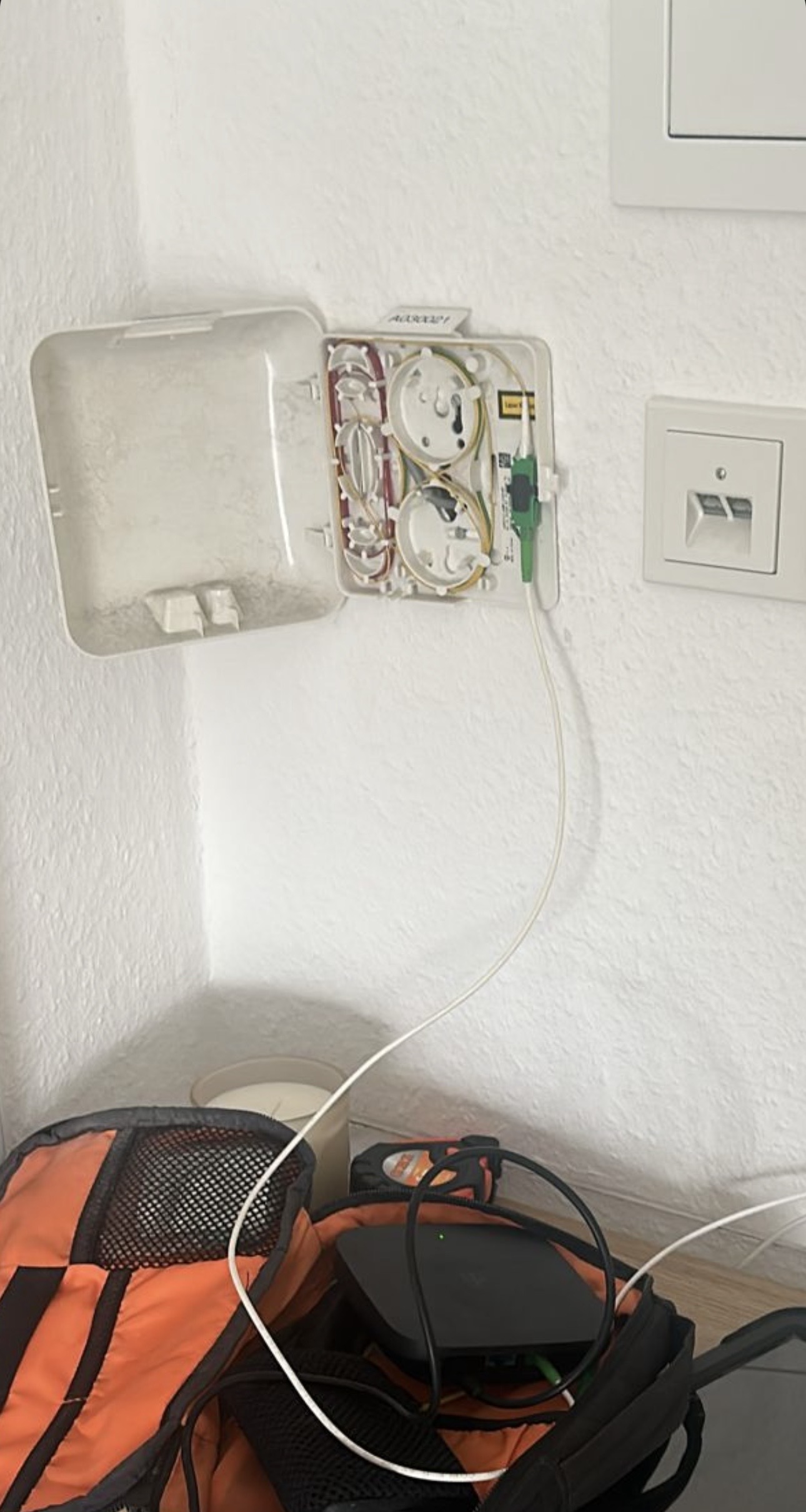

Heute war der Netcologne Abschluss Termin, ein Telekom Techniker kam und hat eine neue GF-TA installiert, diese beschriftet und ist dann wieder gegangen mit der Info „in 15-30 Minuten kommt eine Mail, einfach aktivieren, die Id angeben und Internet sollte da sein“
Das ist aber 7 Stunden her, ist das üblich das es dauert? Er war auch nicht in Keller wo der HÜP ist, meinte es wäre oben schon alles fertig
Ja, danach sieht es auch aus. Am HÜP wird nach der Montage/Inbetriebnahme nichts mehr gemacht.

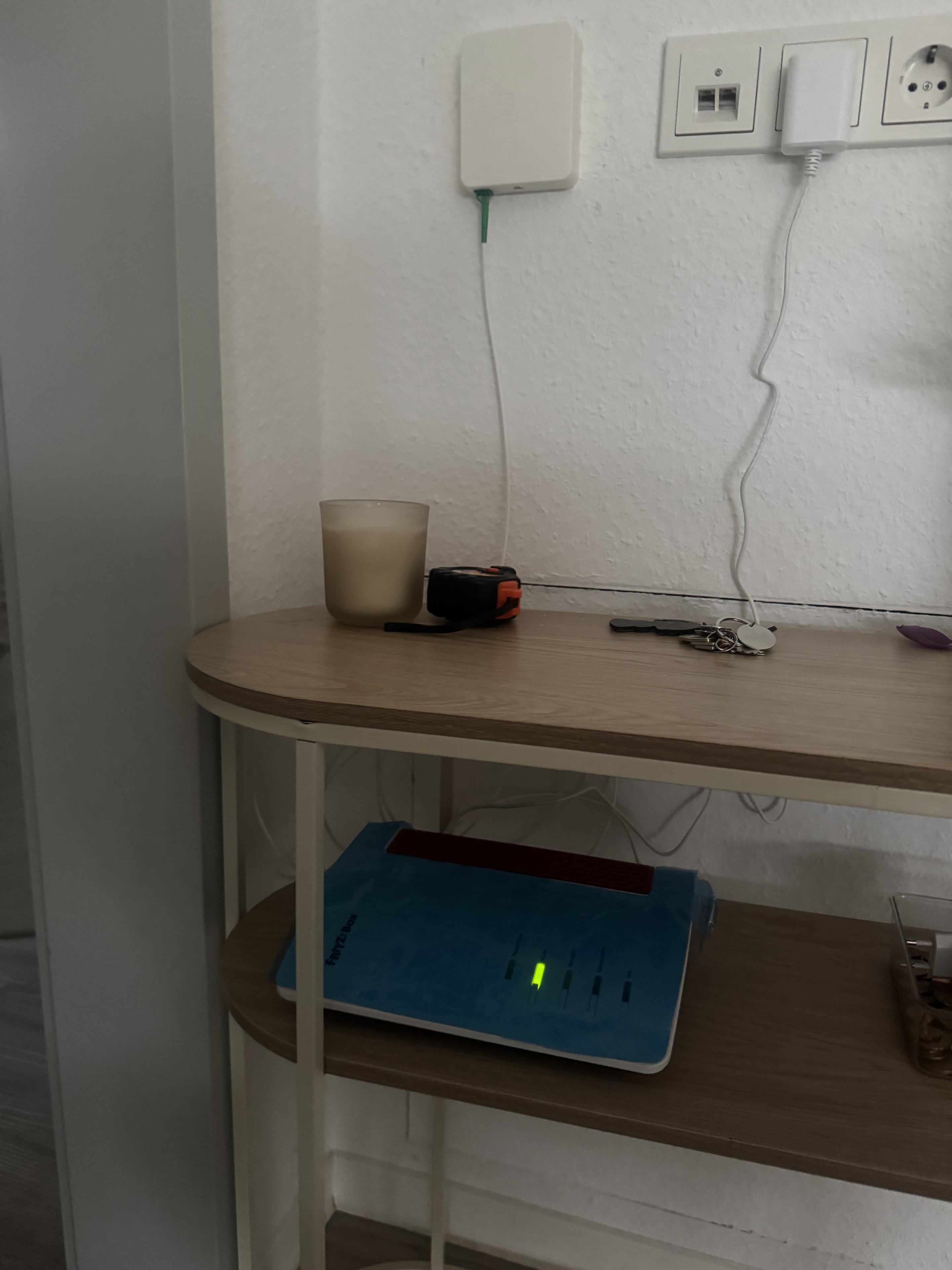

Es wurde lediglich eine neue Dose installiert und meine eigene 5690 angeschlossen
Ist auf der neuen Dose die Glasfaser-ID drauf? Da vorne nichts aufgeklebt wurde, müsste sie auf der Oberseite vom Deckel sein.
Bei der Telekom selbst käme der Link nach wenigen Minuten, bei anderen Anbietern ist es schon möglich, dass es länger dauert, falls da die Daten nicht zeitnah untereinander ausgetauscht werden. 1-2 Tage fände ich noch in Ordnung, aber 4 Wochen nicht.
Reaktionen: Jeyze und rezzler
Ja oben ist eine neue ID mit 8 Ziffern bestehend aus Zahlen und Buchstaben
