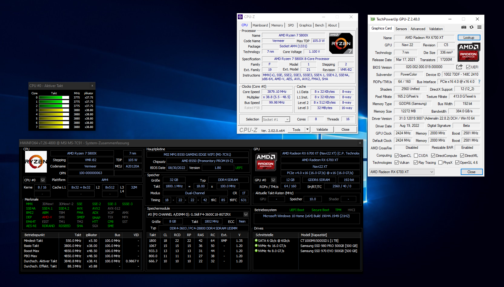

leider habe ich wieder ein Problem mit meiner brandneuen AMD Karte, wie vor 2 Jahren mit meiner RX5700XT RedDevil.
2.
Seit meinem erstem PC hat sich wenig geändert, meine erste Karte war die RX5700XT RedDevil bei der die massiven Bild und Crash-Probleme bekannt waren. Dann habe ich auf eine Nvidia-Karte gewechselt und es traten nie wieder Probleme auf.
Jetzt bin ich bei der RX6700XT. Das Problem ist jetzt nur Bildflimmern, es hängt nichts, aber es flimmert. Und zwar bei unter ca. 100FPS. Am besten kann man es in GTA oder in CoD erkennen. Wenn man ins Menü geht, sieht man um den ganzen Bildschirm herum dass es flimmert. Genau das selbe wie mit der RX5700XT. Zwar habe ich jetzt keine Crashes, aber es flimmert die ganze Zeit.
Es ist klar sichtbar.
-Windows-Update
-BIOS Update
-Chipsatztreiber-Update
-AMD Treiber-Update
-Vsnyc An/Aus
-Grafik Minimum/Maximum
-ReBar und 4G-Decoding An/Aus
-Fidelity Fx An/Aus
-Auflösung FullHd/WQHD gewechselt
-XMP An/Aus
Was hat es gebracht?
Garnix.
Das einzige was wirklich deutlich geholfen hat die Spiele bzw. Lobbys auf 144FPS zu stellen, dann sieht man es nur noch ganz leicht, dies löst natürlich das Problem nicht…
Und nochmal kurz zur Info: Bei der Nvidia Karte gab es nie Probleme, es muss also an der Karte liegen.
Danke im Voraus :)
Edit: gleich kommen noch Bilder

Der angegebene Monitor, 27", FullHD, Adaptiv Sync, 144Hz, irgendwie korreliert das nicht mit deinen Angaben.
Ich habe das Problem nicht. (24", FHD, FreeSync, 144Hz) Samsung VA Panel.
