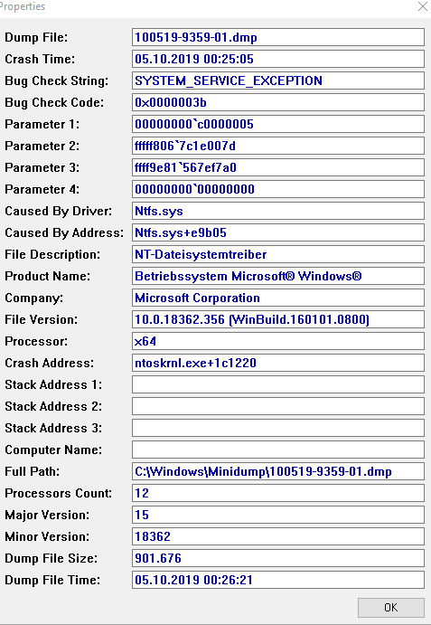

Ich habe leider seit gestern ständig Bluescreens.
Habe das ganze mal mit Bluescreenview ausgelesen.

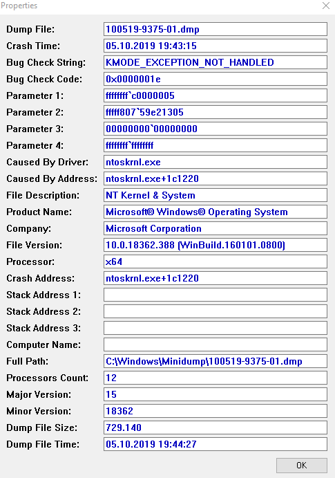

Und gestern war es ein anderer:
In der Windows Ereignis Anzeige findet sich nur wiederholt die Meldung über BITS-Aufträge. Laut meines anderen Threads scheint das aber nichts mit meinem Problem zu tun zu haben.
Der Bluescreen gestern trat auf nachdem ich die schnelle Untersuchung von Kaspersky ausgeführt hatte.
Der Bluescreen eben passierte random. Hatte nur Chrome auf mit Twitch und Youtube.
Beim zocken scheinen keine Bluescreens auf zu treten zumindest bis jetzt.
Chkdsk /f /r habe ich schon durch laufen lassen.
Woran könnte das liegen?

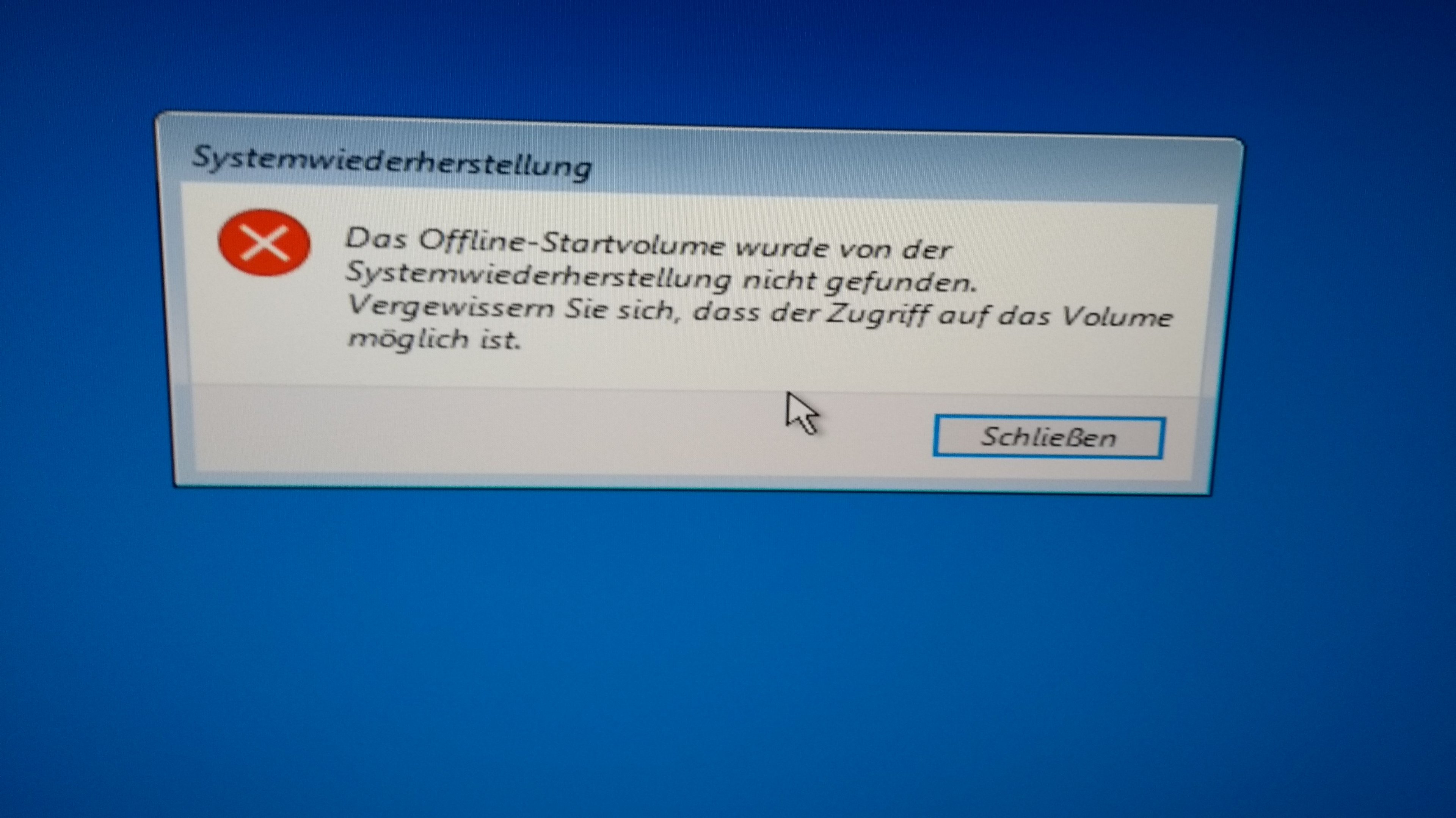

Nun friert mein ganzes System beim starten ein. Was habe ich da nur für einen Mist gemacht. Kann mir jemand sagen wie ich jetzt wieder ins System komme? Systemwiederherstellung?
Anstatt zu helfen erstmal auf den alten Thread hinweisen. :D
Die Systemwiederherstellung scheint auch nicht zu funktionieren. Bekomme dort immer eine Fehlermeldung.

Ansonsten wäre sowieso erstmal Memtest86 angesagt,
um fehlerhaften/defekten Ram soweit ausschließen zu können.
Memtest86
Bei defektem RAM ist es nämlich egal was im Bluesreen oder in der Dump-File steht.
Ich kann mir nicht vorstellen dass es am Ram liegt. Dieser wurde damals beim einbau getestet und das System läuft seit dem Release von Ryzen 3000 vernünftig.
Ich soll also Kaspersky löschen und dann schauen ob es wieder kommt?
Könnte es nicht ggf. an einem defekten Treiber liegen?
