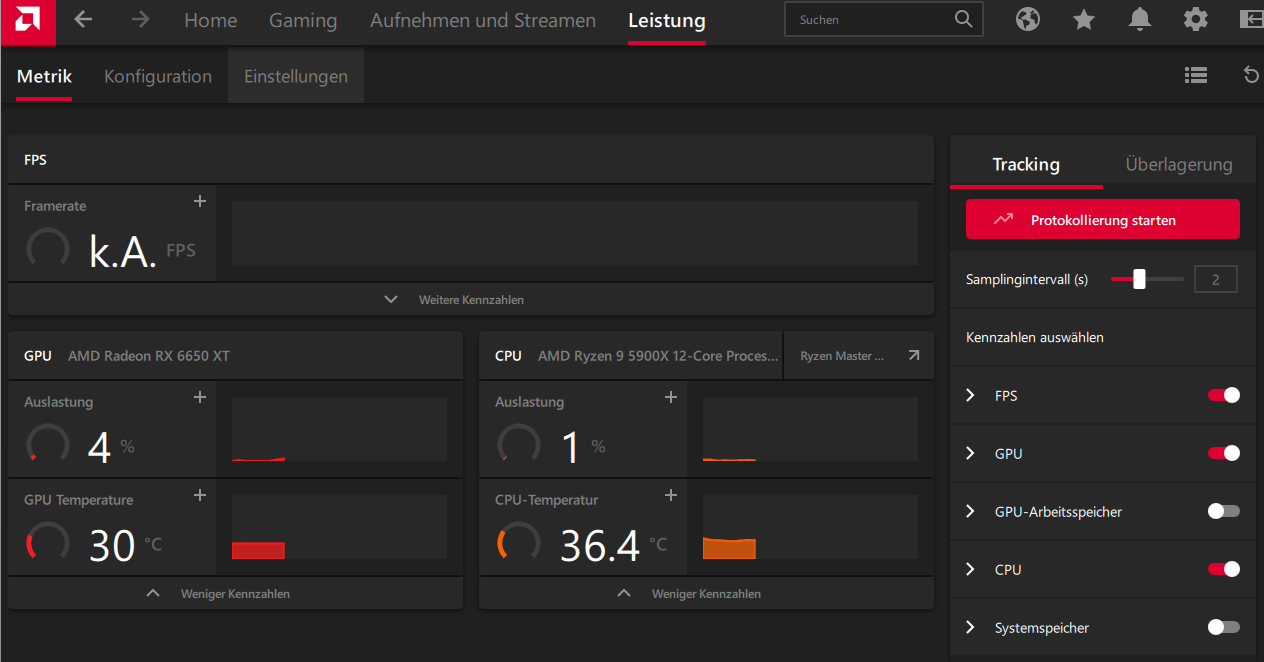

Ich musste den Rechner jedes mal neu starten da ich die GPU Leistung für DxO Pureraw 3 benötige,
Das sind die Temperaturen im Leerlauf. Mit DxO Pureraw 3 kann die GPU Temperatur scho über 80 ° C steigen.
Die Chipsatztemperatur (PCH) ist im Leerlauf bei ca. 45 °C - 46 °C
Bei ~ 49 °C springt der Chipsatzlüfter an.
Mein Rechner ist bei einer Außentemperatur von über 25 ° C nur mit äußerster Vorsicht zu benutzen.
