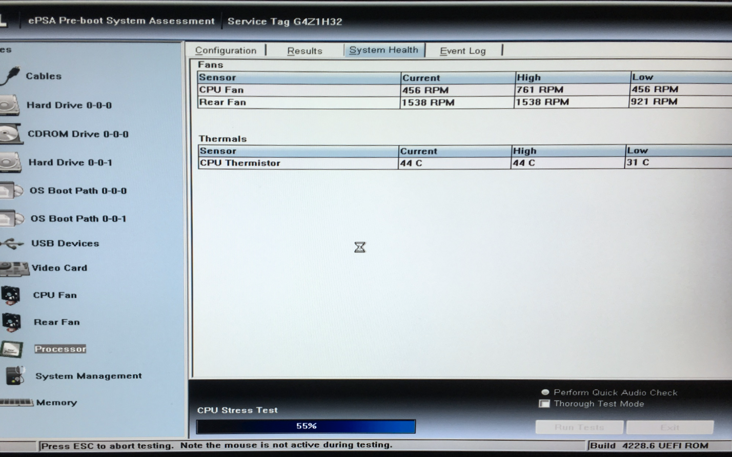

Aber ich habe gerade gesehen, dass Dell wohl ein eigenes Diagnosetool eingebaut hat, beim Booten zu erreichen mit F12. Ich habe es kurz angesehen und abgebrochen, weil ja nur ein Riegel im PC ist und ich erstmal fragen möchte, ob es Sinn macht. Macht es? Der "Memory-Test" würde ca. 30 Minuten dauern, so ist es dort zu lesen. Und so sieht es aus:
Das wäre natürlich eine Alternative, wenn du Memtest nicht ans laufen bekommst! Ich kenne das Tool von Dell jedoch nicht.
Es kann jedenfalls nicht schaden, den Test mit allen Riegeln durchzuführen!

Der Test läuft seit 9 Uhr und ist jetzt bei 96%. Entweder ist er gründlich oder lahm. 😉
Test um 12:50 Uhr beendet und keine Fehler gefunden. Dr. House, was nun? 😉
Nun gut. Wir wissen leider nicht, was genau das Dell-Tool geprüft hat oder eben nicht. Ob der Memtest etwas anderes zutage gefördert hat ist fraglich.
Ich würde ansonsten weiter die RAM-Riegel "händisch" durchtesten.
Wenn da alles in Ordnung ist, bliebe ja nur noch das Mainboard. Dann wäre RAM i.O., Grafikkarte und Netzteil neu. Durch die CPU kann dieser Fehler in der Regel nicht hervorgerufen werden. :confused_alt:
