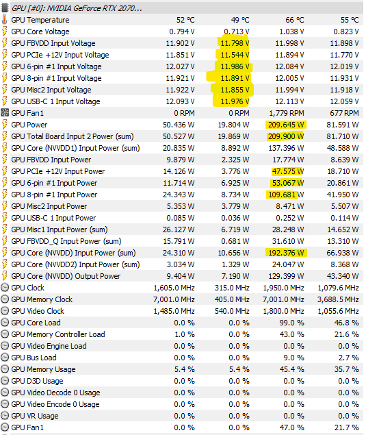

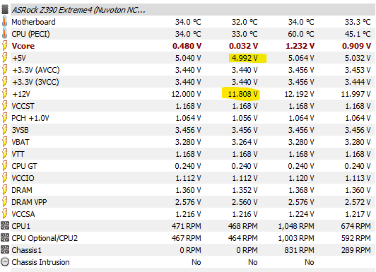

ich rätsel gerade mit @Holt hier rum warum meine SSD spackt. Eigentlich bleibt nur noch das Netzteil bzw. dessen +5V Schiene.
Habe per HWInfo64 nun die Spannungen während BF5 ausgelesen (+12V) und würde gern eure Meinung oder besser gesagt eure Spannungen wissen.
Auf Verdacht ein neues NT holen geht schon ins Geld, neben der ganzen Arbeit.
Es bleibt die Frage wie genau die Spannungsmesser sind.
Schon mal ein geeichtes Messgerät angeschlossen? Ich hab da schon einen besseren Multimeter reingehängt und ca 0,1V unterschied auf der 12V Leitung gemessen.
Evtl. auch ein schlechtes Netzteil das unter Last die 12V nicht richtig halten kann.
Reaktionen: Baal Netbeck
1. Ausgelesene Spannungswerte sind für die Tonne und höchstens als Indikator, oder Vergleichswert zu früher zu gebrauchen.
2. Die Qualität der Gleichspannung (Restwelligkeit) wäre interessanter und kann nicht ausgelesen werden.
Noch ist die Spannung im Rahmen, aber wie die Restwelligkeit aussieht will ich gar nicht wissen.

Der Spannungsabfall liegt bei nur 0,1V (HWInfo64) was sehr plausibel erscheint.
Einzig die 11,5V PCIe machen mir etwas Sorgen.
Eure Werte als Vergleich wären interessant.
Unsere Werte bringen dir nichts, da andere Netzteile, Grafikkarten, CPUs usw. - die Lasten sind zu unterschiedlich und das was ausgelesen wird nicht vergleichbar.
@Avenger84
Die 11.544V kommen bei dir aus dem PCIe Slot, am 6/8 Pin liegen dann immer noch mindestens 11,891V bzw. 11,986V was für das NT sprechen würde...
Ein Abfall am PCIe Slot ist normal, dass es bei dir relativ viel ist obwohl die Belastung mit <50W recht gering ist kann unterschiedliche Ursachen haben - die Kontakte vom 24Pin sind zB. auch nicht für sehr viele Steckzyklen ausgelegt und sind sowieso oft nicht die besten (trifft auch auf die Kontakte im PCIe Slot zu).

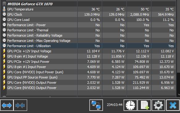

Bei mir ist die Abweichung zwischen PCIe und 8 Pin bei ~0,08V bei einer Last von ~75W am PCIe Slot - mal als Vergleich da du ja einen haben wolltest... (mein NT hat aber schon Platz im Altenheim beantragt^^)

Das kannst Du vergessen, die Sensoren sind genau wie Multimeter viel zu träge um Spannungsspitzen bei Lastwechseln erkennen zu können, wie ich Dir in anderen Thread schon geschrieben hatte.
NOTAUS schrieb:
Da bräuchte man dann schon mal ein entsprechendes Oszilloskop.
Eben, nur so lassen die sich erfassen.
