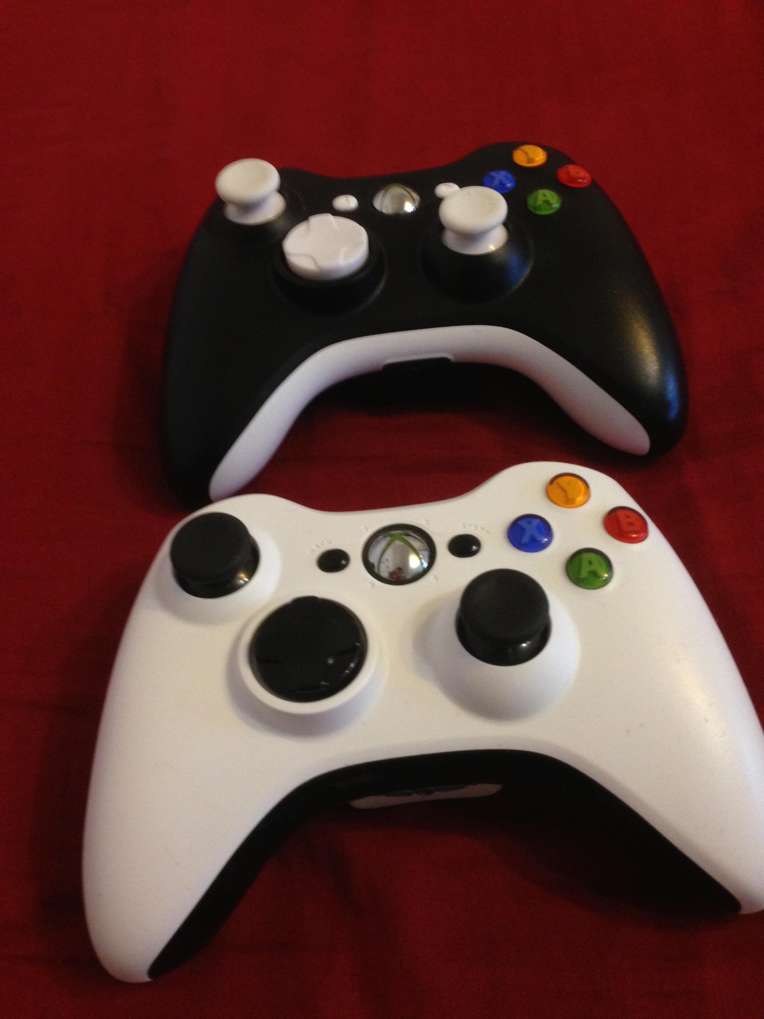

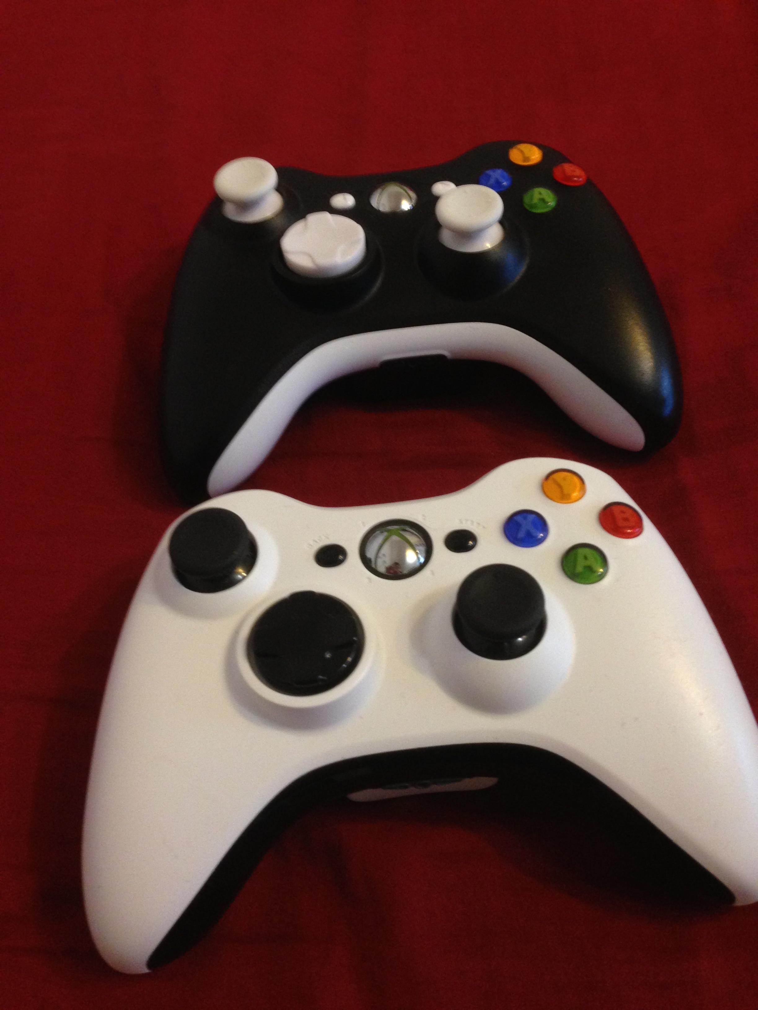

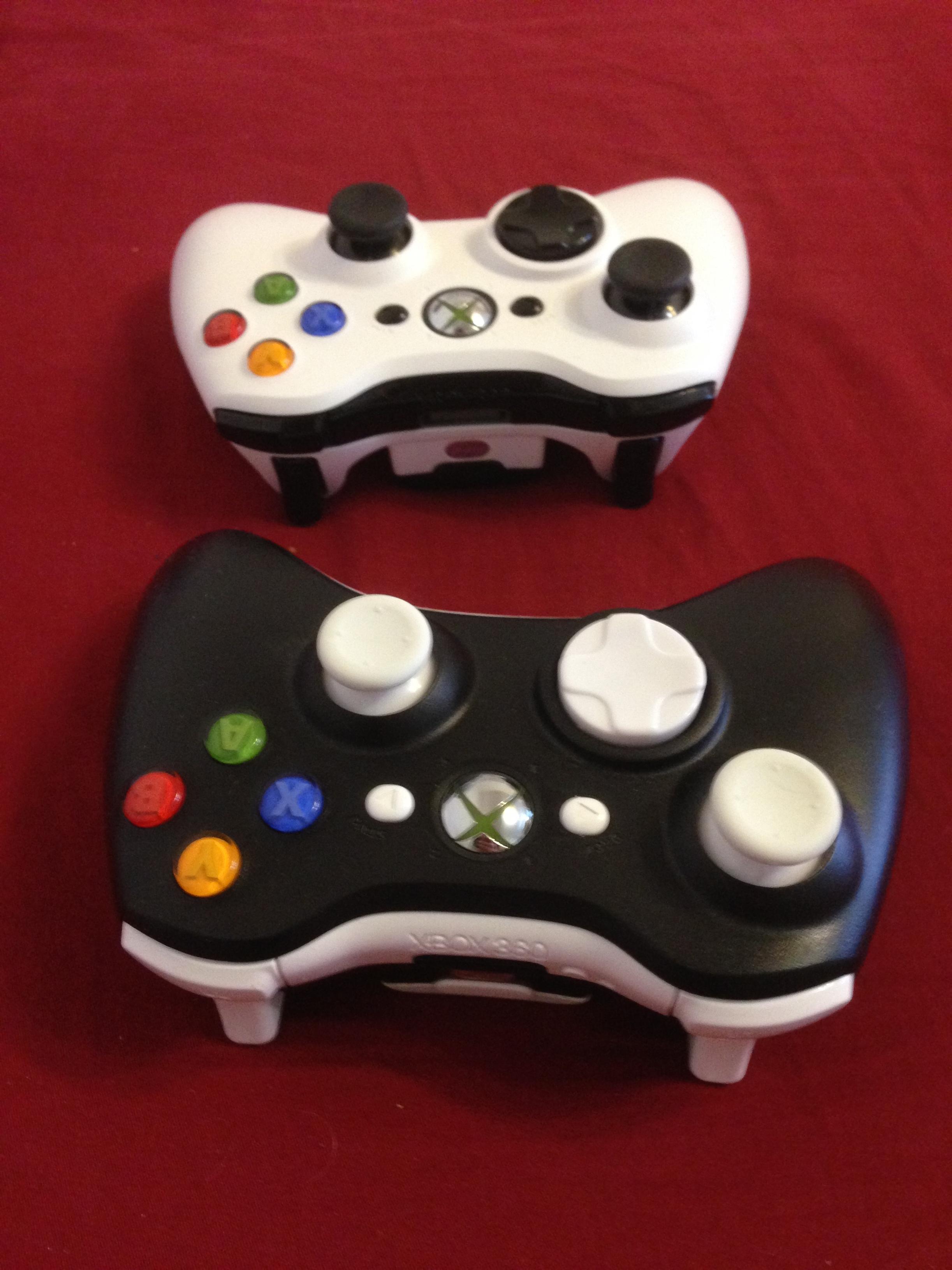

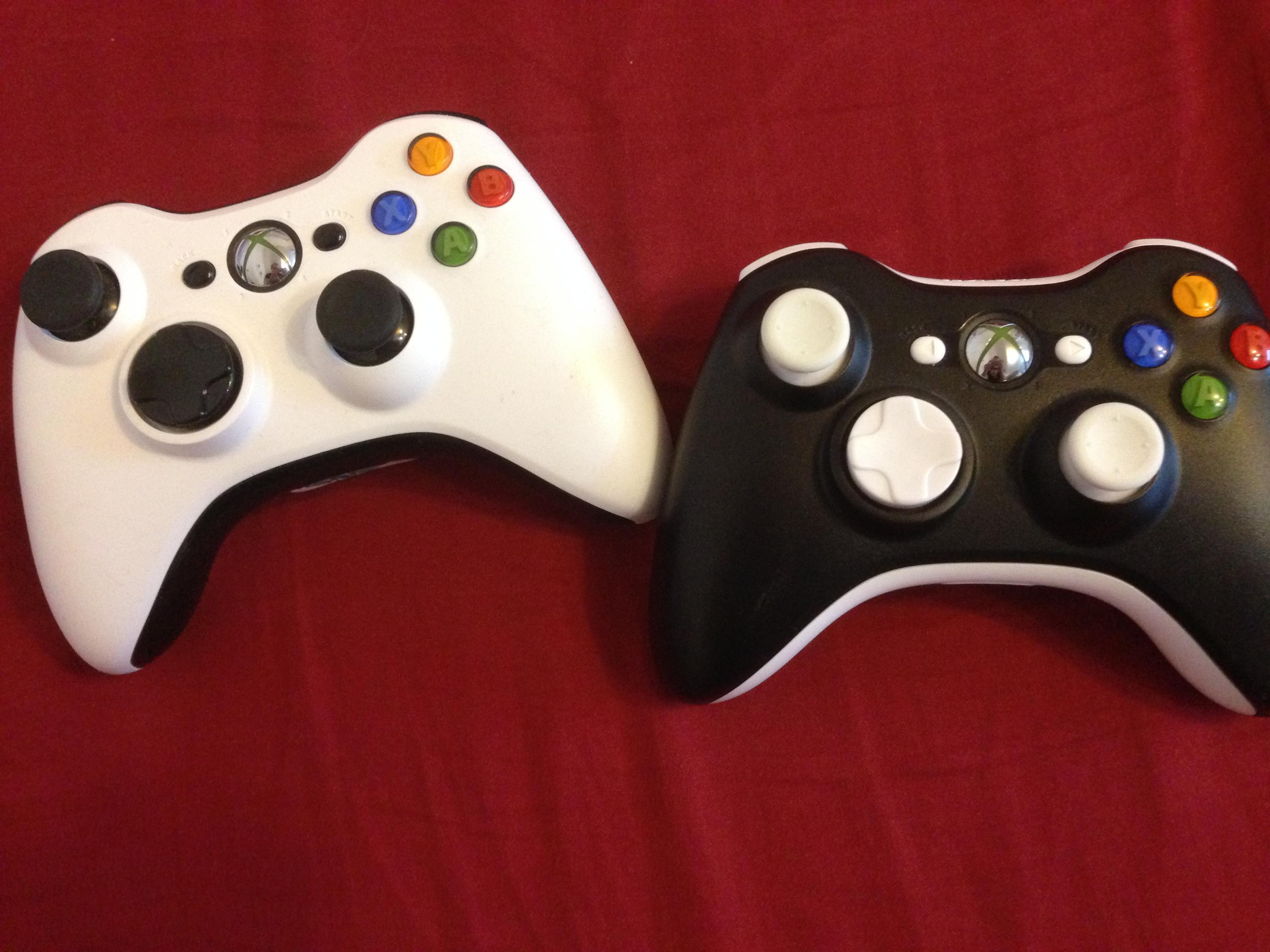

Ich hab mir einmal dieses Kit und dieses Kit gekauft.
Die Passgenauigkeit vom weißen Teil ist unter aller Kannone, die Teile an der Vorder- und Rückseite sowie die Select- bzw. Start-Taste haben null gepasst.
Hab da die originalen vom weißen Controller verwendet.
Die originalen Teile aus dem anderen Kit sind gut.
