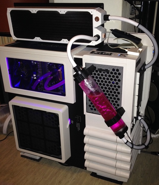

moin,
ich habe den kleinen Verwandten von dir und auch mit Wasser erweitert:
cuplex kryos HF - cpu
vernickelte kryographics Hawaii - Radeon R9 290X
aquastream ULTIMATE - Pumpe
Magicool 360 white - Radiator mit Blechhalterung - 3 Lüfter
Ausgleichsbehälter selbst zusammengestellt - 240mm
2 m Schlauch weiß
2m Schlauch klar
Gute Verschlüsse und Kleinzubehör......das waren meine Klamotten,
denke so:ca.450€ kostet das heute auf dich angepasst und zu deinem Gehäuse gehören auch
gute Komponenten. Sitze ca.50cm entfernt - kein Geräusch, Pumpe gut mit Schaumstoff unterfüttert
und sie macht keinen Piep.
Unter Vollast starten die 3 Lüfter hinter dem Radi und es starten noch 2 Gehäuselüfter (240),
dann ist er so laut wie ein normaler Bürorechner.
Umbauzeit - ca. 6 Std

Anfängerfreundlich ist der kryos "ab" Pro. Diese haben einen definierten Anschlag zwecks Anpressdruck.
Gut dann wird es der Pro, auch wenn der gleich 20€ mehr kostet. :(
@Schnitzel128:
Die Lüfter kommen ans Mainboard von wo aus ich sie steuern kann. Durchflusssensor scheint ja nur wichtig zu sein, wenn man wissen will, wann es mal wieder an der Zeit ist, das Wasser zu tauschen. Wenn allerdings 1x/Jahr grob angesetzt ist, dann halte ich das einfach ein. Wenn die Temperaturen schlechter werden, bekomme ich das ja mit.
Btw ich werde mir wohl ein Alphacool Eisfach + VPP655 PWM kaufen, da das Bay wie der Rest meines Towers schwarz ist und die Pumpe per PWM gesteuert werden kann.
