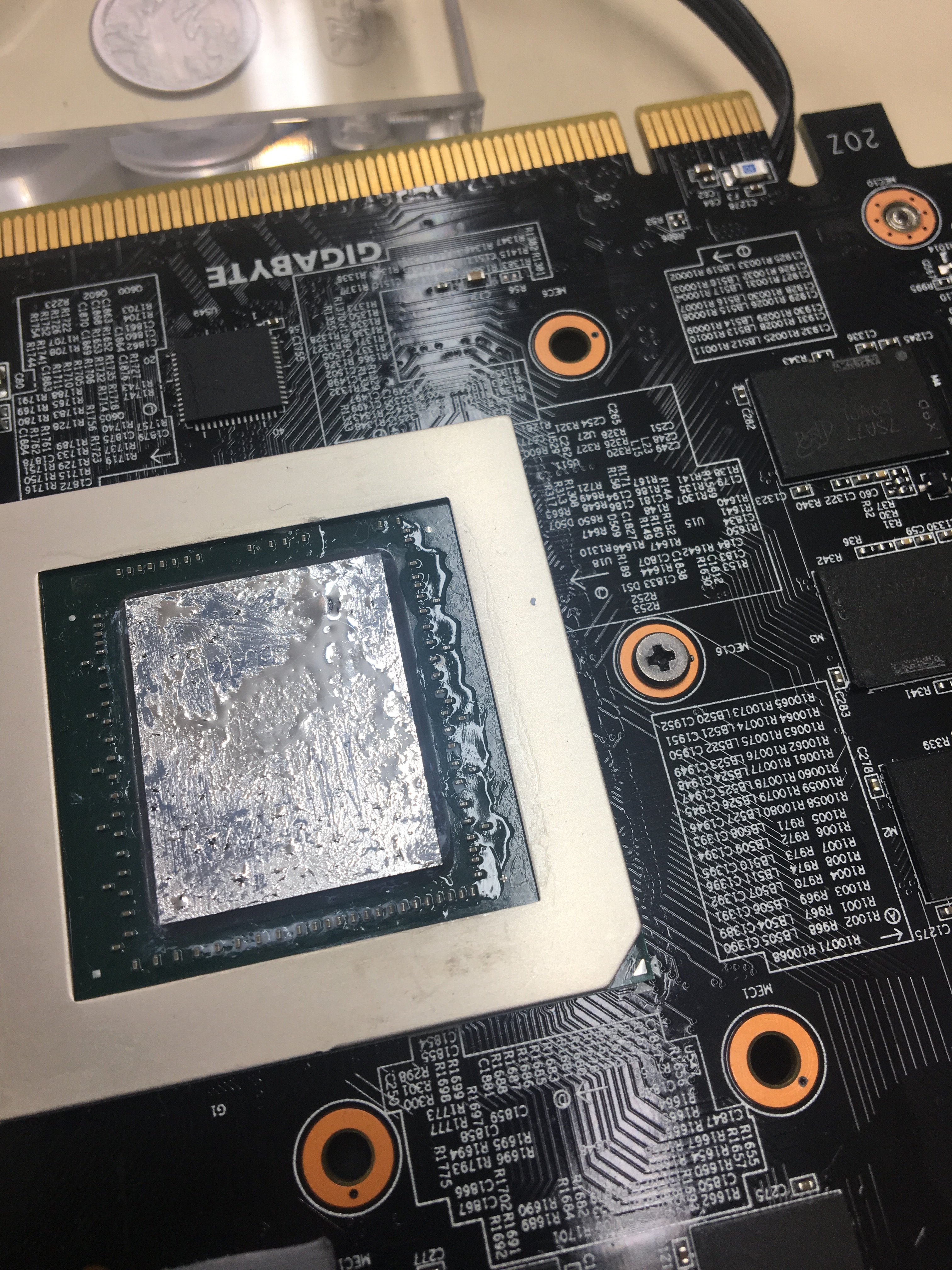

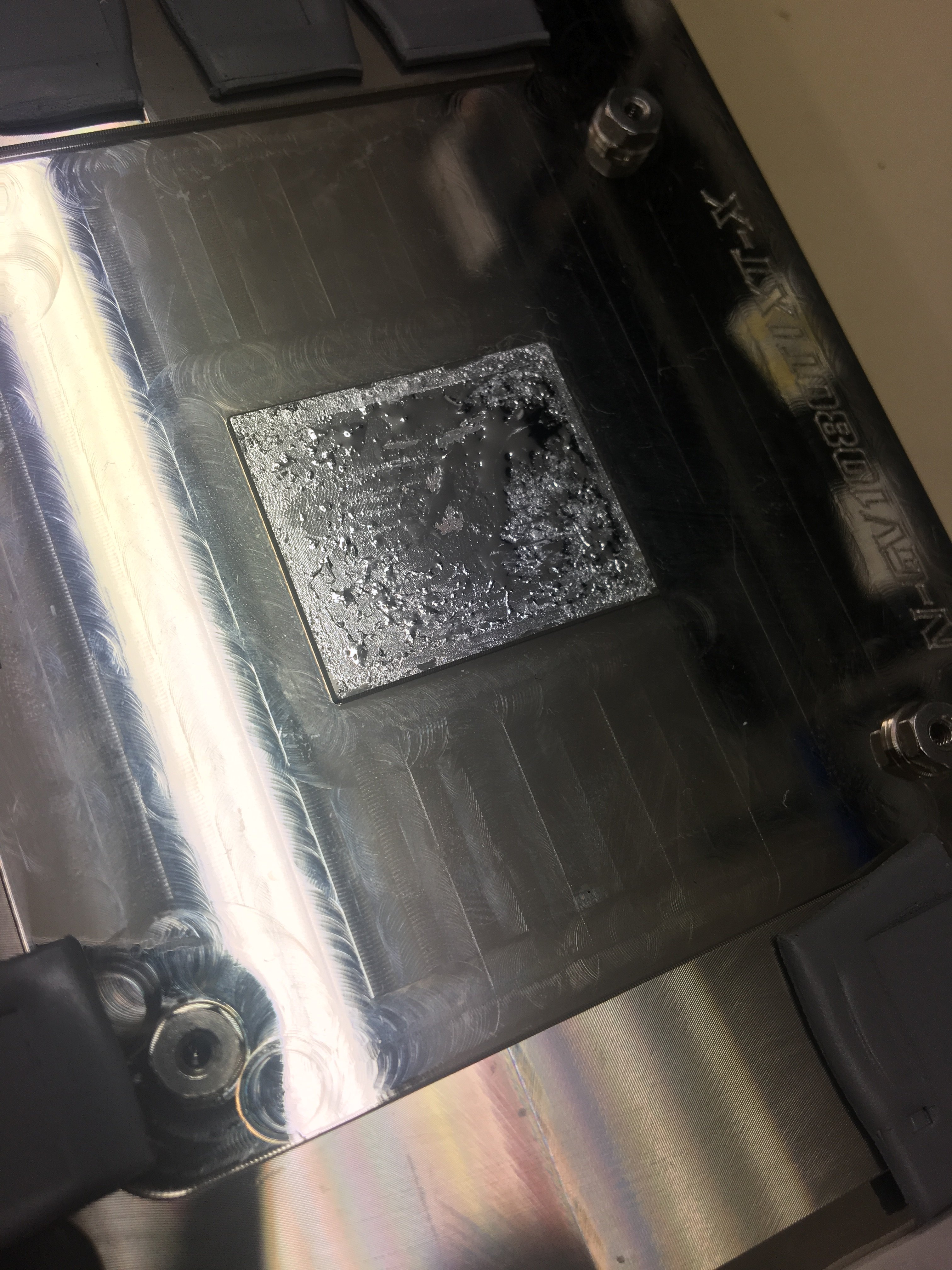

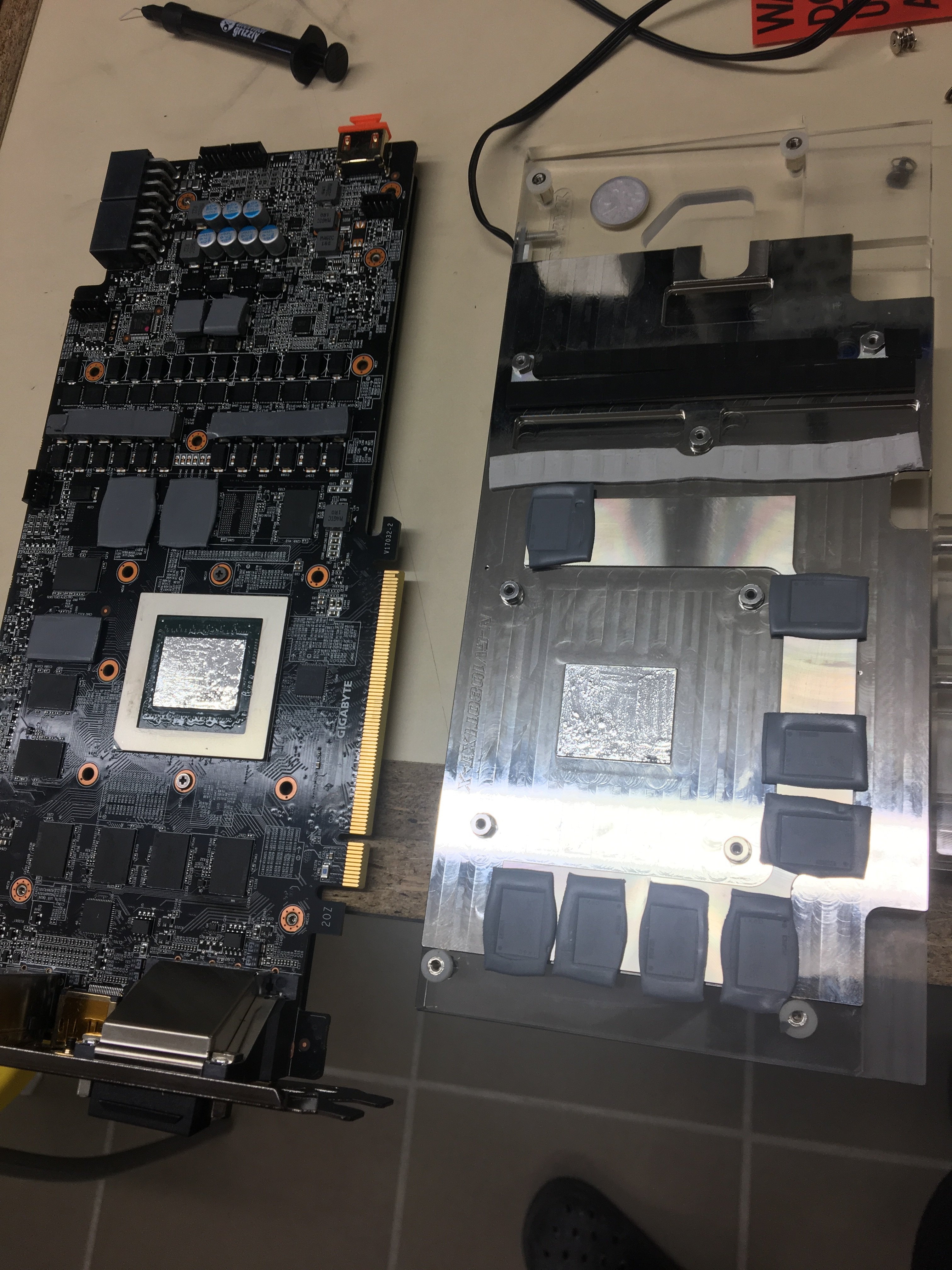

Ich hatte das Gefühl das sich das FM jetzt um einige leichter verteilen ließ. Ist das immer so?
Glaube so sollte es von der Verteilung passen.
(habe doch alles wie bei dem Original Kühler mit WLPads ausgestattet und nicht wie es in der Anleitung vom Kühlblock stand, mal schaun wie die Tems sind oder ob ich doch etwas ändern muss. Die grauen WL Pans sind sogar recht gut mit 12 W/mK )
Wobei man bei Grafikkarten und Flüssigmetall aufpassen muss.
Nicht nur der Leitfähigkeit wegen, dafür hat ja mal jemand den Nagellack erfunden...
Vielmehr muss der Anpressdruck vom Kühler auf den ganzen Chip gleichmäßig sein, sonst taugen die Temperaturen später nicht.
Also besser einmal montieren, direkt wieder abnehmen und dann Kontaktfläche prüfen.
Bei deiner Karte ist es ja recht simpel, weil alles außer denn Chip mit Pads bestückt wird.
Ansonsten ist der Unterschied zu einer richtig guten Thermal Grizzly Paste auch gering.
Wenn der Kontakt also nicht ideal ist, dann lieber Paste verwenden.
ok danke für den Hinweis bezüglich des Anpressdrucks, wende mir die Temps anschauen und falls die nicht passen aus Kryonaut umsteigen.
Ich würde den Kühler noch vor dem ersten Betrieb einmal wieder abbauen und mir die Paste bzw das Flüssigmetall anschauen.
Das sind ja nur ein paar Schrauben, fertig.
Je nachdem wie die Sensoren in der Grafikkarte arbeiten, bekommst du eventuelle Probleme nämlich nicht unbedingt mit.
Sorry für die dumme Frage aber woran erkenne ich jetzt wo es überall aufliegt und wo nicht?

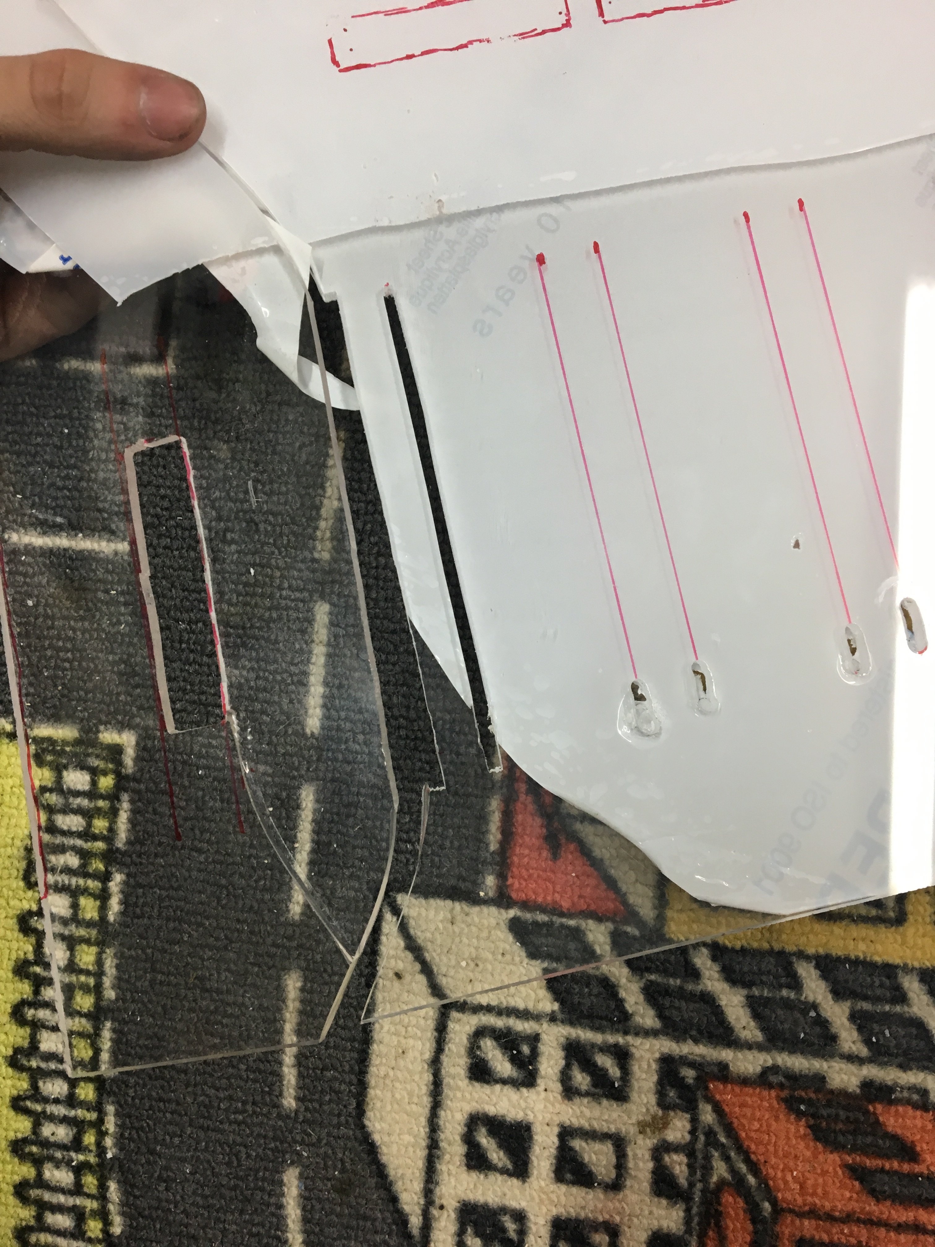

Kleiner Rückschlag:
War gerade dabei mit der Stichsäge etwas auszuschneiden und da spring mir was ins Auge -> zucke etwas zurück und danach sieht die Platte jetzt so aus: :grr: :heul:
776158
Jetzt muss ich wieder eine neue Plexiglsplatte bestellen.
