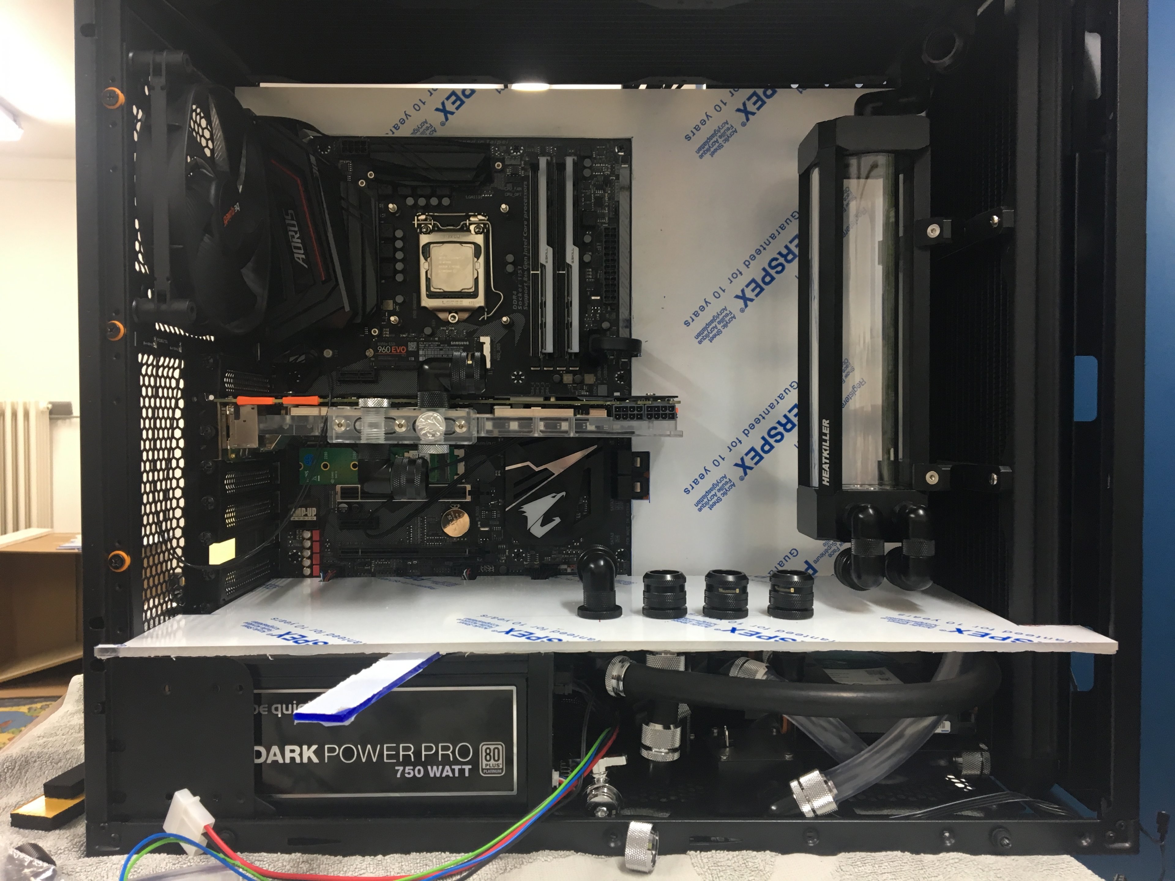

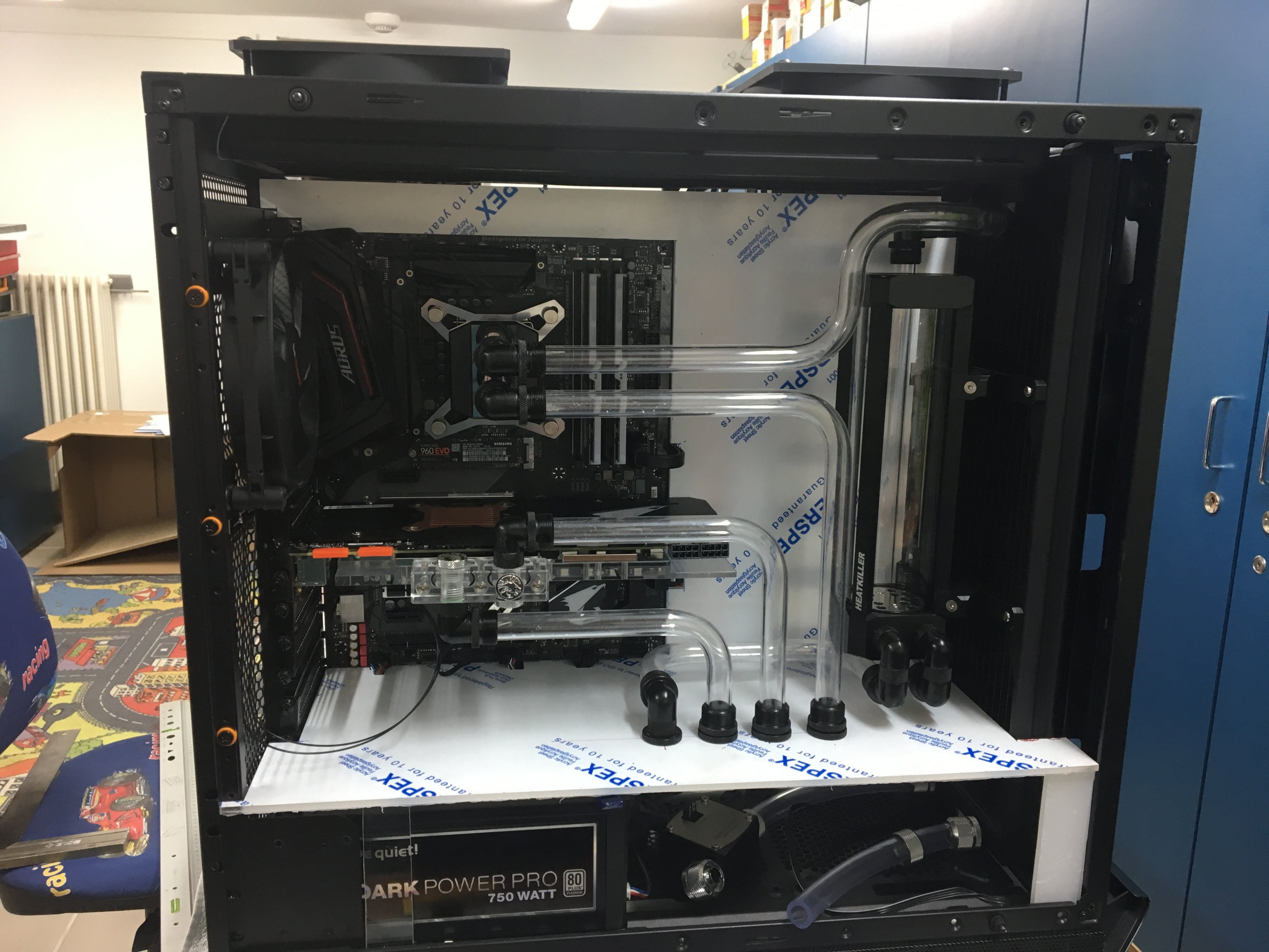

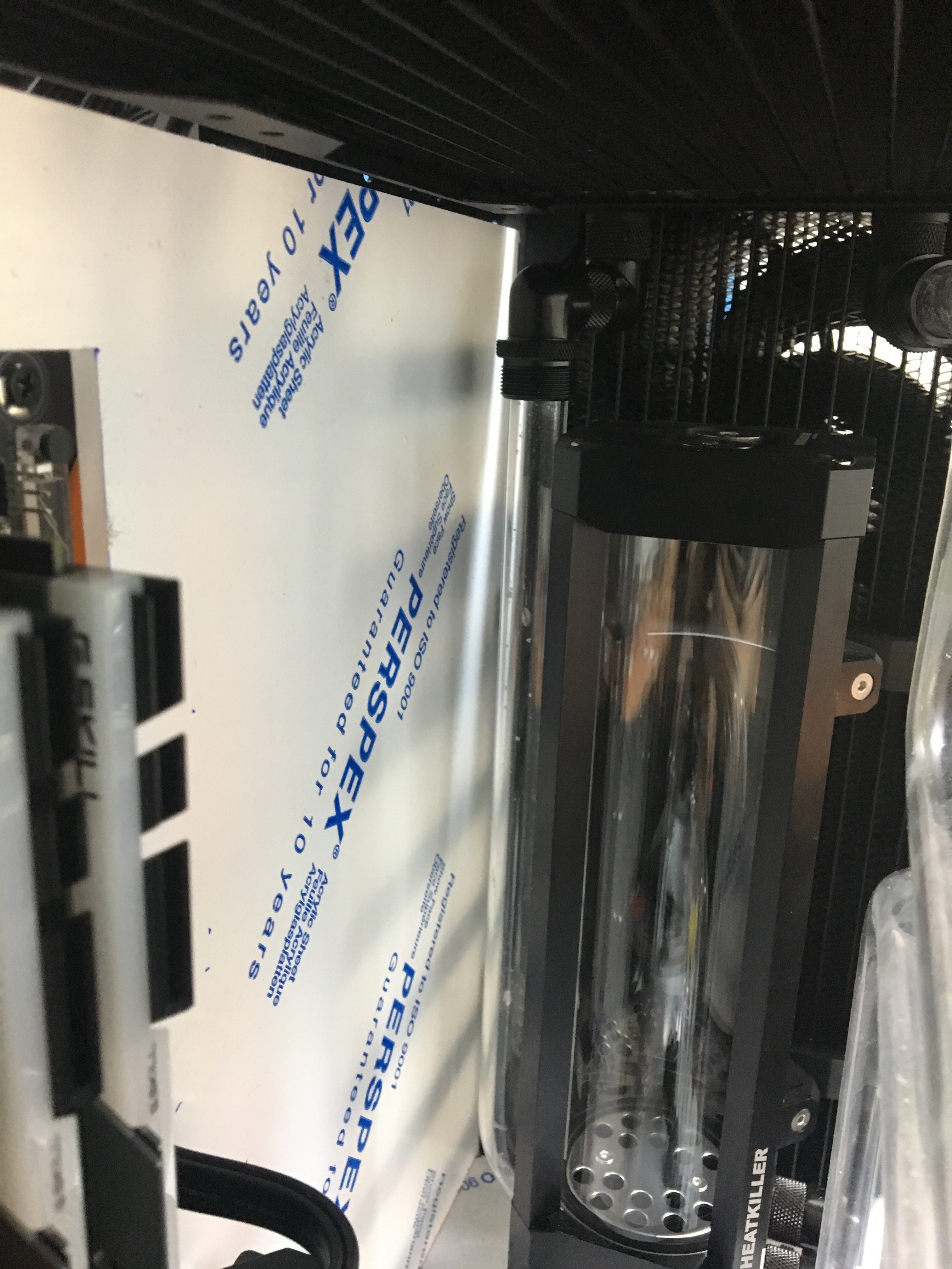

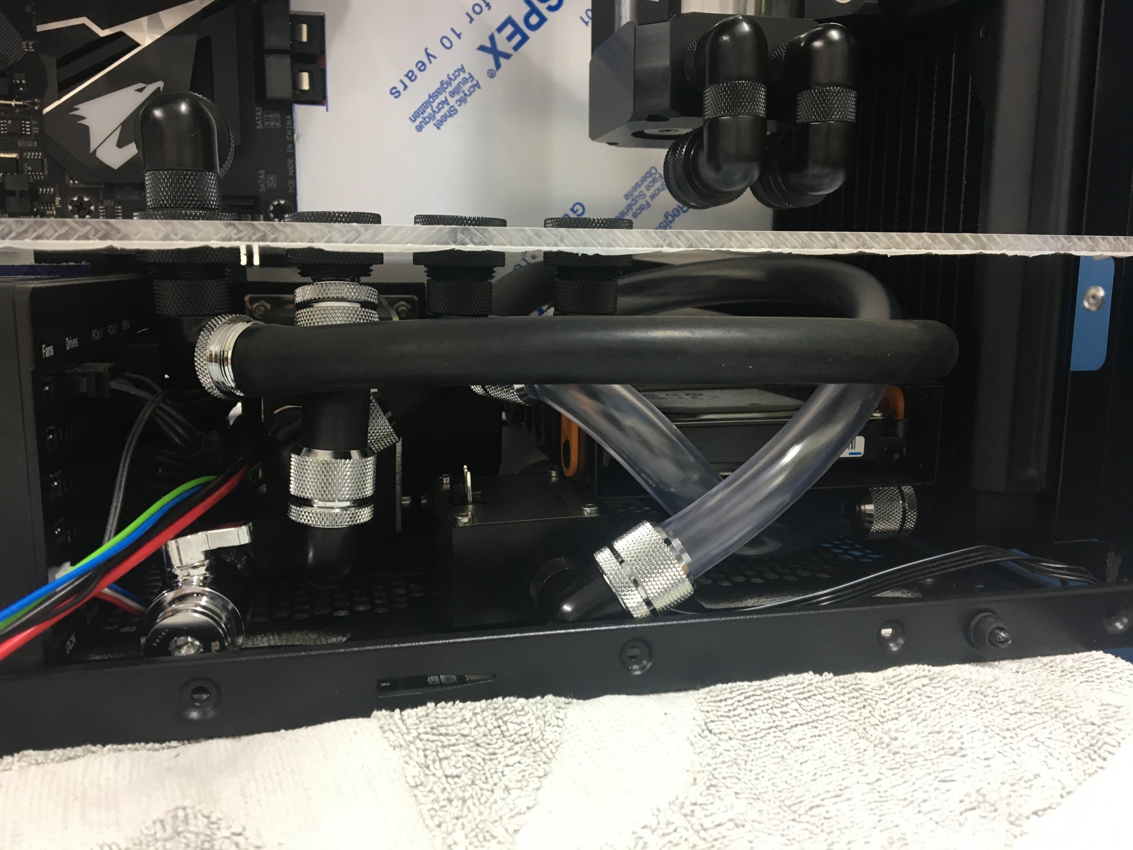

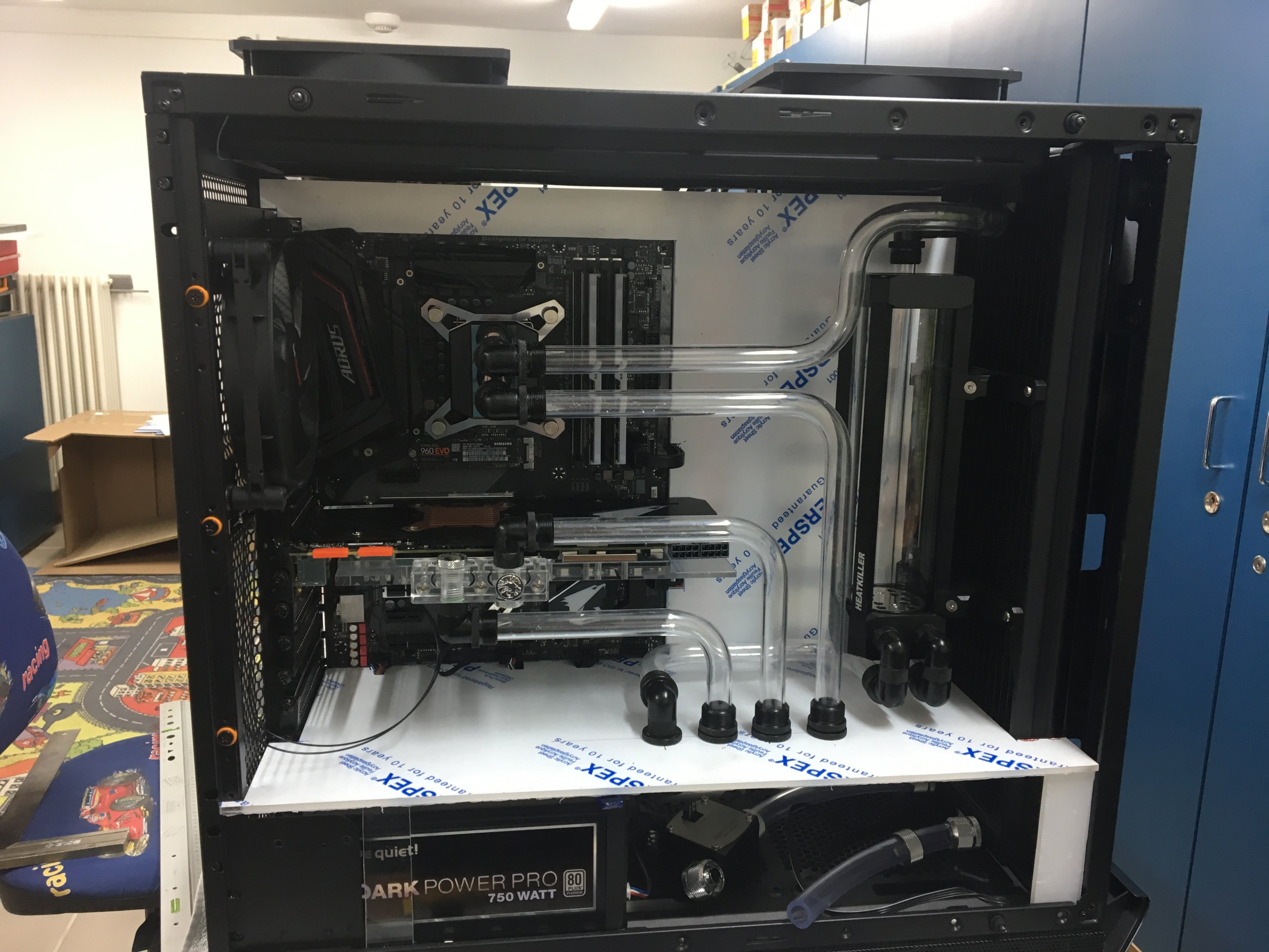

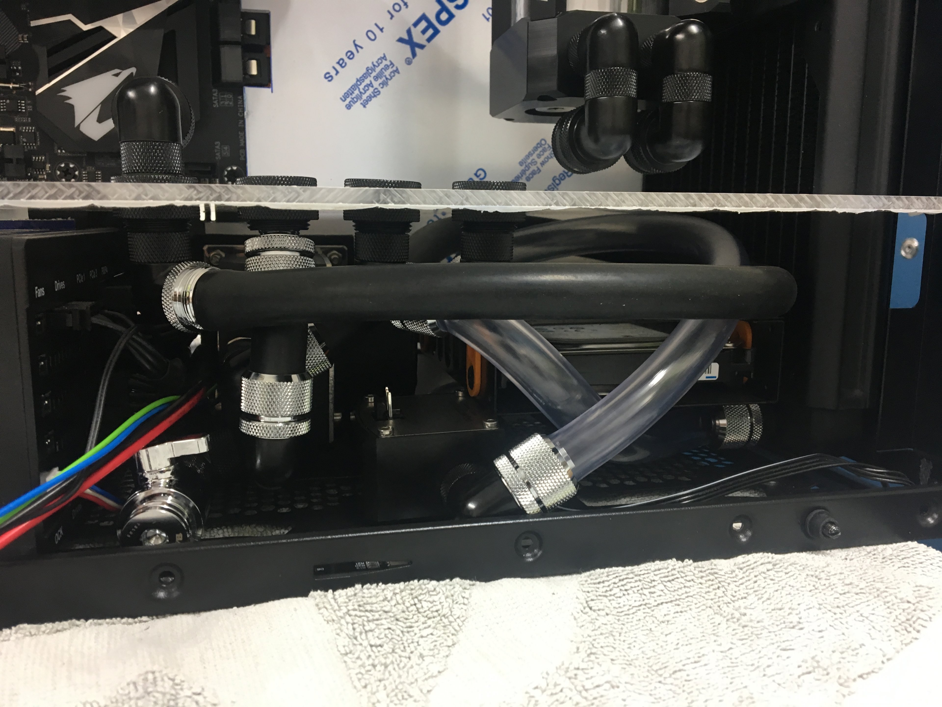

Habe die letzten 2 Tage wieder weitergemacht und eins kann ich jetzt mit Sicherheit sagen. Mein nächstes Gehäuse hat ein 2 Kammern System wo ich Pumpe und Netzteil verstecken kann.
Bei mir ist das da unten leider so eng das ich oft keine direkten Verbindungen machen kann und somit Schlaufen legen muss. Habe es jetzt jedoch geschafft alles so zu verbinden, dass es passt.
Aktuelles Gesamtbild:

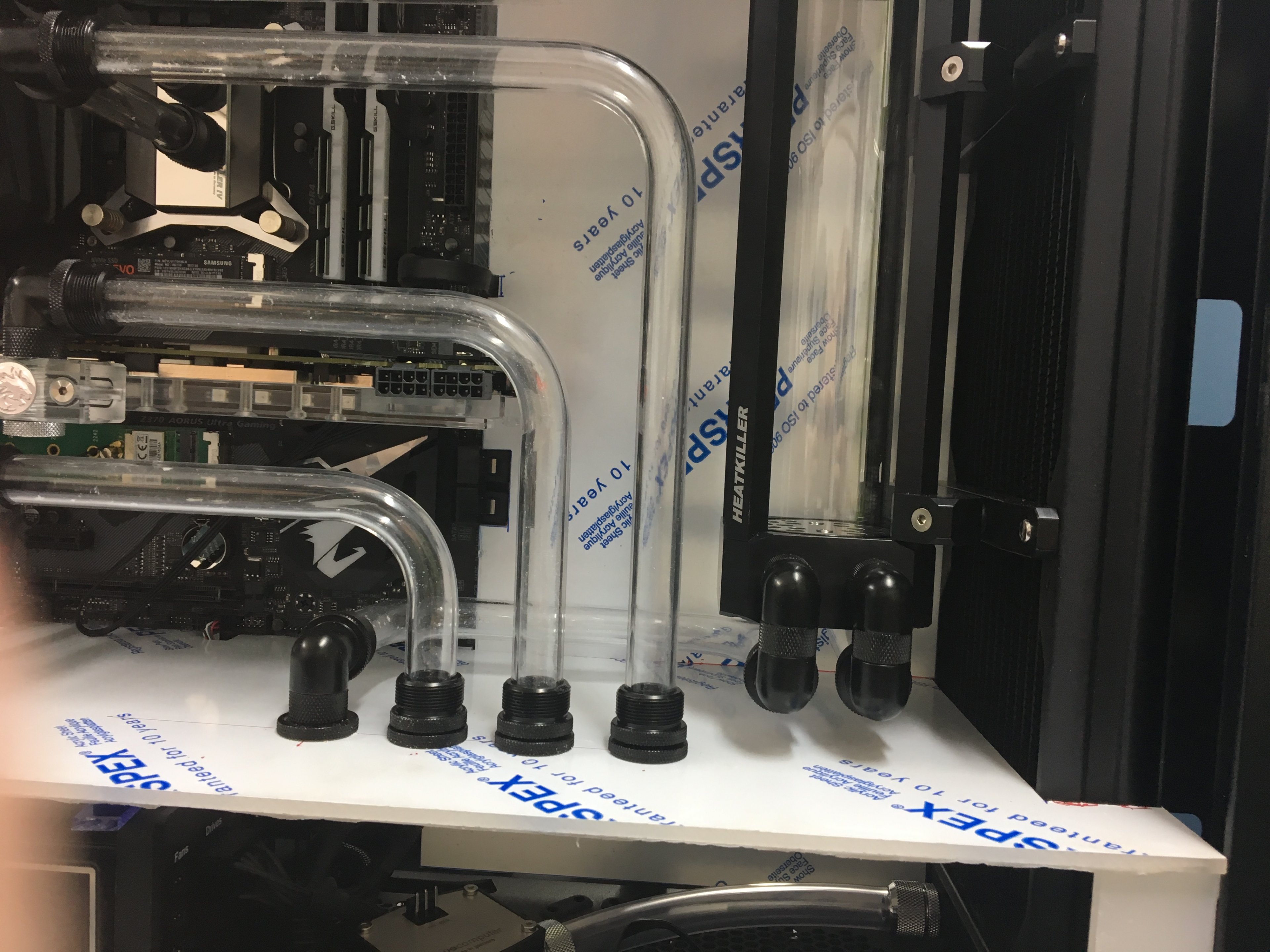

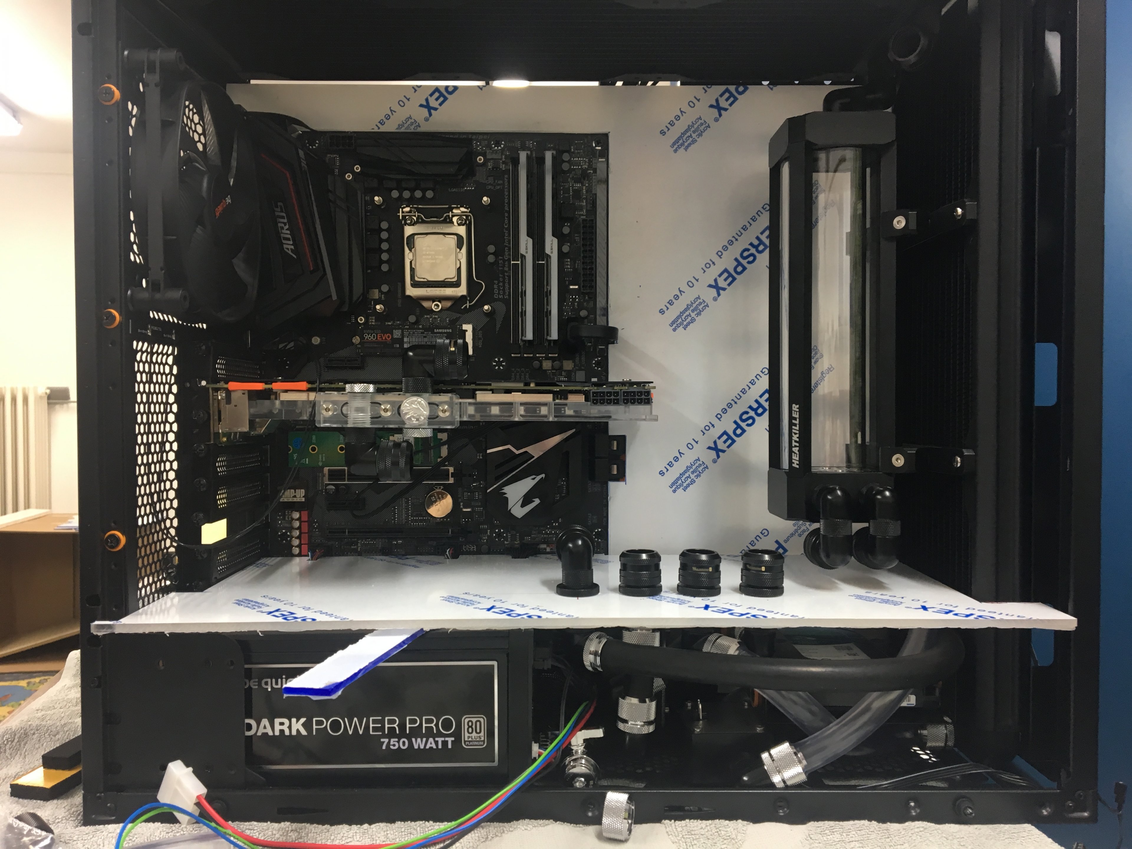

Ja leicht ist es nicht. Alleine für die untere Platte habe ich 1,5 bis 2 h gebraucht. Aber schließt es hinten und seitlich gut ab. Musste auch an einer Stelle die dicke der Platze reduzieren, da leider genau in der Höhe auf der die Platte später sitzt ein Anschluss war. Aber mit Dremel und Geduld hat es funktioniert.

das wird richtig gut und clean aussehen. weiter so.
das war für mich auch ein großes problem. wollte nicht auf meinen rechner verzichten. deshalb habe ich auch den ersten umbau an einem tag durchgezogen.
dann jedoch festgestellt, was man hätte besser machen können. also nochmal teile zusammenbestellt und dann wieder an einem tag einiges geändert.

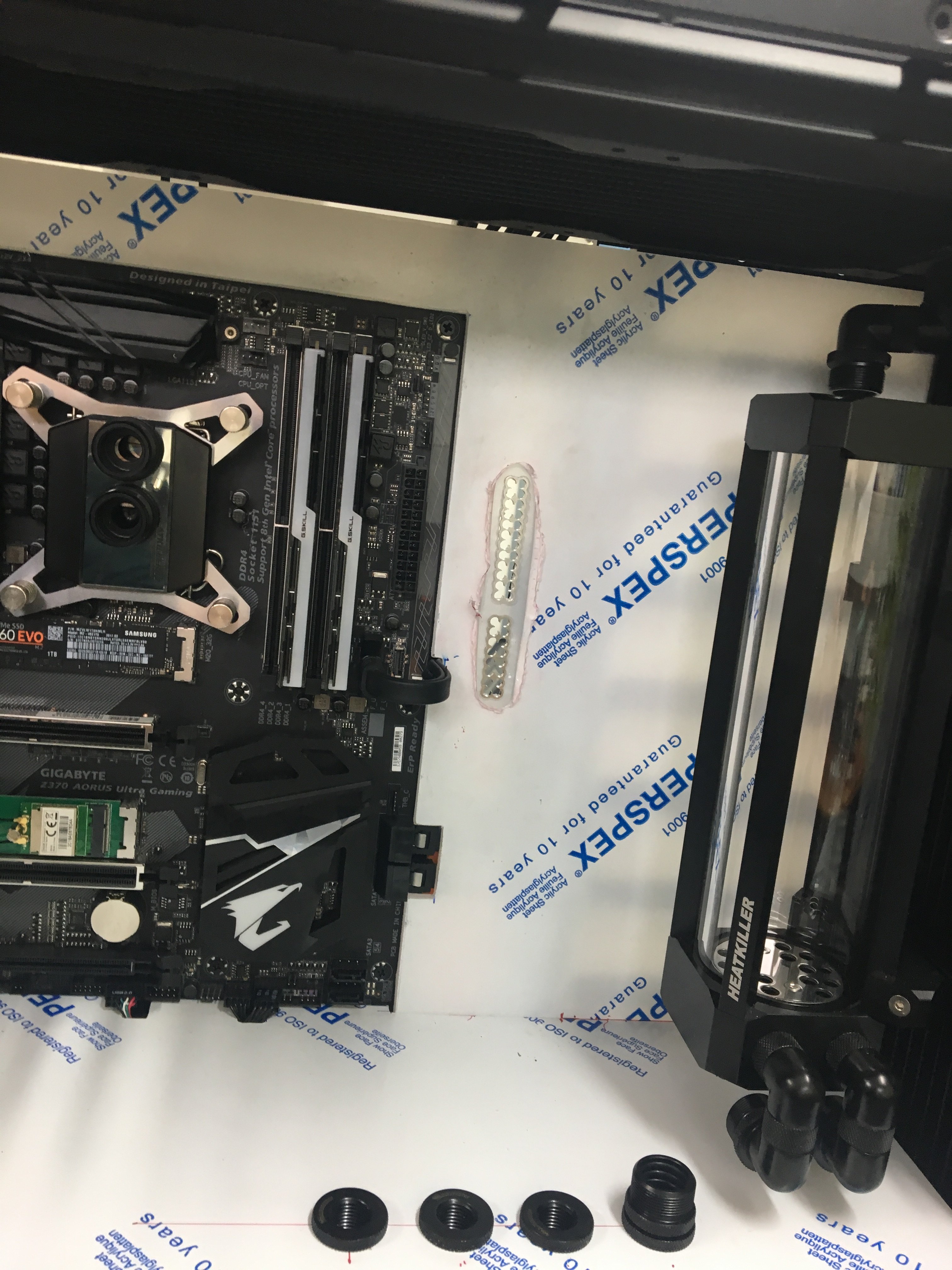

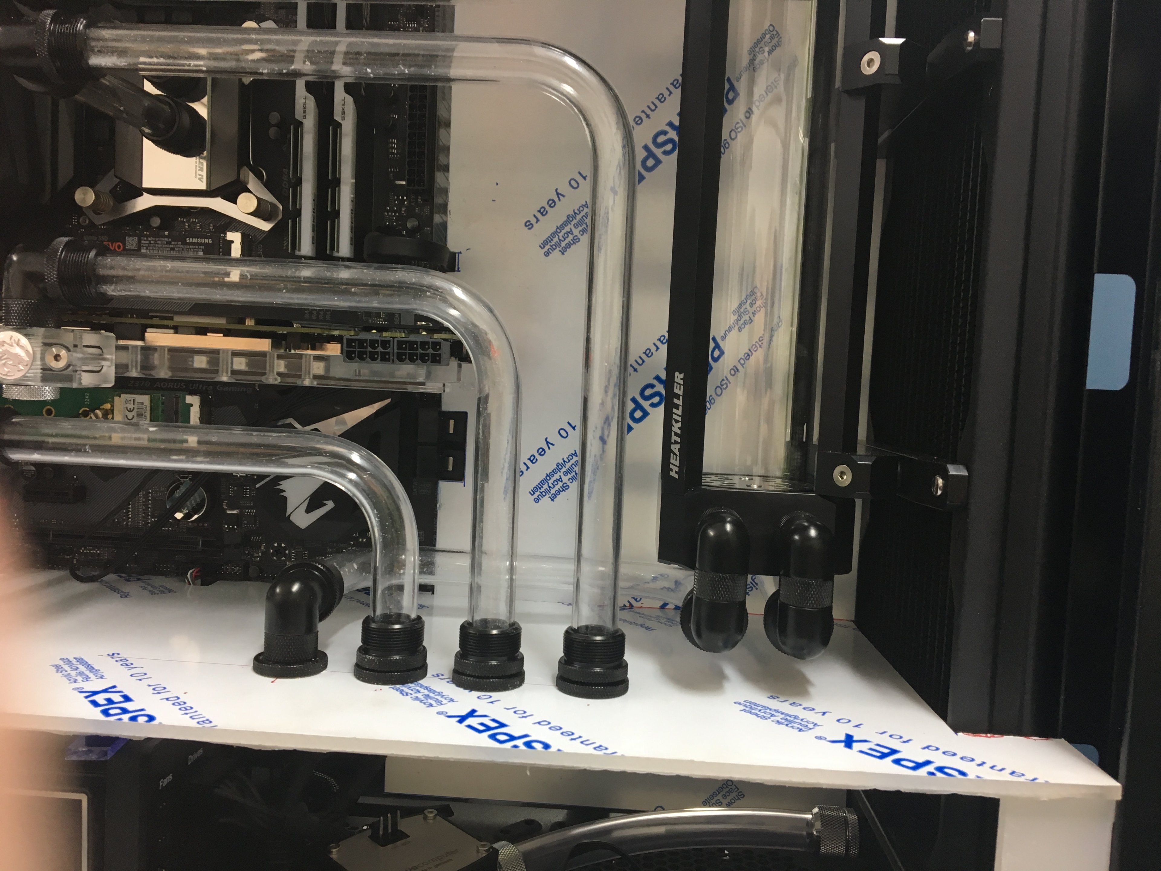

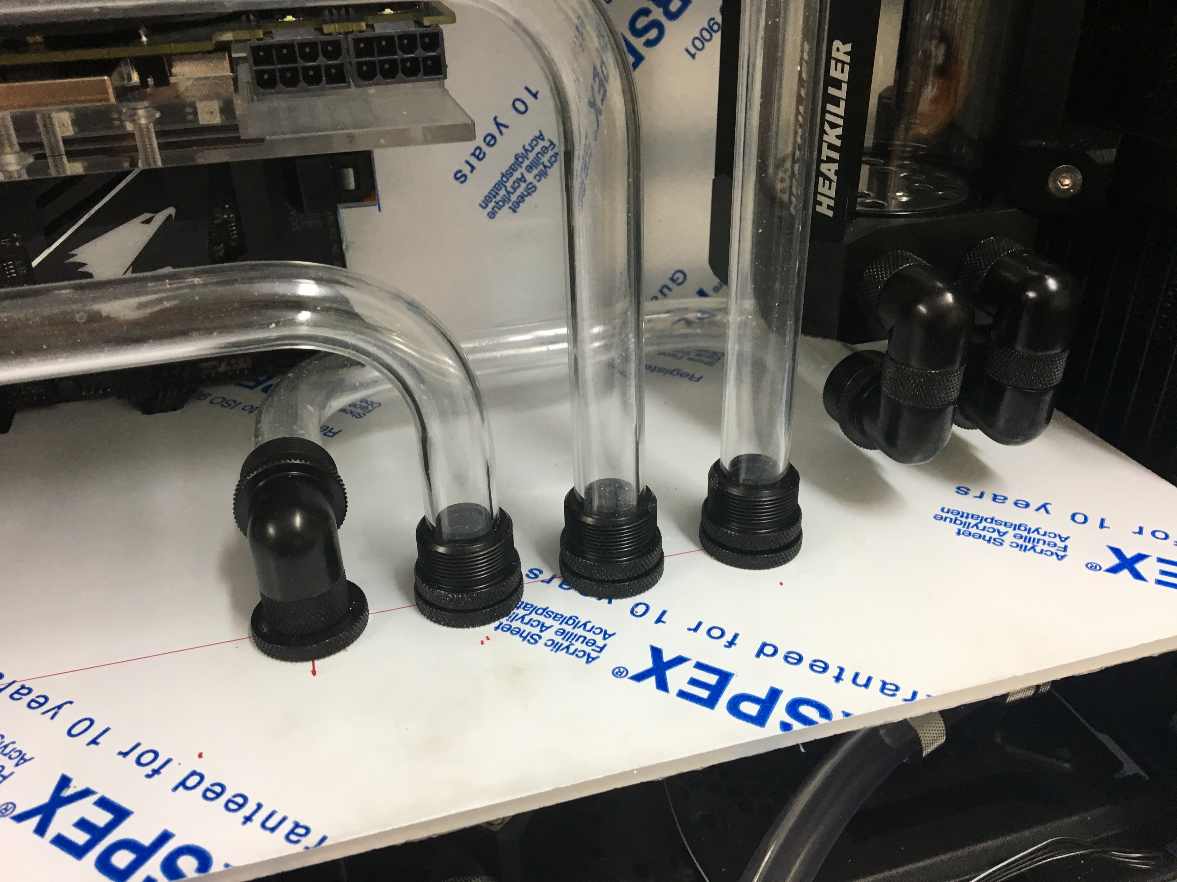

Nachdem ich heute Vormittag die Abdeckung unten auf die richtige Höhe gebracht habe, kann ich nun mit dem biegen der ersten Rohre anfangen.
Mit der Biegehilfe von Barrow bin ich irgendwie nicht warm geworden, deshalb hab ich mir selbst eine zusammengebastelt. (Hoffentlich funktioniert mit der alles)
Heute Abend oder morgen sollten dann neue Fotos vom aktuellen Stand kommen.

Sieht gut aus, die Arbeit hat sich gelohnt.
Da bekommt man schon Lust auf Hardtubes, aber die Nachteile, das ich so massiv durch die starre Konstruktion eingeschränkt bin, ist dann irgendwie immer der Grund, das ich bei meinen Norprene Schläuchen bleibe.

Insbesondere bei Umbauen, du hast halt keinen Spielraum.
Ich habe die Schläuche für den Radiator in meiner Sockelkammer so lang gewählt, das ich den Radiator gerade so neben das Gehäuse legen kann, damit ich an die Lüfter komme, ohne den Loop öffnen zu müssen.
Von der anderen Seite müsste ich das Netzteil ausbauen im an den hintersten Lüfter kommen.
Vielleicht habe ich auch zu oft neue Ideen, was man noch Mal ausprobieren oder ändern könnte.
Aber zumindest jetzt in den letzten Wochen mit GPU Tausch hin und her und RMA war ich sehr froh über die Softtubes, kurz abklemmen und dann konnte ich sie GPU mit minimalen Wasserverlusten Ein- bzw. Ausbauen.
Habe auch noch zwei Paar Schnellverschlüsse, die wollte ich eigentlich irgendwann mal in den Loop vor und hinter der GPU einbauen, da ich die häufiger Wechsel als andere Komponenten, aber die von mir gewählten Modelle sind größer als ich erwartet habe, dazu müsste ich den Loop anders aufbauen, um entsprechende Abstände zu haben.
Beim nächsten größeren Umbau wollte ich das angehen, aber dazu brauche ich dann neuen Schlauch, habe über die Jahre meine 3 Meter Stück für Stück aufgebraucht.
Meine D5 möchte ich auch noch woanders platzieren, die steht im Moment noch da, wo vorher einer Aquastream Stand, aber dazu muss ich erstmal genau überlegen, wie, was, wo und mir die entsprechenden Teile besorgen.

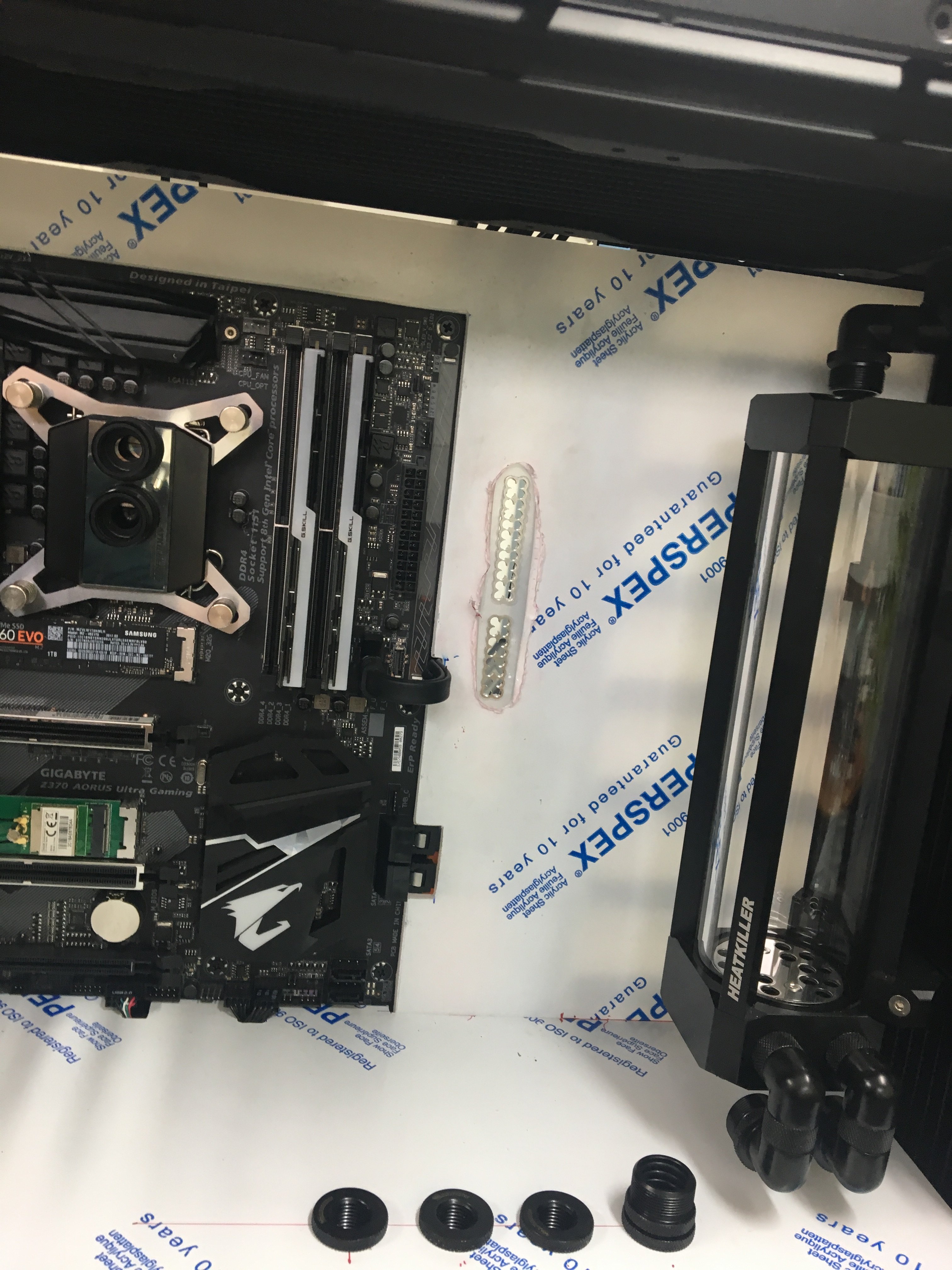

Kleines Problem:
Ich habe die LED Leiste des Gakü Blocks direkt an der Graka angeschlossen. Dieser Anschluss hat aber sehr wahrscheinlich 12v (oder hat da jemand ändere Infos? ) und die LEDs 5V. Daher würden die gegrillt werden wenn ich die Karte einstecke. (wusste vorher nicht das die 12 V hat)
Daher müsste ich jetzt die Karte nochmal zerlegen.

ich kann dir nur von meinem vorgehen mit fm berichten, was ich aber nicht als generell richtig bezeichnen möchte.
ich musste auch mal meinen lüfter demontieren, kurz nach dem ich alles zusammen gebaut hatte.
ich habe das schon aufgetragene fm nochmal anständig verteilt und gut war. an den temperaturen hatte sich im gegensatz zu vorher nichts verändert.
habe auch schon in einem you tube video gesehen, dass jemand das fm abgetragen hat und wieder verwendet hat.

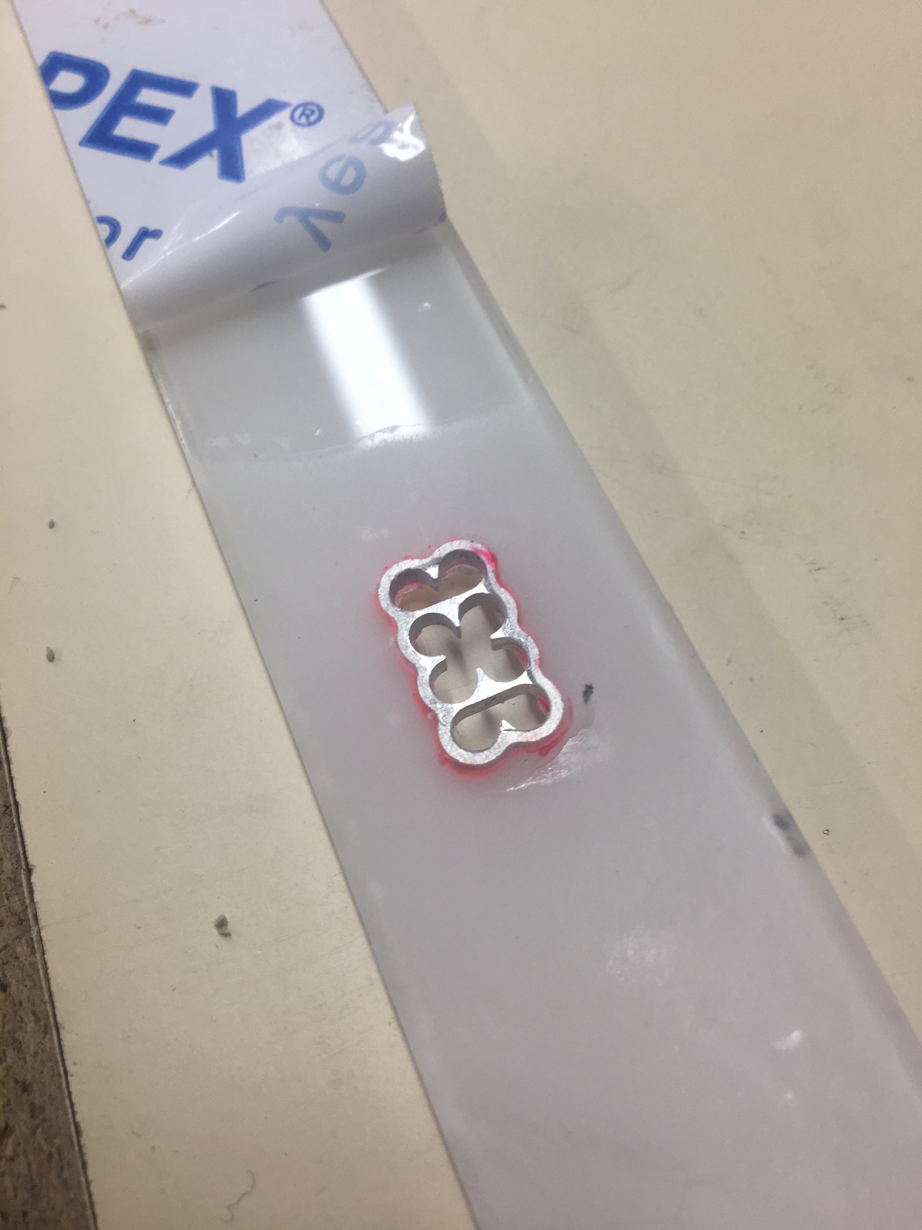

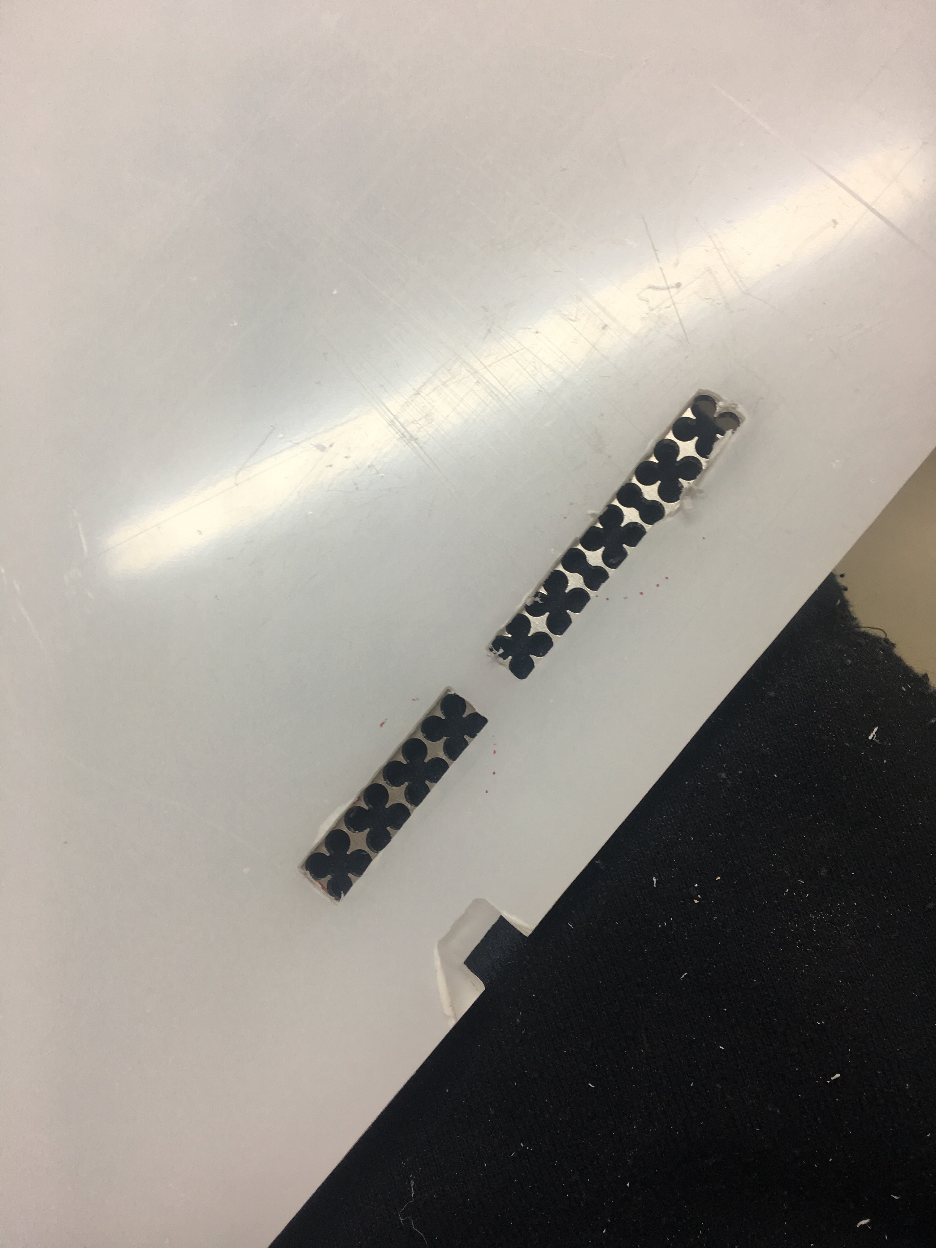

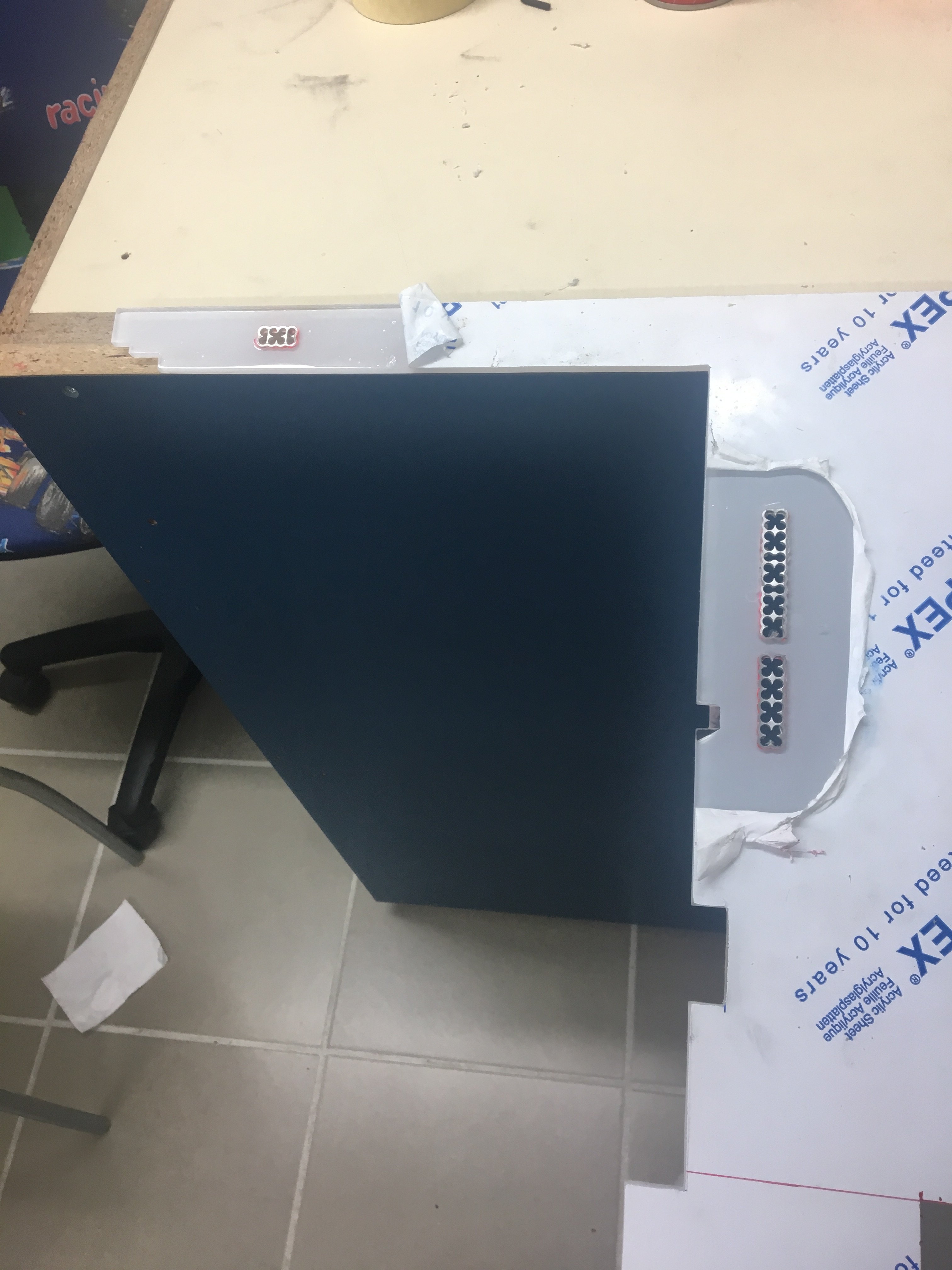

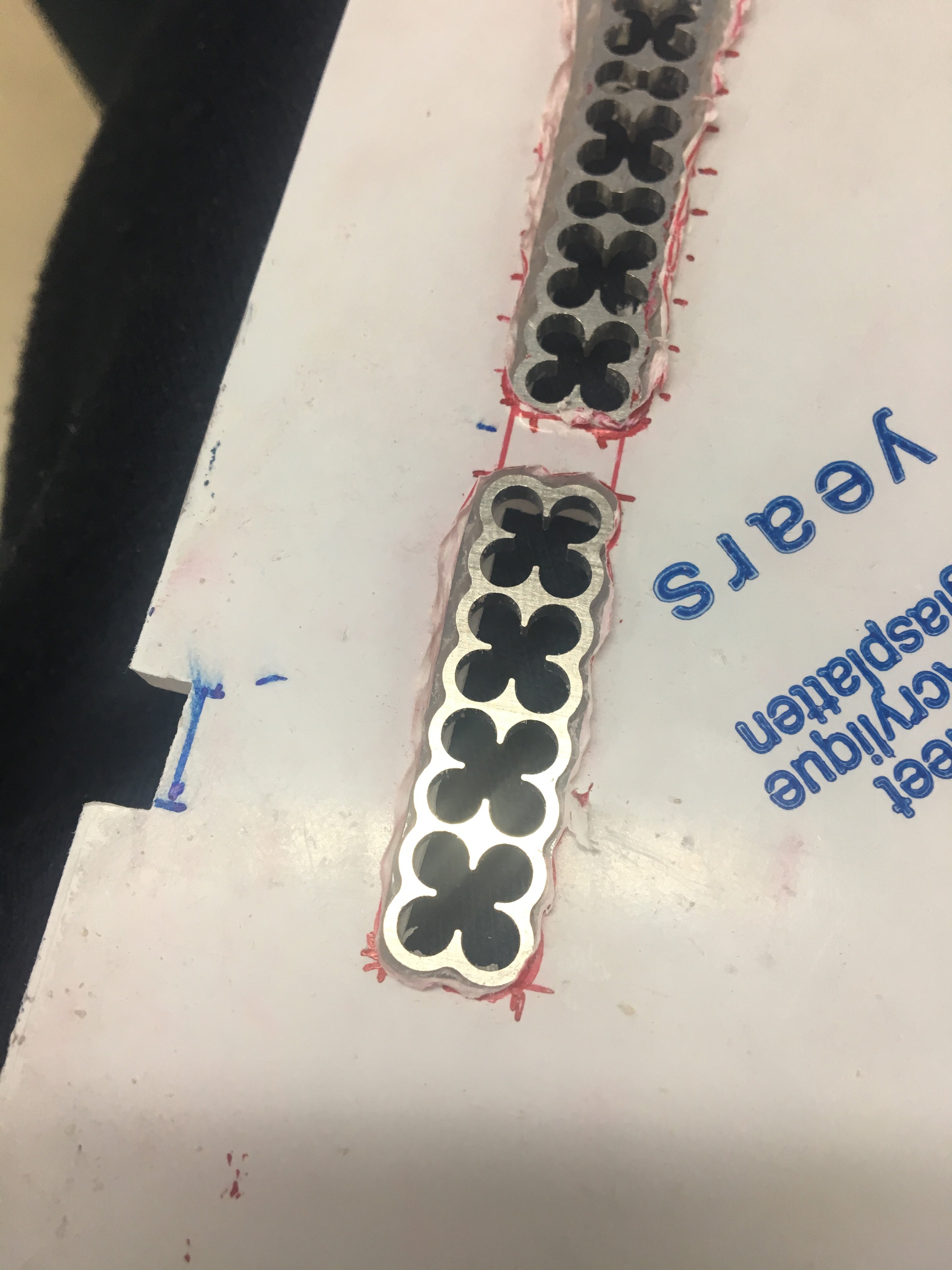

- Sep. 2017
- 352

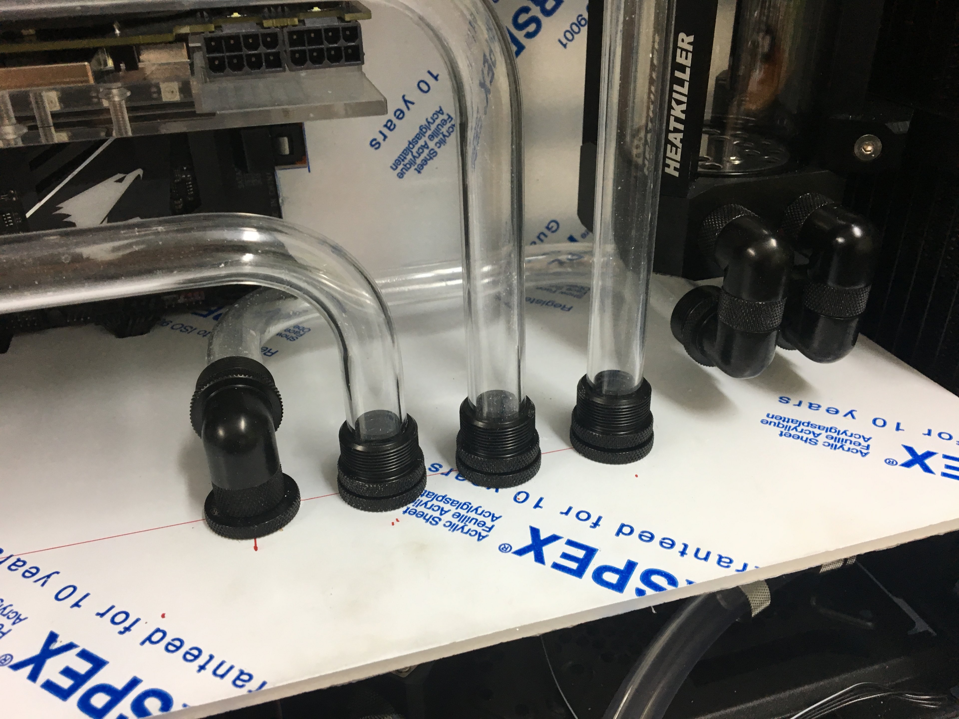

OK. Dann werde ich es morgen mal probieren.
So nun mal ein kleinen Update:

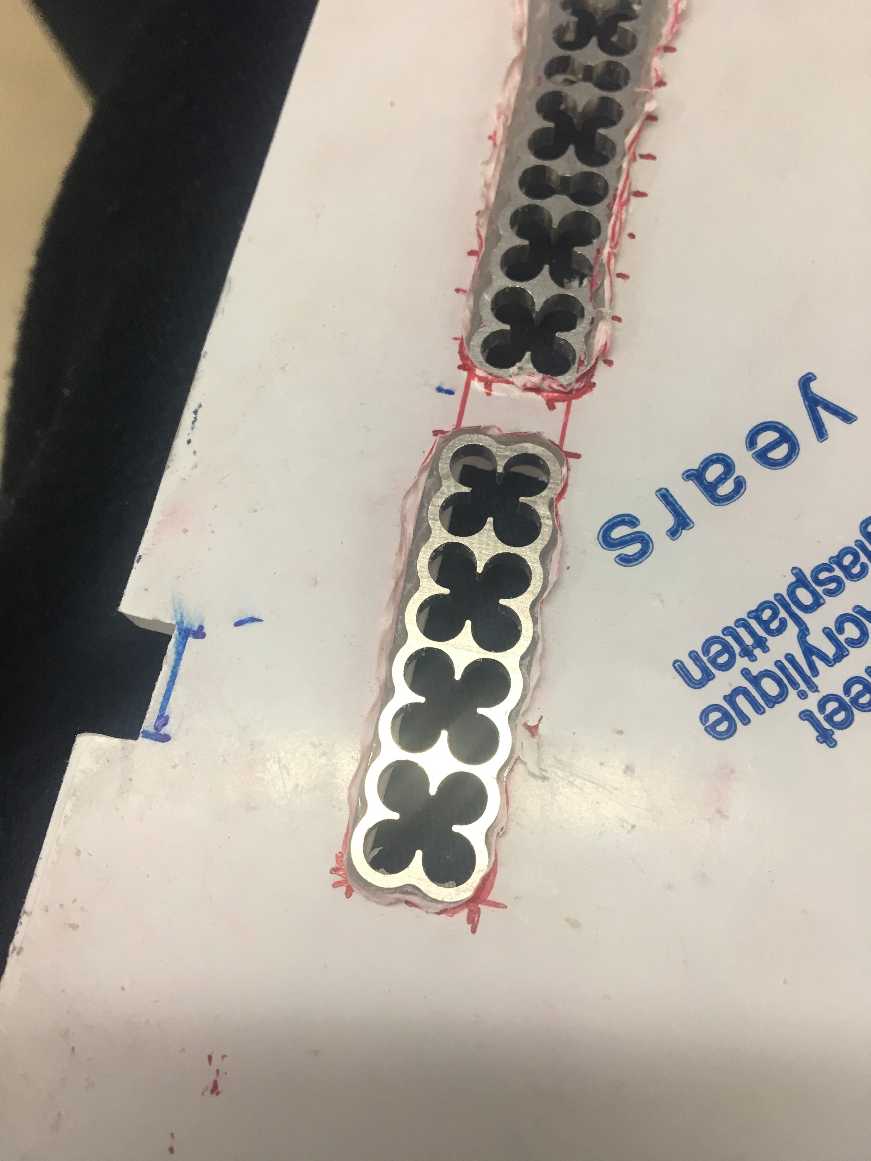

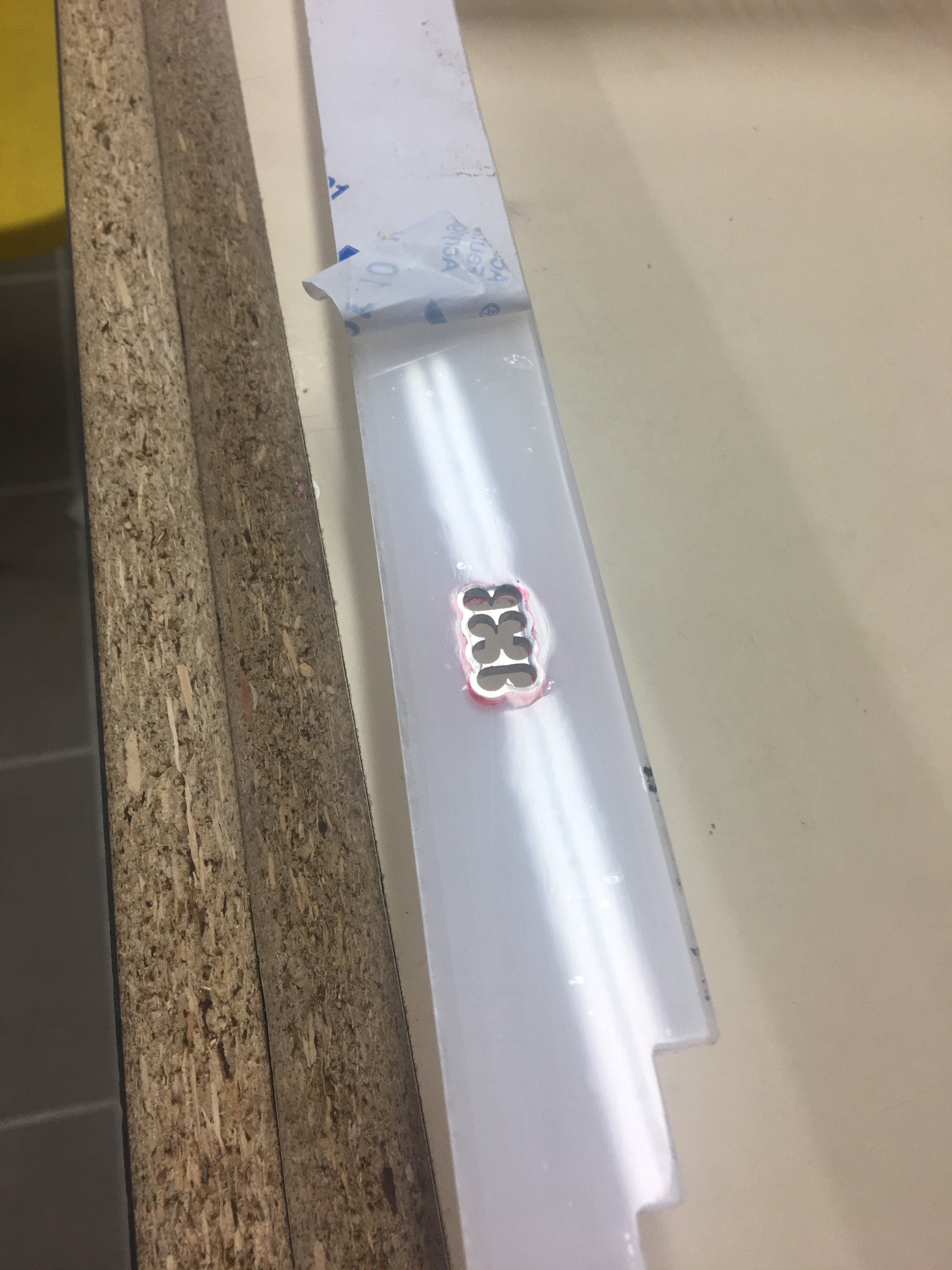

Habe die letzte Durchführung nun eingefräst und dann alle hineingeklebt.
Danach musste ich den überstehenden Kleber wegschleifen.
Das sah dann so aus:
Jetzt habe ich das ganze wieder händisch poliert damit die Oberfläche nicht mehr matt ist.
Und so sieht die gesamte Platte im Moment aus:
naja nachdem ich auch gerade beim Köpfen der CPU war dachte ich mir das es jetzt auch egal ist^^mykoma schrieb:Wobei ich mir LM eh geschenkt hätte, so viel bringt das nicht.
