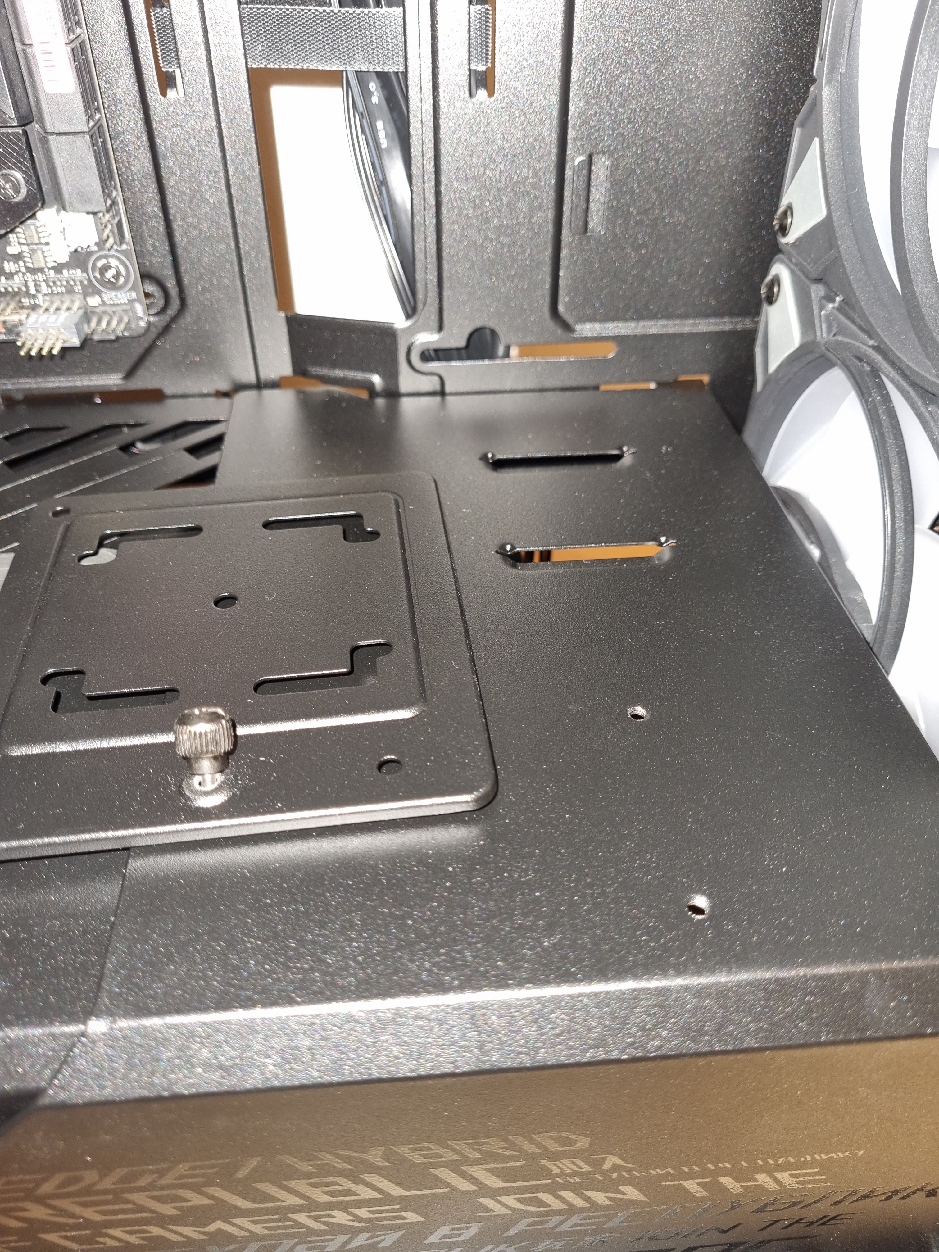

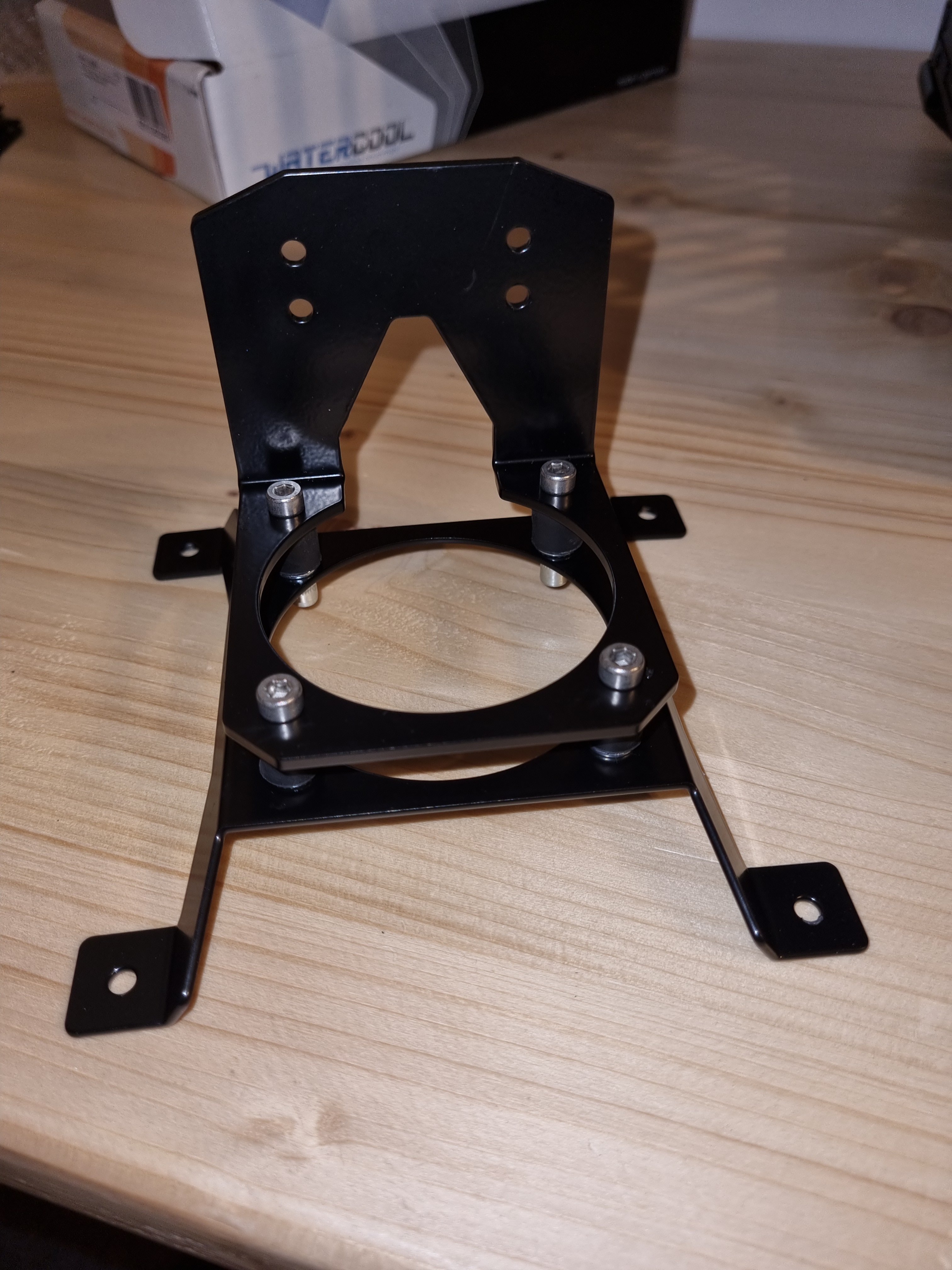

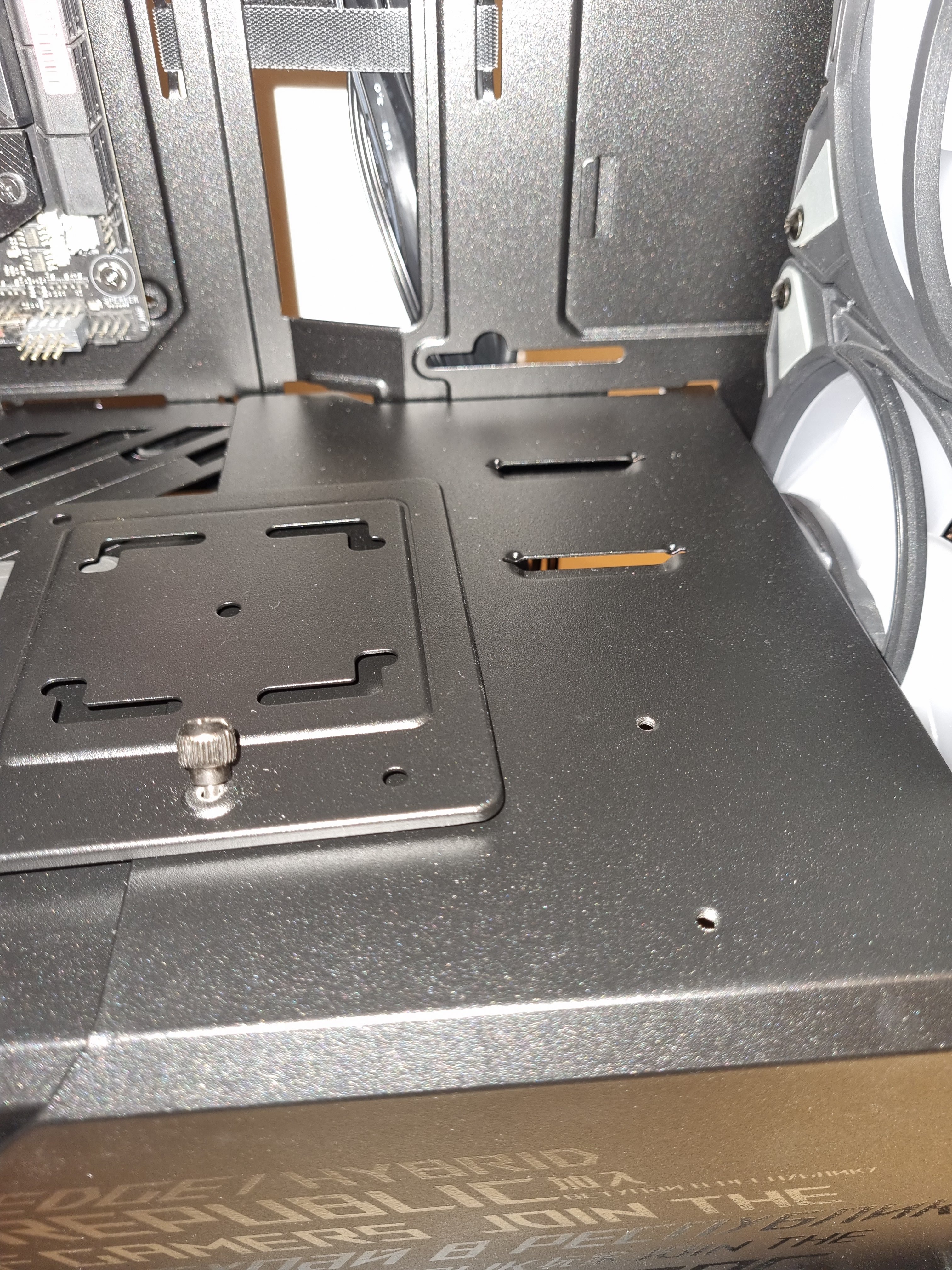

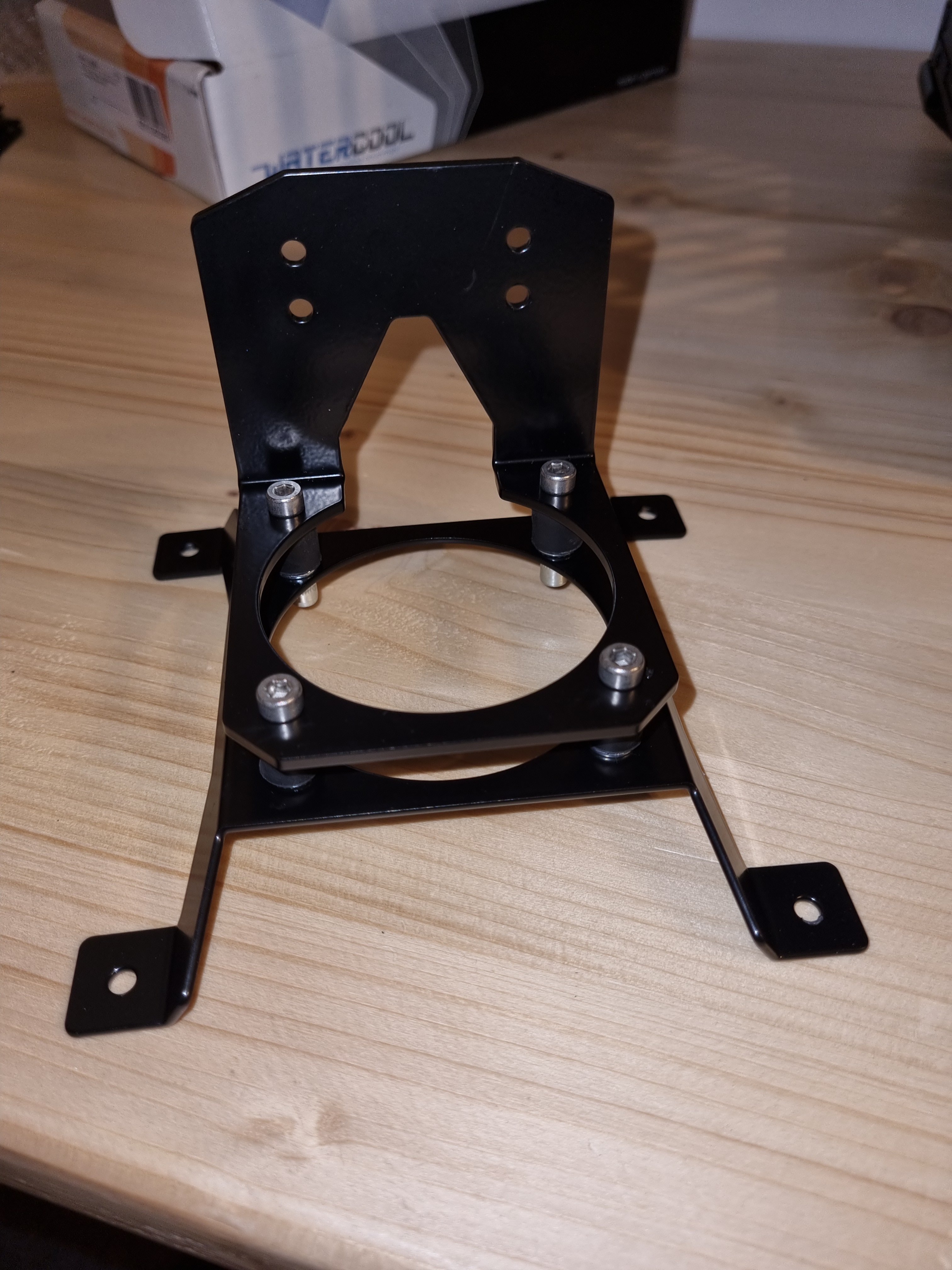

Moin, ich bekomme es leider nicht hin die Pumpe mit AGB im Gehäuse zu befestigen. Das Teil das für die Installation von Pumpen vom Gehäuse vorgesehen ist, funktioniert nicht (kann sein das ich damit den AGB befestigen könnte aber nicht wenn die Pumpe drunter ist.
Oder was mache ich falsch? Verzweifle da grade dran, weil ich mir extra nen Stand bestellt hatte, der hilft aber auch nicht weiter da ich auch den Stand nicht befestigen kann.
Kann ich den trotzdem benutzen und dann eben so ins Gehäuse stellen und betreiben? Oder hat jemand nen Lösungsvorschlag? Die Pumpe mit AGB kann ich zwar am Stand befestigen aber den Stand halt nirgendwo...

Das weiß ich. Aber habe halt keinen Platz dafür? Ich dachte man kann den auch so ins Gehäuse stellen oder muss das irgendwie festgeschraubt sein? Also ne andere Idee hatte ich nicht.
Außer selber Löcher bohren.😅
Naja keine Möglichkeit den Stand im Gehäuse zu befestigen. Und auch unterhalb der Abdeckung nicht.
Hab aber grade geguckt ich habe alles da also werde ich einfach selber 4 Löcher bohren und das befestigen.

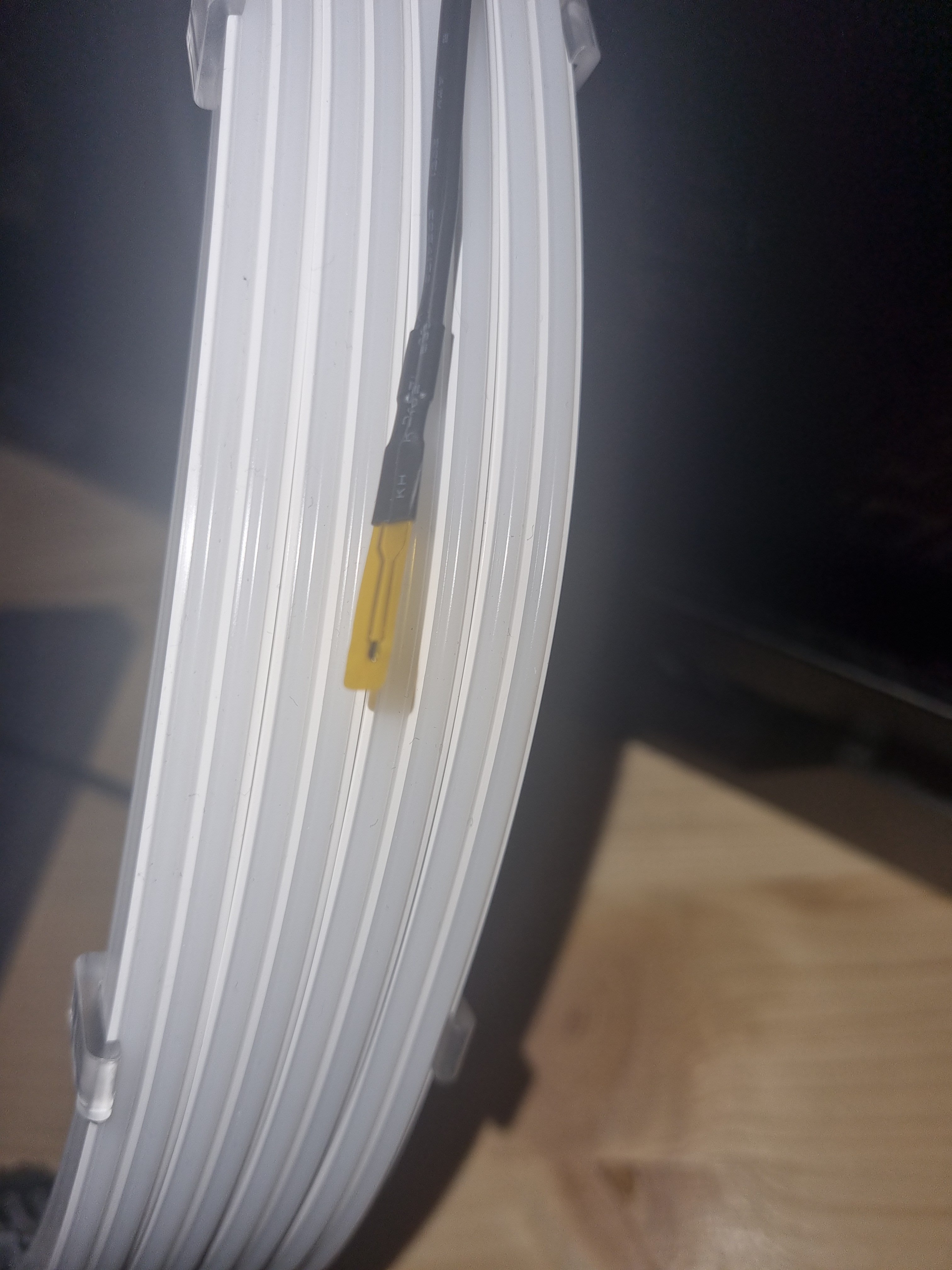

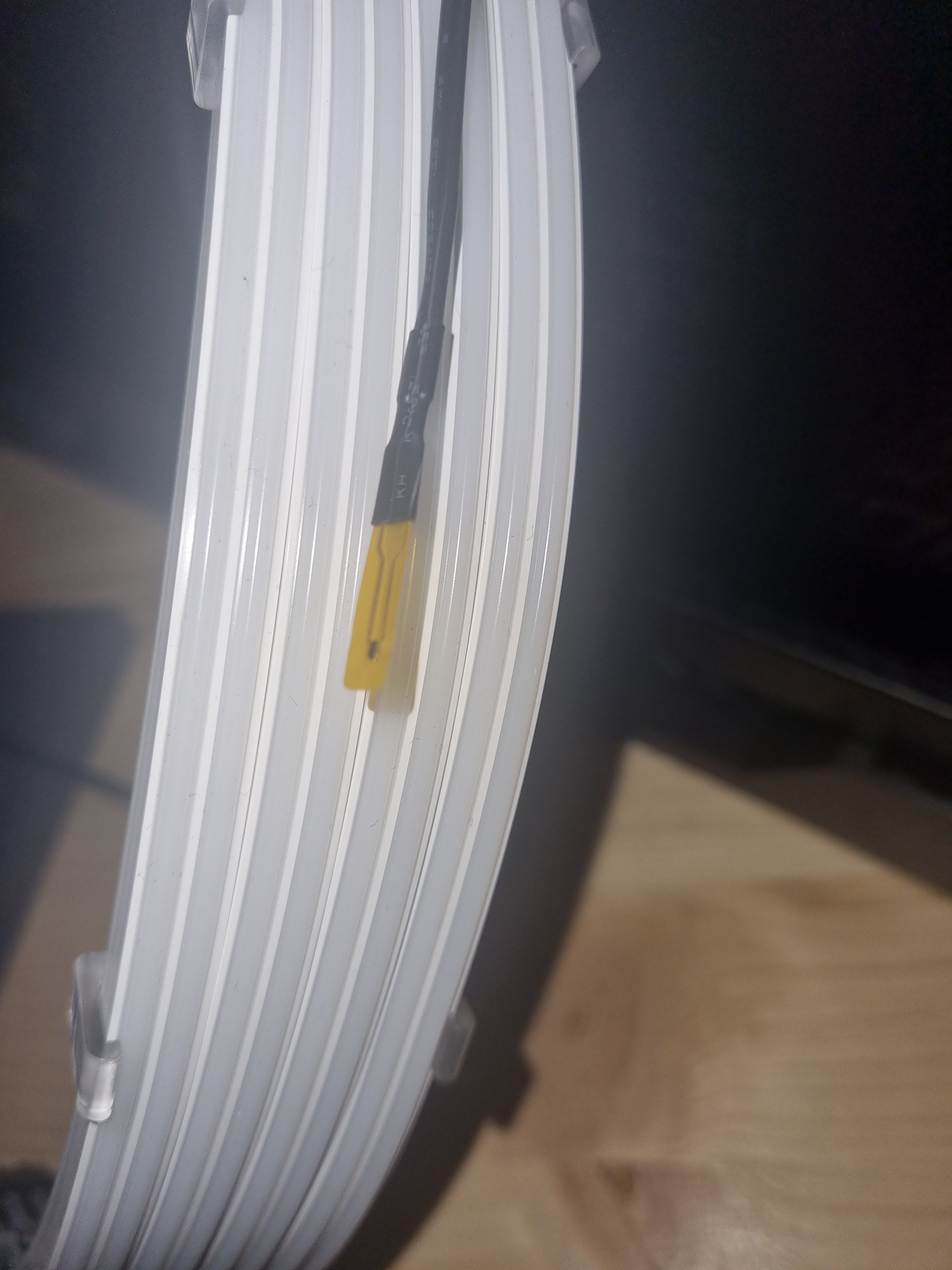

Moin ich habe folgenden Temperatursensor, der war beim Octo dabei. Wie befestigen ich den am besten? Also ich kann da keinen Klebestreifen oder sowas finden.
Kommt drauf an, was du überwachen möchtest. Als Sensor für die Umgebungsluft lässt man den irgendwo baumeln, wo die Werte von heißen Komponenten nicht verfälscht werden. Um einen bestimmten Luftstrom zu messen, wird der Sensor natürlich in diesem platziert.
Für die Messung von Komponenten ist es das einfachste, wenn man den Sensor irgendwo einklemmen kann. Beispielsweise unter einem Kühlkörper. Die Werte werden dabei am besten, wenn man einen guten Wärmeübergang sicherstellt. Zum Beispiel mit einem Sandwich aus zwei Lagen Wärmeleitpads und dem Sensor in der Mitte. Mit Hilfe von Wärmeleitkleber kann man den theoretisch fast überall fixieren, aber er würde sich wohl nur noch schwer entfernen lassen.
Am Ende kommt wie gesagt darauf an, was du messen willst und dann ist etwas Kreativität für die Implementierung gefordert.
Für die Messung der Wassertemperatur benutzt man in der Regel spezielle Sensoren, welche mit einer Art Fitting verbunden sind. Entweder als Plug-in Type in einem freien Gewinde oder In-Line mit zwei G1/4 Zoll Gewinden in den Kreislaufs eingesetzt.
Reaktionen: BTTShadow
Ich weiß jetzt nicht genau, was du mit "im Verschluss" meinst. Bei einem Sensor würde ich ihn an die heißeste Stelle setzen, aber im Grunde ist es egal. Die Schwankungen im Kreislauf sind nicht so groß.
Wenn du zusätzlich den Foliensensor zur Messung der Umgebungstemperatur nutzt, könntest du in der Aquasuite einen virtuellen Sensor mit der Differenztemperatur erstellen. Mehr dazu hier: https://forum.aquacomputer.de/wasserk-hlung/109201-neu-aquasuite-x/index7.html

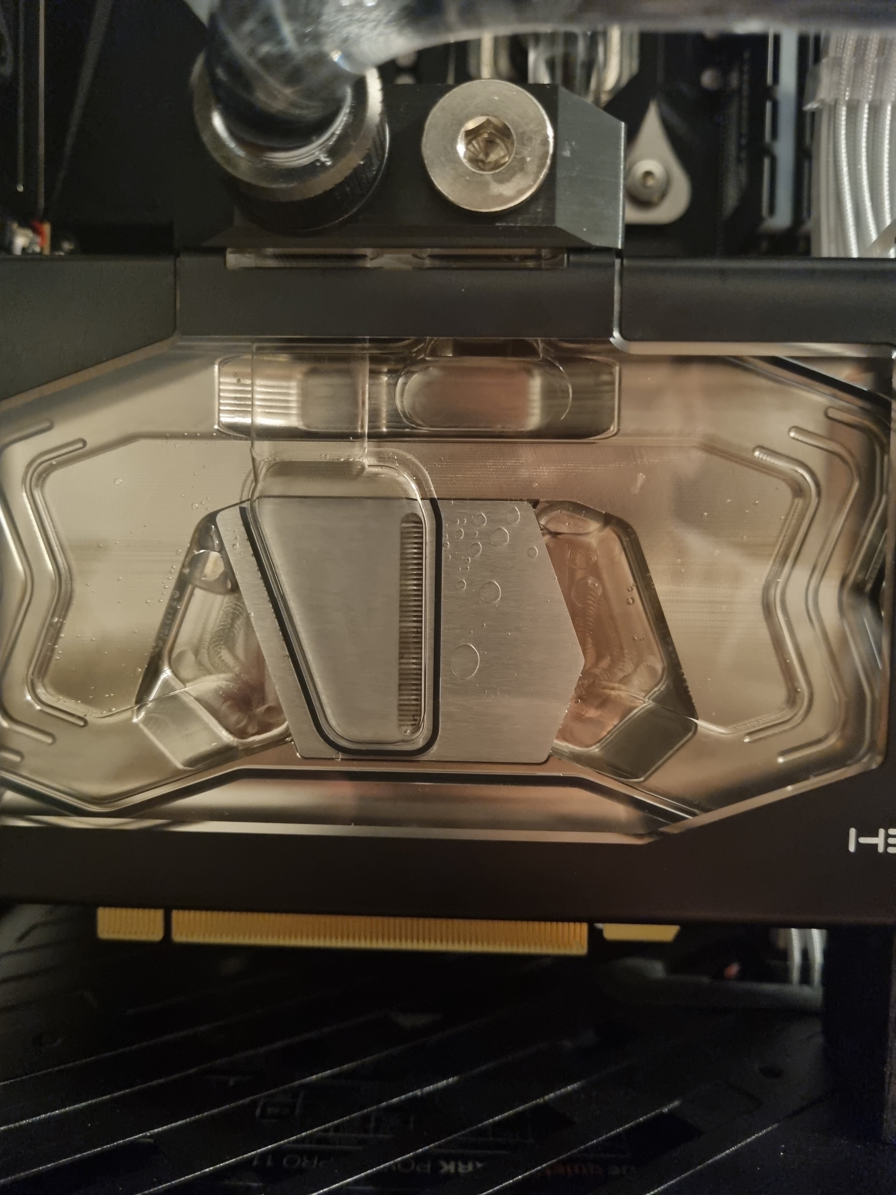

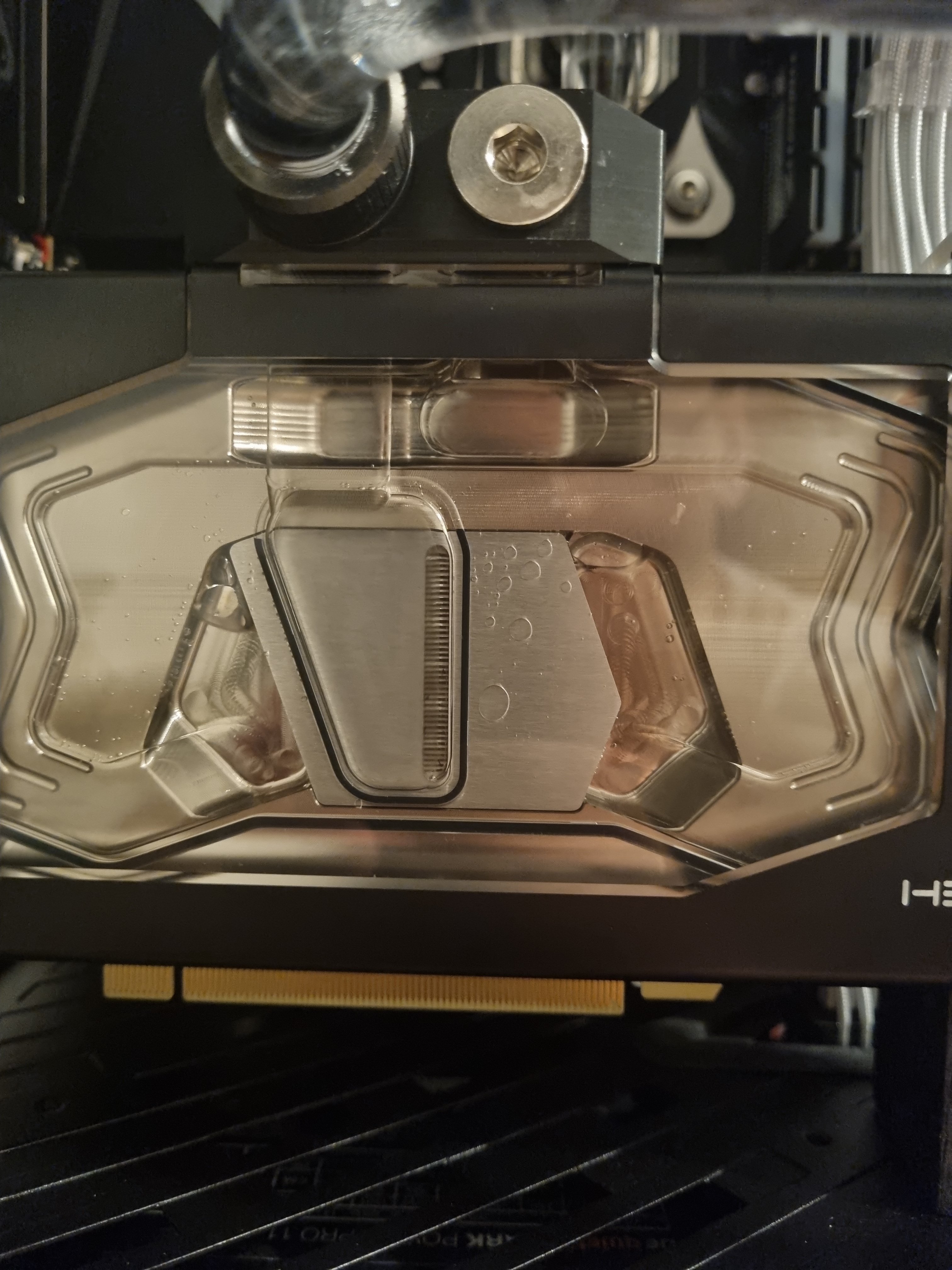

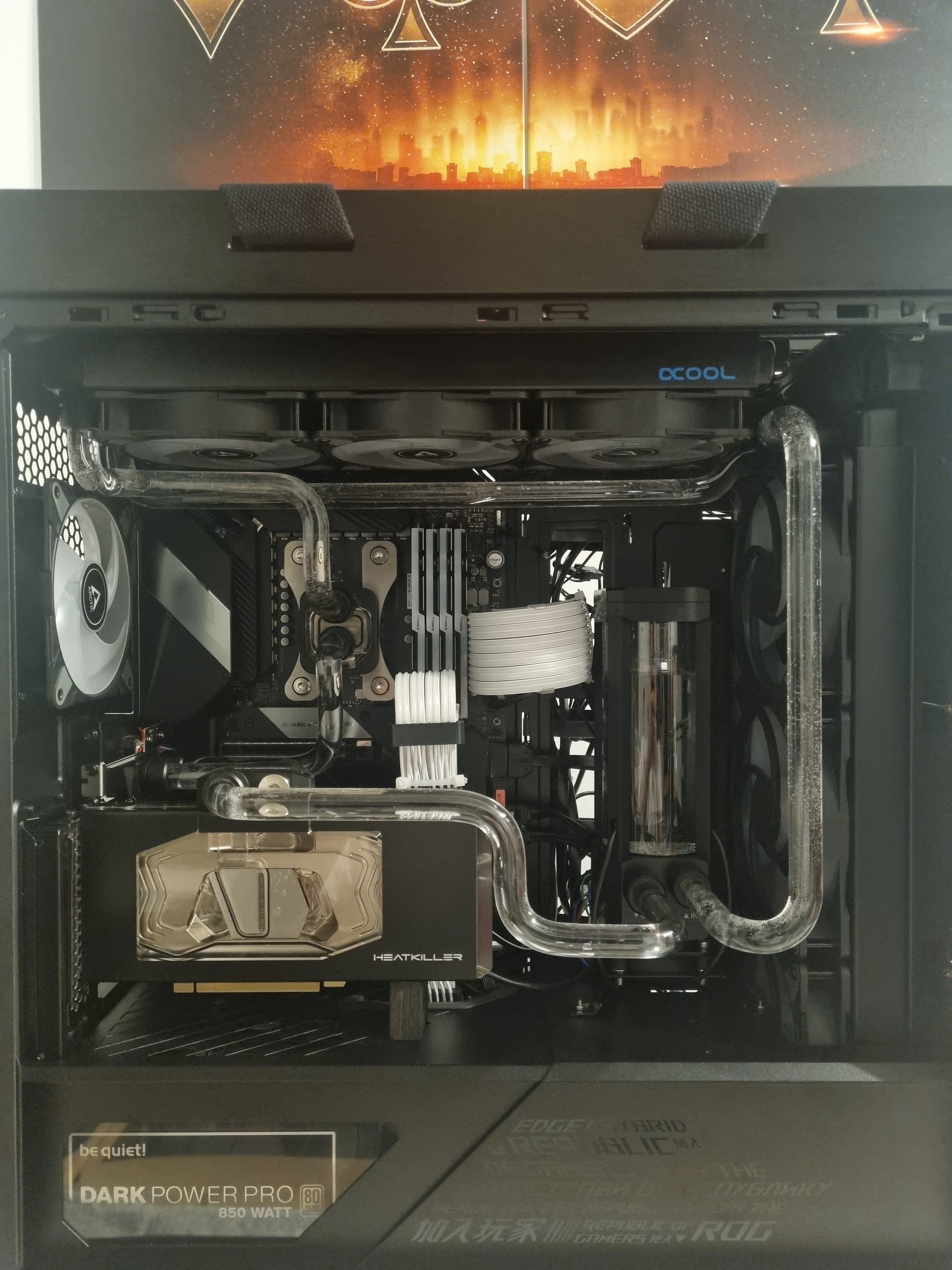

Moin moin, es ist endlich soweit... habe jetzt seit etwa 45min die Pumpe laufen und nach etwas ausbessern an einer Stelle tritt nirgendwo mehr Kühlflüssigkeit aus. Ich wollte sie morgen nochmal ne Stunde laufen lassen und wenn dann am Ende immernoch alles trocken ist kann ich den Rest mit dem Strom verbinden und den PC benutzen richtig?
PS. Es sind noch eine ganze Menge kleine Luftblasen im Kreislauf. Werden die einfach mit der Zeit ausgespült oder sollte ich da etwas machen?
Grade die im GPU Kühlblock?
Dürfte wahrscheinlich jetzt schon fertig sein, aber ja, kannst du so machen. Das Prinzip, ohne Strom an den Komponenten zu testen, hast du jedenfalls verstanden. Dann bekommt man auch schwer etwas kaputt.
