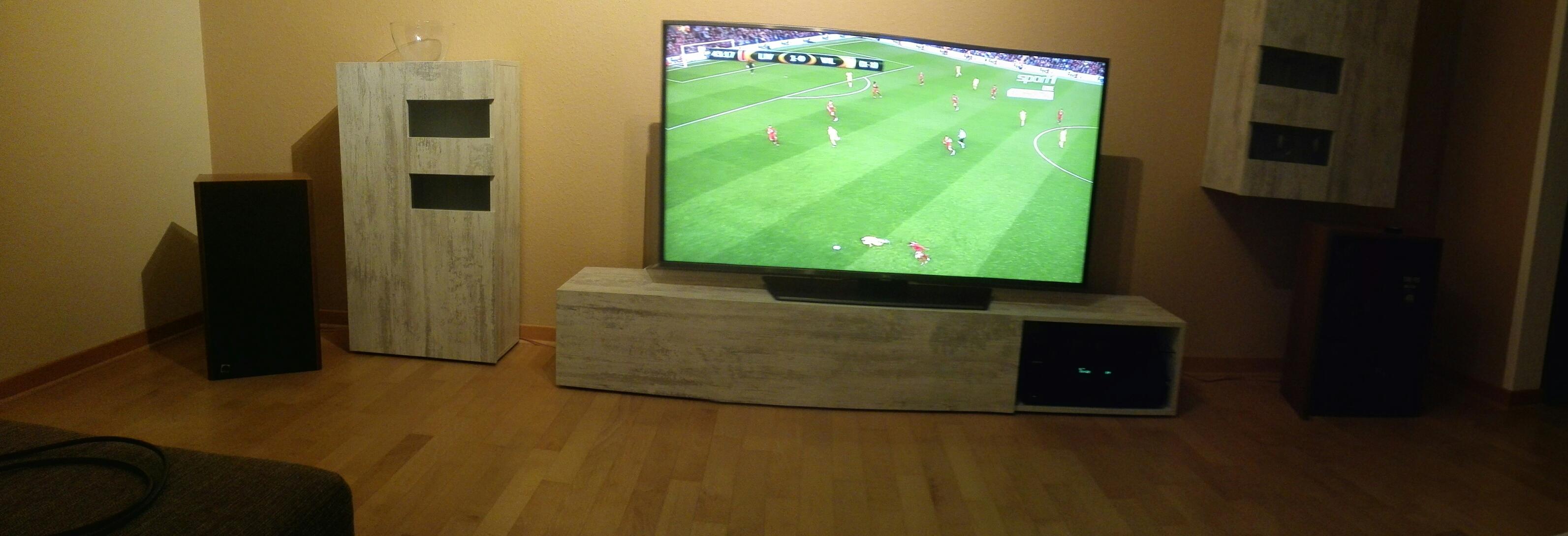

Aktuelle Aufstellung sieht wie folgt aus (hoffe man kann es gut genug erkennen):

Der linke LS steht perfekt. Den rechten würde ich n bisschen mehr links schieben und mehr Richtung Hörplatz drehen.
Der TV sollte genau mittig zwischen den Lautsprechern stehen und die lautsprecher zueinander genau so weit auseinander sein, wie du davon weg sitzt. Also zusammen mit dir ein gleichseitiges Dreieck bilden.

Was für Lautsprecher sind das? Das sind ja ganz schöne Brocken.
Wie ich sehe, ist das mittlerweile auch ein anderer Fernseher.
Naja, die Lautsprecher stehen relativ weit in der Ecke, die Hochtöner sind anscheinend nicht auf Kopfhöhe ausgerichtet,... Wie beurteilst du, dass die Lautsprecher perfekt stehen?? Ich glaube nicht, dass du anhand des Fotos die Raumakkustik "erkennen" kannst:D Hat der TE schon gesagt wo er sitzt und ob er immer an der gleichen Stelle sitzt? Sitzt er den genau Mittig vorm Fernseher? Sitzt er immer alleine vor der Glotze oder sitzen häufig andere mit ihm da?
So sagt es zumindest die Theorie. Das gilt vor allem für das Stereo-Hören von Musik. Wenn man mal nicht auf dem entsprechenenden Platz sitzt, dann kommt der Ton schnell vor allem von einer Seite. Je weiter die Lautsprecher auseinander stehen, desto problematischer wird das. Nur auf dem einen Platz kommen die Stimmen etc. scheinbar wirklich aus der Mitte. Es kann durchaus von Vorteil sein, wenn man die Lautsprecher direkt neben den Fernseher stellt (was aber wohl mit diesen dicken Lautsprechern kaum noch möglich ist), damit man nicht so schnell einseitig den Ton hört. Vor allem auch, wenn der TE keinen Wert auf eine gute Stereobühne legt. Und hier scheints ja wirklich nur darum zu gehen, den Fernsehton aufzubessern.
Diese ganzen Aufstellungsmaßnahmen und Einstellungen muss man vor Ort ausprobieren. Und wichtig ist vor allem, was dem TE klanglich am besten gefällt und nicht was die Theorie besagt.
Zum gutem Klang gehört neben den Lautsprechern u.a. auch die Raumakkustik (ein sehr wichtiger Punkt!), die Lautsprecheraufstellung und der Hörplatz. Wenn ihr schon zur "perfekten" Lautsprecherpositionierung beratet, dann bitte auch richtig.
