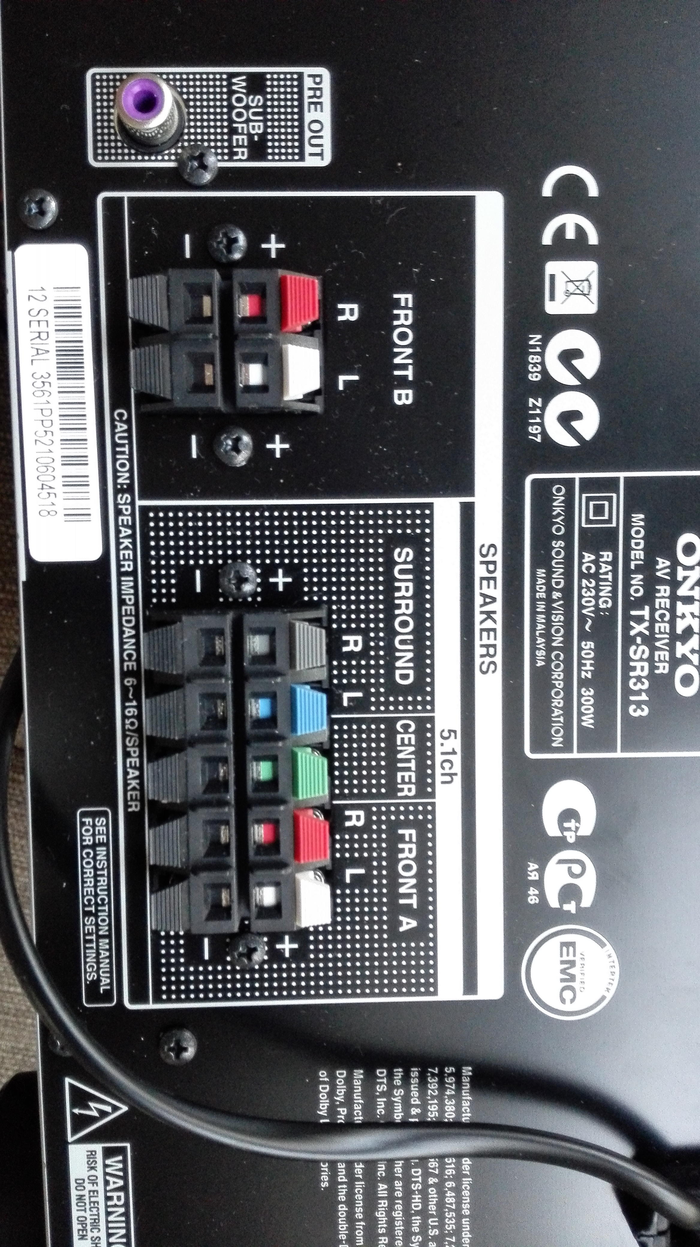

Am Verstärker sind jetzt Anschlüse für ein 5.1-System, ich habe jedoch nur zwei Boxen. Welche Anschlüsse muss ich dazu nun nutzen (siehe Bilder unten)?

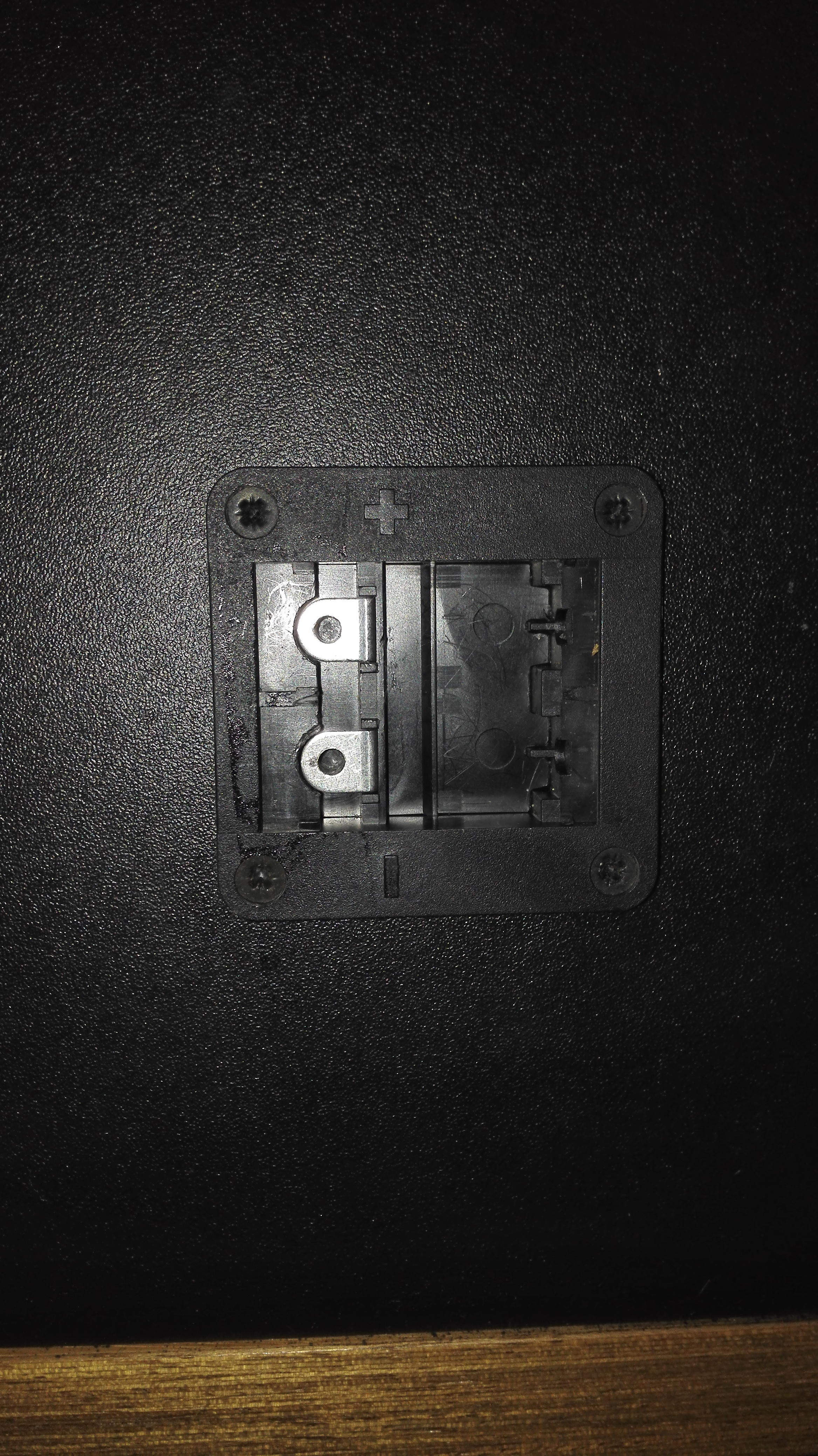

Außerdem erschließt sich mir noch nicht, wie ich das andere Ende des Kabels in die Boxen bekommen soll (Bilder des Boxenanschlusses ebenfalls unten). Wie genau funktioniert das?

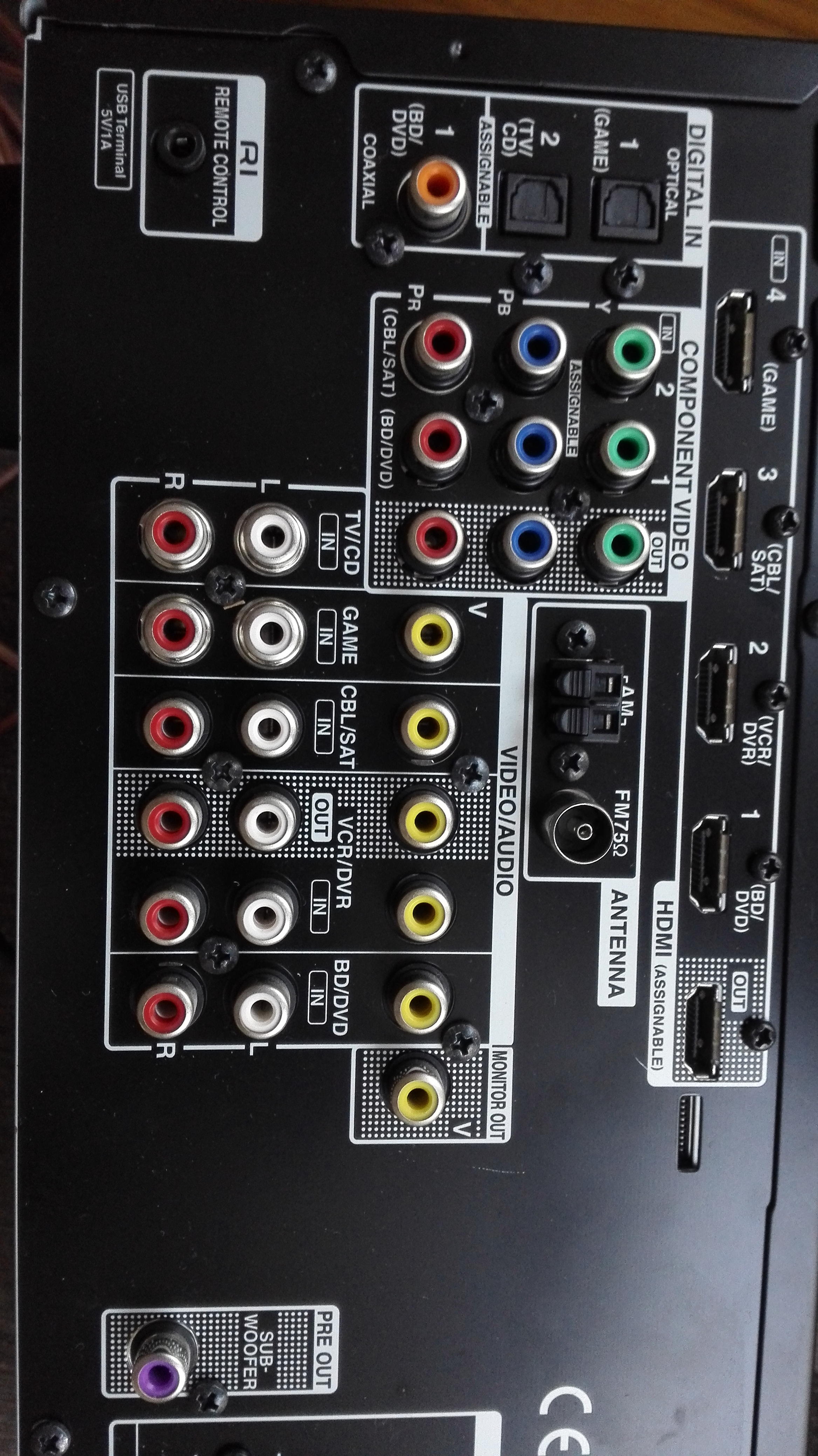

Und zu guter letzt: ich möchte zum Schluss meinen Fernseher und meine PS4 an den Verstärker anschließen. Über welche Anschlüsse mache ich das am besten?

Lautsprecher kommen an Front A Links/Rechts.
Ein HDMI Ausgang (Out) zum TV (HDMI 1/ARC) und PS4 per HDMI in den Eingang (z.b. Game)

Du verbindest plus am Verstärker mit Plus an den Lautsprecher und ebenso Minus und Minus. Eigentlich hätten die Lautsprecherklemmen an den Lautsprechern ähnlich wie am Verstärker aussehen sollen. Die scheinen wohl irgendwann mal hopps gegangen zu sein. :(
Reicht aber, wenn du dir Isoband nimmst und die Kabel drankklebst. Hauptsache der Kontakt und die Polung ist korrekt hergestellt. TV und Playstation schliesst du über HDMI an.

Ich habe die roten "Teile" der Lautsprecherkabel beim Verstärker unter "Front A" in die Pluspole (einmal R, einmal L) gesteckt und die nicht roten in die Minuspole. Alles unter Front A.
Dann bei den Lautsprechern die roten Enden wieder in den Plus- und die anderen in den Minuspol und mit Isolierband fixiert. Soweit richtig?
Dann ein HDMI-Kabel beim Verstärker in "HDMI Out" und beim Fernseher in "HDMI in (ARC)" und ein anderes HDMI-Kabel in die PS4 und beim Verstärker in "HDMI (Game)".

Ich habe gerade einmal am Receiver selber im Setup rumgespielt. Dort ist ein Punkt namens "Level Cal". Wenn ich den auswähle, kann ich left oder right auswählen und dann wird mir 0dB angezeigt. Wenn ich das bei left hochstelle, kommt aus dem linken Lautsprecher ein Rauschen, das lauter wird, je höher ich die dB einstelle. Beim rechten ist das nicht der Fall.
Der Verstärker wird offenbar auch vom Fernseher erkannt. Wenn ich mir auf dem TV jedenfalls alle Eingänge anzeigen lasse, steht dort unter HDMI 1 der Name des Verstärkers.

Hab's nun mehr oder weniger hinbekommen, am TV mussten noch zwei Einstellungen vorgenommen werden. Der linke Lautsprecher funktioniert nun, den rechten habe ich offenbar noch nicht ganz korrekt angeschlossen, jedenfalls kommt da noch kein Ton heraus, werde ich morgen Vormittag noch einmal überprüfen.

Pro Lautsprecher brauchst du 1 zweirädriges Kabel. Eine Ader an +am Verstärker und am Lautsprecher und eine jeweils an Minus.

Nun tut sich allerdings ein anderes Problemchen auf. Wenn ich die PS4 anschalte, habe ich kein Bild. Der Verstärker springt korrekt auf “Game“ um, aber der Bildschirm ist einfach blau. Der Ton der Playstation wird aber wiedergegeben. Heute Vormittag hat noch alles funktioniert und ich habe eigentlich nichts verändert. Woran könnte das liegen?
Als Quelle wird am TV “HDMI 1“ angezeigt, darunter steht noch “HDMI 1 (Playstation 4)“, das kann ich aber nicht auswählen.
HDMI Kabel kontrollieren und gegebenenfalls austauschen. Hört sich nach nem "Handshake" Problem an

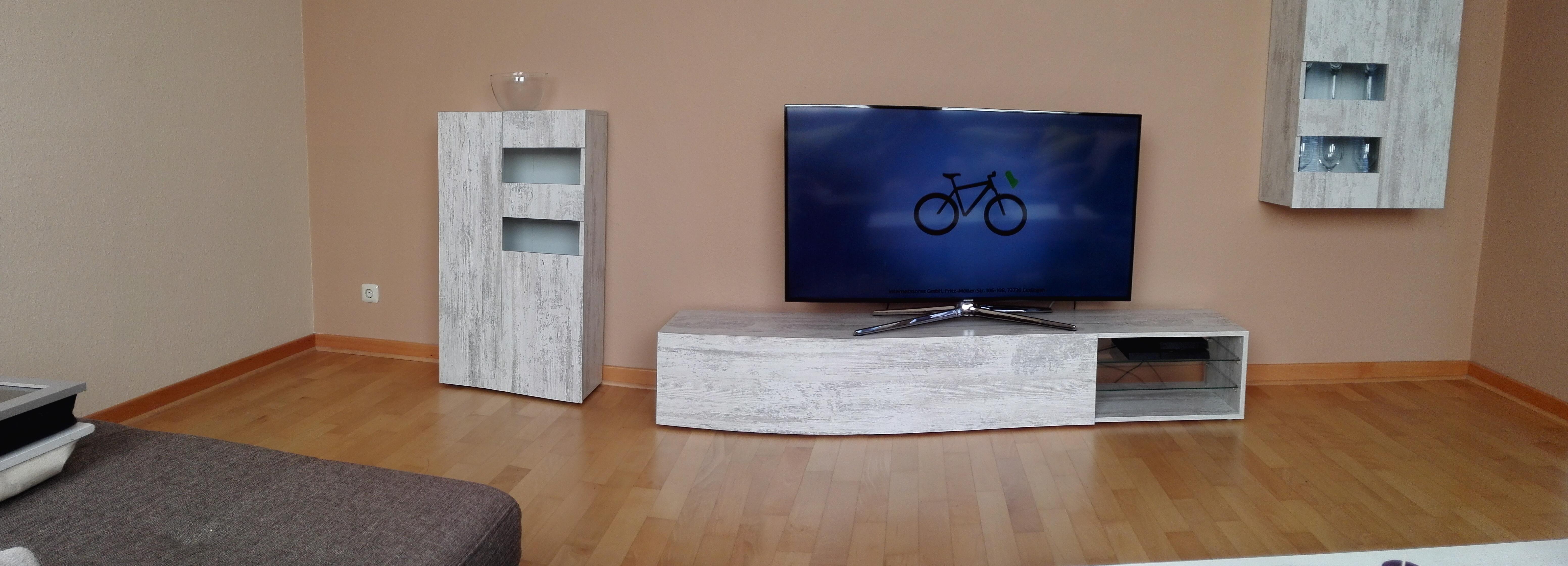

Die Aufstellung wäre wirklich wichtig zu wissen. Auch sollte man alles richtig einstellen für den optimalen Klang
Das Problem mit der PS4 hat sich beim letzten Versuch von selbst gelöst, jedenfalls ging es eben einfach wieder.
Ein Foto meiner Aufstellung habe ich jetzt noch nicht gemacht, aber ihr könnt es euch anhand des angehängten Fotos vorstellen. Die Boxen stehen jeweils in den Ecken und zwar leicht schräg Richtung Mitte des Sofas, so wie hier abgebildet:
http://www.hobby-bastelecke.de/hifi/lautsprecherauf.htm
Bezüglich der Einstellungen für den optimalen Klang wäre ich für Tipps und Ratschläge dankbar :)
Kannst du trotzdem bitte mal ein aktuelles Foto machen? Vielleicht sehe ich ja noch was. ;)
